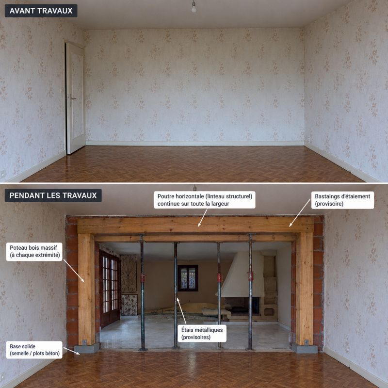

Je viens d'acheter une maison de 1980 et voici une cloison brique d'environ 6-7cm d'épaisseur que je souhaite tomber.
Je pense y mettre un cadre avec poteaux et poutre bois en gl28h pour supporter le plafond.
Ce dernier est un plafond en briques suspendu sur des crochets.
Le but de la structure bois serait juste de soutenir le plafond car ça ferait une grande longueur sans soutien.
Pour info, les solives dans les combles au dessus du plafond ne reposent pas sur le mur ou autre. Elles soutiennent le plafond suspendu et sont perpendiculaires au mur à casser.
En dessous, j'ai un plancher poutrelles hourdis perpendiculaires au mur à casser. L'extrémité droite du mur tombe sur une poutrelle, par contre l'extrémité gauche du mur tombe entre 2 poutrelles.
Le plancher mesure 30cm d'épaisseur fini avec carrelage. Je ne connais pas la taille des hourdis ni de la dalle de compression.
Mes questions sont les suivantes :
Est il possible d'ouvrir ce mur ?
Est il possible de mettre un poteau sur ma dalle même si celui ci tombe entre 2 poutrelles ?
Merci à vous tous !

Il est toujours possible d'ouvrir une cloison de 7 cm
Dans ton cas, c'est simple, car tu vas placer des poteaux aux extrémités.
La charge de ce poteau peut être considérée comme la surcharge définie pour le calcul des dalles de maison  150 daN/m2
la cloison que tu détruis est prise pour 100 daN/m2
Ma méthode et sans étais.
Tu détruis la cloison au droit des 2 poteaux, Tu les mets en place.
Tu plaques, sur tes 2 poteaux, un chevron qui va soutenir ton plafond , même si ce n'est, à mon avis, pas nécessaire selon ce que tu as constaté pour ton plafond
Tu détruis le reste de la cloison
Tu mets en place la poutre de finition
Tu enlèves le chevron.

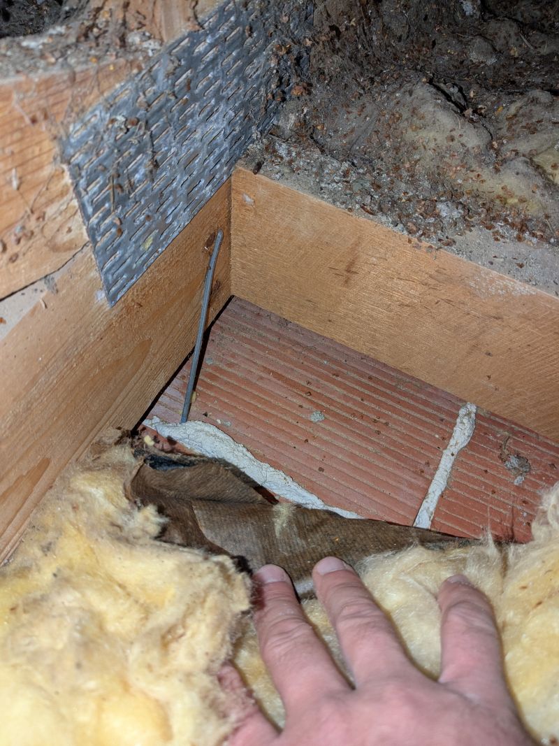

Concernant le plafond brique, de ce que j'ai vu, les suspentes sont fixées aux solives et directement dans les briques du plafond. Pas de poutrelle à cet endroit. Les solives sont espacées d'environ 2cm du plafond. Enfin des rouleaux de laine de roche/verre ont été déposés sur le plafond entre les solives.
Tout ça me laisse à penser que le mur ne supporte pas la charge du plafond.
Néanmoins, à environ 15cm du mur, mon plafond est fissuré (un peu moins d'1mm) parallèlement au mur, d'où la raison de poteaux et poutre pour soutenir "au cas où".

Ce sera plus parlant comme ça. Une photo des combles au dessus du mur à casser.
Tu peux voir les solives.
Une suspente en acier qui est fixée a la solive et elle va se fixer dans les briques du plafond.
Il y a un espace de 2cm environ entre les solives et le plafond brique

Étrange une suspente en biais pour tenir je ne sais quoi mais sûrement pas des briques bout à bout.
Si elles étaient fixées par des suspentes il y en aurait à chaque brique et verticales.
