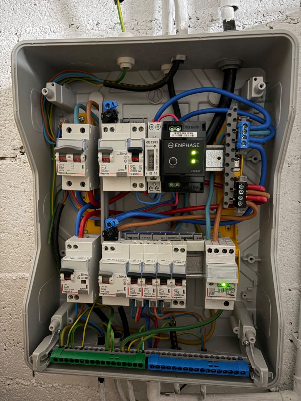

Bonsoir à tous,
J'envisage de poser une greenup dans mon garage prochainement, j'ai un tableau secondaire dans le garage en arrivant directement avec un interrupteur sectionnaire qui est plein (il me reste un seul module en place le long d'un peigne que j'aimerais idéalement garder.
Il y'a pas mal de kit Green'up avec coffret dédié. Contenant :
1 x Montage du tableau (MOTBMC)
1 x Disjoncteur Legrand DNX3 Vis/Vis 20A - 406775 (LEG406775)
1 x Prise Green'Up Access Legrand véhicule électrique - 069785L (LEG069785L)
1 x Inter différentiel Legrand vis/vis 40A type A Départ haut - 411617 (LEG411617)
1 x Peigne d'alimentation Legrand HX3 phase neutre 13 modules - 404926 (LEG404926)
1 x Coffret étanche IP65 - 4 modules - 150202 Zenitech (ZEN150202)
Mais je n'arrive pas vraiment à trouver l'info de comment câbler ce coffret. Puis-je partir directement du bornier de mon coffret secondaire ? En 2.5 ou 4 carré ?
Sur le deuxième point je suis aussi mitigé sur un Type F plutôt qu'un Type A. Je n'ai pas encore acheté mon UMC. Sachant que le prix de ces coffrets est avantageux, je n'en trouve pas avec un type F qui est bien plus cher.
Merci pour votre avis.

Oui, repartir des borniers, mais à condition de mettre un disjoncteur au départ (ca occupera votre emplacement libre).
- 20A maxi si 2,5²
- 25A maxi su 4²
A noter qu'il y a des kit Green UP avec un disjoncteur différentiel 30mA 20A type F. C'est plus simple et ca correspondra mieux à votre besoin.
Autre option, remplacer votre coffret actuel 13 modules, par un 18 modules.

Bonjour Carminas et merci,
Si j'achète un kit avec le type F et un boîtier dédié, dois-je aussi mettre un 20A en aval dans le nouveau coffret ? Je ne comprends pas trop pourquoi ils en mettent dans les kits coffret, celui du Legrand ne dispose que de l’interrupteur différentiel.
Autre point, le 2.5 carré suffit ou c'est toujours mieux de faire ceinture et bretelle sur du 4 ? (Prise à 3m du coffret).

Un disjoncteur différentiel 30mA 20A cumule les fonctions d'un interrupteur différentiel 30mA (protection contre les défauts d'isolement) et d'un disjoncteur 20A (protection contre les surintensités). En fonction des kits, ce n'est pas forcément le même matériel qui est proposé.
En principe on protège un circuit contre les surintensité au départ de celui-ci. Mais l'intensité étant la même en tout point d'un circuit, je pense qu'il tolérable de mettre uniquement le disjoncteur différentiel 20A à l'arrivée.
Du 2,5² suffit pour 3m.
De toute façon vous ne tirerez guère plus de 3kW avec une Green Up.

EDIT : Rien ne m'empêche de mettre un disjoncteur 20A depuis le bornier dans mon tableau principal jusqu'au nouveau tableau sur le disjoncteur différentiel pour faire cela propre ou c'est too much ?

Envoyez toutes les informations car il y a des incohérences le tableau secondaire de votre garage si il est alimenté en 2.5mm2 doit être protégé par un disjoncteur 20A en Aval c'est à dire depuis votre tableau principal.
vous parlez tout au début "d'interrupteur sectionnaire" qui est sans doute un interrupteur différentiel (je l'espère).
Ensuite il faut une coupure générale dans votre garage si il n'est pas communicant...

Mon tableau secondaire 13 modules du garage est tiré en 16 carré depuis un bornier du principal. Celui ci arrive dans un interrupteur sectionneur 63A.
C'est ensuite via le bornier de ce tableau secondaire que j'ai des départs d'interrupteur différentiels pour les différents besoin de mon garage.
C'est depuis ce bornier du tableau secondaire que j'aimerais installer une greenup. Mais il ne me reste plus qu'un seul module de place.
Donc de ce que j'ai compris, je pars depuis le bornier pour mettre un disjoncteur 20a en 2,5mm.
Dans mon coffret greenup je mets le disjoncteur différentiel de type F et rien d'autre. Le tout câblé jusqu'à la prise en 2,5. C'est dommage de mettre un coffret à côté juste pour ça mais je n'ai plus de place.

Interrupteur sectionneur interrupteur différentiel cela ne correspond pas à ce que vous décrivez ou vous omettez les disjoncteurs. Je pense qu'une bonne photo serait plus parlante.

Voici le secondaire

En déplaçant le système à différentiel/peigne vertical sur la gauche et les sectionneur et disjoncteur différentiel complètement à droite vous récupérez un double emplacement sur la ligne du haut.
Au pire retrait du compteur kettler.

Bien vu, ça m'oblige à refaire un peu le câblage par contre, mais pour le coup du compteur c'est bien vu, je l'avais mis pour le plaisir mais finalement c'est plus gadget qu'autre chose... ça me plait bien et ça me laisse un module sur le peigne du bas pour le futur.
