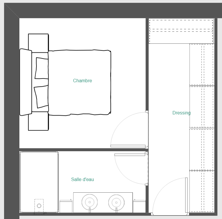

J’aimerais avoir vos avis et vos idées concernant l’aménagement de notre future chambre parentale 😊
L’entrée dans la chambre se fera par le dressing. Sur la gauche se trouvera une petite salle d’eau, puis on accédera à l’espace nuit.
J’hésite surtout concernant la séparation entre le dressing et la chambre : je pensais laisser le dressing ouvert des deux côtés et conserver uniquement un pan de mur central, qui servirait notamment de support pour la TV.
À votre avis, est-ce une bonne idée ? Ou serait-il préférable de fermer davantage le dressing pour bien délimiter les deux espaces ?
Je suis preneuse de toutes vos remarques ou suggestions d’aménagement !

C'est agréable une chambre parentale lorsqu'il y a une totale autonomie et indépendance, c'est a dire, celui qui se lève en premier (en semaine et/ou weekend) puisse s'habiller, se doucher sans repasser par la chambre
donc je cloisonnerai strictement le dressing de la chambre et je trouverai une solution pour accéder à la Salle d'eau depuis le dressing et non depuis la chambre (cela perd tout son intérêt d'aller dans le salle d'eau depuis la chambre)

Merci beaucoup pour votre retour.
Nous n’avons pas vraiment la problématique de l’un qui se lève beaucoup plus tôt que l’autre, car nous avons généralement les mêmes horaires, mais je trouve votre remarque très intéressante concernant l’accès à la salle d’eau directement depuis le dressing.
J’aime bien l’idée de pouvoir créer un espace dressing/salle d’eau complètement indépendant de la partie nuit.
En revanche, j’ai un peu de mal à voir comment l’organiser concrètement avec la configuration actuelle de la pièce. Auriez-vous une idée d’agencement qui permettrait de créer cet accès depuis le dressing tout en conservant un dressing suffisamment fonctionnel et un bel espace chambre ?
Je serais très intéressée d’avoir votre avis sur la façon dont vous organiseriez les différents espaces avec ce plan.

Sinon pour le plan, la dimension de la salle d'eau n'est pas vraiment adaptée pour une simple vasque ou une double.
Porte de la chambre dans l'autre sens et plus près de la vasque pour éviter d'être en face du lit.
Plutôt une porte coulissante pour la salle d'eau.

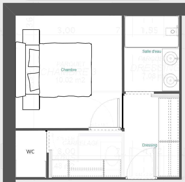

Une solution plus confortable dans la même superficie mais qui remet en question certaines choses.

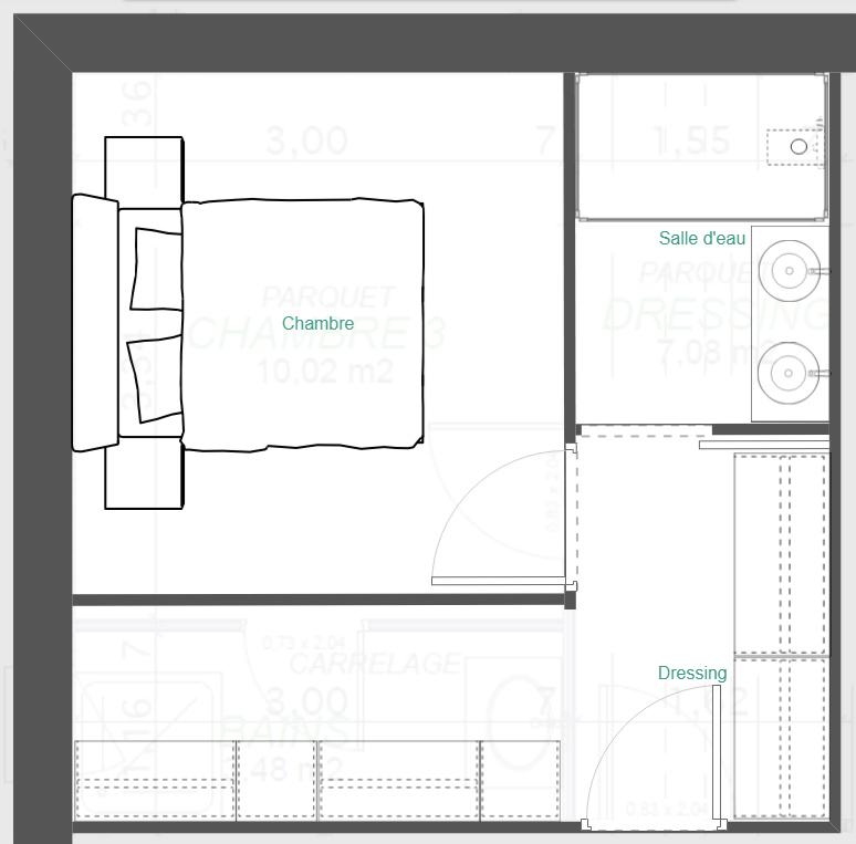

Floregan
Après réflexion une autre possibilité pour conserver la fenêtre dans la salle d'eau.
Chambre un peu plus petite pour un certain confort dans la salle d'eau qui est plus grande que ma première version.
Linéaire du dressing très similaire.
Je pense que cette solution est mieux adaptée.

Merci beaucoup Ugh
Cette proposition est très intéressante 👍

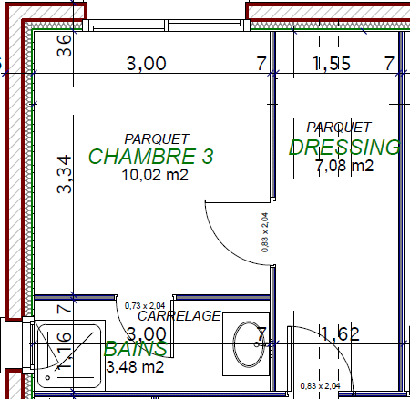

C est une construction.
Initialement je n avais pas prévu de salle d eau dans cette petite chambre. Mais en cas de revente, cela me semblait intéressant d en mettre une petite quand meme, puisqu il n y aura que trois chambres dans cette maison à l' étage (+ un WC et une salle de bain de 9m2)

Foncez sur les propositions de Ugh17 qui sont simples et fonctionnel !
évidemment dans une suite parentale, la surface de la chambre diminue car il n'y a plus le dressing, on ne se change pas dans la chambre, etc etc (même si garder une surface intéressante est agréable)

La proposition de Ugh17 est bonne, mais j'y apporterais deux modifications.
Cela puisse être controversé mais, à moins que l'espace disponible pour l'évacuation ne pose problème, je n'hésiterais pas à installer un WC et un seul lavabo, plutôt qu'un double vasque.
Et, pour laisser passer la lumière, je supprimerais la porte entre le dressing et la chambre.

Je partirais sur le premier plan de Ugh17 car afin de ne pas me retrouver avec une fenêtre dans la douche.
C'est beaucoup plus difficile à mettre en œuvre qu'une paroi plane et le risque d'infiltration est grand (et quand on sait comment bossent certains pro...)
J'ajouterais un WC pour une vraie suite totalement indépendante, en rognant sur le rangement du dressing.
Je pense que je supprimerais la double vasque pour une simple pour en gagner un peu de l'autre côté.
Utiliser une double vasque dans un petit espace n'est pas confortable. Je doute qu'il en soit fait un véritable usage.
Si c'est vraiment une priorité, alors je poserais une grande vasque avec deux robinets. Je trouve cela beaucoup plus esthétique sur une petite largeur de plan, et moins cher (une vasque vs deux , un seul siphon, moins de PVC à poser).
