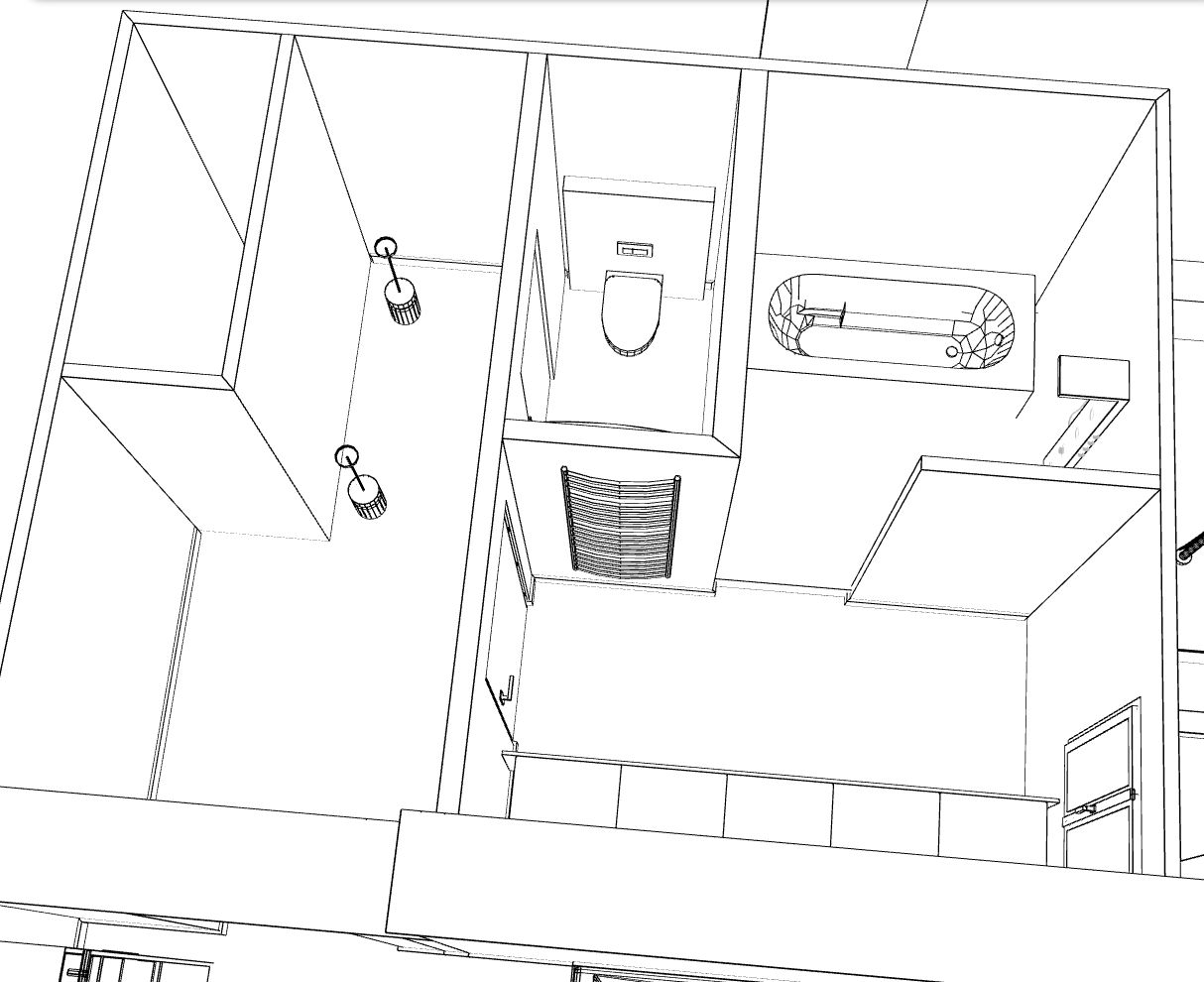

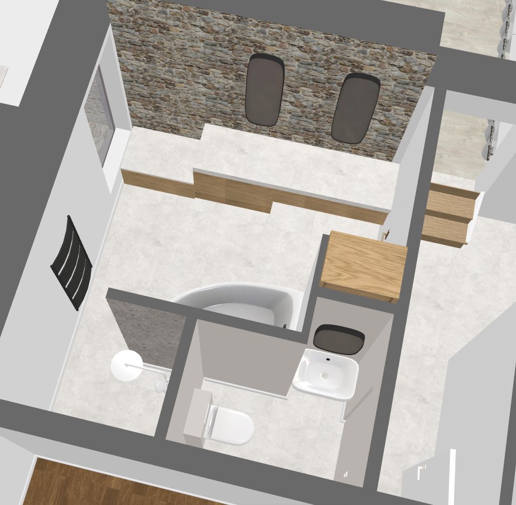

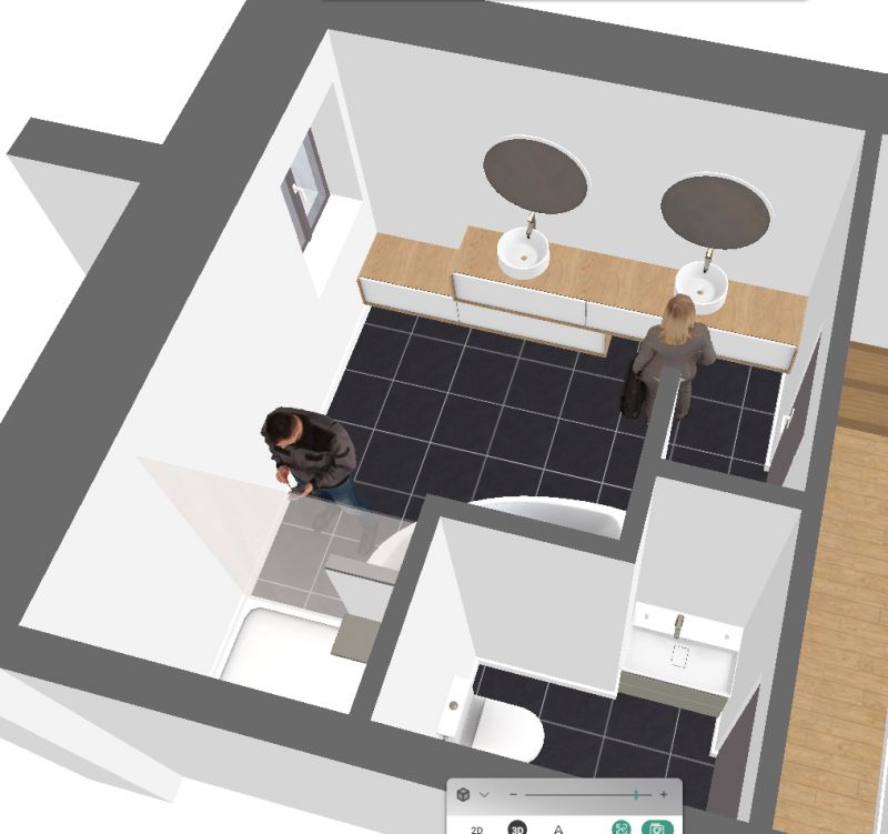

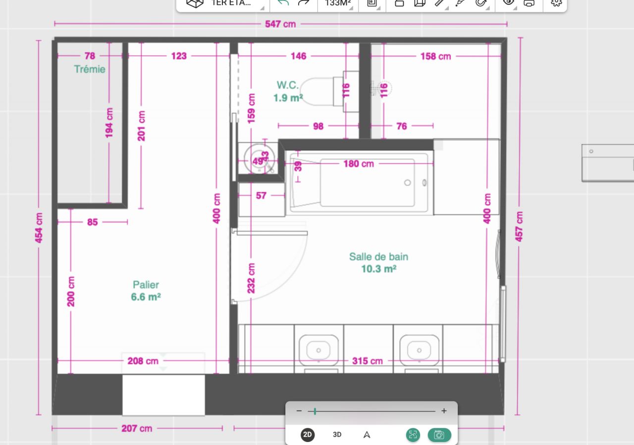

Encore une fois je me permets de revenir vers vous, et cela concerne le plan de la future salle de bain au premier étage de la maison. C'était notre ancienne chambre et nous souhaitons la transformer en salle de bain avec douche et baignoire ainsi que un WC séparé.
Cette salle de bain, jouxte notre chambre parentale et je précise que nous avons au nez-de-chaussée de la maison :
- une chambre qui possède sa propre salle de bain avec une douche
- des WC séparés
Dans tous les cas, nous serons obligés de créer une estrade pour la douche afin de faire passer les évacuations. Nous avons déjà les arrivées d'eau qui arrivent via le plafond.

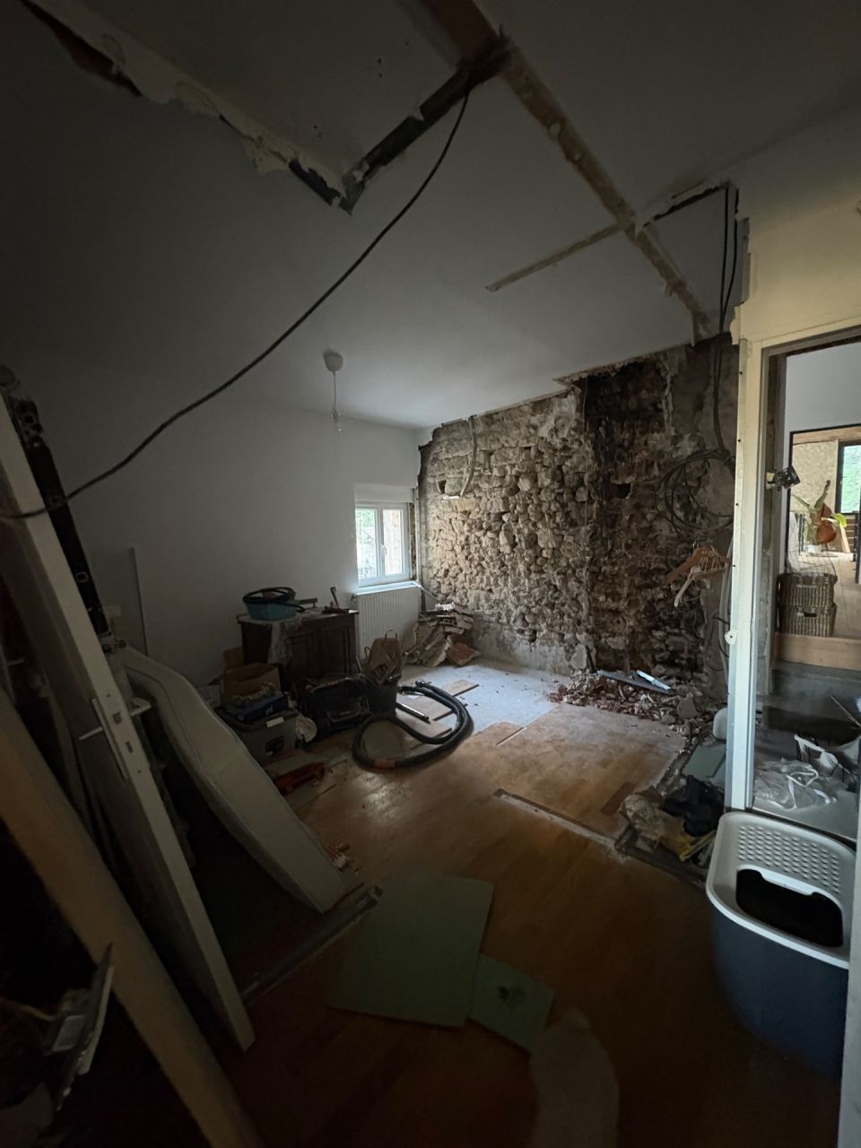

Actuellement, la pièce est complètement désossée (il nous reste encore des travaux de maçonnerie : réfection totale du mur en pierre, renfort de soutien de l'ancien boisseau en terre cuite des conduits de cheminée condamnés, fermeture du trou dans la dalle.
Dans tous les cas, nous serons obligés de refaire complètement la fenêtre, car le futur meuble vasque bloquera l'ouverture de cette dernière.
Voilà l'état actuelle de la pièce :
Après une multitude de plan, nous avons opté pour des WC séparés. Deux agencements retiennent notre attention :
- un premier avec la douche dans le renfoncement derrière la baignoire, et un décrochage dans les WC pour avoir un lave main à peu près correct (qui ne soit pas un "rince doigts"), qui est mon agencement préféré car la personne qui prend le bain ne sera pas gênée par la personne qui prend sa douche. Et en plus il y a une zone d'estrade (dans le coin droit du plan) entre la baignoire et la douche, afin de ne pas mouiller le reste de la pièce qui fait face au meuble vasque, et je trouve que le point de vue de la baignoire situé comme sur ce plan et le plus agréable lorsque l'on bulle dans sa baignoire :
- un deuxième avec une "wet-room" : sur l'estrade il y aurait douche et baignoire en sachant que l'on peut partiellement fermer l'estrade avec une paroi. c'est le plan préféré de mon conjoint. Il aime l'idée de la wet Room et qu'elle soit XXL. Ce qui me gêne un peu plus, c'est que la personne qui prend son bain sera gêné par la personne qui prend sa douche, et que lorsque l'on va Buller dans sa baignoire, on sera enfermé entre trois murs, et en plus j'ai peur que en sortant de la douche ou de la baignoire en descendant de l'estrade, on mouille à chaque fois le sol, ce qui ne sera pas forcément optimum avec un tapis mouillé si on fait face au meuble vasque, juste pour se brosser les dents ou se coiffer… :
Voilà, j'ai fait un petit sondage pour savoir s'il faut que je retienne le plan numéro un, le plan numéro deux ou alors aucun des deux et alors il faut que je planche a nouveau dessus.
Merci beaucoup pour votre aide
Fabk82 bonsoir,
Il y a peut-être d'autres solutions mais cela manque d'information sur l'arrivée de l'escalier et le palier.
Perso je ne suis pas fan de la baignoire avec la douche côte à côte donc j'ai une préférence pour la première solution.
Le wc séparé de la salle de bain, un vrai confort supplementaire.

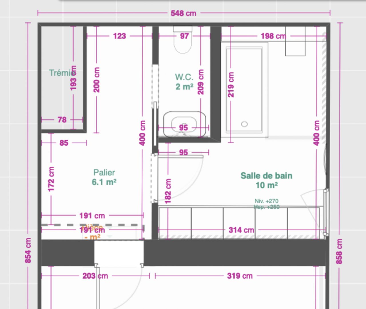

Merci pour votre retour. Voilà les informations complémentaires :
- la trémie c’est l’escalier qui donne sur la pièce de l’autre côté du mur des WC et de la future salle de bain (en haut des plans 2 D). La trémie est cloisonnée côté “palier”. Cet escalier s’ouvre sur cette pièce qui est actuellement la chambre de notre enfant.
- Le palier c’est le sas d’accès aux WC et à la salle de bain à partir justement de la chambre de notre enfant (qui est derrière la cloison des wc) mais aussi à partir de la chambre parentale (qui est la pièce, située derrière le mur du meuble vasque, c’est-à-dire en bas sur les plans en 2D). Pour l’instant c’est là où j’ai mis les machines à laver, mais celle-ci seront déplacées dans une buanderie lorsque nous referons les annexes. Ça deviendra alors une zone de passage et de rangement.
- je précise que la chambre parentale à son accès propre, via un escalier et une passerelle donnant sur le séjour.
En tout cas, merci beaucoup pour votre retour, moi aussi c’est le fait qu’il y ait douche et baignoire sur le même espace qui me chagrine, car la personne qui est dans la baignoire recevra toutes les projections d’eau de la personne qui se douche…

Ok, donc il y a une porte de la chambre de votre enfant sur le palier en vis à vis de la votre ?
Un passage de 123 cm est vraiment nécessaire ?
Vous ne pouvez pas reduire le palier ?
Un peu plus de gras pour le lave main serait pas mieux ?
116 cm de large pour le wc et la douche, vous pouvez pas reduire un peu ?

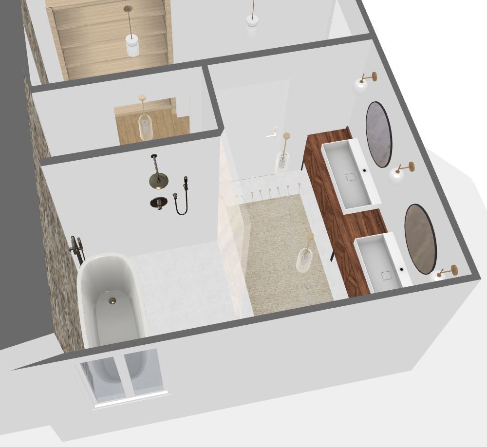

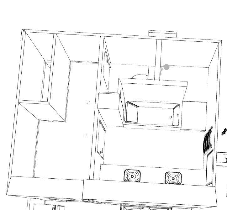

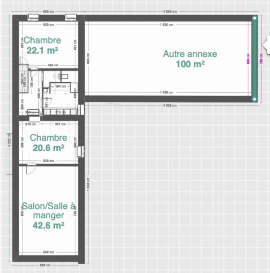

Voila une vue pour voir les autres pièces autour :

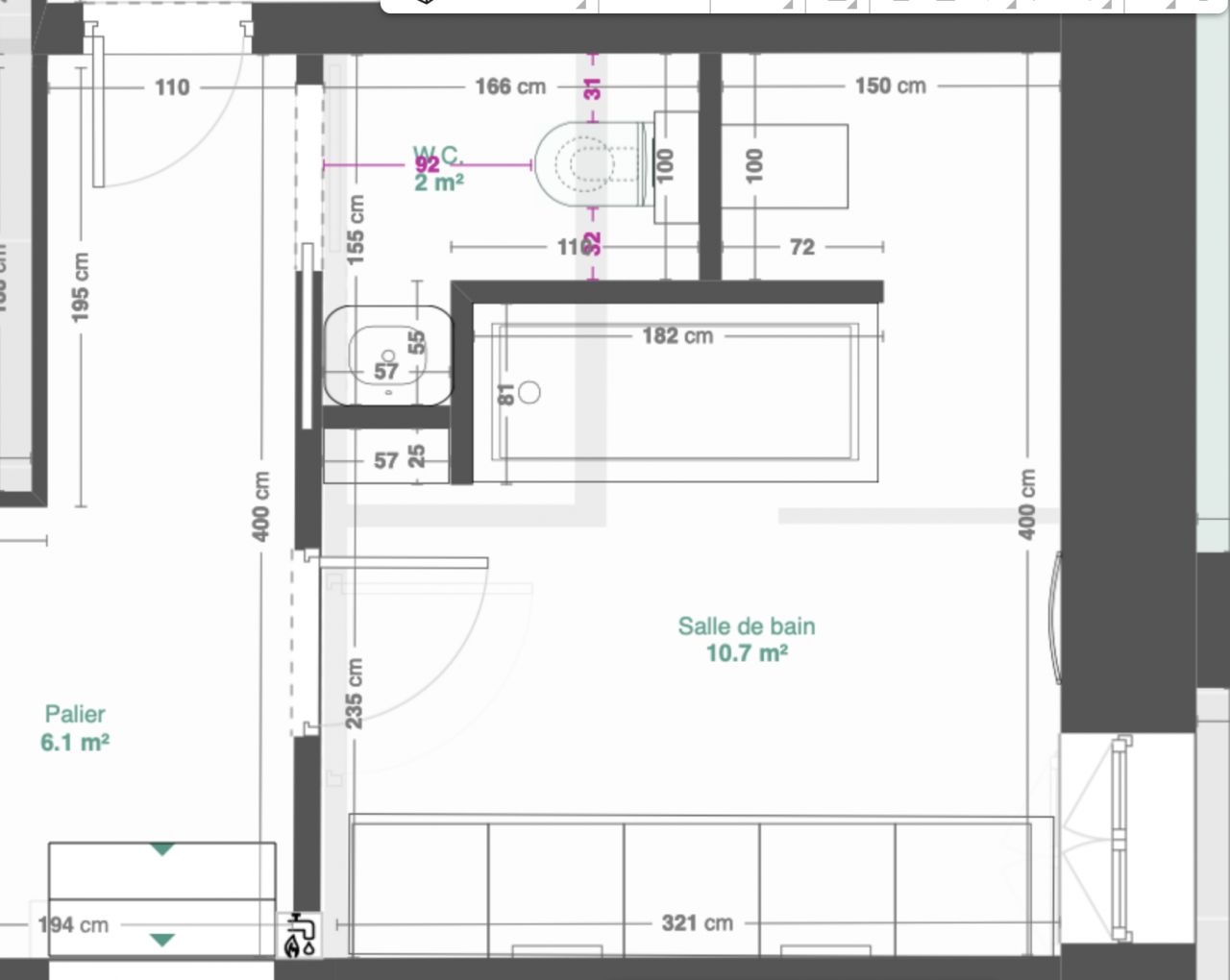

Bonjour Ugh17 et merci pour vos suggestions :
Ok, donc il y a une porte de la chambre de votre enfant sur le palier en vis à vis de la votre ? oui, mais accède à cette chambre via l'escalier. Cette chambre deviendra par la suite une bibliothèque et servira de passage pour accéder au bâtiment de droite sur le plan en 2D (qui sera par la suite rénové et dans lequel on déplacera la chambre de notre enfant).
Un passage de 123 cm est vraiment nécessaire ? Les 123cm de large, c'était en gardant l'emplacement de l'ancienne cloison (je préfère les passages larges pour ne pas avoir l'effet "couloir"), mais comme cette dernière est totalement supprimée : je peux tout à fait réduire le palier à 110cm de large (pour garder un interrupteur et une prise électrique déjà en place : la cloison y sera alors à ras). Cela augmente d'autant la taille de la salle de bain et / ou des WC : c'est un arbitrage à faire (ces 13cm ont ils plus de bénéfice à être sur le palier ou dans les WC / salle de bain).
Vous ne pouvez pas réduire le palier ? oui a 110cm.
Un peu plus de grand pour le lave main serait pas mieux ? Sur le plan il fait 49x43cm, et c'est vrai que je préfère les grands lave main pour ne pas en mettre partout. Je peux l'agrandir en :
- plus profond : en diminuant la taille du placard de l'autre coté de la cloison. Ce n'est pas un placard "essentiel".
- plus large : si je décale la baignoire vers la droite sur le plan 2D, coté passage douche et qui fait actuellement 80cm (je peux diminuer a 75-70cm mais je trouverais ça dommage) ou alors si je réduit le palier à 110cm au lieu de 123 comme vous le proposez, ce qui me semble être le plus logique.
116 cm de large pour le wc et la douche, vous pouvez pas reduire un peu ? oui je peux tout à fait : cela modifie simplement l'espace entre le meuble vasque et la baignoire :
- à 116 cm de largeur de douche / WC : j'ai 134 cm entre la baignoire et le meuble vasque, ce qui me paraissait suffisant,
- à 100cm de largeur douche / WC : j'ai 150cm de passage entre la baignoire et le meuble vasque.

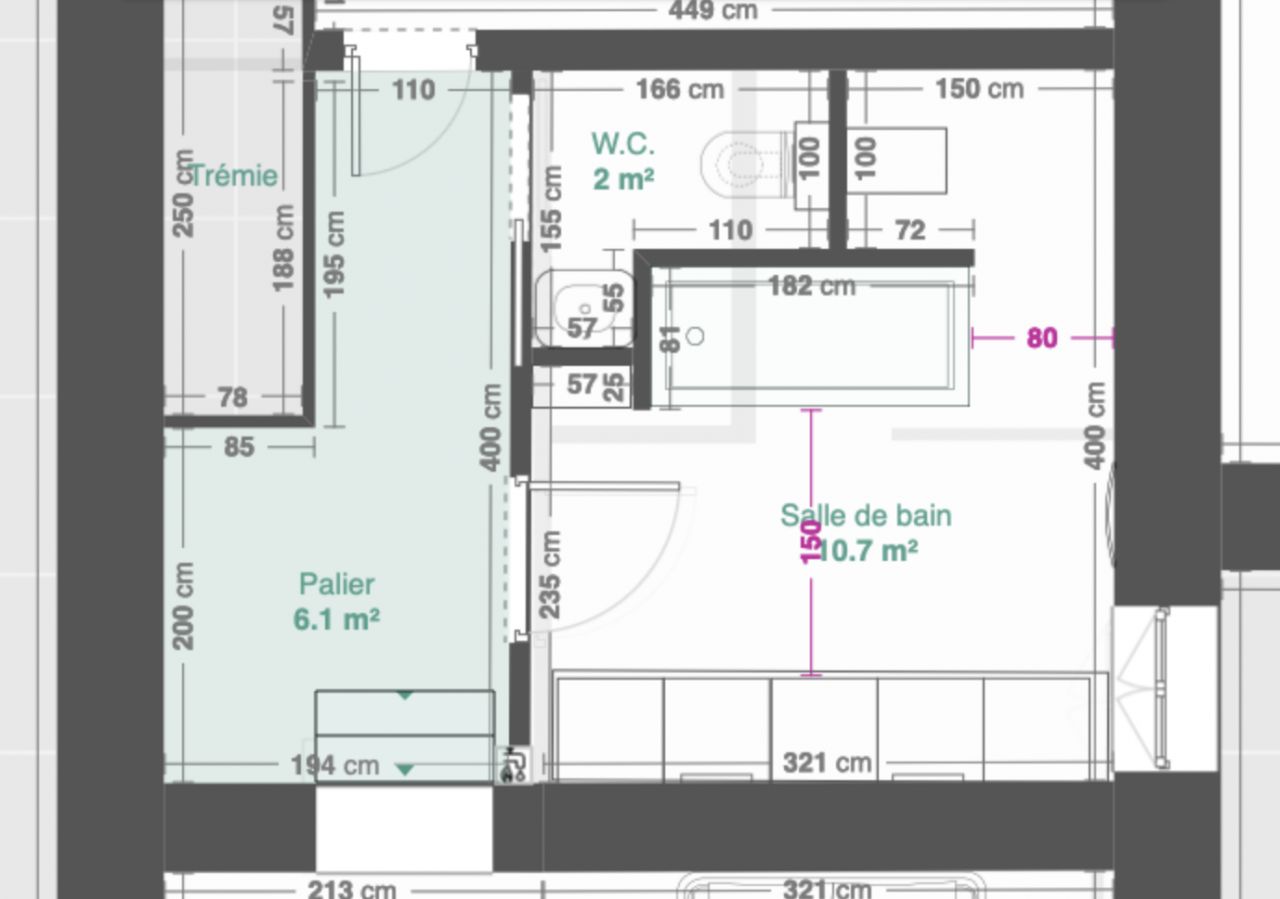

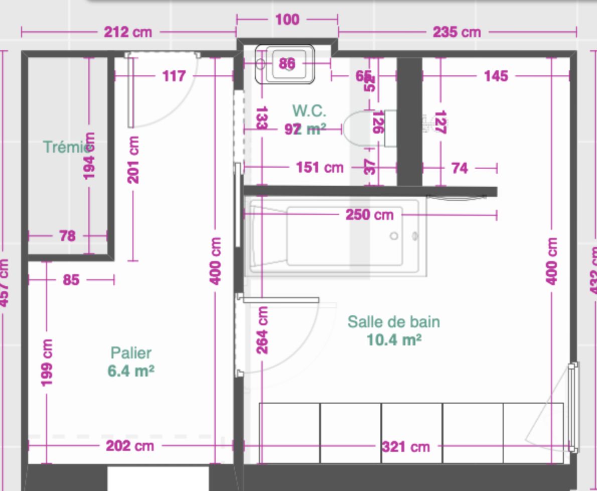

Voila une mise à jour du plan avec : diminution palier pour avoir lave main WC plus grand, diminution largeur WC et douche pour augmenter l'espace baignoire <-> vasque :
Bonjour JMCHABAL et merci pour votre aide.
Dans les WC, le 43 cm de profondeur et 49 cm de large c'est le lave main. Les arrivées d'eau sont déjà en attente via le plafond (pour alimenter cette salle de bain et les WC et pour plus tard les annexes tout à droite de ce bâtiment).
He oui, on a déjà une porte à galandage pour les WC du rdc et on trouve ça vraiment top, donc j'ai repris l'idée ici.
Fabk82
Effectivement le plan d'ensemble permet de mieux comprendre la situation.
Le palier est en réalité un dégagement qui distribue les 2 chambres, la salle de bain et le wc.
1,10 m de largeur est largement suffisant car l'effet couloir, pas vraiment sensible, est présent sur 2,00 m.
Le plan est déjà mieux mais je pense que j'affinerai encore un peu.

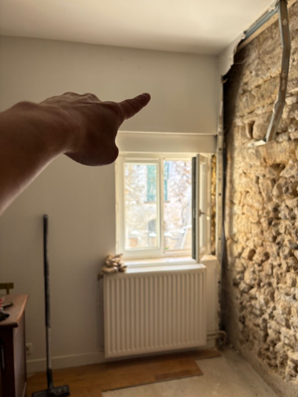

Quelle est la hauteur d'allège intérieure de la fenêtre de la salle de bain ou la hauteur nécessaire pour ouvrir celle-ci ?
Quelles sont les dimensions de vos portes existantes des 2 chambres ?
Quelles sont les dimensions des futures portes, salle de bain et wc ?
Porte à galandage pour le wc ?
Il y a peut-être un moyen de ne pas modifier la fenêtre.

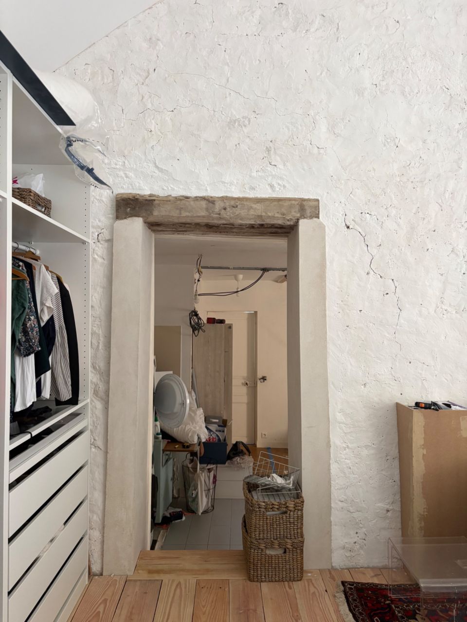

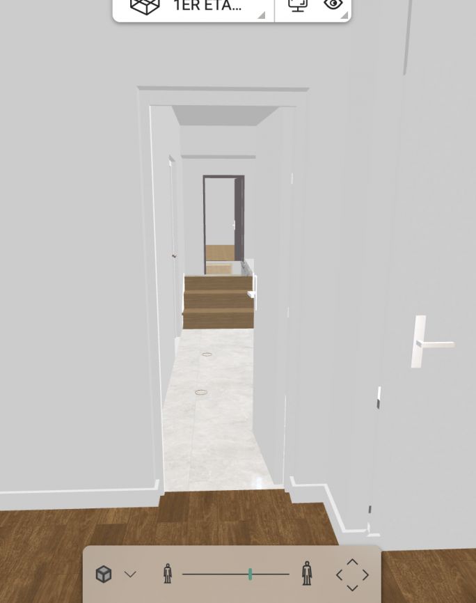

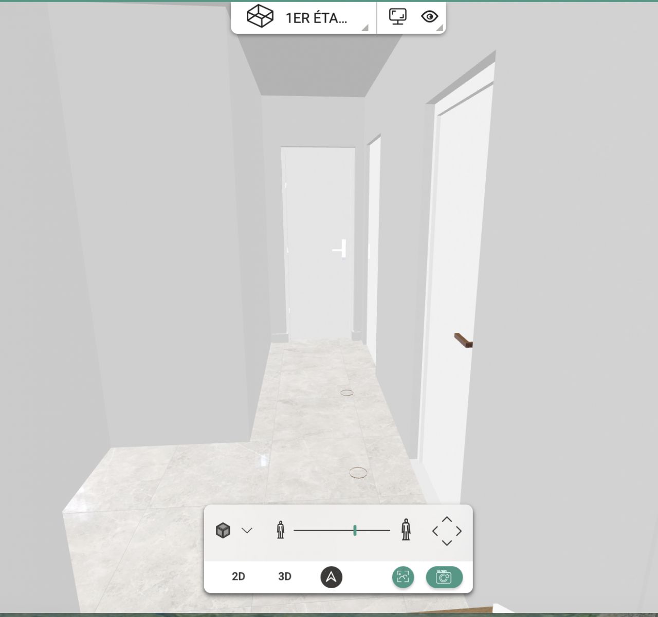

Oui pour le palier c’est exactement ça. Chacune des deux chambres à son propre accès indépendant, et ce palier permet à ce que les deux chambres puissent avoir accès à la salle de bain et le WC.
- L’Allège de la fenêtre de salle de bain est à 88cm de la dalle, donc environ 86cm avec sol finit (natte de désolidarisation, colle et carrelage) or pour le meuble vasque, j’imaginais que la partie horizontale soit à 90 cm du sol fini (avec un plan vasque carrelé avec 2 cuves monopentes “creusées” dans l’épaisseur du plan vasque). Le futur meuble vasque bloquera donc l’ouverture de cette fenêtre. Et de toute façon celle-ci ne fait pas toute la hauteur du mur et je comptais donc la changer : la pièce est assez sombre et cela permettrait de gagner en luminosité.
Voilà la fenêtre actuelle que je trouve pas assez haute (le radiateur sera retiré) :
- Pour les portes : actuellement la chambre parentale, c’est une ouverture dans le mur en pierre qui fait 1 m de large. Pour l’instant nous ne prévoyons pas d’y installer de porte mais cela est toujours possible par la suite si nous le souhaitons. Il y a 3 marches pour accéder du palier à la chambre parentale:
Ici vu de l’ouverture de la chambre parentale, côté palier :
Ici vue de l’ouverture côté chambre (je viens de terminer de chauler en blanc les parties droite et gauche de l’ouverture, après X mois de procrastination lol):
Les deux portes de la chambre actuelle de notre enfant sont des portes anciennes que nous gardons :
- celle en haut de l’escalier : le passage de la porte fait 77 cm de large
- la porte de la chambre qui donne accès au palier : le passage fait 79cm.
Les dimensions des futures portes : je n’ai encore rien acheté et sur les premiers plans, il était noté 83 cm pour la porte à galandage des WC et 93 cm pour la porte de la salle de bain.

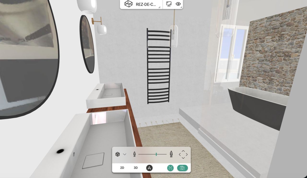

J’ai refais un visuel avec porte à galandage et salle de bain à 83cm toutes les 2 et l’option largeur douche / WC diminué à 100cm (donc espace entre baignoire et meuble vasque = 150cm). Le fait d’avoir diminué la largeur du couloir fait que maintenant il y a plus d’espace quand on est assis au niveau des WC : il y a 92 cm entre le bord du WC et la porte à galandage :
Et concernant le meuble vasque : le fait que le couloir soit diminué à 110 et que cela augmente la largeur de la salle de bain d’autant : cela ne change rien car c’est un meuble que je vais construire à partir de 5 caissons Ikea metod de 60 cm de large. J’augmenterai simplement les joues à droite et à gauche de ce meuble.
Fabk82
Je ne suis pas certain que sur votre dernier plan les portes fassent 83 cm.
Attention à la liaison de la stucture à galandage avec la cloison du wc.
Perso je réduirai le couloir de manière à coller la cloison sur le côté de l'escalier cela éviterait d'avoir un trou entre les 2.
De ce fait cela permet de mettre un meuble lave main de 70 x 45 cm que l'on trouve dans le commerce.
Je n'ai pas l'impression quand modifiant la fenêtre vous allez gagner en luminositè car il n'y a pas beaucoup de place pour une largeur supérieure.
Je pensais à une solution mais certainement plus onereuse par rapport à ce que vous imaginez.

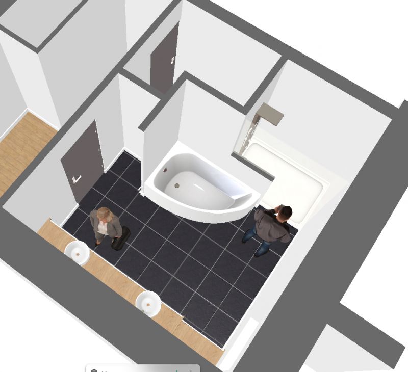

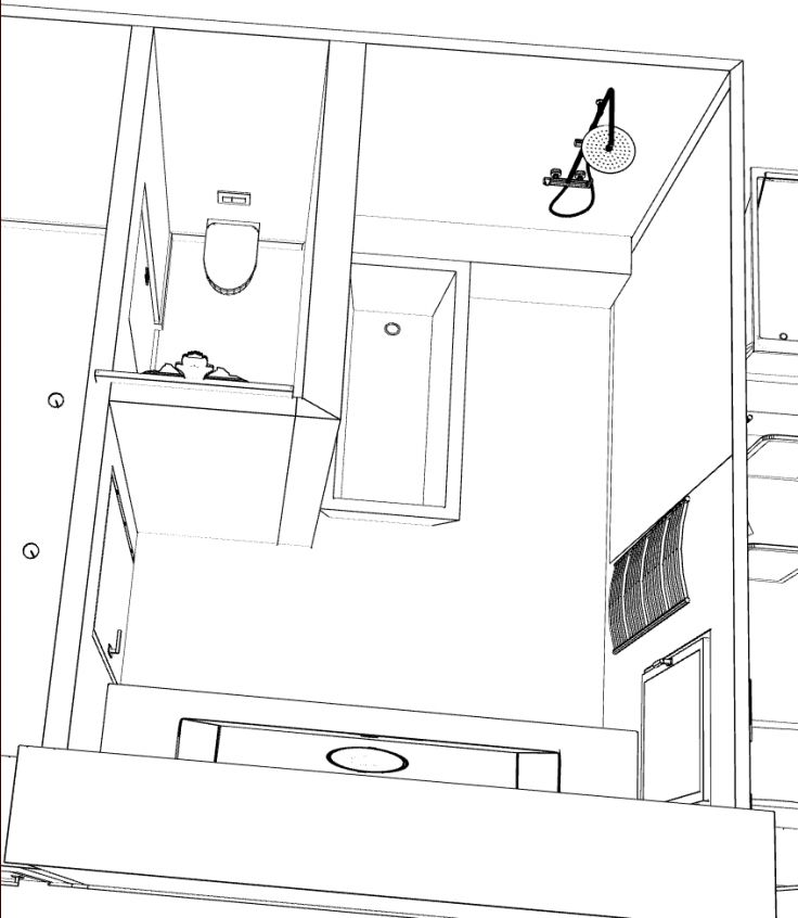

Ugh17

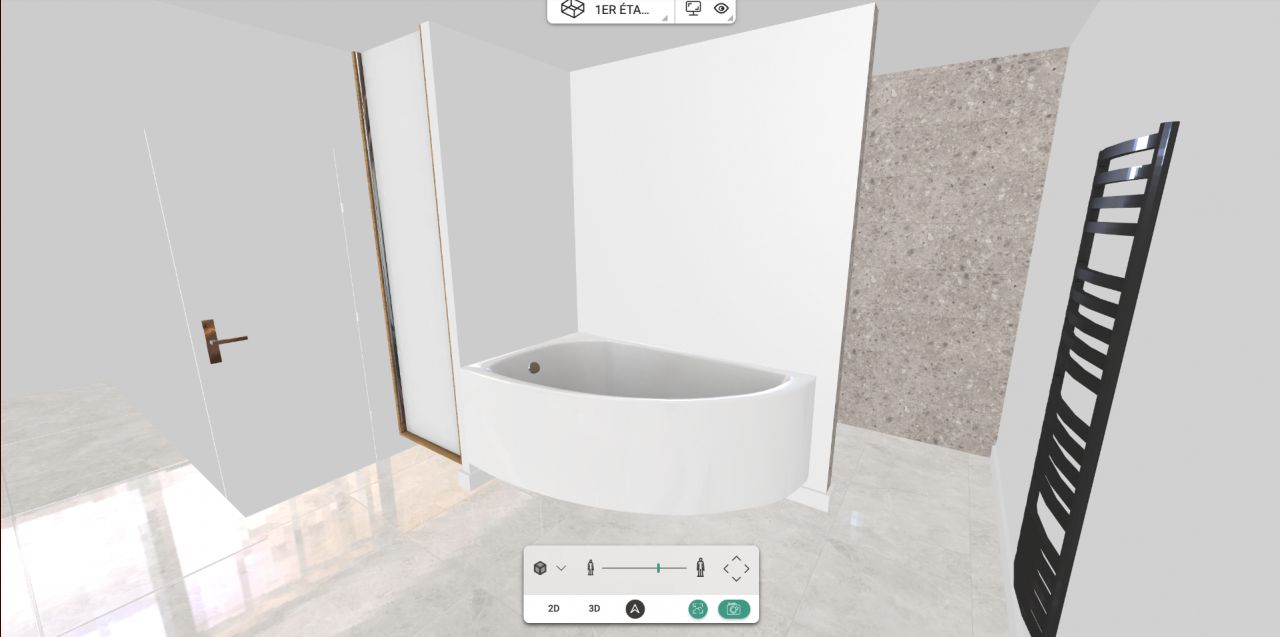

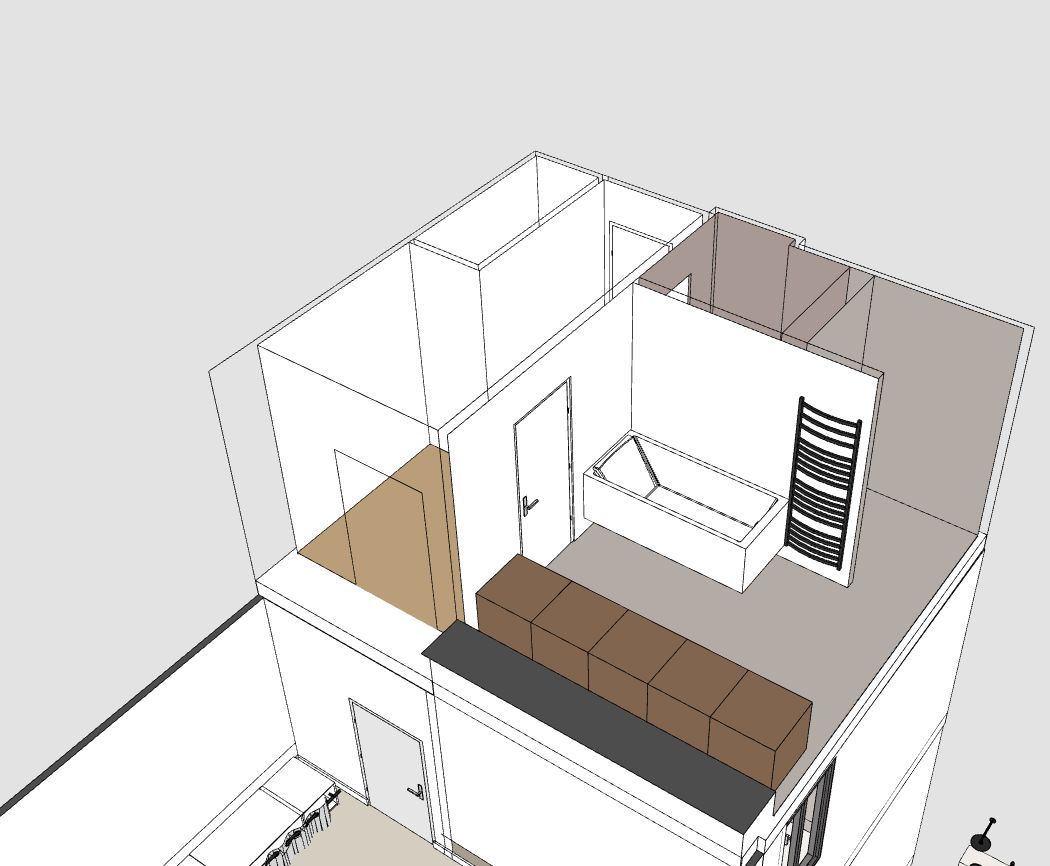

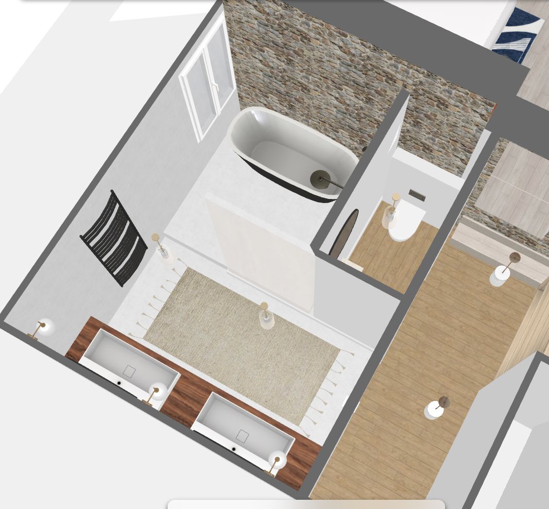

Voici ce que j'imaginais. Je n'ai pas poussé sur la déco, simpement une autre idée.
Pas de modification pour la fenêtre de la salle de bain.

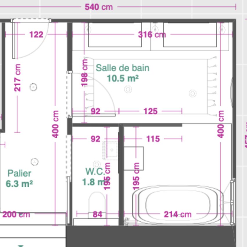

Bonsoir et un grand merci pour votre proposition.
Je n'avais pas pensé au baignoire asymétrique, car j'ai toujours eu et utilisé des baignoires rectangulaires... avez vous testé et est-ce bien ?

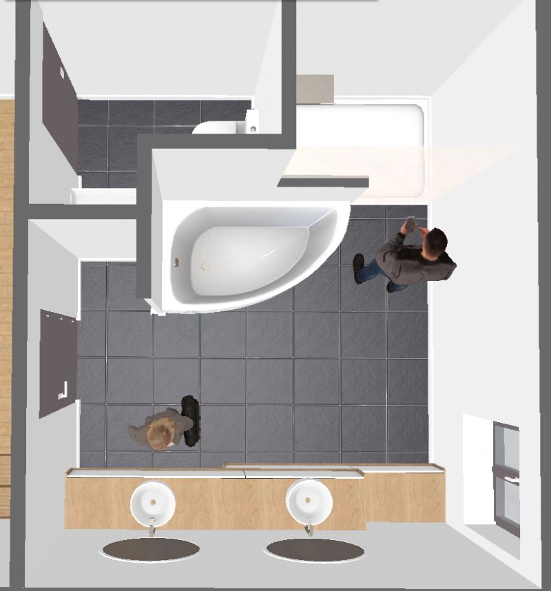

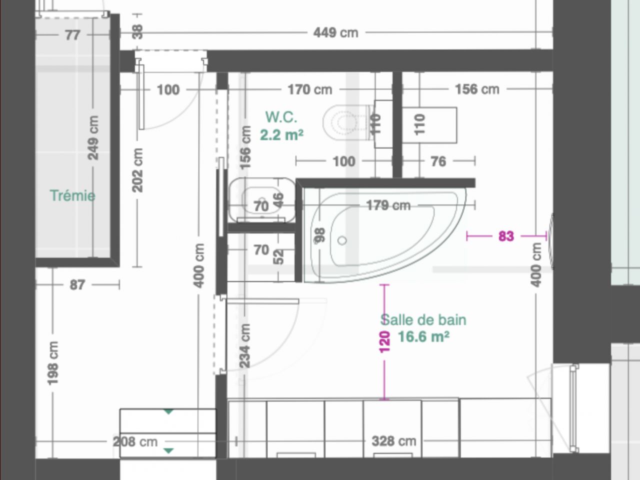

Sinon pour les plans, j'ai bidouillé sur une n-ième version avec la possibilité de grappiller 12cm sur le mur coté chambre de notre enfant : le mur a un doublage placo BA13 et donc on peut récupérer un peu d'espace pour faire comme une alcôve pour encaster de moitié le lave main. je sais pas si c'est une piste a explorer...
J'ai réduit le couloir a 117cm pour pouvoir garder l'interrupteurs et la prise électrique coté porte de la chambre d'enfant (coté palier).
Ugh17 a écrit:
Ugh17
Fabk82
Je pense que l'interrupteur doit pouvoir se déplacer et éviter de modifier la fenêtre serait plus judicieux.
Il y a moyen de faire un meuble comme sur ma proposition relativement moderne plutôt qu'un ensemble qui risque de faire massif sur 3,30m.
La baignoire asymétrique donne également une touche plus élégante et offre autant d'espace qu'une baignoire de 180×80, sur ma proposition elle fait 170x100.
Pour la largeur du couloir c'est vous qui voyez, passage de porte de 77 cm et largeur du couloir de 117cm, cela ne sert pas à grand chose.

Pas super fan de la baignoire asymétrique.
La proposition de meubles "décalés" est une excellente idée, c'est vraiment très bien pensé, je trouve.

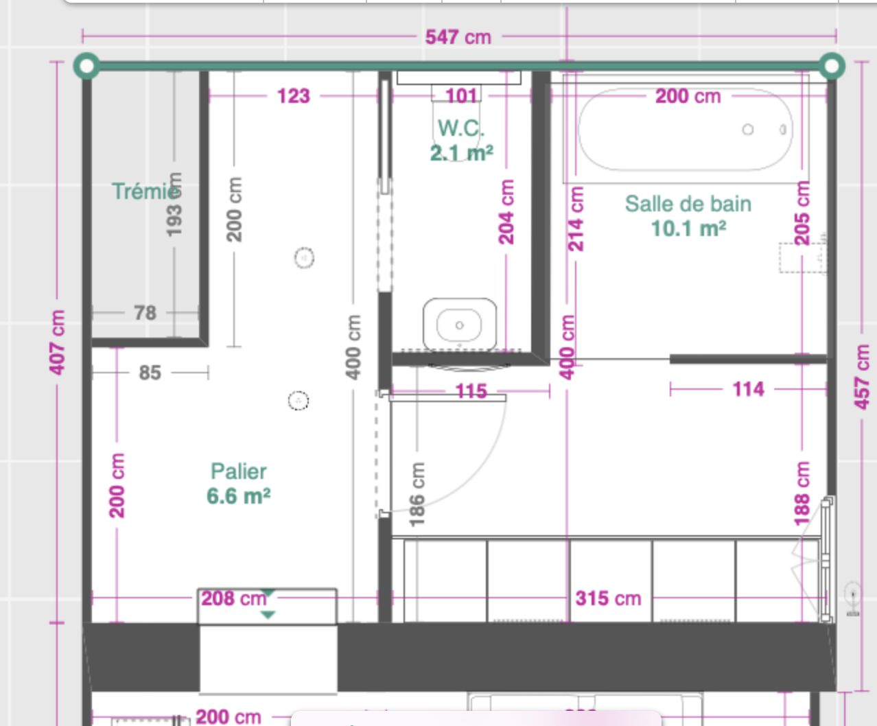

Membre utile Env. 300 message Yvelines
Bonjour et merci vraiment pour votre aide

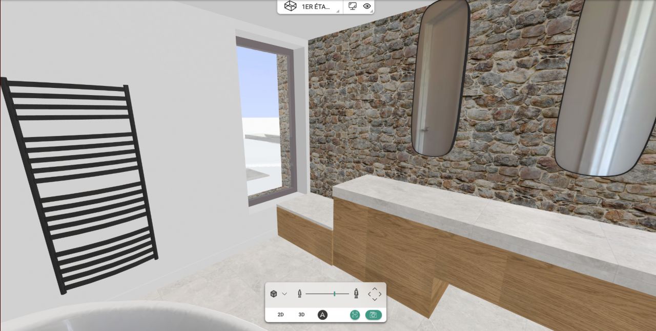

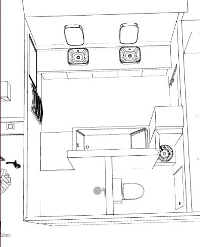

Voilà les plans mis à jour avec la version du couloir de 100 cm et la baignoire à symétrique dont la courbe amène naturellement vers la douche. J'ai profité du meuble asymétrique en hauteur afin d' agrandir la fenêtre et faire le meuble du bas comme une assise (et je me demande même si je pourrai pas faire une forme trapézoïde pour que le rebord de ce meuble viennent à fleurs au niveau de l'encadrement de la fenêtre, comme si l'encadrement de la fenêtre au niveau de sa partie inférieure faisait partie intégrante du meuble. Par contre je n'ai pas réussi à le faire sur mon logiciel).
Voilà les visuels, en sachant que je ne sais pas si je vais légèrement blanchir mon mur en pierre avec un badigeon léger de chaux, afin d'éclaircir un peu et du coup, rien n'est décidé au niveau carrelage et porte de meuble :
Je vous montre aussi une autre version que j'avais faites avec une weet room mais inversée par rapport au plan du début de cette discussion. Je l'avais abandonné car je trouvais cela dommage d'avoir les meubles doubles vasque si éloignés de la fenêtre (qui est agrandie en hauteur dans cette version) et le meuble lave-main est petit dans cette configuration (je sais pas pourquoi je fais une fixette sur la taille des lave-mains ). je trouvais ca sympa la baignoire coté mur en pierre mais là c'est une ilot et apparemment c'est galère à nettoyer tout autour :
Fabk82
A quelque chose près cela correspond à la version que je vous ai proposé.

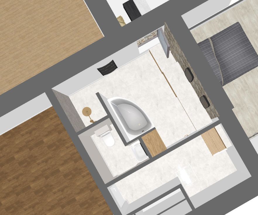

Oui tout à fait, j’ai repris votre plan avec la baignoire asymétrique et le meuble sur 2 niveaux. D’ailleurs, sur mon plan précédent avec la baignoire droite, c’était une baignoire de 180 de long, mais je ne pense pas avoir besoin d’une baignoire aussi longue… je fais 1,66 m et mon conjoint 1,76 m.
Ugh17 a écrit:Fabk82
Fabk82 a écrit: je fais 1,66 m et mon conjoint 1,76 m
N'hésitez à prendre la baignoire la plus grande si vous voulez vous allonger dedans et avoir de l'eau jusqu'aux épaules.
Par rapport à votre plan, j'opterai pour une asymetrique de 180 x 100 plutôt qu'une rectangulaire de 180 x 80.

Ok, ça me parait plus judicieux.
