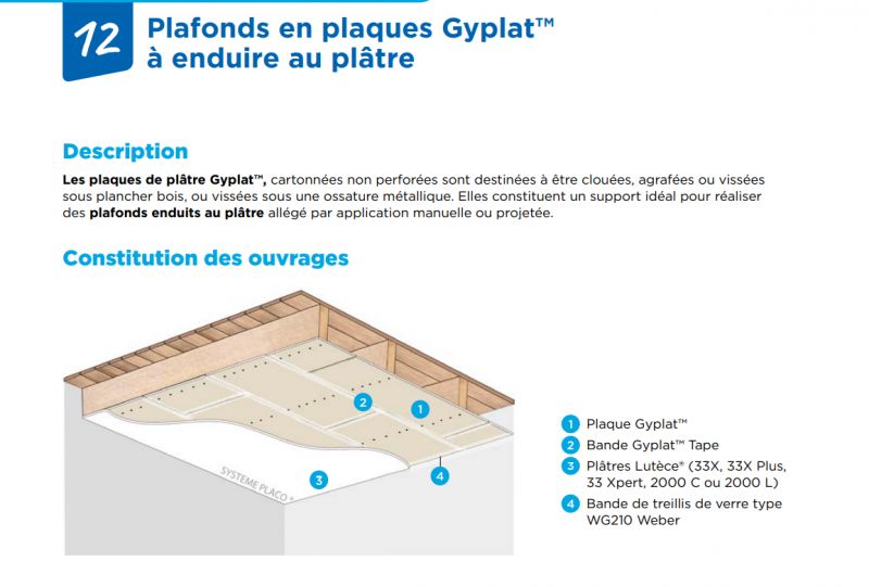

Je souhaiterais isoler phoniquement le plafond avec les solives en bois que vous voyez sur la photo, afin de réduire au maximum la transmission du bruit entre cette pièce et l’étage au-dessus.
Je voudrais également perdre le moins de hauteur possible.
Comment procéderiez-vous dans ce cas ?
Je suppose qu’un faux plafond en plaques de plâtre serait une solution logique ?

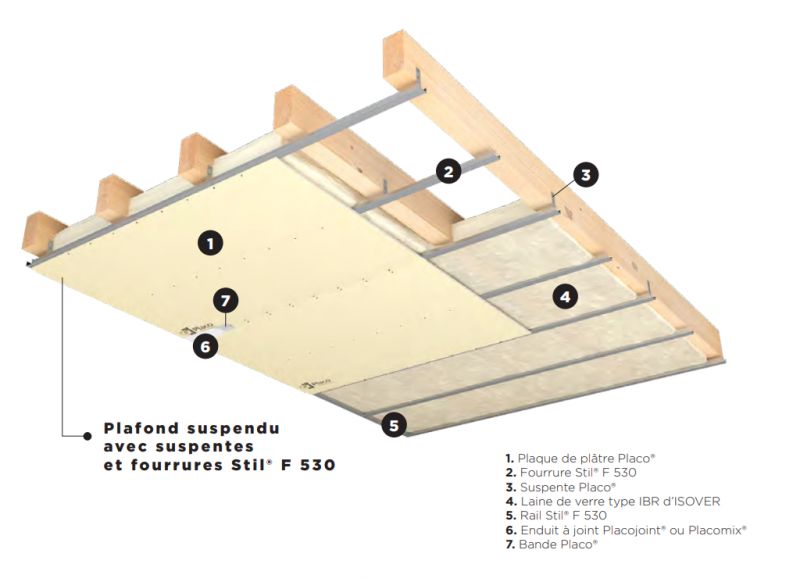

Je ne voudrais pas descendre plus bas que le dessous des solives. Je suppose qu’il n’est pas recommandé de visser directement les plaques de plâtre sur standard les solives, et qu’il serait préférable de fixer d’abord une ossature avec des fourrures, puis de fixer les plaques de plâtre dessus ? Comme sur cette photo :
Le seul système Placo qui me semble vraiment adapté à une fixation directement sur les solives est le système avec des plaques Gyplat, qui semblent devoir être entièrement enduites de plâtre (ce qui n’est vraiment pas mon option préférée, car je n’ai pas les compétences pour enduire un plafond entier):
Ou pensez-vous qu’il serait également possible de visser directement des plaques BA13 standard sur les solives ?
Je pense que le problème avec des plaques BA13 standard vissées directement sur les solives serait d’obtenir une surface parfaitement plane, alors qu’une ossature avec des fourrures permet justement de rattraper les éventuels défauts de niveau et d’obtenir un support bien plan. Il me semble également que la pose de l’isolant serait plus facile avec une ossature en place.

Personnellement, j'ai fait exactement ce qui est affiché sur le premier schéma. 14 cm de laine de verre entre les solives, 4 cm de fibres de bois croisées en dessous des solives et des plaques phoniques, et le résultat est là : une très bonne isolation phonique (petits enfants à l'étage). Note: plancher en bois et chape en PU + carrelage à l'étage au dessus.
Je pense que visser des plaques de plâtre directement sur les solives est une très mauvaise idée pour deux raisons :
1) La dilatation différentielle entre le bois et les plaques = fissures aux joints
2) La propagation des basses fréquences sans amortisseur (rôle joué par les suspentes).
Il existe aussi des suspentes phoniques, que je n'ai pas utilisées.

Salut,gnangnan1erEs-tu sûr d'avoir fait exactement ce que l'on voit sur le 1er schéma ? Car cela ne peut pas être phonique !

plaquisteheureux a écrit:Salut,gnangnan1erEs-tu sûr d'avoir fait exactement ce que l'on voit sur le 1er schéma ? Car cela ne peut pas être phonique !
Pourquoi est-ce que ce ne serait pas une solution phonique selon toi ?
Bien sûr, il existe des solutions qui permettent d’améliorer encore davantage l’isolation acoustique. Par exemple, des suspentes acoustiques, une double couche de BA13 (de préférence des plaques phoniques, évidemment plus chères), un plafond autoportant (si la configuration permet de choisir cette solution), etc.
Mais il me semble que la solution présentée dans le schéma permet déjà d’atténuer le bruit. Comme gnangnan1er le souligne également, puisque cette méthode lui a permis d’obtenir une très bonne isolation acoustique.

Salut, vous avez très bien compris le problème, le transfert des bruits d'impact va se faire par les suspentes !

gnangnan1er a écrit:Personnellement, j'ai fait exactement ce qui est affiché sur le premier schéma. 14 cm de laine de verre entre les solives, 4 cm de fibres de bois croisées en dessous des solives et des plaques phoniques, et le résultat est là : une très bonne isolation phonique (petits enfants à l'étage). Note: plancher en bois et chape en PU + carrelage à l'étage au dessus.
Pourquoi as-tu choisi de mettre à la fois 14 cm de laine de verre entre les solives et 4 cm de fibres de bois croisées sous les solives ?
Sur un autre forum, quelqu’un a répondu ceci :
"Dans les espaces vides entre solive et autre, il faudra un tapis de laine minérale basique (n’importe quel matériau à poreux fait l’affaire donc prend le moins cher) sur une épaisseur de l’ordre de 45-80 mm tant que tu laisses une petite lame d’air au dessus."
Cette personne a précisé qu’il était acousticien.
Ancienneté : + de 5 mois
Salut, ChnzLa lame d'air n'est pas utile, du moment qu'il y en a dans la laine de verre.
plaquisteheureux a écrit:Salut, vous avez très bien compris le problème, le transfert des bruits d'impact va se faire par les suspentes !
De mon expérience, aucun transfert, en tout cas chez moi. J'ai d'ailleurs signalé que je n'avais pas utilisé des suspentes phoniques dans mon commentaire.
Avec 5 petits enfants à l'étage, je peux t'affirmer que je dors quand même jusqu'à 8h du mat le dimanche et on n'entend rien. Maintenant, le complexe à gérer l'étage composé de plancher de bois + chape PU + chape liquide + carrelage est évidemment aussi à prendre en compte.
Les 14cm parce que c'était la hauteur de mes solives et les 4cm en fibres de bois en dessous parce que c'est ce que j'ai mis systématiquement dans mes cloisons et donc ce que j'avais en grosse quantité et que j'ai réutilisé dans mes faux plafonds.
