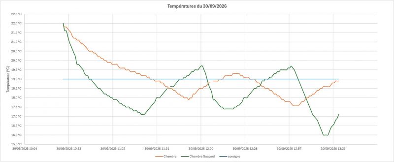

La température de mes pièces oscille avec ma PAC air/air (inverter) neuve. Je me demande si elle marche correctement.
J'ai une installation tri-split avec un bloc extérieur de 7kw, 2 split de 2kw dans les chambre (10-11m2) et une console 3.5kw dans la pièce sous les combe (45m2)
Dans cet exemple j'ai une consigne à 23 dans une chambre (1 seul split allumé)

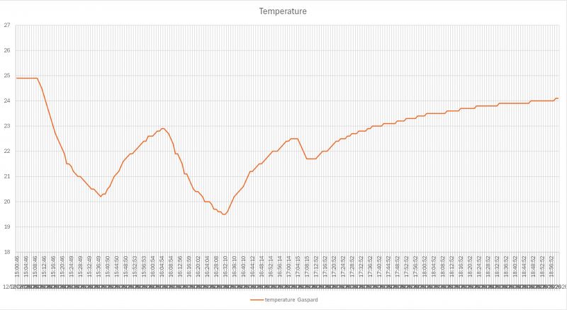

Dans mon deuxième exemple j'ai 1 split + la console (ventilation mini sur le split). Les deux consignes sont à 25

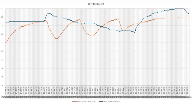

J'ai aussi essayé avec les 2 splits en ouvrant les portes (ventilation mini) (J'ai également allumé la console entre 12h et 12h30)

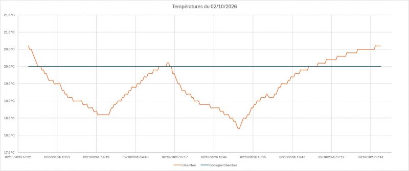

et enfin un split en ouvrant les porte (ventilation mini) et la console à fond
J'ai assez vite soupçonné un surdimensionnement de l'installation, d'où les tests portes ouvertes, multi split ou avec la console.
Pour moi le surdimensionnement est avéré car l'oscillation est beaucoup plus lente avec les portes ouvertes ou plusieurs splits en même temps. Par contre j'ai quand même l'impression que "l'inverter" ne fonctionne pas et que la clim vise -2deg puis laisse la température remonter à +.5/+1 avant de replonger vers -2deg.
Est-ce que c'est un fonctionnement classique? Je m'attendait à une oscillation beaucoup plus contenu à +/-0.5 degrés.
