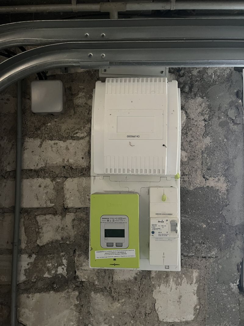

J’aimerais avoir quelques réponses et conseils concernant les bonnes pratiques à suivre pour ce sujet.
Aujourd’hui, notre habitation est raccordée au réseau électrique par une ligne aérienne et nous sommes actuellement en train de réaliser des travaux afin que cette ligne soit enterrée.
Nous avons une distance d’environ 40 mètres entre le point de raccordement situé sur la voirie et notre maison.
L’entreprise chargée de la maintenance du réseau électrique doit installer un compteur en limite de propriété, et nous sommes responsables de tirer le câble entre notre maison et le compteur.
À ce jour, la tranchée est réalisée et le fourreau est en attente.
On nous a conseillé d’acheter un câble 3G16 ainsi que du 3 × 1,5 mm². Cela vous semble-t-il suffisant, sachant que nous disposons actuellement d’une puissance de 9 kVA ?
De plus, pour réaliser le raccordement, puis-je utiliser le même passage qui est actuellement utilisé par le câble électrique existant, une fois celui-ci débranché ? ( cela pour éviter de faire un nouveau trou dans la façade du mur )
Dois-je prévoir un dispositif supplémentaire dans mon installation, comme un disjoncteur général (voir photo) ?
Actuellement, le compteur se trouve dans notre sous-sol et j’ai cru comprendre que, par la suite, celui-ci serait installé à l’extérieur, au niveau du poteau situé sur la voirie.
Merci d’avance pour vos conseils et recommandations.

Bonjour, le calcul du diamètre du câble ne doit pas se faire sur la puissance de votre abonnement, mais sur la puissance maximale que l'on pourrait vous distribuer, soit actuellement 63 A. Pour 40 mètres, du câble en 16mm sera (un peu ) trop juste ; préférez du 25 mm². De plus, pas besoin d'utiliser du 3*, le 2G sera plus approprié, sachant que la terre ne se fait pas au niveau du compteur Enedis.
