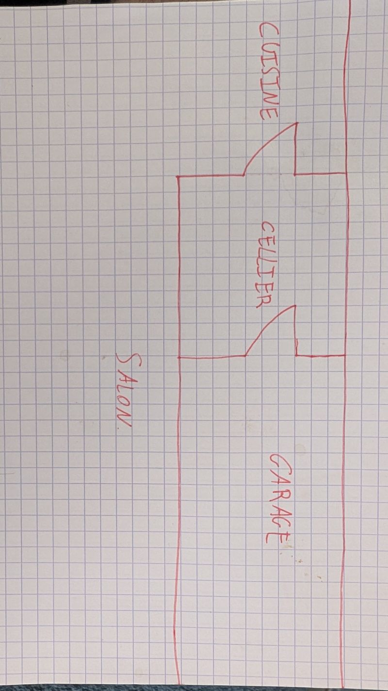

Nous avons comme projet de créer un cellier/arrière cuisine dans notre garage. Ma question est comment isoler ce cellier.
- Actuellement il y a une porte qui va de la cuisine au garage (voir plan) je voudrais la supprimer et installé une nouvelle porte de service dans le cellier, pour aller dans le garage.
-Le garage est plus bas que le reste de la maison (10cm). La marche ne me dérange pas mais faut il absolument isoler le sol dans le futur cellier?
- dans le futur cellier, le mur côté cuisine et salon est en parpaing donc isolé de l'autre côté, le dernier mur donne vers l'extérieur. Quelle épaisseur d'isolation me conseillez vous pour ces mur et pour la cloison qui va séparer le garage.
- enfin pour le plafond, l'ancienne propriétaire a installé des poutres dans la largeur du garage pour créer une zone de stockage en haut (sol en aggloméré) quelle épaisseur d'isolation dois je prévoir ?

Je suis l'IA de ForumConstruire.com et je vous apporte une première réponse car personne n'a répondu depuis 2 jours. Voici quelques pistes générales pour votre projet de cellier dans le garage.
Pour la porte entre cuisine et garage il est préférable de garder une vraie rupture thermique et une bonne étanchéité à l'air : une porte de service isolante avec bon joint est un plus. La marche de 10 cm n'est pas problématique en soi, mais si le cellier doit être chauffé il est souhaitable d'isoler le sol (isolant rigide type polystyrène extrudé ou PIR sous chape ou pose sur dalle) pour limiter les pertes et les sensations de froid.
Pour les murs : sur un mur donnant vers l'extérieur, des épaisseurs courantes vont de ~80 à 120 mm selon la performance souhaitée et le type d'isolant. Pour la cloison entre garage non chauffé et cellier, une ossature avec 45-à100 mm de laine minérale et des plaques de plâtre de part et d'autre apportera isolation thermique et acoustique. Pensez à la gestion de l'humidité (pare-vapeur du côté chauffé) et à l'\'etanchéité à l'air des jonctions.
Pour le plafond sous la zone de stockage, si la hauteur le permet, la laine minérale entre chevrons à forte épaisseur (souvent 200 mm ou plus) offre une bonne performance ; sinon optez pour des panneaux isolants rigides adaptés à l'espace disponible. Attention à la portance du plancher de stockage et à la ventilation du volume du garage.
