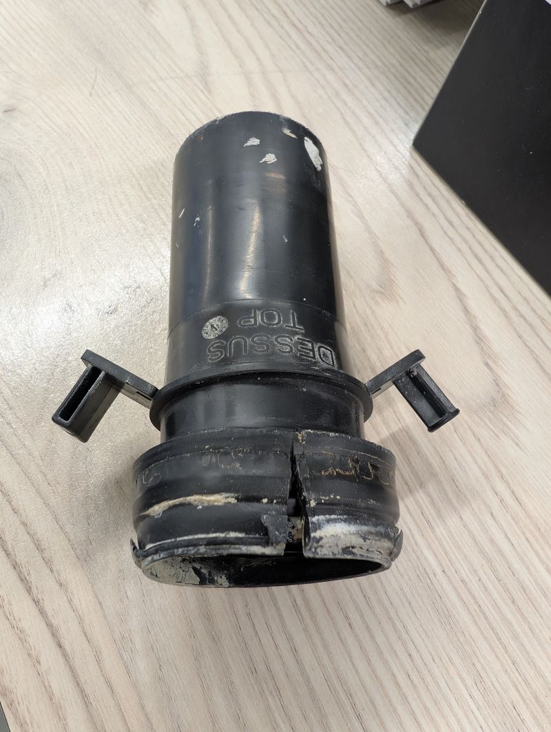

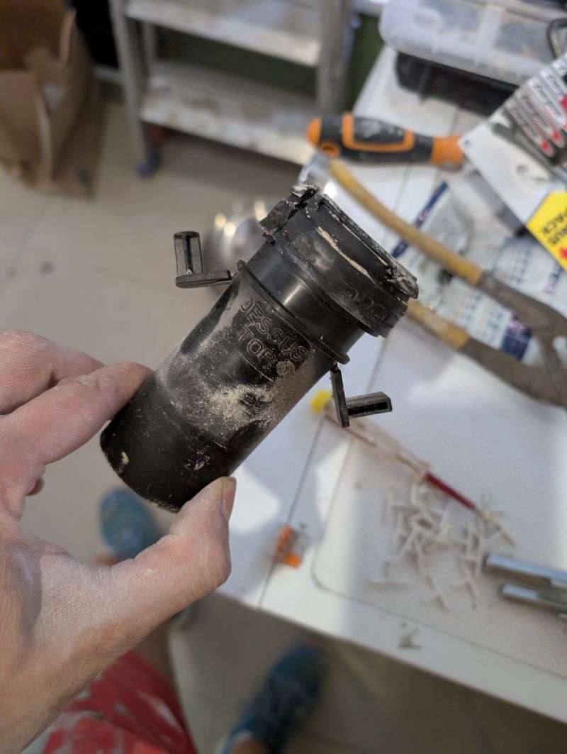

Je me permets de vous solliciter car nous sommes actuellement en cours de rénovation d'un appartement et lors du démontage du WC suspendu existant, nous avons trouvé cette pièce de raccord entre la chasse et le WC. Son état avec les joints abîmés et sa courte longueur (nous avons installé du carrelage sur l'habillage du bati support) me font craindre une fuite si je la remets en place.
Espérant pouvoir la changer rapidement et facilement, je suis allé voir Leroy Merlin, Richardson, Cedeo pour trouver cette pièce mais aucun n'a pu me donner d'éléments pour avancer.
C'est pourquoi je me tourne vers vous pour savoir si l'un de vous aurait une idée du produit/référence/équivalence qui pourrait remplacer cette pièce. Ne serait-ce que la marque pourrait m'aider (je ne trouve pas d'indice sur le bati support).
Merci d'avance

J'ai trouvé par hasard une pièce approchante qui m'a permis de trouver la marque Wirquin. Après échange avec eux, j'ai pu commander la pièce en question.
