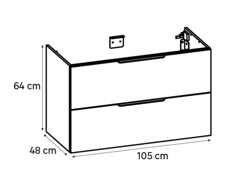

Je souhaite installer un meuble vasque suspendu.
Support en placo type Habito + carrelage mural.
Le poids du meuble charge +- 85kg.
Quelle fixation prévoir?

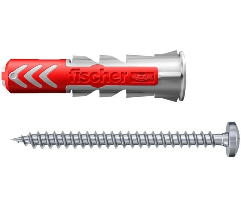

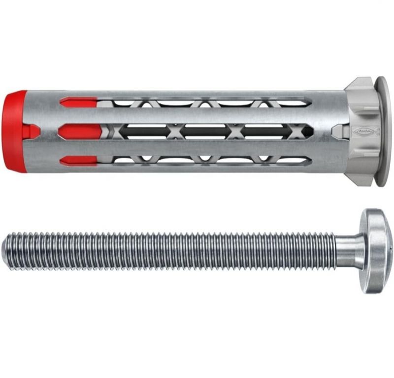

Sinon peut être de la cheville Fischer Duo HM ?
Est ce que de la Fischer Duo Power conviendrait ?

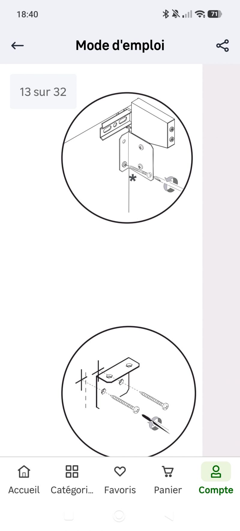

J'ai trouvé une solution qui devrait sécuriser l'ensemble. Je vais poser 2 équerres inversées en acier de 5mm en bas du meuble.
