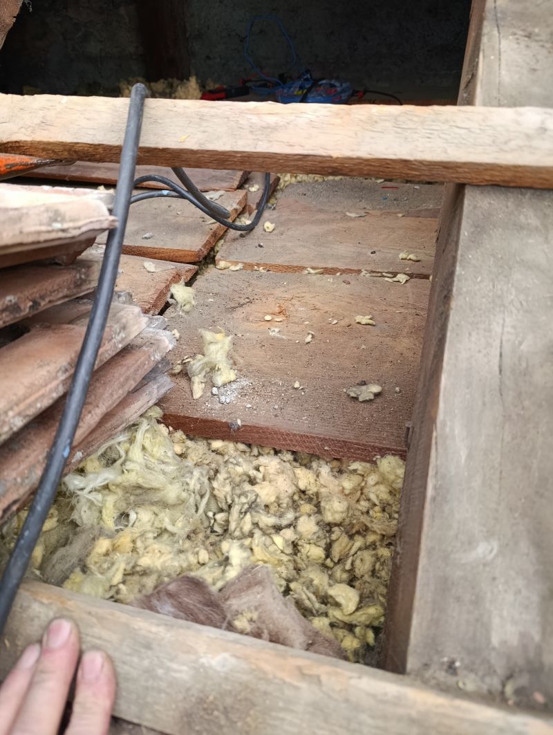

   A l'époque j'avais tout isolé de fond en comble sauf un corridor qui venait d’être refait par l"ancien propriétaire. Il m'avait soutenu qu'il avait mi ce qu'il fallait comme isolation. Je n'avais jamais pu vérifier car au-dessus de ce corridor un comble perdu accessible uniquement en passant par le toit. Autant dire que je ne m'en suis jamais soucié.
   Mais dans ce corridor donnant direct dans le  salon j'ai toujours ressenti un inconfort l'hiver et du froid venant très vite dans le salon.
   Par manque de temps et peut être aussi un manque d'élan j'ai toujours laisse courir et reporté. Mais aujourd'hui par obligation pour tirer un câble électrique j'ai  du  pénétrer dans ces combles....

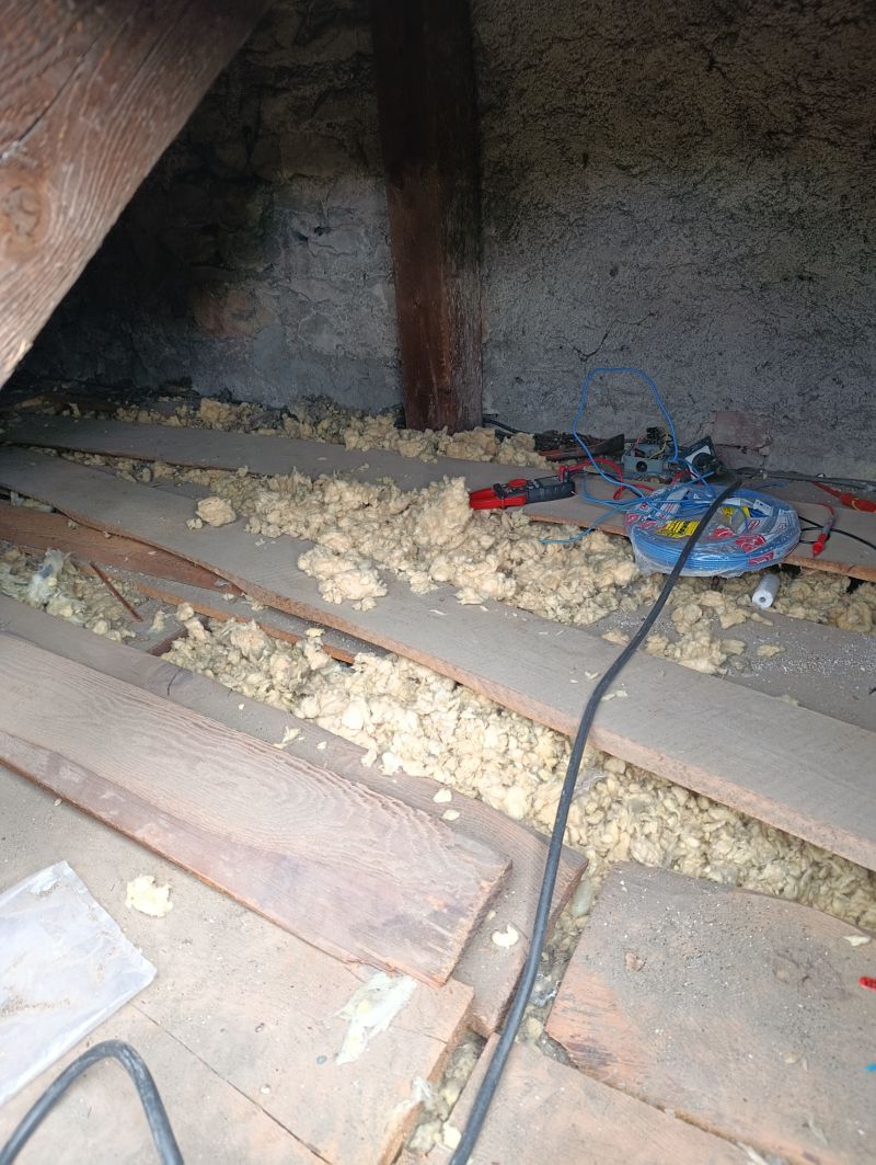

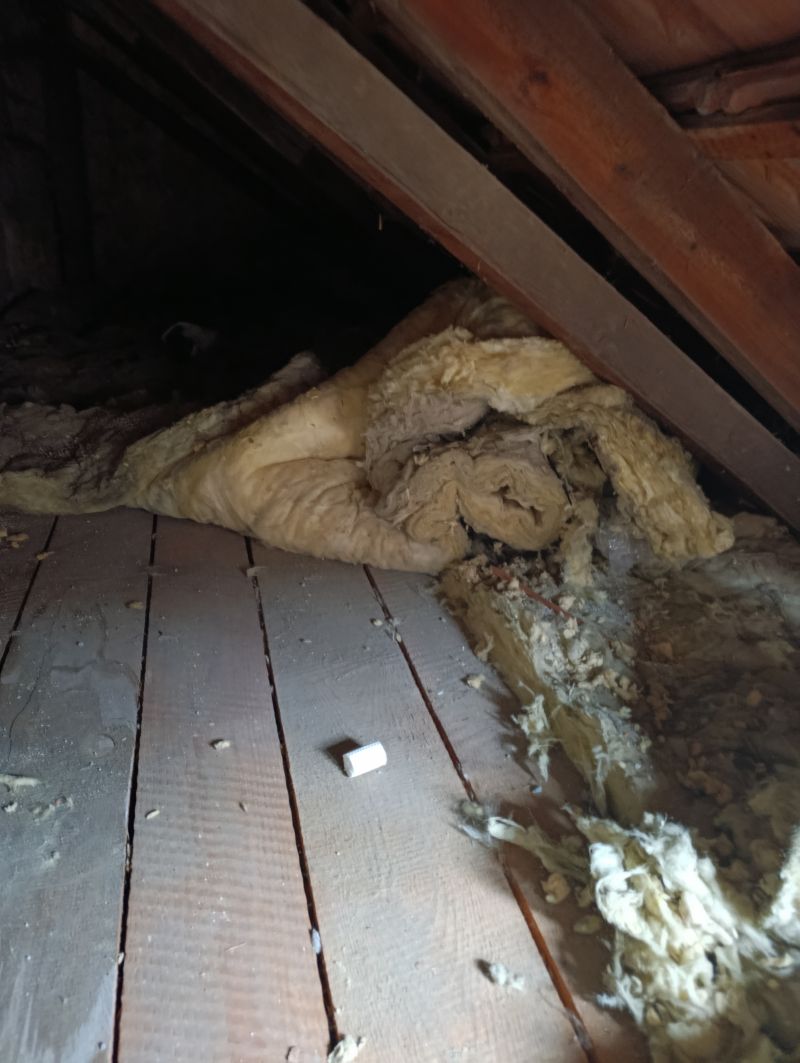

    Ben j'aurai du y aller depuis un moment. J'ai des photos qui parlent d'elles mêmes.
Donc en fait l'isolation de ce plafond est ainsi: 1 plaque de placo, 2cm de vide puis un panneau bois en particule d'1cm, puis 10cm de laine de roche en vrac....un plancher en bois, puis de la laine de verre totalement aplatit qui a l'heure actuelle doit faire encore dans les 5cm d'épaisseur.....Et pour couronner le tout aucun par vapeur...
   J'ai donc pris la  décision de refaire tout cela. Ce sont des combles non aménageables (hauteur maxi 160Cm) d'une longueur de 9 mètres sur 1.90 de large soit environ 20metres carrés. Il y a des lambourdes espacés de façon irrégulières sur lesquels est fixé le plafond et entre la laine de verre en vrac.
   Je vais donc tout virer, poser un par vapeur, poser un isolant en panneau entre les lambourdes ou de la laine de roche pour comble perdu à épandre Le Flocon 3 ROCKWOOL. je peu mettre 12cm ce qui me ferait un R de 3.
  Après je ne sais que mettre....remettre le plancher et dérouler de la laine de roche ou verre, ne pas remettre de plancher et dérouler direct un isolant.
   J'ai regardé également du coté des isolants par soufflage de ouate de cellulose mais l'accès n'est pas évident, faut louer une machine...
  Voilà pour l"etat des lieux. Si certains ont des idées ou conseil je suis preneur de tous conseils!!!....

Bonjour, oui que l'accès par la toiture. J'ai découpé 2 rangées de lattes à toit et je peux y passer des rouleaux.
Pas de contrainte d'épaisseur pour l'isolation. Il m'a été proposé chez mon grossiste local une première couche IBR revetu Kraft 100 avec un R 2.5, et une seconde couche croisée IBR nu 200 R 5. On m'a égalemernt conseillé de mettre une membrane Stopvap...A vois...
