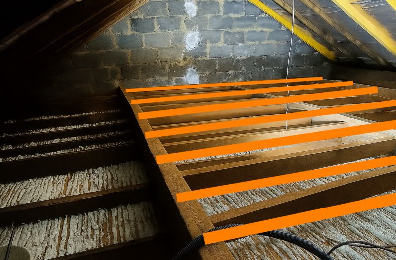

je souhaiterai isoler mes combles perdus et y disposer un plancher pour stocker les objets légers (valises et autre)
c'est une maison des années 1930, dans le cadre d'une rénovation globale nous allons surement mettre 30cm de Liège expansé en vrac.
Afin de préparer le chantier, j'ai enlevé la laine de verre qui était en mauvais état et aspiré tout les résidus.
une fois propre je me pose plusieurs questions:

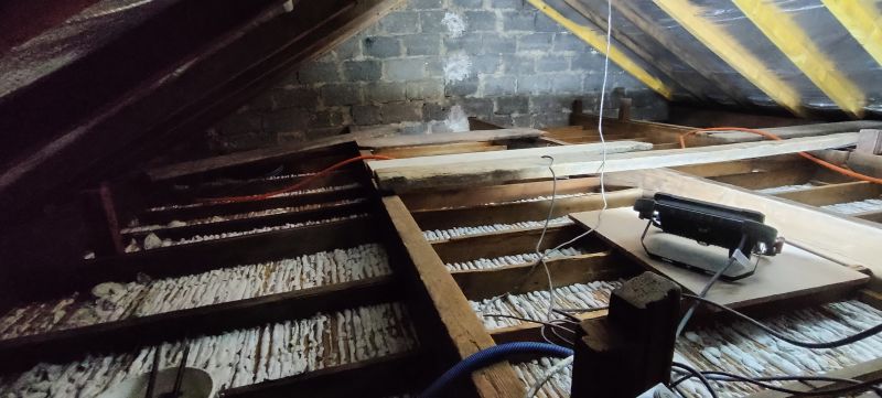

Globalement les 5 solives sont espacées de 1.35m et je souhaiterait faire un plancher uniquement sur la partie centrale où la hauteur est supérieure. (entre les 3 solives sur lesquelles j'ai dessiné des lambourdes)

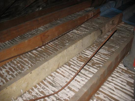

la distance entre les murs pignons ou vont s'encastrer les solives est de 4.65m et elle font du 7x22cm je ne sais pas trop en quel essence elles sont (possiblement chêne ?).
Entre ces solives il y a des "tasseaux" ou des "lattes de parquet" en chêne qui soutiennent le plafond en bacula.

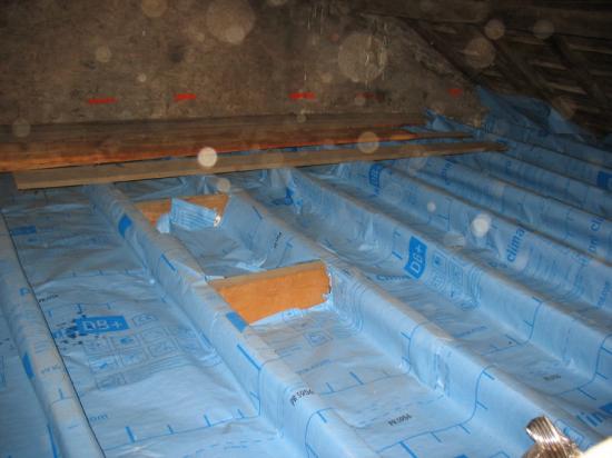

je me demande comment je peux faire pour que le frein vapeur épouse la forme du "sol" sachant qu'il faut que j'emballe les solives et les tasseaux et que le bacula est plein irrégularités et comporte quelques fils métalliques risquant de le percer.
Dois je découper sur une bande complète d'un lé toutes les parties correspondant aux tasseaux puis les recouvrir d'un autre morceau scotché ou est il préférable de faire caisson par caisson ?

l'idée serait de placer entre les 3 solives des lambourdes de 8 ou 9 cm de hauteur tout les 50cm comme ce qui est figuré dans l'image retouchée, de remplir de vrac l'ensemble des combles perdu et de clouer une frisette sur les lambourdes (j'ai des restes de planches rainuré que je suppose en pin d'environs 2cm)
hors si je mets ces lambourdes, je vais être obligé de percer le frein vapeur disposé avant es ce grave ?
pensez vous que la structure tiendra le poids rapporté ? ou que le bacula tiendra la charge de l'isolant ? si non, quels serait les options pour renforcer en amont ?

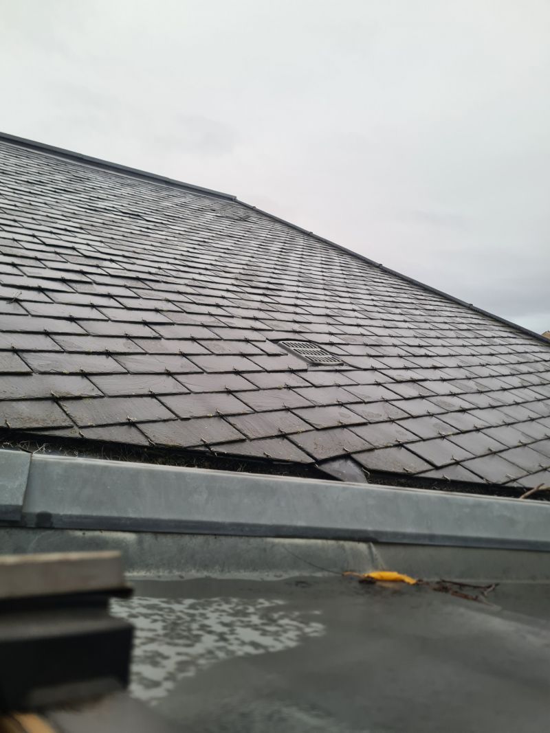

Pour précision aussi, la toiture est en ardoise, il a été posé un film fin isolant que l'on voit sur la photo je n'ai pas vu de lame d'air sur les rampants je me demande également si il est nécessaire de créer des évacuations d'air ?

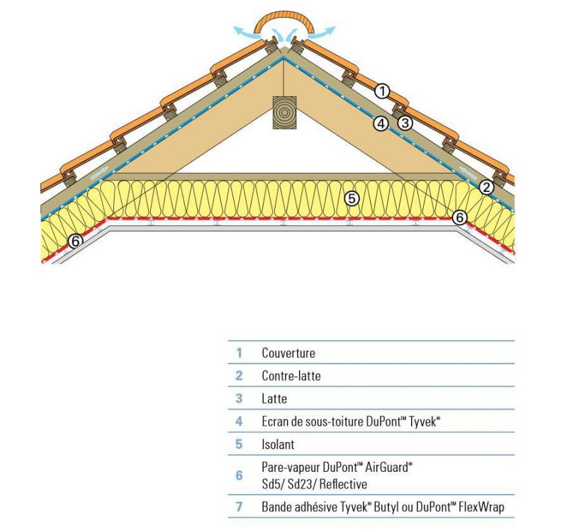

je me referait à plusieurs lectures comme les DTU ou autre résumés trouvés ici et là (https://www.izi-by-edf-renov.fr/blog/pare-vapeur-combles-perdus)
la configuration la plus proche que j'avais trouvé est représentée sur le net:
ce que je pensais donc reproduire

Si vous en mettez un à mon avis la pose selon la dernière photo (pose en vague) me semble
la bonne solution.

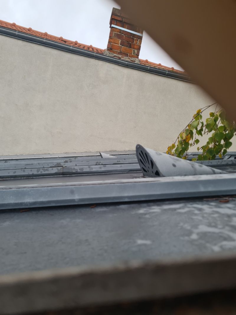

Non pas de chatières sur la partie en ardoise, celle ci est comme on peut le voir raccordée à une toiture un peu plus bas que les combles perdus au niveau des rampants sur une extension qui a été réalisé dans les années 60 en zinc cette partie en est munie. on voit le jour de l’intérieur a travers celles ci:
en vert la position des grilles en rouge les chatière sur zinc, en bleu la position des combles perdus dont on voit la photo sur le premier post:

l'aspect ventilation du comble est surtout important dans le cas ou
l'on ne met pas de pare vapeur ceci pour évacuer la vapeur d'eau ayant
pu migrer à travers l'isolant.
