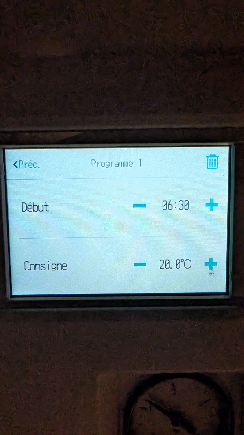

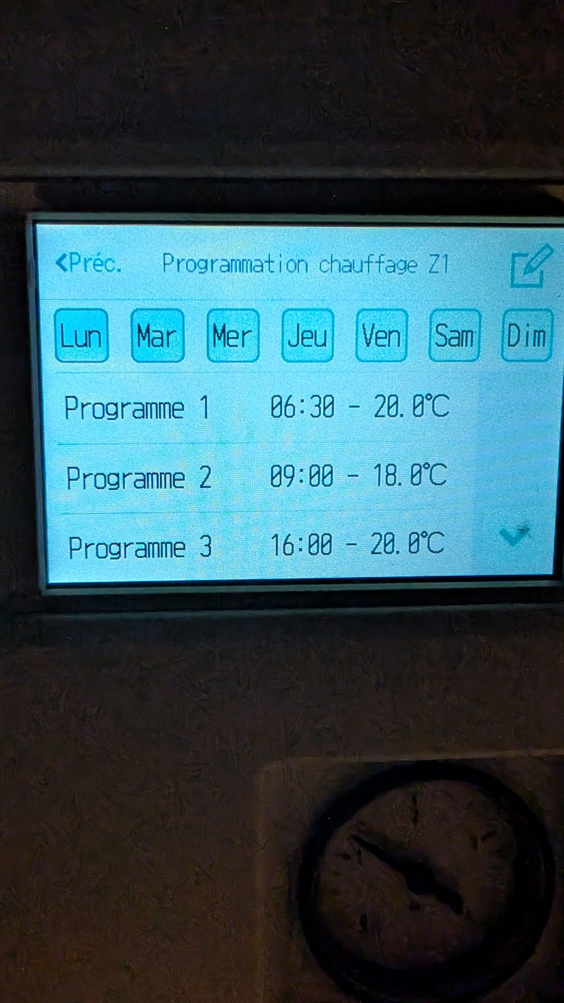

Je viens d'avoir une mise en service d'une PAC zubadan Mitsubishi etsf vm6e
Le tech ne m'a pas paramétré les plages horaires de chauffe et je voulais le faire moi même mais impossible de définir une plage on off.
On peut juste définir une heure de départ et une consigne de température mais on ne peut définir une heure d'arrêt.
Savez vous comment peut on faire ?

Env. 40 message Val D Oise

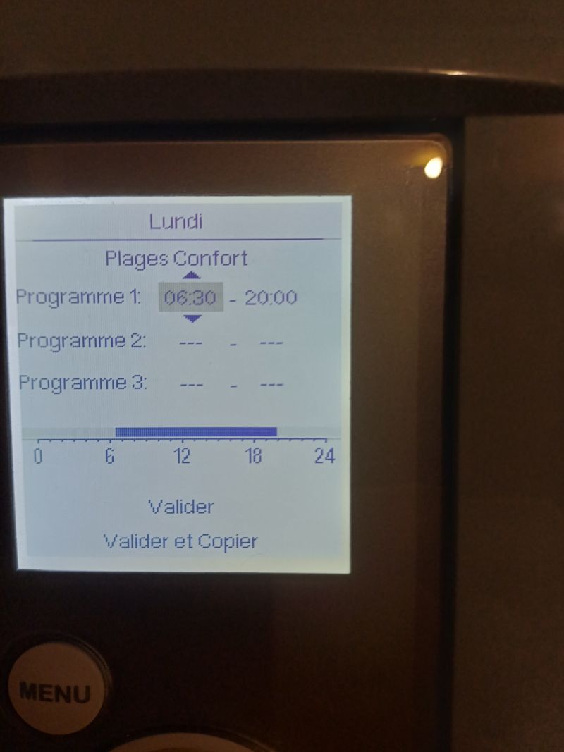

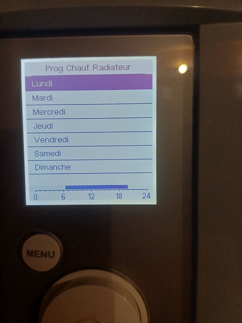

Voilà un peu la tronche du menu programmation
Et impossible de faire un réglage pour une absence et impossible de définir pour samedi et dimanche un type de chauffage different bref une grosse merde cette prog
Dept : Val D Oise

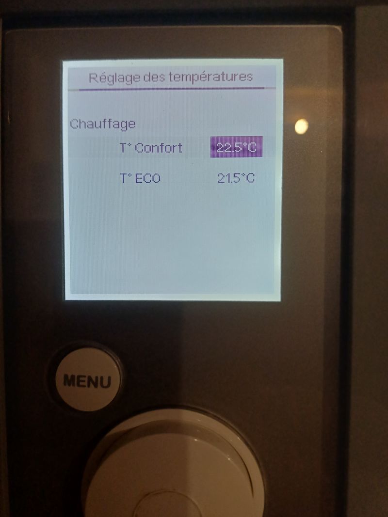

Bonjour, sa ne sert a rien sur pac.
Vous avez la possibilité de modifier les températures de consignes avec les plages horaire.
A titre d'exemple, j'ai en consigne normale 22,5° et en consignes eco 21,5°.
J'ai donc mis en place le planning sur 7 jours, avec les horaires de chauffe confort le jour, et elle bascule en eco le soir.
Il faut éviter d'avoir une trop grande différence de T°.
Sa fait 9 ans que je suis dans ma maison avec se planning horaire.
TallmAAn a écrit:Mais je ne demande pas un arrêt de la PAC je veux juste qu'elle ne chauffe pas quand on est pas la
Et je n'ai pas d'ecs juste chauffage sur radiateurs

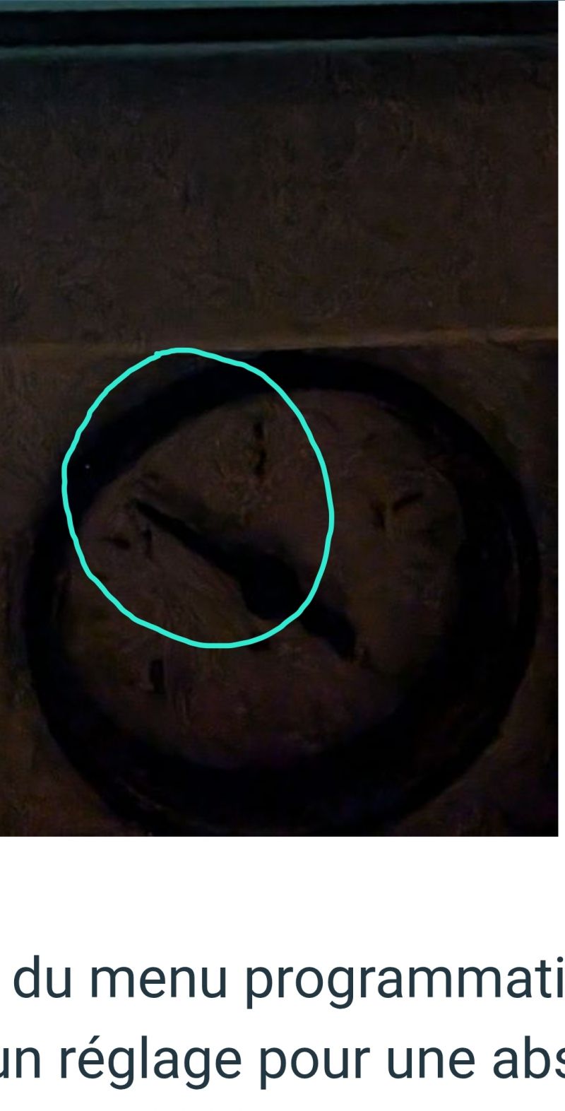

Votre pression est trop basse, il faut rajouter de l'eau dans le circuit

Je n'ai pas ces plages horaires réglables justement c'est ce que je voudrais mais apparemment sur ce modèle ça nexiste pas.
C'est quoi la bonne pression ? C'est un tech du constructeur qui a fait la mise en service...

Proche de 2, vous n'avez pas la possibilité de régler les T° eco et confort ?
Non j'ai juste ce que j'ai pris sur la.photo l'heure du départ et basta
Dans un autre menu j'ai la loi d'eau que je peux régler
Dept : Val D Oise

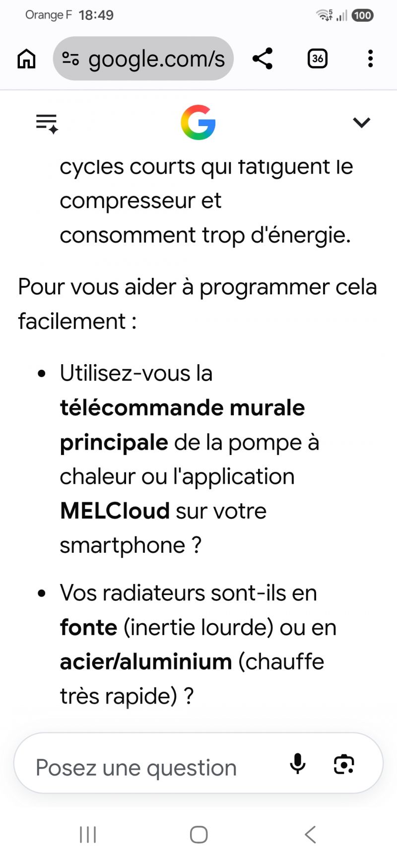

A première vu il existe une application pour votre pompe à chaleur.
Selon i.a il existe un réglage des T° confort et eco
TallmAAn a écrit:Non j'ai juste ce que j'ai pris sur la.photo l'heure du départ et basta

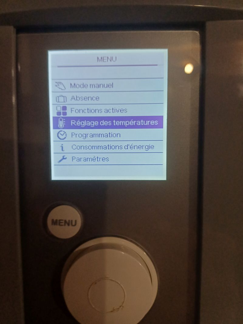

Les reglages avancés style menu istallateur, se font face à l'unité interieure.
Melcloud, quelle confort et liberté pour 180 €!
Maintenant, avec le manuel il est possible de réaliser les mêmes reglages avec l'interface de la PAC, cependant avec un nombre de boutons trés limités, c'est moins simple/instinctif.

TallmAAn  ci dessous le lien pour Melcloud, vous pourrez vous connecter en mode démo pour essayer, j'ai réussi à programmer une mise en marche suivi dun arrêt pour la même journée, mais bon si c'est possible de le faite directement sur la PAC, dommage que chez les utilisateurs de cette PAC personnes ne vous dit comment faire...
