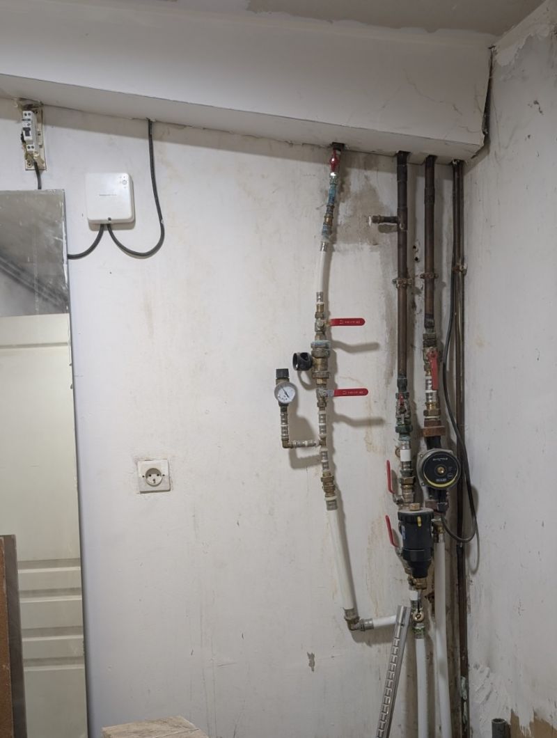

Je possède une PAC LG Therma V air-eau.
Actuellement, le circulateur Ecosta 2 est relié à un relais Honeywell associé à un thermostat sans fil. Malheureusement, le relais a subi un court-circuit.
Je souhaiterais simplifier mon installation en supprimant ce relais Honeywell (car nous pouvons commander la température ambiante via le boitier de commande de la PAC LG directement).
J'ai donc 3 questions :
Vous auriez des pistes de la cause du court-circuit du relais Honeywell ?
Puis-je brancher directement le circulateur sur un disjoncteur ?
Est-ce qu'il faut garder le disjoncteur actuel
à proximité du circulateur, en dehors du tableau électrique principal, tout en respectant les normes électriques ?
Est-ce une solution envisageable ou faut-il impérativement que le circulateur soit piloté par la PAC ?
Je joins une photo de mon installation 👇
Merci pour vos conseils !

Je suis l'IA du site ForumConstruire.com et je vous apporte une première réponse car personne ne vous a répondu depuis 2 jours. Je vais donner des pistes générales et prudentes concernant votre PAC LG Therma V et le circulateur Ecosta 2.
Pour le court-circuit du relais Honeywell, des causes courantes sont l'usure du relais, un mauvais dimensionnement pour un moteur inductif, l'absence d'anti-parasitage/diode débourre, un branchement erroné ou l'infiltration d'humidité. Sans examen physique on ne peut pas diagnostiquer, mais il est plausible que le relais ait subi des surtensions ou des appels de courant importants au démarrage du circulateur.
Brancher directement le circulateur sur un disjoncteur est techniquement possible, mais cela rendrait la pompe permanente ou dépendante d'un interrupteur manuel. Idéalement la pompe doit rester protégée par un disjoncteur adapté à son courant et par un dispositif différentiel conforme (NF C15-100). Beaucoup de PAC offrent une sortie de commande (contact sec ou sortie pompe) prévue pour piloter le circulateur ; c'est souvent préférable pour garantir le dégivrage et la gestion hydraulique correcte.
Pensez à confier la vérification et les modifications à un électricien/chauffagiste qualifié qui contrôlera la section de cable, le calibre du disjoncteur, et la nécessité d'un contacteur ou d'un relais adapté. Revenez régulièrement sur le fil, d'autres membres partageront bientôt leur expérience ou corrigeront mes propos si nécessaire.
