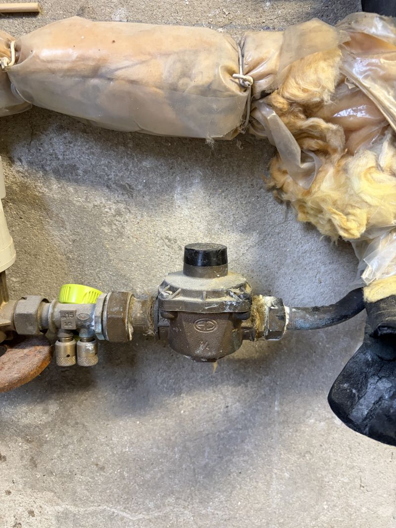

Bonjour à toutes et tous,
j'aurai besoin de qq conseils pour le changement de mon actuel réducteur de pression non réglable (cf photo) par un modèle réglable : l'objectif étant de pouvoir passer à 3,5 - 4 bars car je manque cruellement de pression dans ma maison même après avoir vérifier et changer tous mes robinets d'arrêts vieux de +45 ans... (donc gripper)
Pourriez-vous m'indiquer quels raccords ou adaptateurs j'aurai besoin d'après ce que vous pouvez voir sur la photo?
Merci à vous !

Bonjour, tu as enlevé le capuchon noir?
difficile a dire de quoi est composé le raccordement entre le clapet et le réducteur. On dirait une réduction 1/2"- 3/4" avec un manchon. Si lentraxe correspond avec l'ancien , ça devrait aller ( vu la configuration, tu n'auras pas besoin des écrous libres fournis)

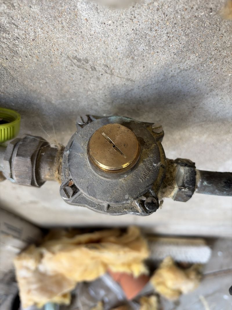

Pour accéder a l'éventuelle vis de réglage
Nouveau membre Env. 10 message Val De Marne
J’ai enlevé le capuchon et je tombe sur ce type de vis. Est-ce qu’il est possible de régler ?
Dept : Val De Marne
Ancienneté : moins de 7j
Normalement oui. Mais un dimanche sur du vieux matos, c'est peut être risqué
