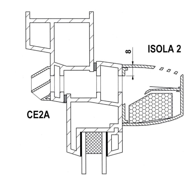

Membre utile Env. 2000 message St Pierre Les Elbeuf 76 (76)
Bonsoir
Je viens de faire poser des fenetres , c est le poseur qui fait le percage de la ventilation
c est ce qui est preconisé ( schema joint )
Je suis un peu surpris car l air circule dans l encadrement !!
