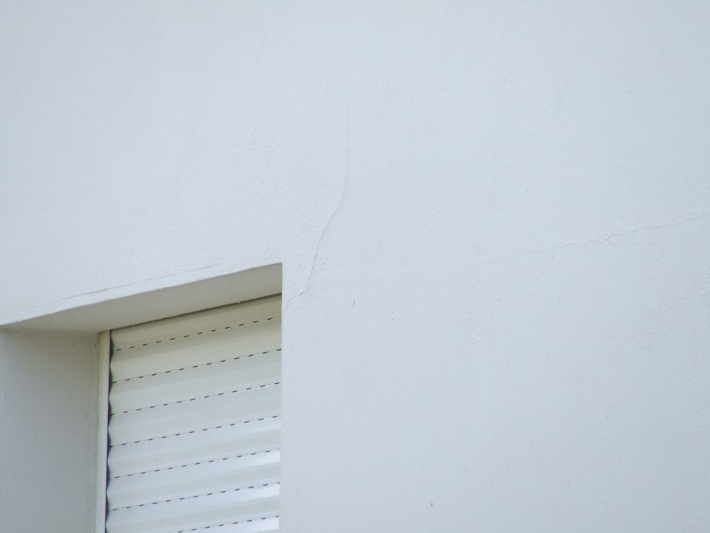

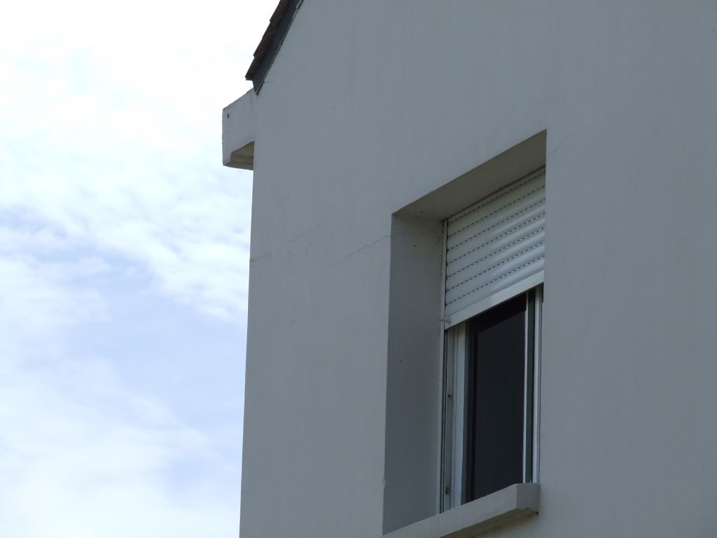

[/URL][URL=http://media1.forumconstruire.com/photo/large/42570.jpg][/URL][URL=http://media1.forumconstruire.com/photo/large/42570.jpg][/URL][URL=http://media1.forumconstruire.com/photo/large/42561.jpg]Bonjour,
je vous sollicite suite à des fissures qui commencent à m'inquiéter sur le mur d'une maison en copropriété (chacun son étage). A priori, ça n'évolue pas. Et c'est la seule comme ça (avec ce type de fissures) dans un quartier aux maisons très similaires. Je suis futur propriétaire...
Les fissures courent surtout au premier étage à hauteur de l'encadrement haut des fenêtres environ et ce, quasi tout le lon de la maison. Surtout sur le mur Est et (un tout petit peu moins) sur le mur Nord. Par ailleurs, il y a deux encadrements de fenêtres ou le mur (rez de chaussée)est fissuré à 45° environ et il y a aussi (Rdc) de longues fissures horizontales.
Pour information, le ravalement a été fait en 2003, avant que je n'emménage. la maison est de 1968 et construite en parpaings. Le plancher du "grenier" semble être aussi entièrement en parpaings.
D'où celà peut-il provenir à votre avis ? Est-ce grave ? Quels sont les risques (infiltration, autre...) ? Sinon, dans l'optique d'un ravalement de façade, que conseillez-vous (et pour quel coût)?
Merci beaucoup.
PS: photos jointes
Membre utile Env. 4000 message Juste à Cotés D'amboise (37)
C'est une micro-fissure rien d'alarment

bonjour,
ds le cas du ravalement, et vu que c'est un mur lisse, les fissures peuvent etre masquées d'une bande "voile de mariée" comme on dit, qui est en fait une toile en fibre, prevue pr ca. Ca se colle a la peinture, et normalement enduit, pour cacher les bords, puis peint avec le reste. En general, on la distingue apres l'oeuvrage, rares sont les ravaleurs qui cherche a la dissimuler completement, par manque de temps en general .
Cette bande permet donc d'une part de ne plus voir la fissure, et aussi d'empecher celle ci de craquer la peinture.
