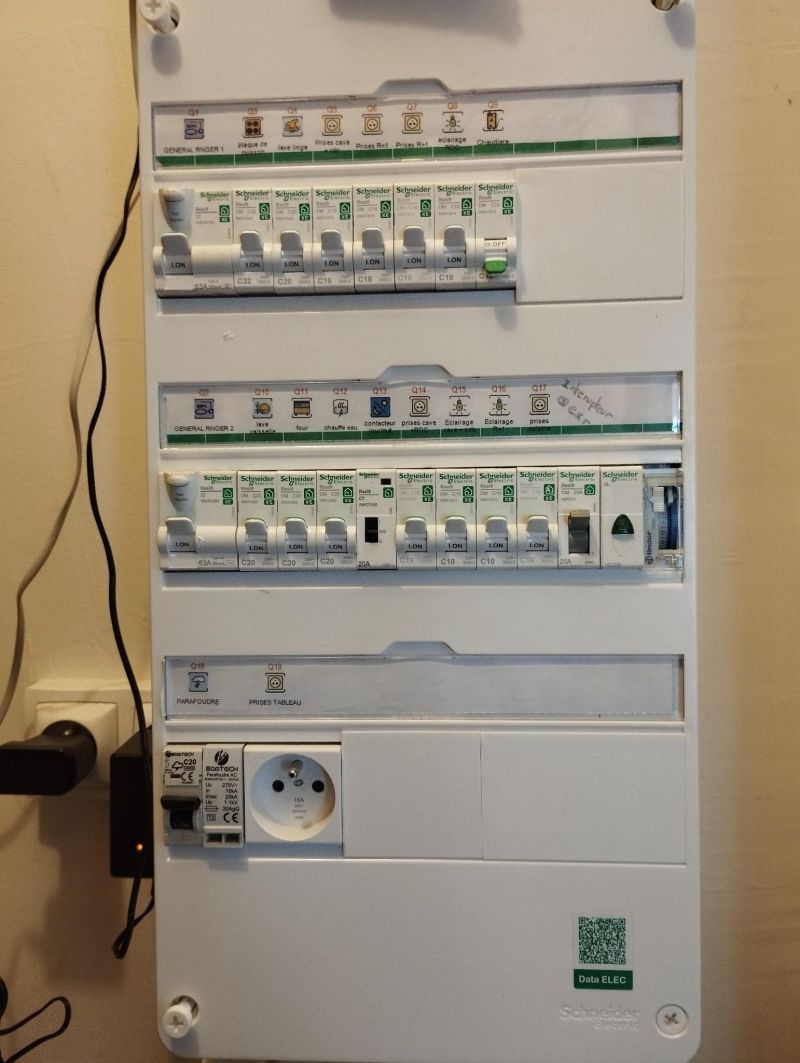

Je profite de l'existence de ce sujet pour une petite question :
Un ami a rénové une maison, et son tableau électrique, fait par un pro, est en place depuis 1 an, c'est un Resi9 XE Schneider comme le mien, donc machinalement j'ai comparé, et j'ai été surpris de constater qu'il n'a aucun module de 2A qui serait destiné à protéger le contacteur HP/HC dédié au chauffe-eau.
Ma question est donc la suivante : "A-t-on le droit" de se passer de cette protection ?
Il faut obligatoirement une protection sur le circuit de commande du contacteur.
La norme actuelle demande un disjoncteur 2A dédié, mais certains ne respectent pas toujours et mettez un 10A ou se reprennent carrément sur le disjoncteur chauffe-eau.
Carminas
Dept : Cantal
Env. 40 message Rhone
Il semblerait que dans le cas present le pro ait fait un choix etrange, pourtant c'est pas la place qui manque dans le tableau
Il faudrait regarder à quoi est raccorder le circuit de commande (en A1 ou A2) du contacteur J/N
Carminas
Dept : Cantal

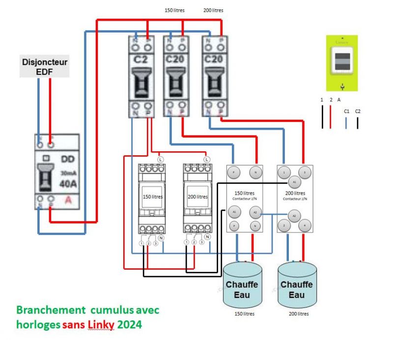

Je reviens vers vous concernant le branchement de mes cumulus.
Lors de ma demande, je me posais la question de conserver le déclenchement des cumulus via le Linky.
J'ai décidé de le conserver et cela fonctionne très bien.
Sauf que depuis EDF a décidé de ne déclencher les cumulus en APM qu'à partir de 14h30.
Pour mémoire j'ai en heure creuse de 02h04 à 07h04 et de 12h34 à 15hs34.
Je voudrais que mes cumulus chauffe de 12h34 à 15hs34 et pas la nuit.
Du coup j'ai modifié les branchements en appliquant le schéma sans raccordement au Linky.
Tout va bien sauf la mise en route des cumulus, quand je mets en marche forcée la pendule des 150 litres ou des 200 litres, les 2 cumulus se mettent en route.
Ci-dessous le plan, merci de me dire où est la coquille.
Merci à vous
Cordialement
mv82

Env. 40 message Lamothe Capdeville (82)
Re,
Petite précision:
lors de la mise en route de la marche forcée d'une des 2 pendules, les 2 cumulus chauffent.
Lors de la mise en route de la marche forcée du contacteur J/N du cumulus de 150 litres, celui-ci chauffe et pas les 200 litres.
Lors de la mise en route de la marche forcée du contacteur J/N du cumulus de 200 litres, celui-ci chauffe et pas les 150 litres.
Cordialement
mv82
De : Lamothe Capdeville (82)
Si réellement c'est câblé comme sur votre schéma, cela ne devrait pas faire cela.
Vous etes certain que les 2 fils noirs ne sont pas reliés ensemble à un endroit ?
Bonjour Carminas,
MMerci pour votre retour.
Comme on n'est jamais certain de rien, j'ai revérifié, et effectivement, va savoir pourquoi, j'ai relié les 2 horloges sur les positions 1.
Liaison retirée, je vous fais un retour sur le bon fonctionnement dès demain.
Merci encore pour votre aide.
Bonne fin de soirée.
Cordialement.
mv82
Un petit mot pour vous dire que tout fonctionne parfaitement.
Merci pour votre aide, principalement à Carminas.
Cordialement
mv82

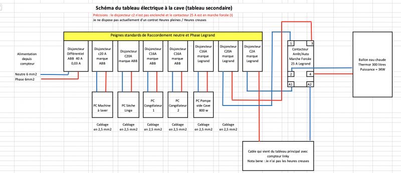

Env. 20 message Boulogne Sur Mer (62)

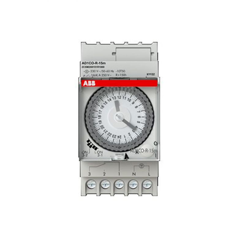

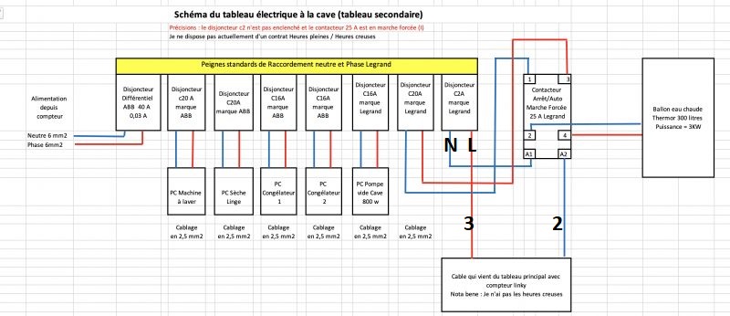

Bonjour je déterre ce sujet vieux de 13 ans car j'ai le meme besoin mais l'horloge bien que la meme a changé d'aspect (plus de borne numérotée voir photo.
N'ayant pas d'abonnement HP HC auprès d'EDF, le disjoncteur c2 est en position off et le contacteur 25A en marche forcée , le ballon chauffe donc sitôt que la température de l'eau chaude diminue...avec l'augmentation de l'énergie, on m'a suggéré de mettre une horloge modulaire qui permettra de programmer les heures de chauffe ce qui devrait générer une économie d'énergie.
Dans la mesure ou la l'horloge ABB commercialisée actuellement n'a plus les bornes numérotées
2 - 4 - 6  10-12, est ce que vous pourriez svp me dire :
1 - A quoi je câble les bornes 1 2 et 3  N et L de l'horloge nouvelle mouture actuellement commercialisée selon la photo de l'horloge ci dessous.
2 - Si sur mon tableau actuel, je dois bien débrancher et mettre en attente avec un wago les fils qui viennent du Linky :
Fil C2 du linky raccordé à la phase du disjoncteur C2
Fil c1 du linky raccordé à la borne A2 du contacteur
La mise en attente est faite pour le cas où l'on souscrive un jour un contrat HP HC.
Et sił y a autre chose à faire au niveau du cablage ?
Merci beaucoup pour votre aide

De : Boulogne Sur Mer (62)

Vous ne gagnerez pas grand chose à faire cela si vous n'avez pas de tarif HC.
Dans tous les cas, il faudra réchauffer l'eau froide qui entre dans le chauffe-eau pour remplacer l'eau chaude que vous avez tirée.
Que vous le fassiez en une grosse fois la nuit ou en plusieurs petites fois au cours de la journée dépensera exactement la même quantité d'énergie.
Dans les faits il y a un léger écart du aux pertes qui vont en s'amenuisant au fur et à mesure que la quantité d'eau chaude diminue, mais cela reste marginal, et les pertes ne sont pas complètement perdues puisqu'elles contribuent à chauffer le logement.
Pour répondre à vos question.
1. voir les fils à utiliser
2. vous débranchez les 2 fils, vous les isolez et vous les mettez en attente.
Carminas

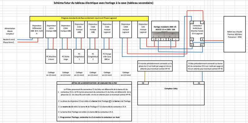

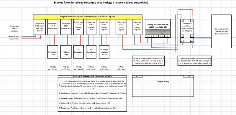

Bonjour Carminas
Grand merci pour votre réponse.
Pour être sur d'avoir bien compris le cablage à mettre en oeuvre , je vous joins le schéma intégrant l'horloge et les deux fils débranchés et mis en attente.
Pouvez vous svp avoir la gentillesse de vérifier et me dire si tout est correct ?
Dans le schéma , est ce ok par rapport à la norme actuelle de mettre deux fils au départ de chaque borne du c2 ( les deux fils neutre pour alimenter respectivement le neutre de l'horloge et la borne A1 du contacteur 25 A et les deux fils de phase pour alimenter la borne L (phase) et la borne 3 de l'horloge)  ?
Enfin , pouvez vous me confirmer :
- que je dois bien mettre le contacteur sur auto pour qu'il se déclenche aux heures de l'horloge ?
- si je veux mettre le ballon en marche forcée, comment dois je procéder ? mettre le commutateur de l'horloge sur I ou le contacteur 25 A sur I ?
- enfin, je pense programmer six heures de chauffe de 1 h00 à 7 h00 du matin , est ce que si la température de l'eau est atteinte avant le terme des six heures, le thermostat du ballon se coupe et il n'y a plus de conso pendant cette période de marche ?
Encore merci pour votre aide précieuse,
Bon weekend
Fred
