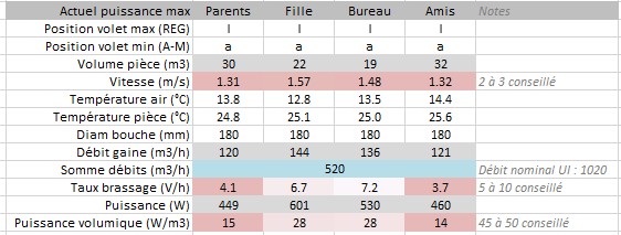

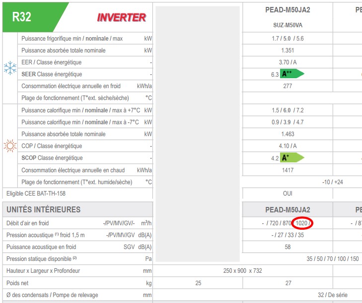

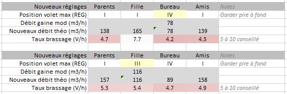

Ok merci. Par curiosité vous avez combien sur vos bouches en m/s de soufflage? Pour combien de m3 de piece?
Dept : Landes
Membre super utile Env. 2000 message Haute Garonne
Malonnteo
En vitesse max de l'UI, toutes zones à ouverture max, j'ai un débit total estimé aux bouches de 1800 m3/h pour 350 m3 de volume traité.
Selon des zones et les bouches, les vitesses d'air maxi sont entre 2.5 et 4.5 m/s.
Ok merci et vous vous souvenez de l’influence de chaque cran sur les registres? Ça faussait baisser de combien de m/s? Moi entre 100% et position max j’ai perdu seulement 1m/s
Dept : Landes
Malonnteo
L'influence n'est pas majeure en effet (de l'ordre de 1m/s). C'est destiné à affiner l'équilibrage aéraulique, pas à corriger des erreurs de dimensionnement. Ce qui a une influence majeure sur le débit soufflé, c'est : La longueur et le diamètre de la gaine (perte de charge) et la dimension de la grille de soufflage.
De plus les réglages au niveau du plenum sont un peu dépendants les uns des autres : si vous diminuez le débit dans une zone, ca va augmenter un peu dans toutes les autres. En pratique, la méthode préconisée par AZ pour le réglage marche plutôt bien : régler les débits max un à un, en commençant par les piquages centraux du plenum.

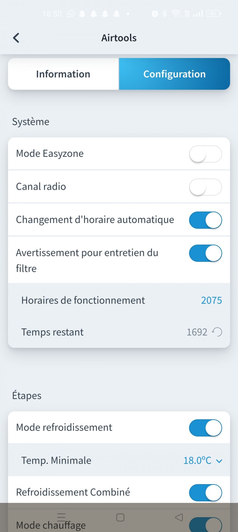

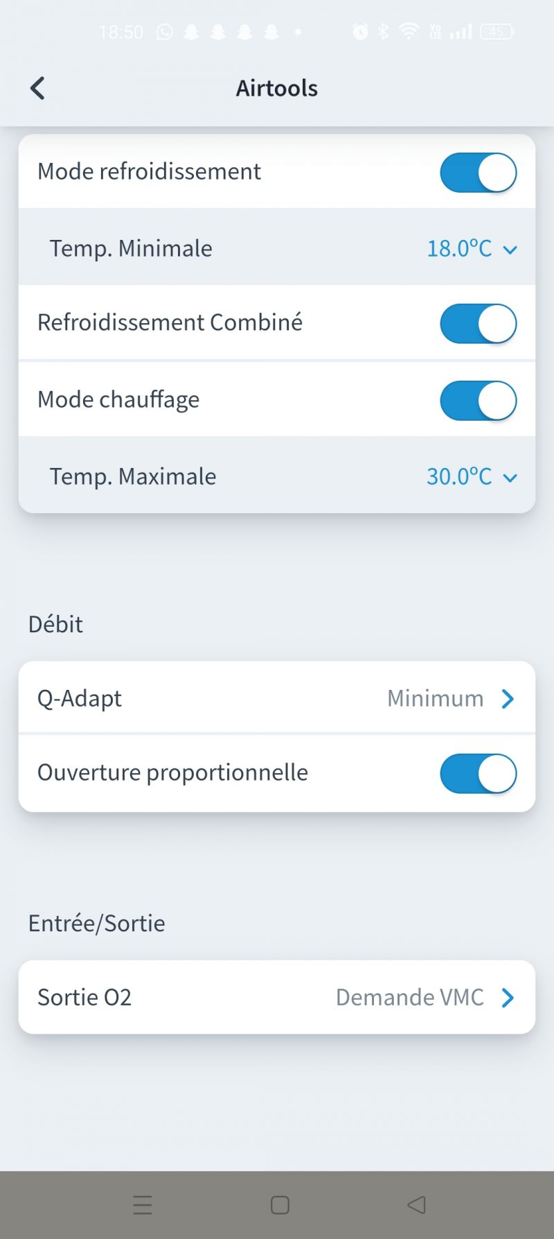

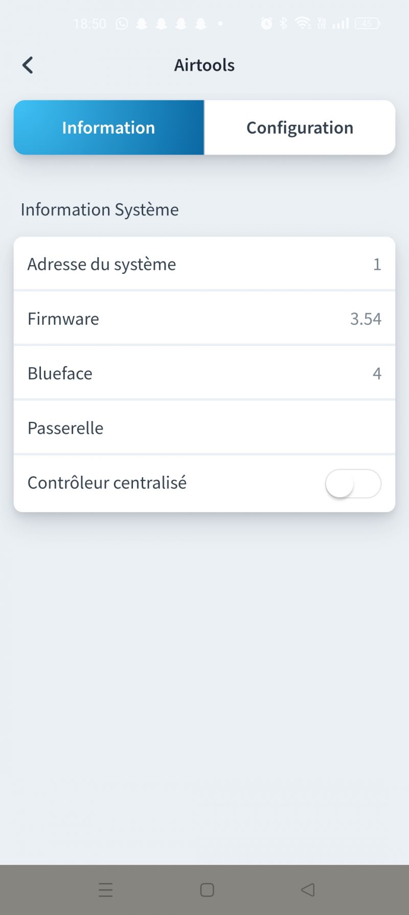

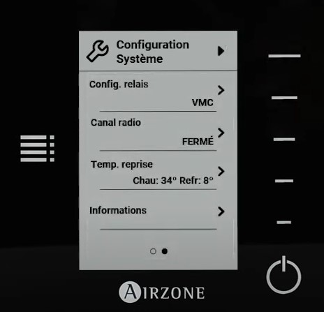

mimosa11 a écrit:J'ai réussi à me connecter avec l'application Cloud à mon airzone. Je n'ai pas encore la fibre et le wifi chez moi car la connexion n'est pas encore faite. Je ne sais si c'est dû à cela mais je ne peux qu'aller dans les paramètres et j'ai pas trouvé la programmation de plage horaire.
Sinon j'étais en mode proportionnel par défaut mais je ne peux pas changer le mode pour passer en Tout ou rien. Je n'ai fait que de renommer les zones du coup...
Au fait dans la vidéo Airzone (capture d'écran suivante), il y a également la possibilité dans les paramètres avancés de choisir la valeur de l'hysterisis de température?
ca ne doit pas etre la bonne photo
Je crois que l'applis airzone permet de se connecter en bluetooth a coté de la machine pour changer les parametres faut aller dans menu en haut a gauche puis airtools puis systeme1 puis regarder et aller dans configuration
pour la programmation horaire c'est le widget en bas sur le smatphone

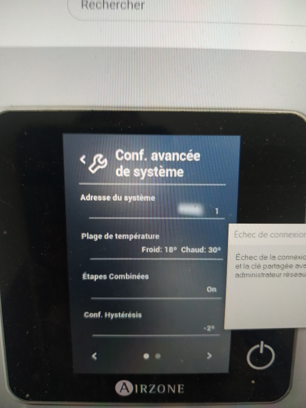

Sur le webserveur quelqu'un sait a quoi correspond la plage de QAI ?
Voici la photo :

Richard37 a écrit:Sur le webserveur quelqu'un sait a quoi correspond la plage de QAI ?
je me repond a moi meme
QAI =qualité de l'air intérieur
par contre le réglage des plage inf et supérieur je n'ai pas vu de doc la-dessus

Je ne suis pas spécialement mécontent de Airzone mais j'aimerai comprendre certains réglages pour configurer l'ensemble correctement et voir si je peux corriger un désagrément qui est que lorsque le chauffage commence ou s'arrête, j'ai un flux d'air frais qui sort de la bouche au plafond (grille fixe)
De plus il y a des options que je ne comprends pas dans l'interface Airtools Entrées Fenêtre avec plusieurs choix (normalement fermé, normalement ouvert, éteindre)
Sortie : VMC ou Rayonnant
Merci d'avance pour les éclaircissements.

Je passe mon Q Adapt au maximum et me lance dans les mesures et calculs. J'ai essayé de trouver des ordres de grandeur. Ne pas hésiter à commenter.
Par rapport au débit théorique de mon UI, je ne trouve que la moitié. Y voyez-vous un problème ? Pression statique ?
En tout cas, en terme de répartition, je confirme que c'est le monde à l'envers. Les petites pièces ont les plus gros débits et faibles températures.
Je me lance sur mes positions de registres maximum pour jouer sur mes débits et je calcule mes nouveaux taux de brassage. Je fais l'approximation que tout débit perdu par la position de volet maxi d'une pièce est reporté aux autres pièces en proportionnalité des débits dans ces mêmes pièces.
Ca a l'air beau sur le papier, je suis entre 4.7 et 5.4 en taux de brassage.
Mais je déchante lors de ma deuxième mesure. A noter cependant que je retrouve exactement mes 520 m3/h de débit total par contre !
Certes, ça a été dans le bon sens, mais rien à voir avec les estimations que j'avais pu faire. Cela m'a permis de comprendre des limitations que j'ai mentionnées plus haut.
Derrière, j'ai fait des mesures avec seulement 2 pièces pour ma compréhension (Parents + Fille). Vitesse maximum, minimum et impact des portes fermées, ou non.
Si vous êtes intéressés, je pourrais mettre les résultats.

Voici la documentation que j'ai trouvé pour mon UI : la valeur en rouge et bien celle que je dois attendre quand elle tourne à pleine vitesse ?
Alors je n'étais pas en ventilation seule pour vérifier ma température et puissance en même temps, par contre, je confirme que j'étais bien en Q-Adapt maximum, en ouverture tout ou rien et que toutes les zones étaient en demande. J'ai même vérifié que sur la télécommande déportée PAR-41MAA, je voyais bien les 4 barres.
J'ai lu qu'il faut augmenter la pression statique pour augmenter le débit, correct ? Avez-vous un ordre de grandeur entre l'augmentation de la pression statique et celle du débit ?

Température de référence
Premièrement, mon installateur m'a dit de ne pas m'en soucier et le test avec le sèche cheveux mentionné ci-dessus n'y a rien fait. Avez-vous une documentation Airzone qui mentionne la température de reprise ?
En tout cas, cela parait normal pour Airzone de connaître la température de reprise générale pour avoir une notion de "puissance" à émettre et donc de commande de l'UI.
Est-ce que c'est la température que je retrouve dans Configuration avancée / Système / Informations de mon thermostat Lite ?
Mon UI est réglée sur la température Mode 02 à 1. C'est alors le capteur qui est dans le plenum de reprise, qui est dans les combles, correct ? Je confirme qu'il voit une température bien plus élevée que dans les pièces climatisées. C'est le capteur qui peut-être remplacé par une résistance pour mettre à 22°C ? Dans ce cas, cela va empirer la chose, non ? Est-ce que je dois chercher à rallonger la connexion et essayer de le mettre au plus près de ma bouche de reprise en le faisant courir dans la gaine ? J'ai regardé vite fait mais son accessibilité me parait délicate.

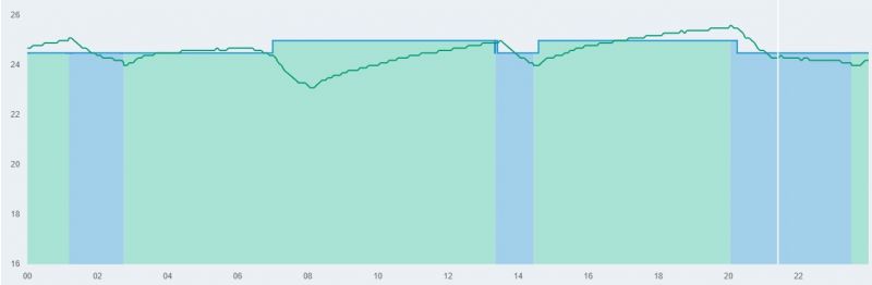

Bonjour à tous et tout d'abord merci pour vos témoignages et différents retours.
Je viens à mon tour vous solliciter suite à la livraison de ma maison équipé d'une unité extérieur DAIKIN couplé à un système AIR ZONE avec un thermostat BLUEFACE dans le salon et 4 thermostats lite dans chacune des chambres.
Je n'ai pas encore eu l'occasion de tester le système en mode chauffage mais déjà en mode climatisation je rencontre des difficultés.
Je m'explique.
Lors du démarrage de la climatisation (via l'application) avec une consigne demandée à 22° celle-ci se met en route (la pièce se colore donc en bleue su l'application), refroidit la pièce jusqu'à 21,5 s'arrête puis redémarre lorsque la température de la pièce atteinte 22,5 (coloration verte application) soit un delta de +-0,5° par rapport à la température de consigne.
Cependant durant la nuit ce delta augmente à +-3°c, en effet la température de la chambre doit monter à 25° pour le déclenchement ou je dois descendre la température de consigne à 19°/20°. Cependant dans l'application la coloration est toujours bleue donc en mode fonctionnement!
Mon installateur ne comprend pas trop et évoque le fait que la température demandée (22°) est supérieure à la température extérieure (20° en ce moment), cette explication me semble tellement bateau que je sollicite vos conseils/retours...
De : Toulouges (66)
niarchoun
L'explication de votre installateur n'est peut être pas fantaisiste. Pour des raisons d'économie d'énergie, un tel fonctionnement peut s'entendre et peut être implémenté dans une PAC.
Au niveau Airzone, vous fonctionnez en quel mode EcoAdapt ?
Lorsque vous rencontrez la difficulté, qu'indique le blueface pour les températures de consigne et de reprise UI ? Sur la commande de l'UI, quelles sont les températures indiquées pour la consigne et l'ambiante ? Ces températures sont elles en accord deux à deux ?

3eme soucis : j'ai fait le test avec un sèche-cheveux pour voir si la télécommande Toshiba était bien la sonde de référence et la température ne montai pas au niveau de la température mesurée par la sonde.
En revanche j'ai fait la même chose sur le thermostat principal le blueface du salon et là à ma grande surprise la température de travail dite sur le blue face ( température de reprise sur TH TOSHIBA) augmentait.
Je me demande si c'est pas le thermostat principal blue face du salon qui régule la température de reprise par rapport à la demande et à la température actuelle dans la pièce.
4 ème soucis que j'ai remarqué j'ai demandé 20° dans le salon le blueface n'envoie que 19°en demande sur le TH TOSHIBA et parfois il envoie la bonne consigne.
5 ème remarque.
Parfois la ventilation s'arrête puis repart quelques minutes plus tard alors que la zone est toujours en demande cela se produit principalement que sur les zones des chambres surtout quand le salon est arrivé à température et qu'il y a toujours une chambre en demande.
Je vous mets quelques photos de ma configuration dans le airzone cloud .
Merci d'avance pour votre aide.

Souci 3 : votre démarche est très bonne, il faut en effet s'assurer que le système Airzone et la PAC partage la meme référence de température pour réaliser la régulation. Je suis surpris par votre observation. Toutefois, mon système airzone date de 2017, il y a eu des évolutions depuis. Donc ce que je dis dans certains de mes posts anciens n'est peut être plus valable (ex : sur mon installation PAC Hitcachi + AZ, la température de référence dite de reprise est systématiquement celle de la sonde interne de reprise du gainable).
Souci 4 : ce n'est peut être pas un souci. AZ envoie une température de consigne à la PAC qui est calculé en fonction du besoin des zones. Cette consigne est calculé en fonction du besoin et de la température "de référence" ou de "reprise". On n'a pas forcément une relation entre la température demandée sur un thermostat AZ et la consigne demandée à la PAC.
Souci 5 : c'est un fonctionnement normal que j'observe chez moi également quand les zones arrivent toutes en température de confort, c'est à dire à moins de 0.5 degrés de la consigne. Dans ce cas de figure, AZ fait réguler la PAC en tout ou rien pour maintenir la température désirée au plus proche de la consigne.
Globalement (mis à part le point 1), je pense que vous êtes proche d'un bon fonctionnement. Diminuer les débits des chambres améliorerait le fonctionnement.
Je vous conseille EcoAdapt A, ouverture proportionnelle, Q Adapt normal, et une pression statique plus élevée. 30 ou 40 Pa c'est vraiment très faible avec plus de 10 m de gaines. Chez moi j'ai des longueurs de gaines équivalentes et je travaille de mémoire à 80 Pa, Ecoadapt A, mode proportionnel, Q adapt normal.

Autres choses j'ai remarqué que le thermostat AZ du salon avait une différencede 1° avec des thermomètre Switchbot que je mis a côté alors que dans une chambre il était a peux près similaire( je parle en période de chauffe stabilisé) même si je sais que les Switchbot son beaucoup plus sensible car il monte beaucoup plus vite en température.
Dept : Val D Oise
Ancienneté : + de 6 mois
Juste une réponse courte à cette partie du message : sur tous vos thermostats AZ, vous pouvez introduire un décalage de la température mesurée (offset) pour faire correspondre la température lue par le thermostat à la température réelle. Ce réglage se fait pour le mode chaud et pour le mode froid
Env. 20 message Val D Oise
Jetblack a écrit:
Oui merci je les déjà fait mais remodifier après coup vue que je croyais que la température de reprise était sur la télécommande Toshiba je voulais pas que sa fausse tout mais du coup je sais pas si je modifie car la télécommande Toshiba de base a +2° je les mis a 0° comme pour le AZ mais si je modifie le AZ  de +1° je dois le faire aussi sur le Toshiba ? (Mais vue que le Toshiba n'a pas l'air d'être la sonde de reprise 🫤).
