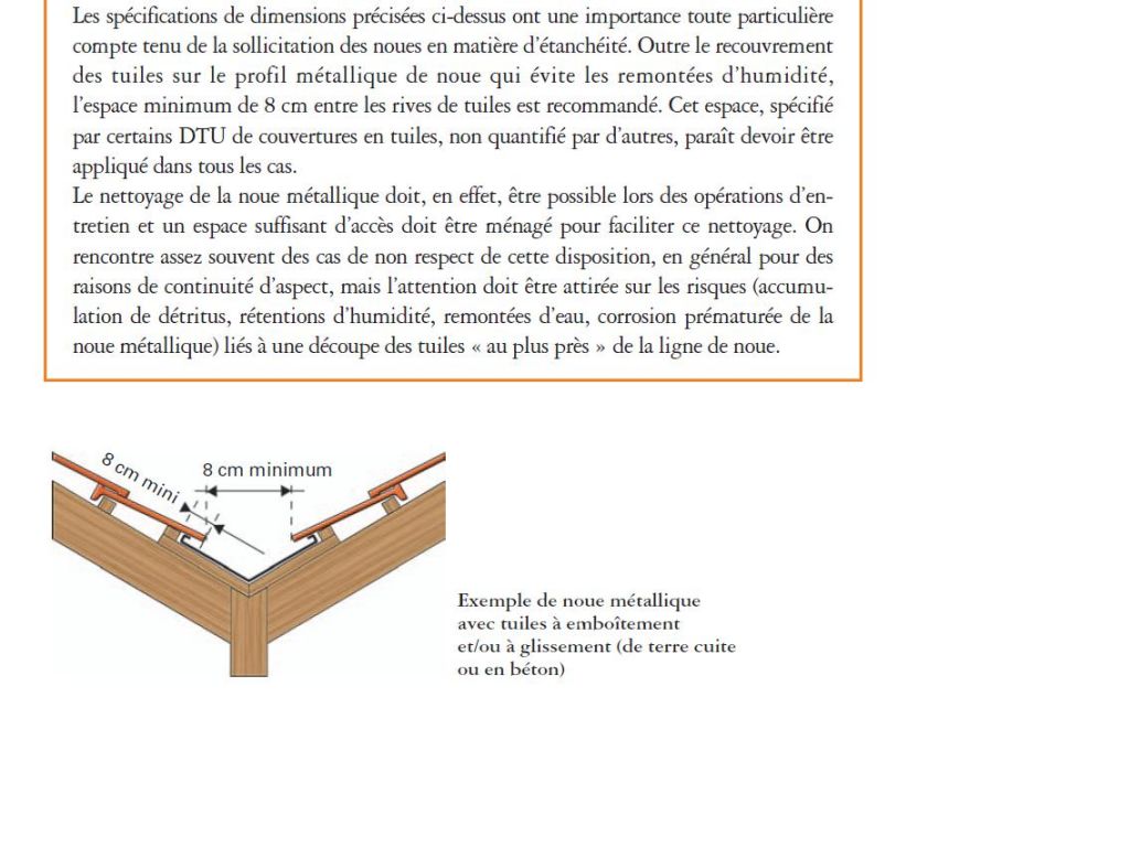

salut les zingueurs, je ne suis pas spécialiste mais j'ai trouvé les recommandations dans le guide du CSTB...
si cela peut éclairer quelques esprits....

manlat a écrit:salut les zingueurs, je ne suis pas spécialiste mais j'ai trouvé les recommandations dans le guide du CSTB...
Voilà exactement comment on fait une noue et là j'ai du mal à croire qu'autant de neige puisse passer.

Ce schéma là est représentatif d'une noue avec une couverture à éléments plats (ardoises, tuiles plates) qui ont comme avantage de pouvoir coller à la pince, quelle soit U ou V.
Dans le cas de tuile à emboîtement, comme c'est le cas, les tuiles en se chevauchant et créaient un espace entre la pince du couloir zinc et la tuile, espace d'autant plus important si le modèle de tuile a un galbe.
J'ai proposé une solution, peut être y en a t-il d'autres, en tout cas ce problème là, si on a un hiver comme l'an dernier, va nous revenir sur le forum par de nombreuses personnes.
C'est exact Paul je le visualise mieux là.
