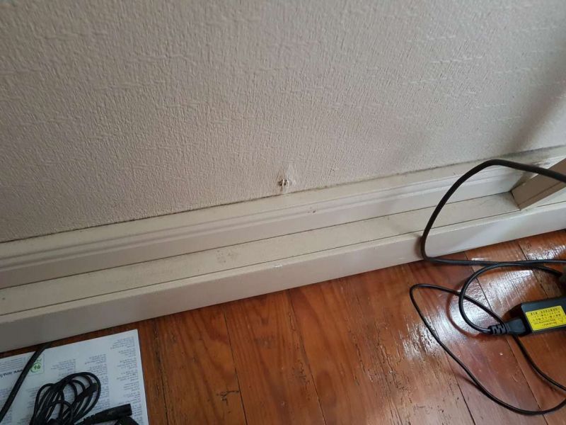

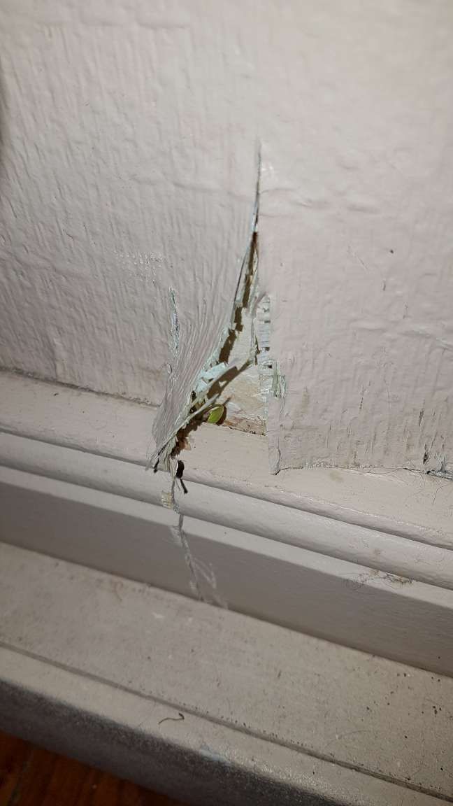

Bonjour et merci de vos réponses, je peux enfin mettre une photo pour vous montrer de quoi il s'agit
et surtout comment éradiquer cette herbe[img]no[/img]

willyzzz a écrit:
Bonsoir ,
Vous avez essayé avec du désherbant total ?

Vous disiez qu'elles sont dans le vide sanitaire, mais la photo c'est un mur de la maison non ?
Le désherbant ne fonctionne que si il y a des feuilles.
De : Avion (62)
Il me semble que c'est une feuille qui dépasse

Oui mais c'est super bizarre des plantes qui poussent dans les murs :/

Elle a simplement dû profiter d'une fissure pour aller voir le soleil

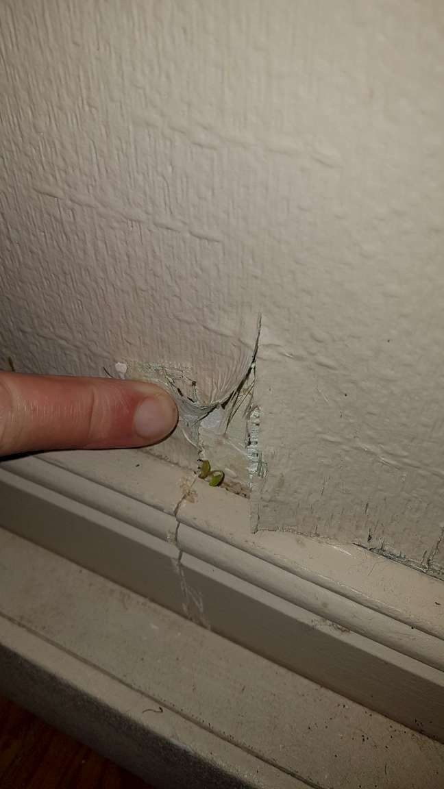

non la plante ne pousse pas dans le mur, mais viens du vide sanitaire et passe entre le parquet et le mur derrière la plinte.
j'ai déposé la plinte et il y a un jour de 1.5 cm entre le plancher et le mur, la tige sort et passe derrière la plinte en bois
je vais mettre un coup de désherbant ce soir et déposer une lame de parquet pour voir dessous

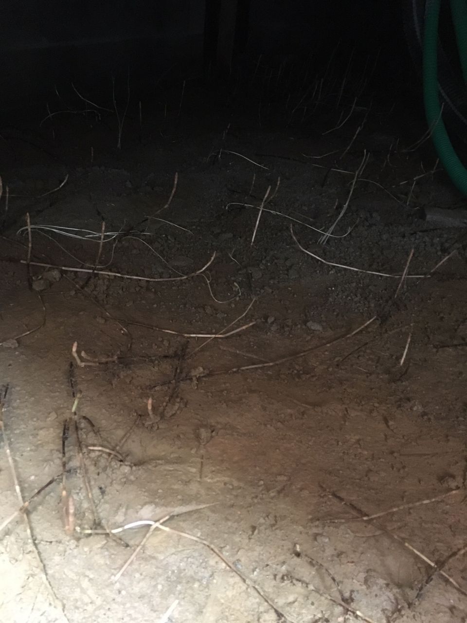

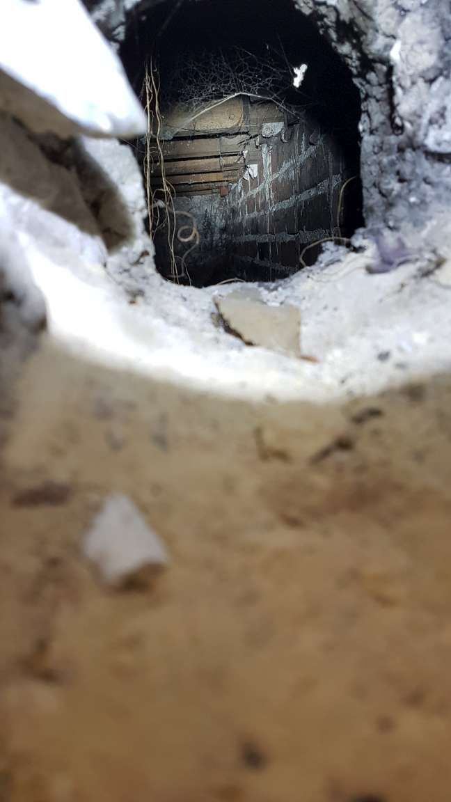

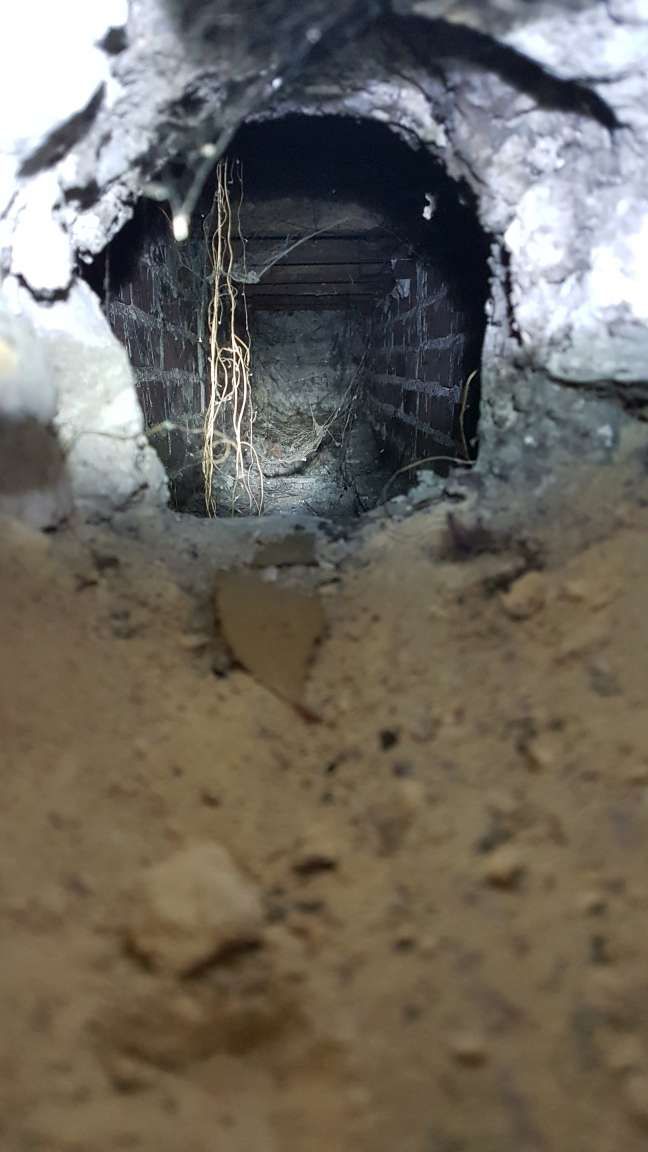

j'ai pu passer par l’aération du vide sanitaire mais celui-ci est cloisonné et je ne vois pas la partie ou se trouve cette herbe derrière le mur en brique de gauche,
dans tout les cas merci de vos réponses.

D'après les photos c'est plutôt des racines qui vont du plancher vers le vide sanitaire, car elles ne sont visiblement accrochées à rien.

Oui sur la photo du vide sanitaire, mais la plante n'est pas visible sur cette photo
Car elle se trouve de l'autre côté du mur de gauche

Bonsoir ,
Un coup de chalumeau pourrait venir à bout de cette racine .
Il faudrait une perche comme pour le chalumeau et cramer tout ça .
Mais c'est étonnant que ça se développe dans un endroit sans lumière Huh

Bonjour a tous, des news de ces mésaventures
un coup de désherbant et pour le moment cela ne repousse pas !!
si cela devait revenir je retirerai un morceau de lame de plancher pour voir ce qui se trame

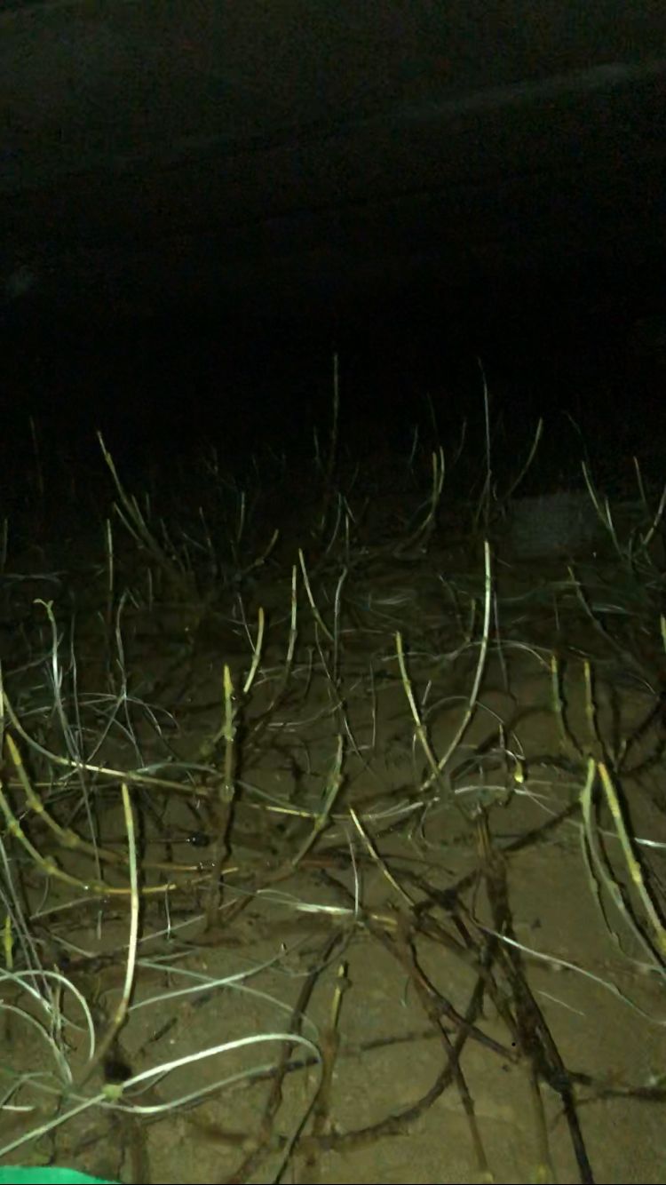

Citation: bonjour j ai des soucis également des problèmes de plantes dans mon vide sanitaire (construction neuve) ça fait 3 mois que la maison est hors air hors eau et les plantes sont toujours presentes [img]no[/img][/url] [img]no[/img]
