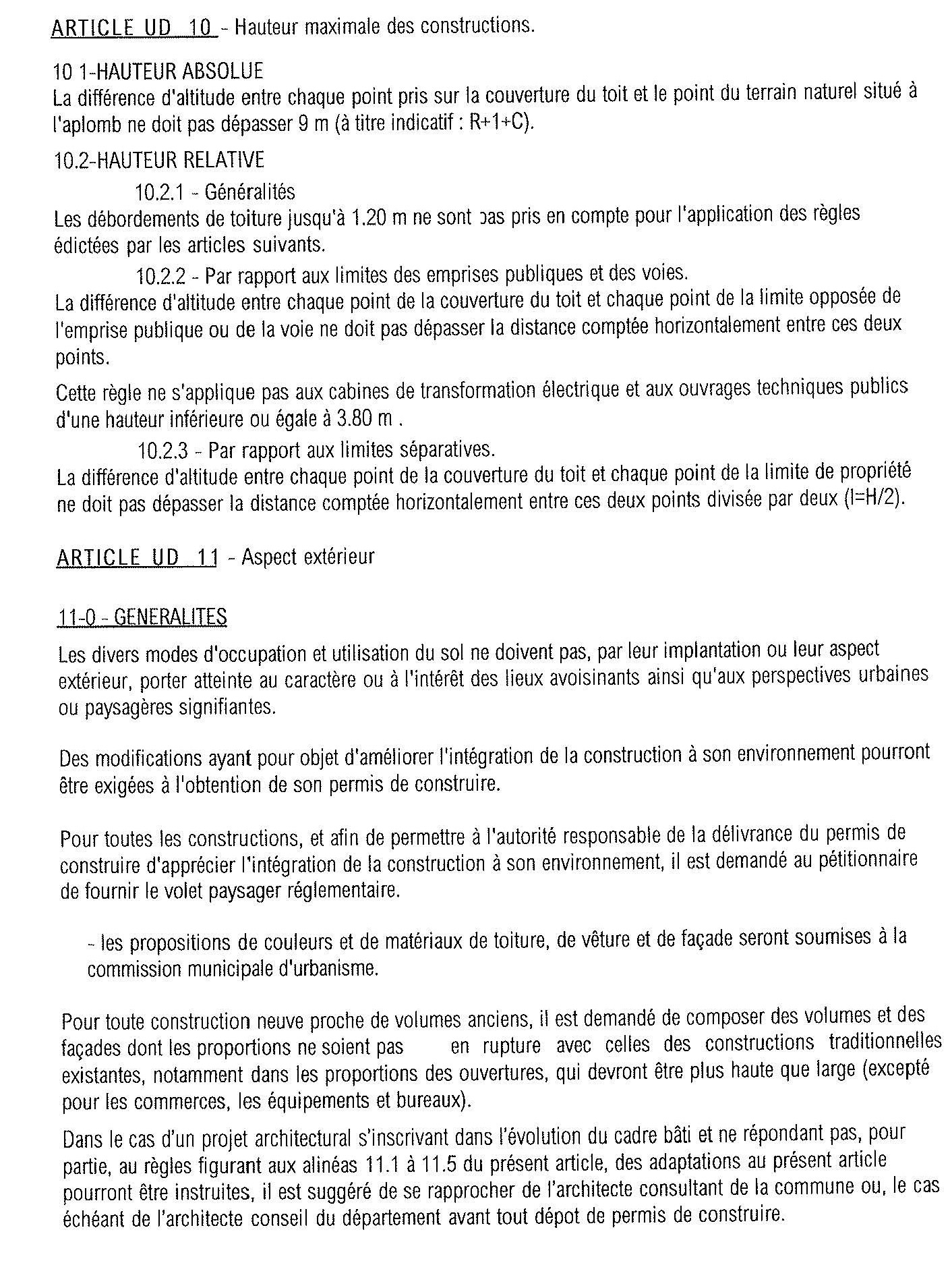

ça devrait être ok pour la hauteur mais ça serait mieux d'avoir le PLU,

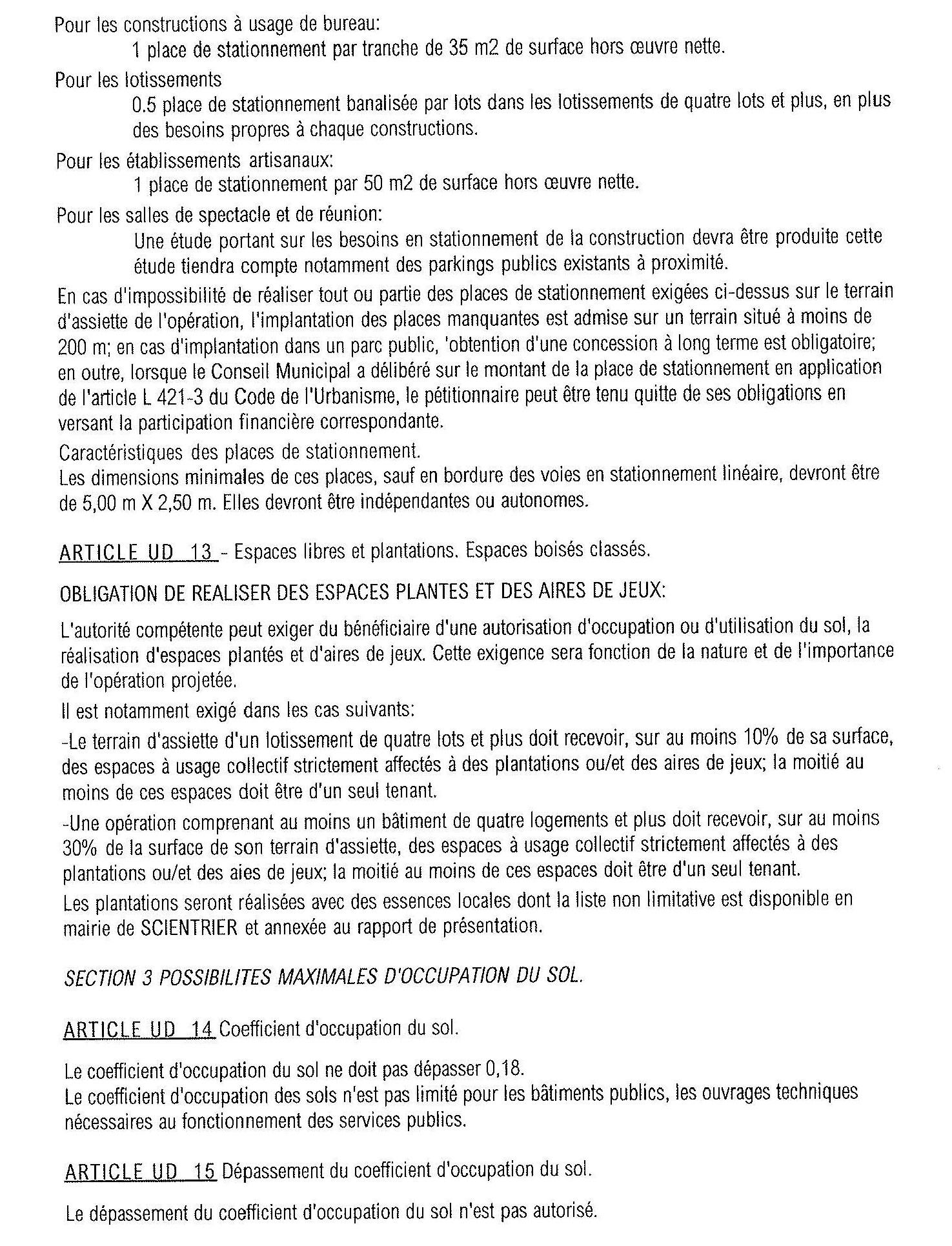

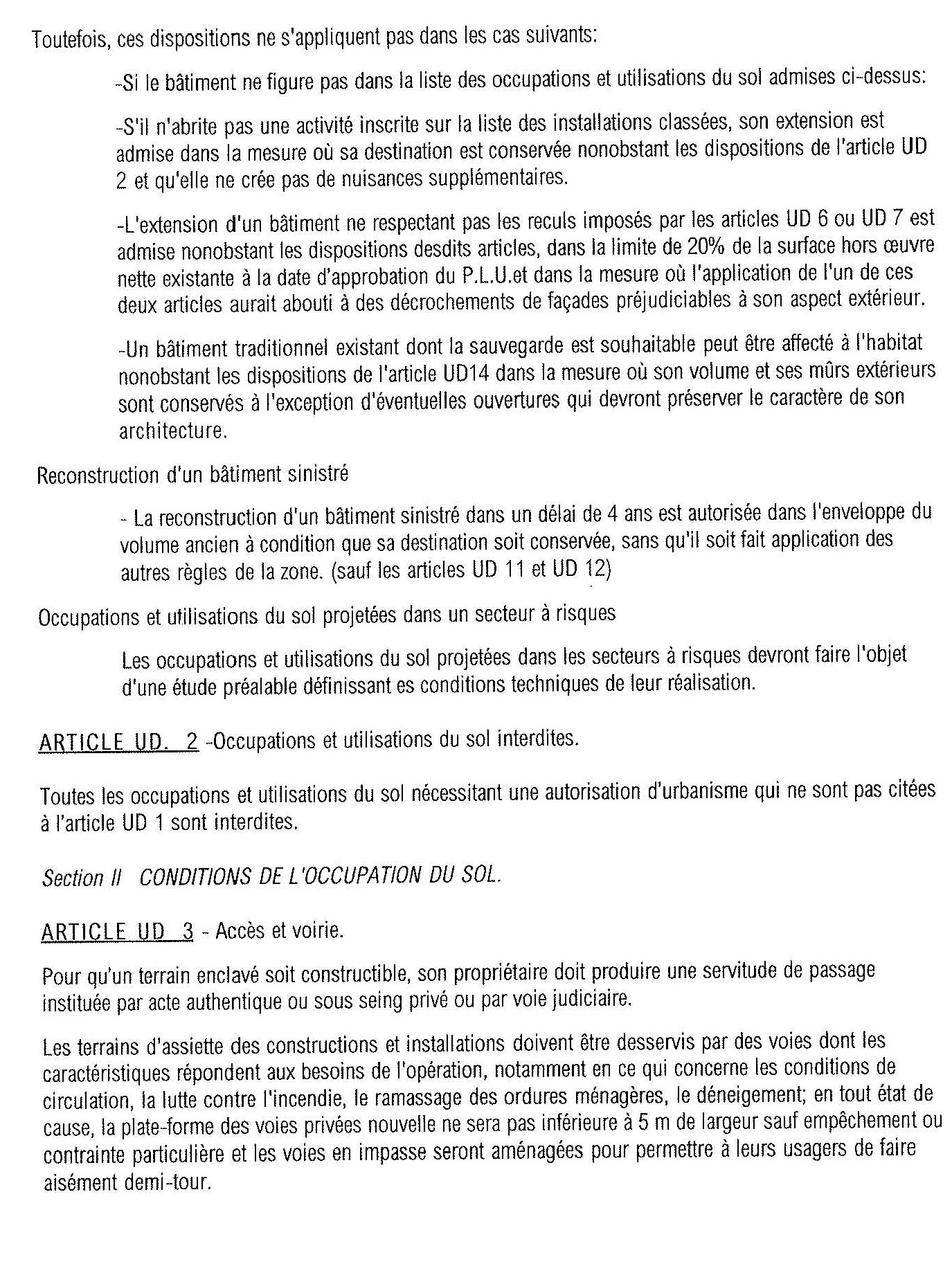

Alors dans le plu hauteur maximum 9m avec un cos de 0.18

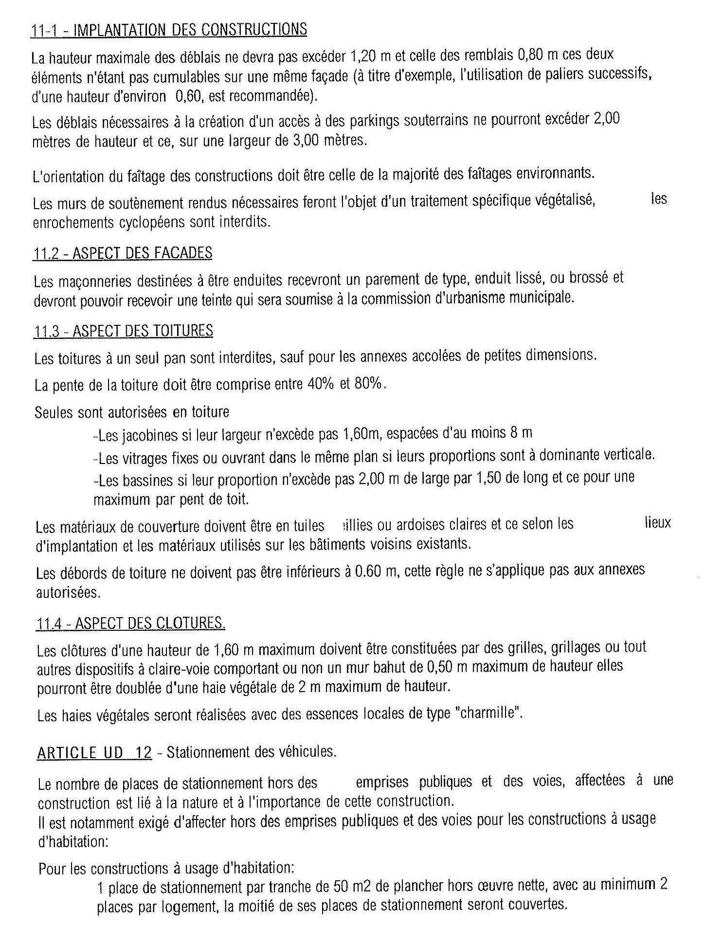

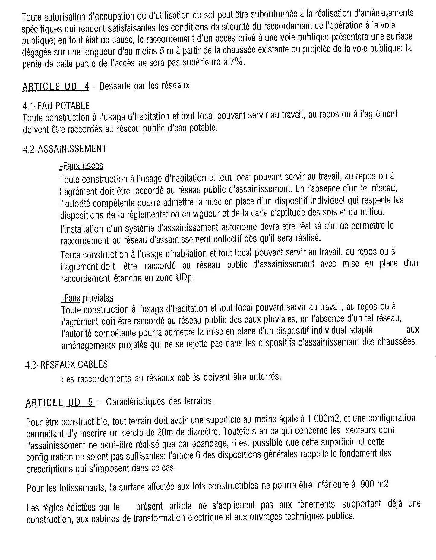

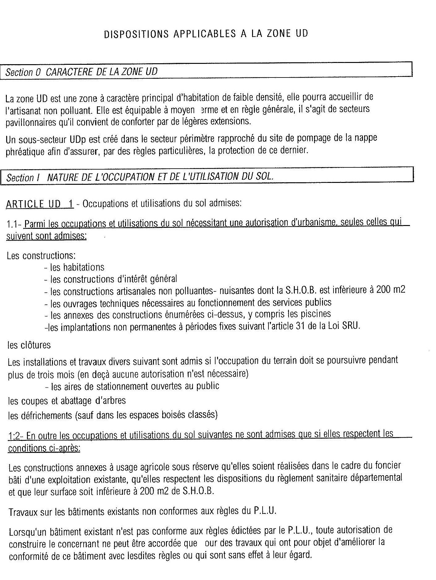

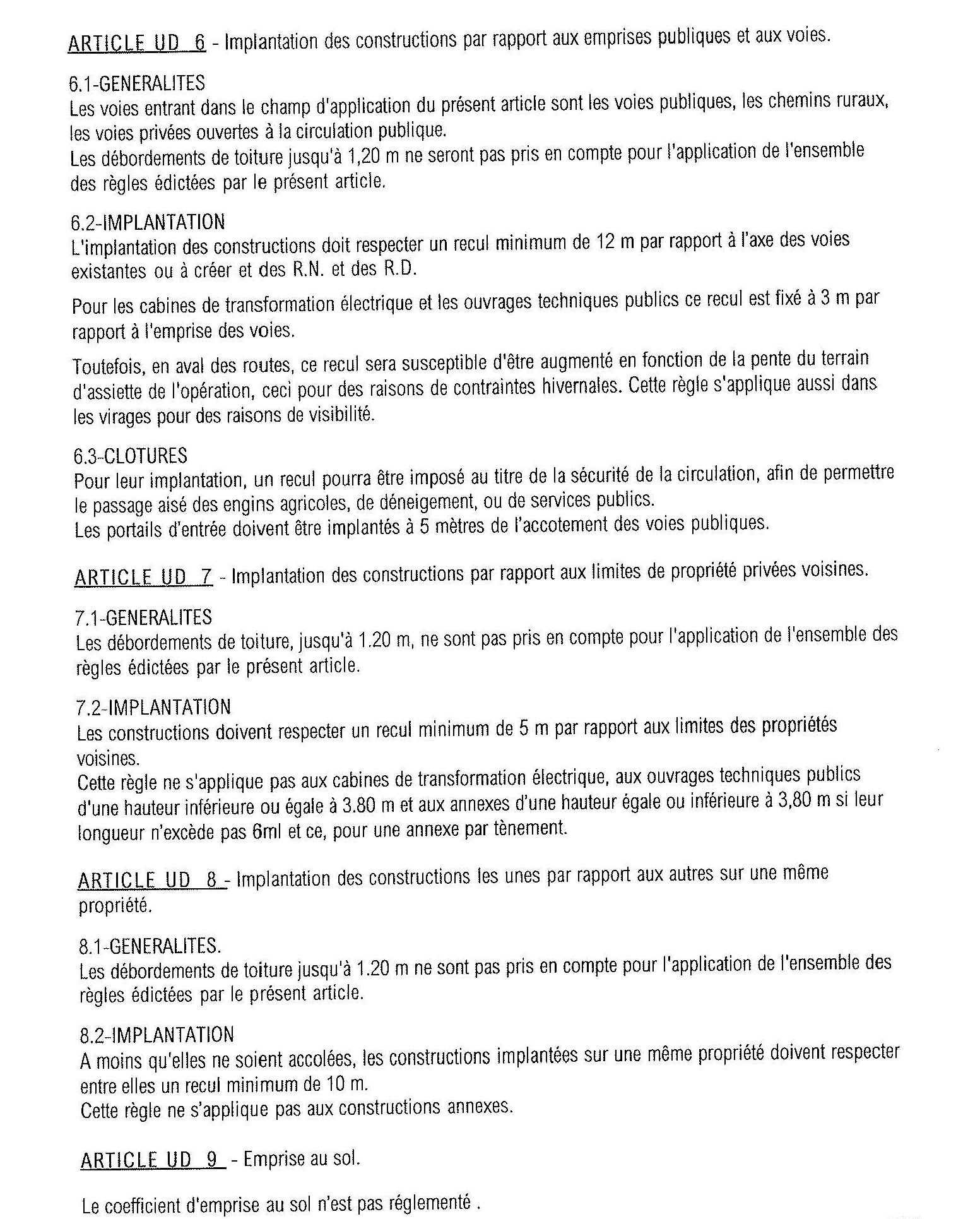

Voici le PLU de la commune merci de m'apporter des conseils pour cette réalisation sur la hauteur, la forme est ce que je peux faire cette extension en toit terrasse ou non
De : Vetraz Monthoux (74)
Env. 300 message Gironde
Bonjour, swayzak,
il faudrait que vous nous donniez la surface de votre terrain et la surface de plancher de votre maison,
ce qui m'inquiète pour votre projet, c'est le cos de 0.18
Photographe Env. 300 message Vetraz Monthoux (74)
500m2 pour le terrain j'ai une valeur qui est le SDPC 48.84+ 34.91
500m2 pour le terrain 540m2 avec la servitude qui m'appartient et j'ai une valeur qui est le SDPC 48.84+ 34.91
