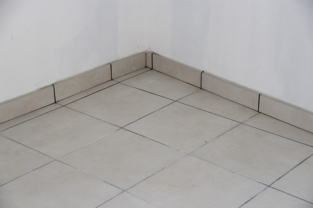

Bonjour tout le monde,
Vos conseils sont les bienvenus ?
J’ai bien eu rendez-vous avec le constructeur ce matin. Je lui ai signifié que je ne comptais pas accepter les travaux en l’état et que j’étais là pour trouver une autre solution qui nous satisfasse d’un point de vue esthétique.
Je dois bien avouer que la discussion a été plutôt cordiale mais elle n’a abouti à rien de très encourageant.
Le constructeur prétend qu’il a apporté une solution esthétique en remplaçant les morceaux de 38*60 et 30*60 par deux morceaux de 34*60 et que cela rend plutôt bien. Je posterai une nouvelle photo ce soir avec les joints.
Il persiste à dire qu’il ne pouvait pas faire autrement vu le positionnement du joint de fractionnement de la chape. A nouveau, je n’ai pas contesté le fait de mettre un joint de dilatation en silicone au-dessus d’un joint de fractionnement pour éviter les fissures. Mais je persiste à dire que dans la mesure ou le chapiste et le carreleur sont de la même société et qu’en plus, une personne coordonne tous les corps, ils devaient s’assurer de positionner les joints de fractionnement en fonction du carrelage choisi. Pour info, j’ai choisi le carrelage et je leur ai confirmé le 15/04 et les chapes ont été faites vers le 15/06. Ils avaient quand même le temps…
Donc je lui demande si une des solutions ne consisterait pas à scier un joint de fractionnement. Hors de question pour lui. Il ne prendra pas le risque de blesser un tuyau du chauffage-sol. Je précise que la chape fait 8cm et que les tuyaux sont posés sur l’isolation thermique en  mousse polyuréthane. Personnellement je ne sais pas vraiment s’il y a un risque à scier un joint de 3-4cm.
Soit, je lui demande donc s’il y a d’autres solutions et il me répond que non. Hors de question pour eux d’arracher tout et de recommencer. Il dit qu’ils ont bien travaillé dans les règles de l’art et que je n’ai qu’à faire venir un expert si je ne suis pas d’accord. D’après lui, l’expert me dira qu’il n’y avait pas moyen de faire autrement et que ça ne sert à rien d’aller devant le juge. Le juge validera ce que la société a fait. Blablabla. INTIMIDATION…
Avant d’aller jusque-là, je vais leur envoyer un courrier recommandé le plus vite possible et leur signifier que je refuse les travaux et qu’il faut tout refaire. Peut-être que leur discours « écrit » changera du « verbal » et qu’il proposera de refaire. On peut rêver.  Mais là, j’ai bien le sentiment que je suis parti pour une longue bataille avec eux.

Salut,
C'est marrant ça, d"habitude on voit plutôt dans le forum des photos avec le carrelage au sol pas aligné avec celui de l'escalier, et on a les même remarques de "travail de cochon, etc..."
Là, le carreleur à fait attention à l'escalier, mais à omis le JD.... c'est ballot.

Mich2305 a écrit:D’après lui, l’expert me dira qu’il n’y avait pas moyen de faire autrement
Dites lui qu'il y a toujours moyen de faire autrement. Comme partir de chaque côté du JD avec des carreaux entiers.
Oui mais dans ce cas la. On ne sera plus aligné avec l'escalier. Ça m'arrange pas non plus
Membre super utile Env. 9000 message Lyon (69)
Tu peux etre aligné avec l'escalier et faire du bon travail..
Si j'ai des photos de chez moi je te montre
et mon joint est aussi en plein milieu de la piece
c'est juste une question de calepinage et de reflexion avant de poser

Je ne suis pas carreleur et je ne suis pas du batiment du tout, mais je serai le client je dirai qu'ils se démerdent parce que c'est leur métier et que c'est eux les pros et que je ne payerai pas pour ce résultat! (quand les artisants n'y mettent pas du leur... faut tapper du point).
A priori votre artisan a bien vu que c'était à refaire, mais il tente... il a pas envie de tout arraché, de refaire faire la chappe etc etc... Ca doit etre démoralisant pour lui. Mais bon, la prochaine fois il refera pas la même erreur. (enfin lui, ou le gars qui a fait le joint ou je ne sais qui, mais c'est pas le client qui est architecte et qui coordonne le tout).
Je vois pas en quoi ils sont obligés de se caler sur l'escalier ou je ne sais quoi d'autre?, ils peuvent pas commencer à carreler de chaque côté du joint? Ca ferait les découpes de carreaux du côté des murs extérieurs et non en pkein milieu de la piece?
(et en quoi la position du join doit elle etre calculé par rapport aux carreaux??? si jamais dans X années vous voulez changer de carrelage et recarler par dessus, il faut connaitre la position du join et carreler en conséquence?)
En tous cas on comprends que c'est ultra moche en l'état et pas acceptable!
