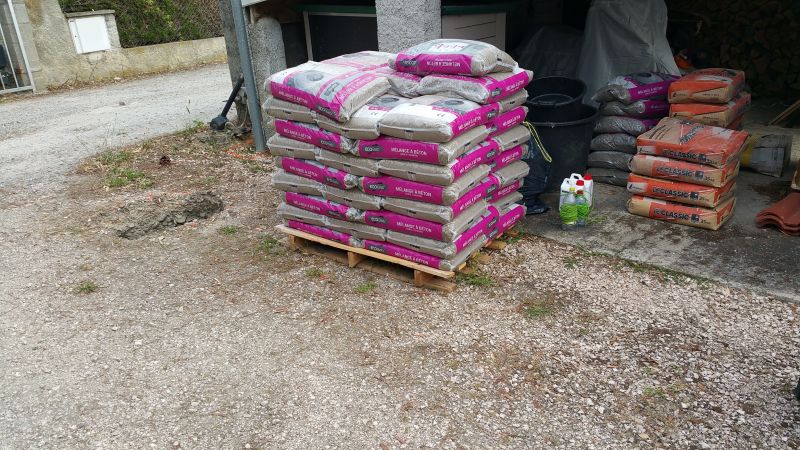

J'ai une petite bétonnière qui m'a servie pour faire des petits travaux, j'ai commandé des sacs de mélange béton sable+gravier tout prêt + du ciment ainsi que des ajduvants pour le béton

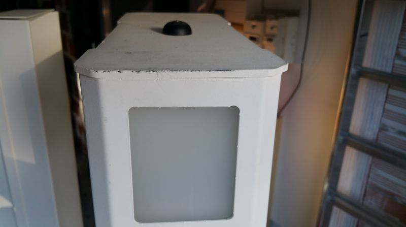

Par contre les poteaux étaient poussiéreux et il y avait des endroits où la peinture avait sautée suite à un choc (pas lié à la livraison, les cartons étaient intacts de l'extérieur)
Rien de bien grave mais j'ai contacté Portaleco un peu plus tard et reçu une bombe de peinture de retouche pour gommer les petits défauts

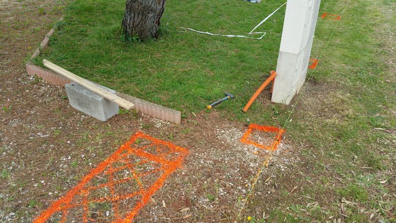

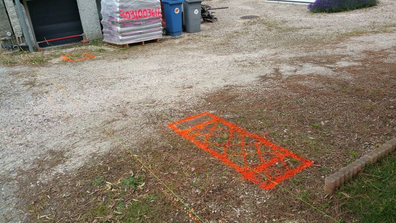

J'ai réalisé les travaux en plusieurs temps:
1) simulation de l'emplacement du portail (tests sur 2 semaines, avant commande)
Une fois que la commande était partie, marquage de l'emplacement des fondations, j'ai fait des mesures avec un cordeau maison + télémètre laser

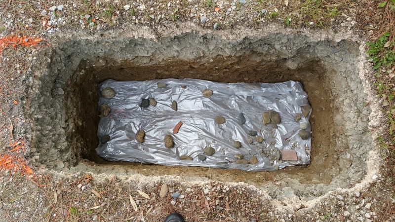

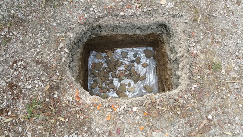

2) trous des fondations (1 journée, mon sol était très compact et dur, avant réception commande)
   je ne pensais pas pouvoir tout faire en une journée comme c'est présenté dans les vidéo marquetting et j'ai bien fait !

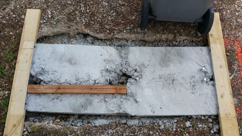

3) coulage béton avec mise en place des tiges filetées grace au gabarit de pose (0.5 jour)
   Dans mon cas j'ai trouvé que le gabarit était très très mal conçu : après avoir rempli les trous de fondation de béton,
   on pose le gabarit qui tient les tiges filetées à la bonne place et on complète avec du béton
   Sauf que .... on ne voit rien de ce qu'on fait et quand j'ai enlevé le gabarit j'ai pu malheureusement constater
   que le résultat final était très loin des vidéos commerciales !
   J'ai arrangé au mieux la situation mais si c'était à refaire j'aurais cellé les tiges
   La doc technique est pas trop mal faite mais il manque plein de choses pour être 100% à l'aise dans la pose et le montage du vantail
   Bref je m'en suis sorti après x échanges avec alfaro74 et la société
