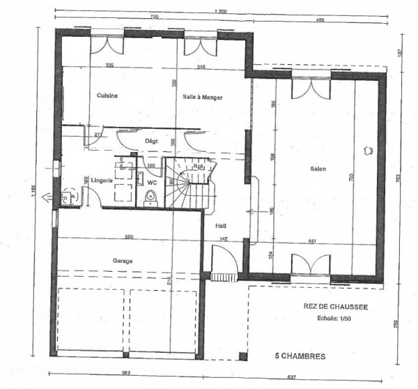

Le problème c'est que je n'aurais plus 2 places de parking mais qu'une seule si je réduis le parking.
Sinon une autre possibilité qu'on m'a proposé :
Cette solution impose :
- une cuisine plus petite en largeur 3.20 entre le mur de la lingerie et le mur côté porte fenêtre.
- une cuisine/SAM en longueur : trop serré ?
- Ilot de 1.70m et un espace de 1.10m de chaque côté est-ce suffisant ?

ludo77600 a écrit:Le problème c'est que je n'aurais plus 2 places de parking mais qu'une seule si je réduis le parking...
oui, c'est ce qui m'a fait essayer les schémas 2 et 3 pour éviter le couloir de 90cm en fond de garage.
sur le 3, j'avais décalé "juste un peu" pour gagner de la place lingerie-wc sans croquer sur ce garage.
la nouvelle proposition que vous postez :
ça aurait été bien de l'afficher au départ, si ça peut nous éviter de faire des doublons ou de dessiner pour rien
perso elle ne me plait pas car
- surface en + pour rien
- trop de portes ,
- cuisine réduite (au profit de la surface ajoutée dans la lingerie... pour rien),
- accès lingerie par la cuisine : vous (tous) n'arriverez jamais à me convaincre de l'utilité et de la fonctionnalité de pièces multi-usages.
et quitte à faire quelques travaux, puisque vous utilisez le garage pour les voitures, regardez le "trajet" qu'il faudra faire en descendant de la voiture pour aller dans l'entrée (?) poser le blouson, les clefs et mettre les chaussons...
et -pour moi- dans une "lingerie" on étend le linge => il faut que ce soit propre, si c'est le sas anti-froid et anti-poussières garage/habitable, ce n'est pas forcément l'idéal... d'où mes propositions avec porte garage/hall entrée.
et si cette pièce n'est "que" pour LL SL, la surface pourrait être réduite.

Sur votre proposition 2 et 3 la cloison pour la salle à manger s'arrête au niveau de l'escalier ?

Isayla a écrit:Un test avec cuisine en L (sur l'essai Elisa 2)
sans ilot... mais avec la table SAM au milieu du coup, pour avoir l'espace de passer de chaque côté
(et puis j'aime pas les ilots... donc naturellement, j'ai tendance à les virer)

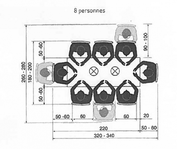

La cuisine en L me plait beaucoup sur votre plan, ma seule question porte sur la taille de la pièce en largeur (3m20 environs selon le plan), est ce que cela suffit pour pouvoir passer autour de la table ? D'après mes différentes recherches, j'ai pu voir qu'il faut laisser au minimum 1m
Je n'arrive pas à visualiser la taille que cela ferait... pourtant je tente le soir de voir avec mon metre....
Concernant mon idée d’îlot je pensais le continuer sur une table pour manger (l'ilot aurait donc 2 hauteurs)

Merci pour votre proposition.j'aime la taille des pièces et la possibilité d'avoir une cuisine en L.
En revanche, le seul hic c'est la taille du garage à cause des wc..
Eddy_ a écrit:Bonjour,
Par ailleurs, je trouve que l'ilôt est trop éloigné du plan de travail de l'évier.
Effectivement la distance est trop important, mon schéma n'est pas à l'échelle....

Élisa, je suis bien d'accord avec toi pour la randonnée jusqu'à l'entrée pour se défaire et mettre ses chaussons.
Mais je ne vois pas de placard dans cette entrée.
Sauf si c'est le dessous de l'escalier qui fait office de.
Et je suis bien d'accord que les propositions par MP c'est nullisime, le zéro absolu.
Oui le placard se trouve sous l'escalier à l'entrée.

**utilisateur banni** a écrit:D'expérience les placards sous l'escalier où l'on rentre par une porte en bout d'escalier c'est très rapidement ingérable et toujours la galère. Il faut une discipline digne de la légion étrangère pour le garder accessible et pratique.
Certains y arrivent paraît-il.
Un placard sous escalier est difficilement agencable( je ne sais pas si cela se dit)... D'où ma première idee de mettre les wc à la place...
