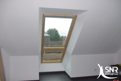

Cette partie en blanc est la fin de la pente du toit et donc des cloisons sont placées à peu près à la limite d'1m80 de hauteur.
Sur ce principe https://www.chausson-materiaux.fr/pages/img/isolation_comble[...]es-amenages-schema2.jpg
Et par contre les "velux" sont placés au niveau de la toiture, ce qui explique la petite surface au sol en plus. http://www.snrentreprise.com/wp-content/uploads/2015/11/Amen[...]fermette_4-500x333.jpeg

Je saisis un peu mieux,mais contrairement au lien ci dessus,le mur apparaît beaucoup plus haut.Le "sous pente " débute à partir de 1'80.

C'est bien pour ça que j'ai dit "selon ce principe"
