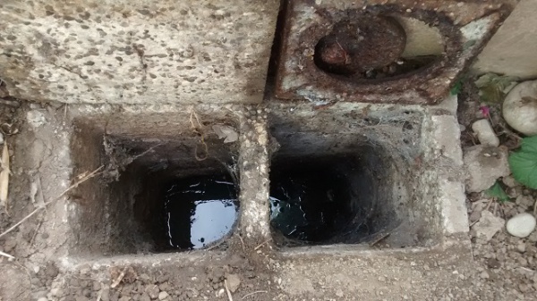

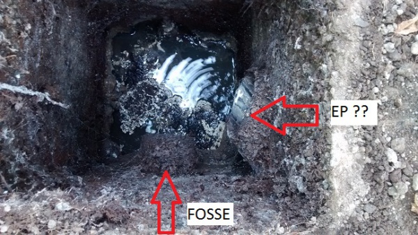

En creusant pour dégager ma fosse, j'ai trouvé un autre regard juste en sortie, mais qui ne semble pas lié à la fosse, avec un tuyau arrivant de la fosse et un autre de ..?? que je soupçonne de venir des EP. Ce regard a également un fond légèrement décaissé (4-5cm). Ma question : si je supprime la fosse en la shuntant les matières "solides" qui pour l'instant sont réduites par la fosse, ne risquent-elles pas de s'accumuler dans ce regard-ci?
Enfin, pour finir dans les regards, j'ai un dernier regard en limite de propriété, un "siphoïde" suivant les experts de la Métro (ceux qui gèrent le réseau), que je pourrais supprimer selon eux. Mais vu qu'il est bien profond, ne serait-ce pas une perte d'énergie? Est-ce qu'il y a un risque à le laisser toujours dans l'optique où je supprime la fosse?

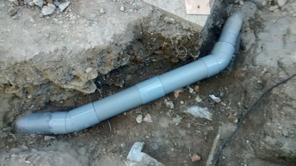

Je me suis enfin lancé - faut dire que j'ai eu du mal à trouver ma réduction 90/110, pas tenu en stock même chez les spécialistes du coin, j'ai dû la commander en Belgique (au passage sur un site à des prix défiants toute concurrence même à 15€ de transport...), je donne les coordonnées en MP pour les intéressés (ou ici si la politique du site le permet...)
Ci-joint photo du résultat.
J'ai été surpris par la rapidité de prise de la colle, plus peut être une mauvaise préparation de la surface du tuyau en place, du coup le premier coude à 20° est enfoncé seulement à moitié, j'espère que ça ne portera pas à préjudice. Moins de problème pour le reste, même pour les coulisses où je craignais d'avoir du mal à les mettre en place, et tout ça sans faire de rotation ...
Bon plus qu'à traiter le cas de la fosse, mais ça ce sera pour la rentrée. Bonnes vacances à tous.
