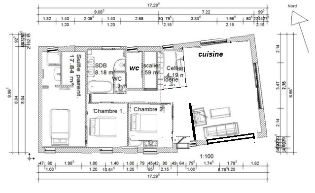

Env. 4000 message Munich
Je trouve ça terriblement, triste..... Crying
Bon ben il faut reculer la maison plus au nord possible, et inverser le salon et la cuisine.....
Regrouper les sdb au nord.
J'ai une idée après vous avez le droit de le torpiller...
je n'aime pas l'angle mais je vous l'ai laissé...... mais il faudra peut etre rajouté 6/8m² au total à répartir pour la chambre 1 et 2

Photographe Env. 300 message La Tour En Jarez (42)
Sympa du croquis mais après essai sur le logiciel d'architecture, cela donne un couloir bien trop important et donc une nouvelle perte de place ... Je sais bien que les chambres au Nord ce n'est pas le top mais dans la configuration actuel, c'est la meilleur solution d'optimisation de l'espace ( je ne parle pas bien sur d'optimisation énergétique ).
Le dessinateur est formelle : passer un dossier même au valeur corrigé en ratio N/S donnerais un refus d'attestation Bbio donc une impossibilité de construction !
Autant dire qu'on est au point mort. On va attendre demain et faire appel à un autre dessinateur afin de voir si c'est confirmé ou non.
Bah en faites tout est une question de gout. Au vue du terrain,c'était pour nous une évidence que ce soit en porte-feuille.

Env. 60000 message
Droodle a écrit:Sympa du croquis mais après essai sur le logiciel d'architecture, cela donne un couloir bien trop important et donc une nouvelle perte de place ... Je sais bien que les chambres au Nord ce n'est pas le top mais dans la configuration actuel, c'est la meilleur solution d'optimisation de l'espace ( je ne parle pas bien sur d'optimisation énergétique ).
Demande lui de te sortir le texte qui parle de ça !
A mon avis, il prêche pour le constructeur car effectivement avec des fenêtres mieux exposées bin l'isolation nécessaire pourra être moins importante.
Oui mais je ne comprends pas trop la forme par rapport au terrain.
Vous devez coller au Lot n°9 à l'ouest? c'est ça?
Vous avez un terrain qui s'allonge vers l'Est. Mais l'Est ce n'est que l'Est. Rien d'autre.
J'aurai simplement fait un L : accolé à la limite, bâtiment plus au nord, avec une avancée au sud.
Citation:
En faites, il ne m'avance pas de problème d'isolation mais un problème de luminosité ... Je passe par un maître d'oeuvre. Je lui ait dit que dans tous les cas, la maison devait correspondre à nos souhaits car sans cela, pas permis et donc pas de maison ....
Citation: Oui mais je ne comprends pas trop la forme par rapport au terrain.
Afin de t'éclairer : Nous devons coller au lot n°9 oui, mais nous devons également respecter le PLU qui nous impose que le nombre de pan du voisin ainsi que son orientation de maison soit également la notre.
De plus, la chose collait parfaitement avec nos idée car encore une fois c'est une question de goût ... Certaines personnes aiment le L et d'autre le rectangle ... perso c'est le V.
De plus, avoir un terrain allongé et la maison dans la continuité nous donne une grand impression d'espace et limite la pièce de vie qui continu dehors ... c'est bête a dire mais c'est notre ressenti ....

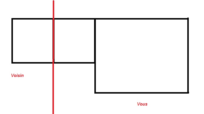

Avez-vous le droit de faire ceci (et à l'Est vous faites comme vous voulez)
Effectivement c'est une solution. Ce qui est à savoir également, c'est que les murs de la partie gauche sont également ceux du garage.
Dans la configuration dont vous me faites part, cela voudrais dire avoir de la perte d'espace (une partie au dessus du garage) car les toit-terrasse ne sont pas autorisé.
La perte au-dessus du garage? bah .... je ne comprends pas. Ce n'est pas le plus important. Vous y mettez un plancher , un escalier escamotable et abracadabra : du rangement supplémentaire
Le plus important c'est de choper une ouverture à l'Ouest en faisant une avancée même en décalé. Et en plus vous gardez touuuuuuuute cette étendue à l'Est.
IrisdeMunich a écrit:La perte au-dessus du garage? bah .... je ne comprends pas. Ce n'est pas le plus important. Vous y mettez un plancher , un escalier escamotable et abracadabra : du rangement supplémentaire
En faisant l'explication je viens de comprendre que j'avais pas compris
En faites, l'ouverture à l'ouest donnerai forcement sur le terrain du voisin directement et il me semble que c'est interdit. Qui plus est, le terrassement va faire que nous serons légèrement plus bas que le voisins ( donc une fenêtre basse en hauteur de sol extérieur) .
