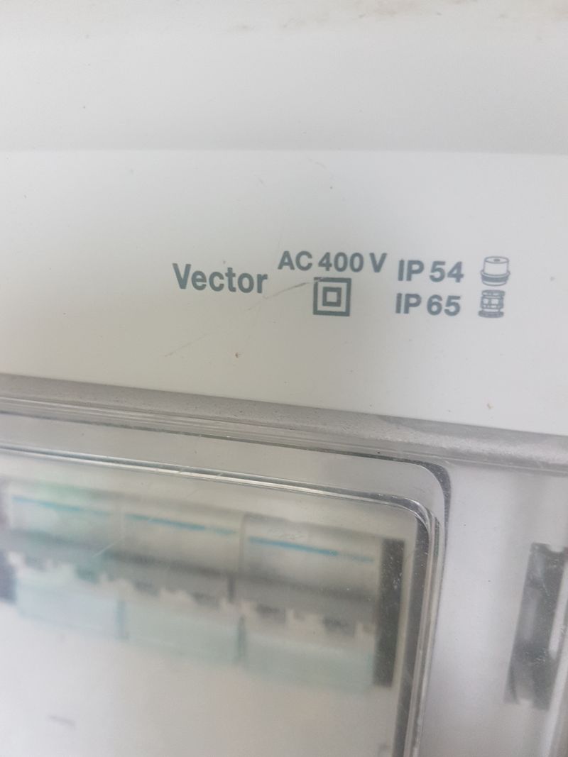

Ce disjoncteur differentiel fait il l affaire pour le moteur du portail ?
Disjoncteur différentiel SCHNEIDER 16A - 30mA - Acti9 ProDis DT40 - A9N21444
Dept : Alpes Maritimes
Membre ultra utile Env. 10000 message Manche (50)
Hello
mis à part le fait de l'avoir sous la main ou alors l'avoir très peu cher, c'est du luxe extrême.
perso, je resterais dans la marque des autres éléments.
De : Manche (50)
Env. 20 message Alpes Maritimes
Je l ai trouvé a 30€ neuf sur ebay au lieu de 90 €...
christouf a écrit:Je l ai trouvé a 30€ neuf sur ebay au lieu de 90 €...
bizarre ce tarif, il vend à perte, ou alors c'est de la contrefaçon
De : Manche (50)
une autre question svp.
Pour le bornier de terre a installer dans le tableau, puis je mettre n importe lequel ?
Il s agit d un tableau hager.
Avez vous une reference svp ?
Hello
Il y en a déjà un, en haut ou en bas, non?..
Quelle référence de tableau?.
De : Manche (50)
Pas très important, mais je regarde ce soir quand tu aura donné la ref
De : Manche (50)
La ref c est hager vector ac 400V
merci beaucoup
Hello
l'idéal serait
une traverse
et donc le bornier qui va dessus
(à minima celui là, sinon, au pire celui-la amplement suffisant pour ce tableau)
