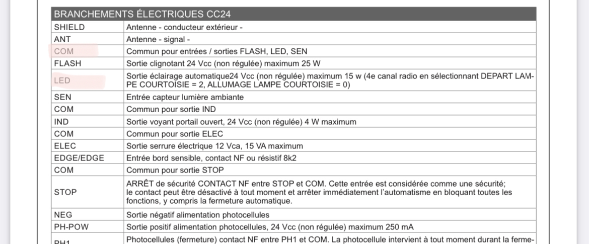

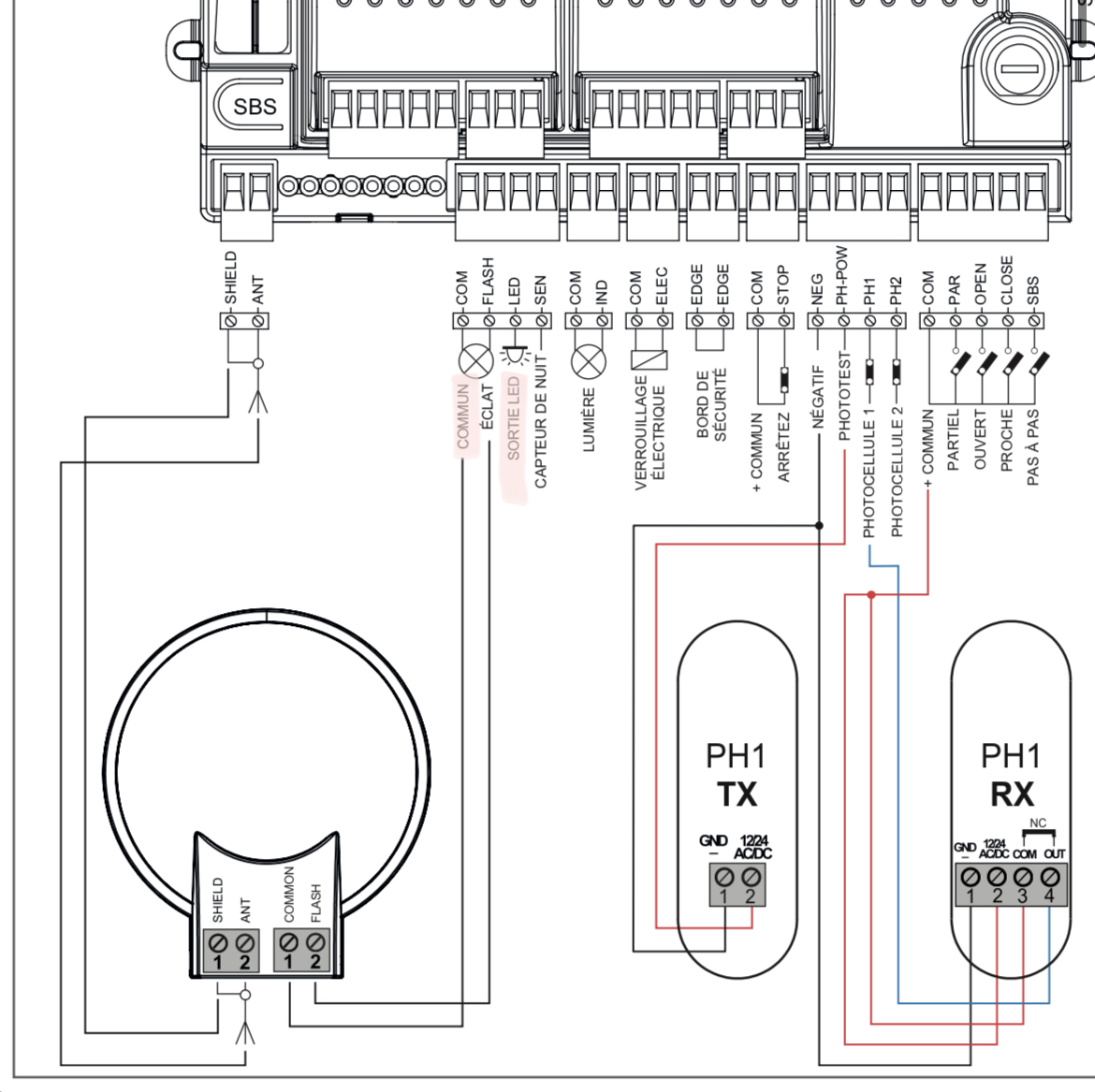

Bonjour à tous
Je viens vers vous car j'ai un souci de branchement sur mon moteur SLD 400
Ce moteur acheté chez Misterme..... doit pouvoir gérer les LED, à savoir qu'il a une sortie 24v
J'aimerai brancher 5 LED de 3w sur le moteur. Sur la notice je dois théoriquement les brancher sur "commun" et "sortie LED"
Flèches en rouge ci-dessous
Les explications ci -dessous
[color=#233743][size=2]J'ai acheté 5 LED de 3w, ces LED avaient un transfo 220v vers du 12v. J'ai enlevé le transfo et branché sur mon moteur comme sur le schéma.
Mon souci et que j'arrive a allumer les LED sans mouvement du portail, j'utilise la télécommande et pas de souci
Par contre dès que j'ouvre le portail les lumières s'allumes 5 secondes puis s’éteignent et je ne peux plus les allumer meme avec la télécommande. Je dois couper le disjoncteur pour que les lumières puissent se rallumer mais à chaque fois que j'active le portail elles s'allument 5 sec et puis plus rien
Savez vous ou je me suis trompé?
Merci de votre aide

Bonsoir,vous dites que vos leds fonctionnent en 12V(transfo enlevé) et votre carte a une sortie 24V.Il y a déjà une première incohérence.Votre notice est illisible,trop petite.Mettez nous quelque chose qu'on puisse lire.Bonne soirée.

Bonsoir,a priori votre câblage est bon.Je ne vois que 2 solutions:mettre des leds 24V et/ou se renseigner auprés du fabricant du moteur.Bonne soirée.

Bonjour, déjà comme dit claudejean88 il faut vérifier que vos leds supportent le 24v, si non, les remplacer pour éliminer cette possible source de problème.
J'ai aussi l'impression qu'il faut configurer l'automate de la manière suivante "DEPART LAMPE COURTOISIE = 2, ALLUMAGE LAMPE COURTOISIE = 0"

Merci pour vos réponses
Je vais essayer avec une lampe 24v pour éléminer cette piste
Pour la config départ lampe 2, allumage 0 j'ai bien vu cette info mais je ne sais absolument pas ou programmer cette info. Sur le moteur il n'y a rien dans la notice non plus et sur la télécommande je ne vois rien. Sachant que sur la télécommande j'ai bien affecté la touche 4 rien que pour l'allumage et l'extinction qui fonctionne tant que je n'active pas l'ouverture du portail

J'ai acheté le même moteur SLD 400 chez Mister Menuiserie, mais impossible de le faire fonctionner.
J'ai bien branché l'antenne, et les photocellules.
J'ai cependant quelques questions :
  - Dois-je faire un pontage sur BORD DE SECURITE (EDGE/EDGE) ?
  - Dois-je faire un pontage sur + COMMUN ARRETEZ (COM/STOP) ?
  - Pour le dernier connecteur (COM/PAR/OPEN/CLOSE/SBS), dois-je les ponter également ?
Je vous remercie d'avance pour votre aide.

les pontages bord de sécurité et commun arrêtez doivent être en place sinon pas de fonctionnement ils servent pour des options tel que arrêt d'urgence, barre palpeuse...
pour le dernier c'est un connecteur pour les commandes par exemple un bouton pour l'ouverture un bouton pour l'ouverture piéton pas de pontage mais des bouton de commande si vous souhaitez les utiliser.

Bonjour.
Je suis dans le même cas que vous.
Je viens d'installer le moteur SLD400LED et impossible de le faire fonctionner...
J'ai bien connecté tous les éléments (en vert sur le schéma ci-dessous):
  • la paire de photo-cellules (je n'ai qu'une seule paire)
  • le feu clignotant
  • l'éclairage led du moteur
  • le capteur de nuit
Et j'ai réalisé les 2 pontages sur bord de sécurité et commun/arretez. (en jaune sur le schéma ci-dessous)
J'ai encore tout re-vérifié cet après midi...
Au moment de la configuration via l'application mobile, je suis les étapes, je me connecte au moteur sans problème, je vérifie les paramètres puis je lance l'apprentissage et là un message m'indique soit "vérifiez que le portail est bien à moitié ouvert" (ce qui est le cas bien sûr) soit un problème lié aux fins de course...
Auriez-vous une idée de ce qui pourrait manquer ?
Peut etre d'autres pontages à faire ?
La notice n'est vraiment pas claire :-(
Merci de votre aide

je viens de voir que la ph2 doit avoir un contact NF donc pontage entre commun et ph2 à moins qu'il y ait un paramètre pour s'en passer. mais je n'ai pas la notice de paramétrage.
Entendez-vous un clic au niveau de la cellule rx lorsque vous passez entre les deux cellules, si ce n'est pas le cas il y a un problème d'alignement ou de câblage des cellules.
lorsque vous testez le capteur des fin de course (sorte de ressort au-dessus du pignon) entendez vous un clic d'un coté et de l'autre.
