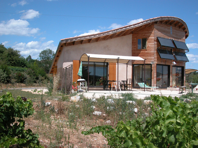

L'intérêt de poser les panneaux en façade :
- ils jouent le rôle d'une ombrière
- ils ne posent pas de problème avec l'étanchéité de la toiture
- c'est facile à dépanner
- ils peuvent être complétés par les panneaux d'un chauffe eau solaire
- ce n'est pas forcément un couvreur, avec ses pieds de plomb, qui doit les poser
Donc avantage à la pose en façade.
Cdlt
Si un jour on te reproche que ton travail n’est pas un travail de professionnel, dis-toi que ce sont des amateurs qui ont construit l’Arche de Noé et des professionnels qui ont construit le Titanic
Dept : Cotes D'armor
Ce sont en effet de bons arguments, merci!
L'impact esthétique par contre...

Un exemple de panneaux solaires fixés en façade :
source : http://www.architecturenaturelle.com/projets-101-2.html
