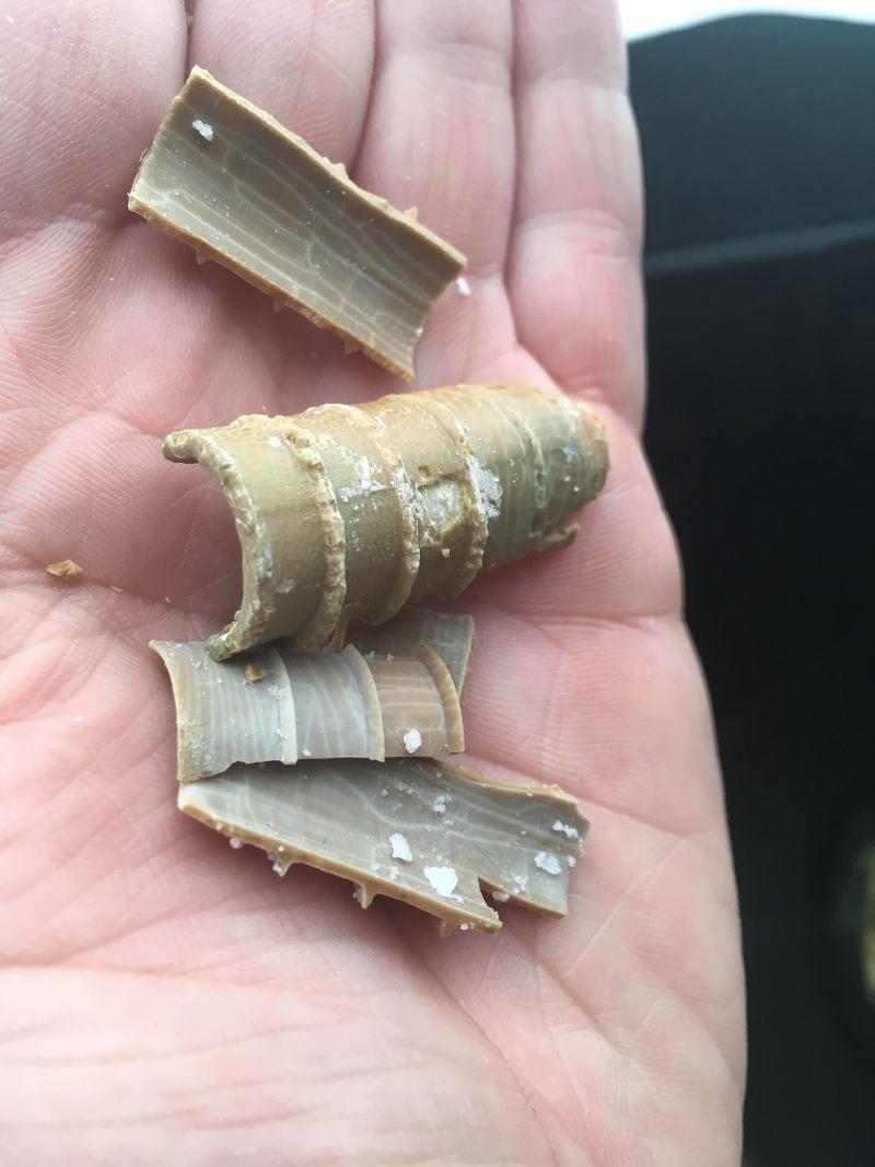

j'imagine que les bouts retrouvés ds le calcaire allaient avec le tube (photo ci-dessous)... je n'ai pas trouvez de pièce de rechange pour ca, avez-vous une idée ou on peut trouver ce "manchon"?

Je n'ai pas vraiment d'idée pour trouver cette pièce,
je pense pas quelle se vende en pièce détachées,
C'est ce qu'il fait tenir le tube dans le raccord entrée intérieure,
ça ne doit pas jouer sur l'étanchéité, c'est un maintien, voir si un truc bricolable irait a la place..
Ce manchon a du péter par la poussée du tube dû au calcaire dans le fond de la cuve.

Encore merci pour vos informations, si je ne trouve pas cette pièce je vais tenter une bricole ;)
