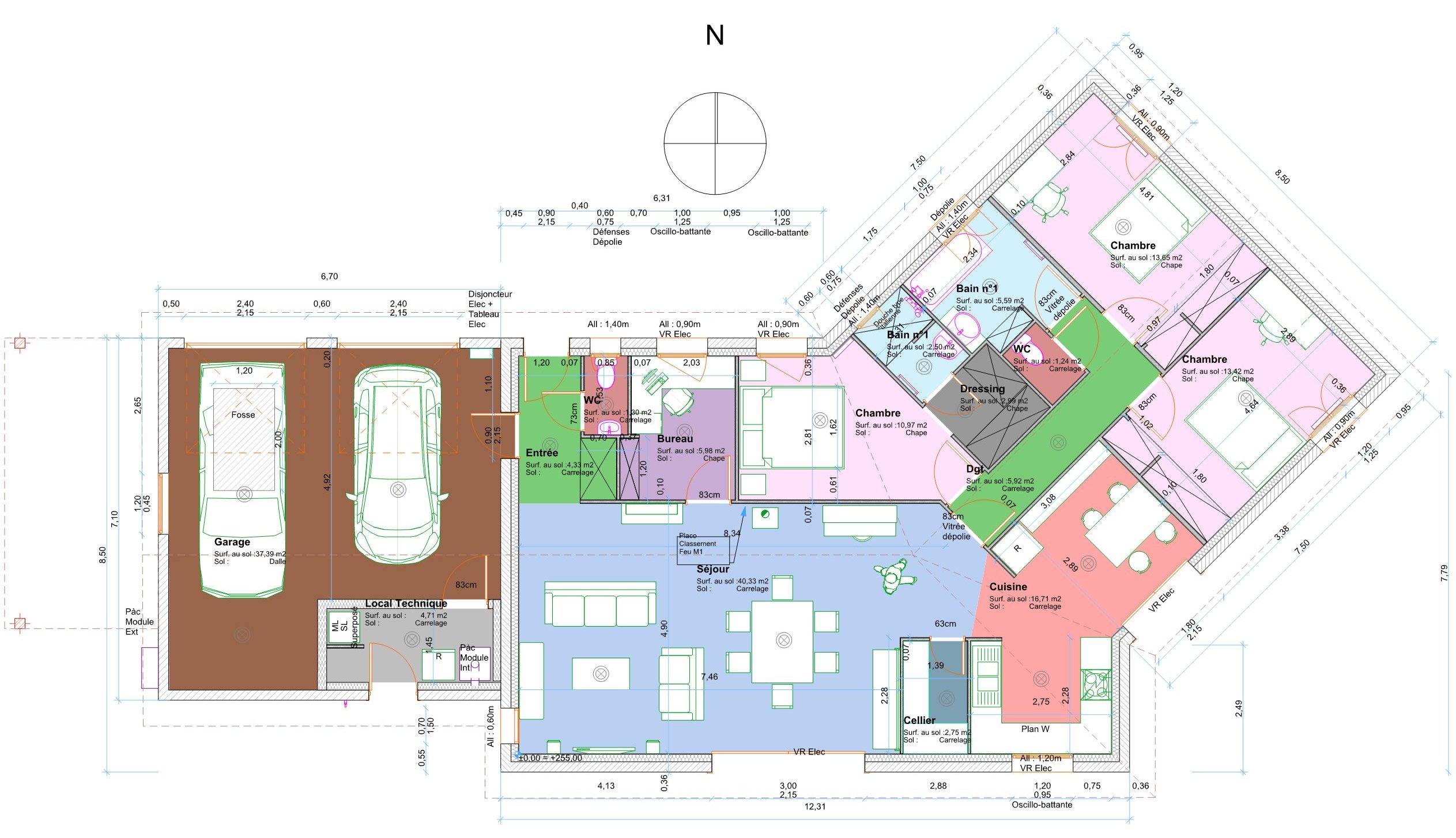

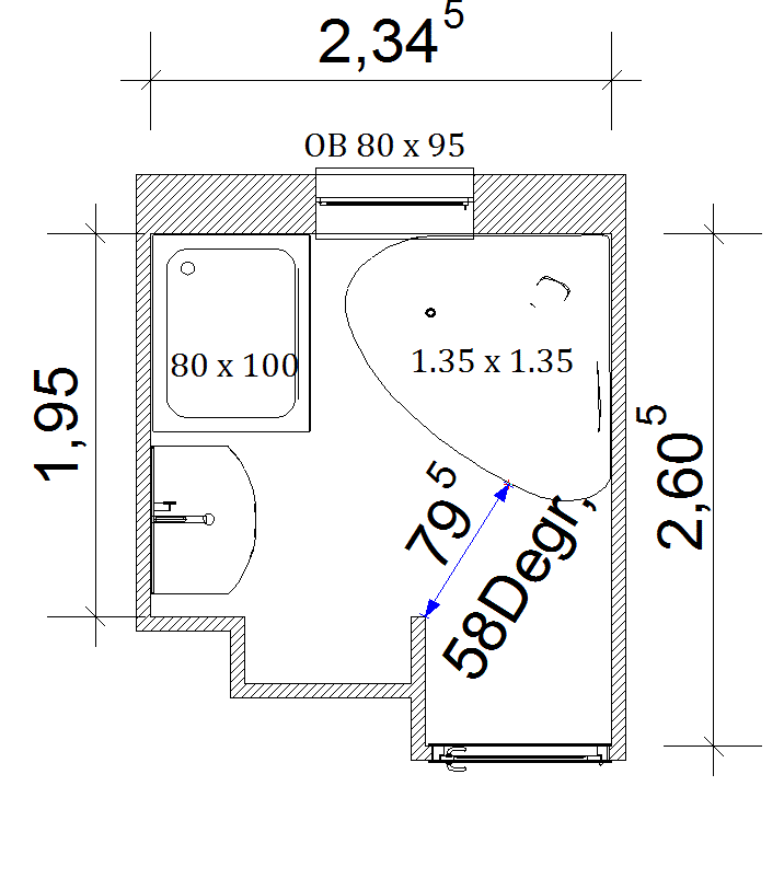

@ IguaneK et **utilisateur banni** : Merci pour vos avis qui nous conforte dans nos choix... et merci de nous avoir encore une fois aiguillé au départ....
@anthony29740 : Merci pour l'info, effectivement il est plus prudent d'enlever la machine à laver à proximité du point d'eau... du coup j'en ai profité pour décaler la fenêtre de la SDB. Cela nous permets de laisser la possibilité de pouvoir remplacer la baignoire par une douche dans les années futures.
Pour l'accessibilité de la fenêtre, je fais 1m90 et ma compagne 1m75, donc pour elle se sera un peu plus compliqué....
Nous avions aussi vu le fait de déplacer la douche à 90°, mais du coup au détriment du placard mural... donc nous avons préféré garder la disposition tel quel.
Ci-dessous le plan quasi définitif... Si vous avez encore des remarques....n'hésitez pas.

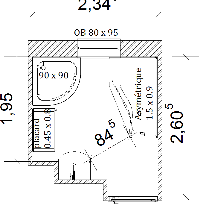

Quelle est la longueur de la cloison commune entre SdB et salle d'eau ?
Dept : Lot
Membre utile Env. 200 message Loire
Elle fait 1.95m
Dept : Loire
Membre super utile Env. 3000 message Lot
2 idées pour la salle de bain, ce qui évite plus tard de faire des travaux de suppression de baignoire au profit d'une douche
Variante 2
Dept : Lot
Merci IguaneK pour vos propositions mais nous allons rester en l'état.
Les travaux d'un possible remplacement de la baignoire par une douche seront réalisés bien plus tard...ou peut être pas. Décaler la fenêtre comme nous l'avons fait nous laissera la possibilité de faire cette modification plus facilement.

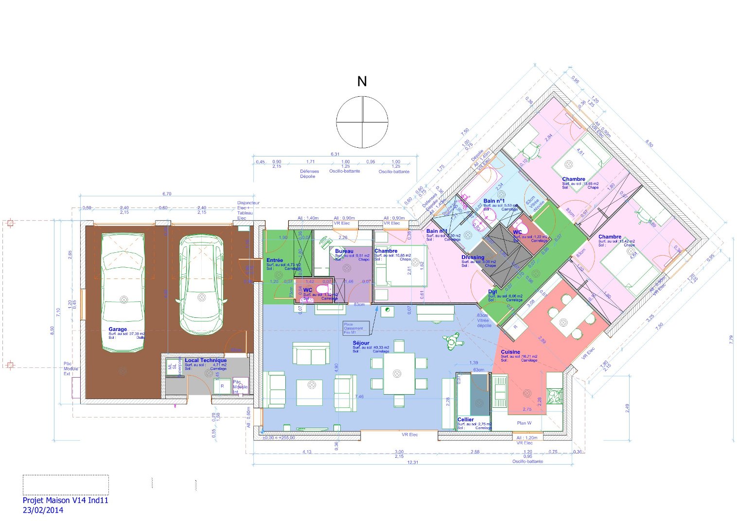

Nouvelle évolution du plan, la partie entrée a été ré agencée.
Nous avons préféré tirer un trait sur la fenêtre dans les WC de l'entrée et perdre un peu en surface de bureau pour gagner en linéaire de rangement (1.8m de placard au lieu de 1.2m). La problématique du WC donnant directement sur le salon est présente...mais avec le deuxième WC dans la partie nuit il y a la possibilité d'avoir, pour les invités et dans certain cas, la tranquillité. .
Cette modification impliquera un permis modificatif.
Le plan :

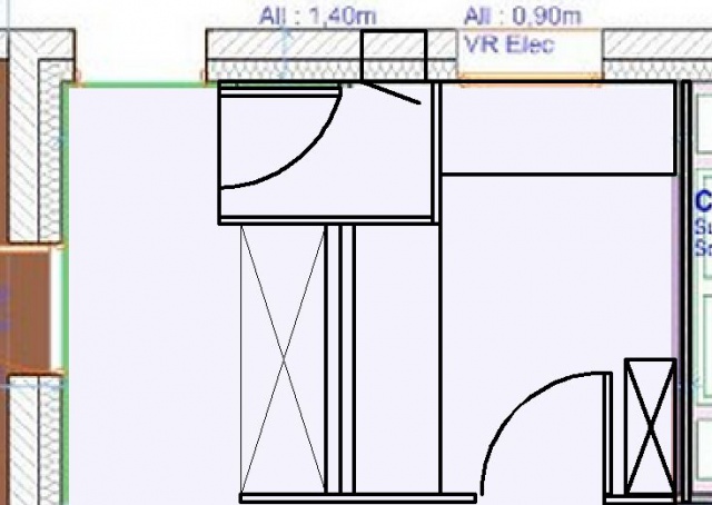

Pas de fenetres dans les WC alors que c'est possible Crying

@fafa600 : Vous pensez qu'il vaut mieux privilégier la fenêtre des WC et diminuer le placard mural ? ou alors on peut garder les deux si vous avez une proposition que je n'ai pas trouvée...

paringil a écrit:Vous pensez qu'il vaut mieux privilégier la fenêtre des WC et diminuer le placard mural ? ou alors on peut garder les deux si vous avez une proposition que je n'ai pas trouvée..
Dept : Doubs
Membre super utile Env. 9000 message Lyon (69)
Les portes des WC doivent ouvrir vers l'exterieur
Oui privilegier la fenetre des toilettes, vous ne le regreterez pas

@Vince40800 : Nous aurons des regrets comme je pense toute personne qui fait construire...
J'ai vu que vous aviez poster pour votre construction, sans doute avez vous regretté certain choix qui vous semblait sur le papier être les choix les plus pertinents ?
Après ses regrets sont aujourd'hui le fruit d'une priorisation, le budget n'étant pas extensible, il nous faut faire des choix, au détriment de...
Nous regretterons sans doute de ne pas avoir de fenêtre dans les wc... comme nous pourrions regretter de ne pas avoir 1,8m de linéaire de placard.
@Ives : Merci pour votre proposition, mais le bureau étant déjà petit, il devient très difficile à meubler avec cette configuration... de plus, comme l'a rappelé fafa600, la porte doit s'ouvrir vers l'extérieur, donc risque de collision avec la porte d'entrée.
@fafa600 : Merci mais votre réponse ne nous a pas convaincu.
