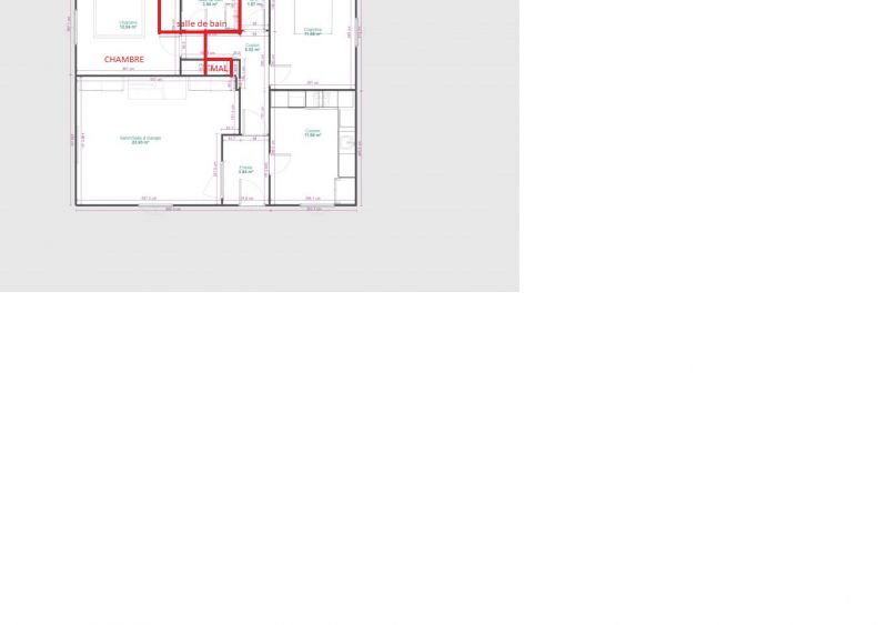

Réagencement maison rectangulaire aide choix d'implantation dans SDB rikiki

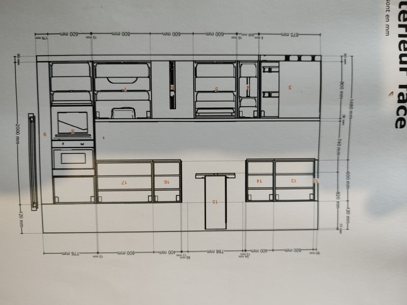

Je posterai les plan de la cuisine à midi ça sera plus parlant

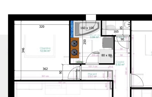

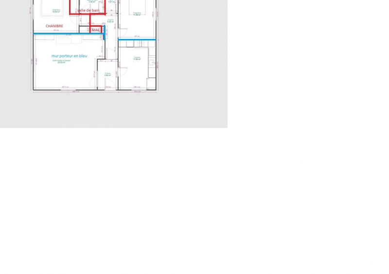

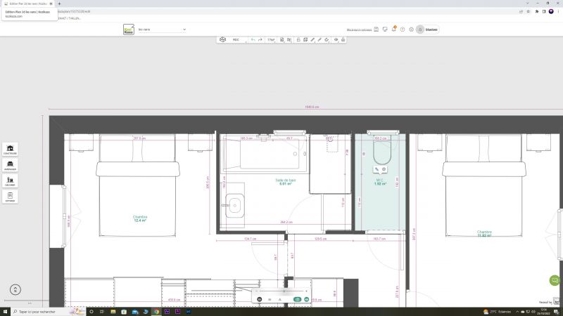

Bon, hé bin en attendant, voilà déjà pour la SdB, avec la machine à laver dedans
Dept : Paris
Une variante: les équipements les plus bruyants ne sont plus contre une cloison de chambre, et du couloir, on n'a plus la vue sur la cuvette des WC si la porte est ouverte ( seulement les pieds avec le pantalon baissé dessus)
Dept : Paris

Ton plan est top pour les WC , j'avais abandonné pour les cachets 😅 pas besoin de machine a laver le placard du couloir face à la sdb deviens l buanderie.
Panoptès a écrit:Une variante: les équipements les plus bruyants ne sont plus contre une cloison de chambre, et du couloir, on n'a plus la vue sur la cuvette des WC si la porte est ouverte ( seulement les pieds avec le pantalon baissé dessus)

L'îlot est en retrait dans la cuisine  de mémoire 30cm, il ne déborde pas attender les plans je ne l'ai ai pas sur moi comme stipulé je l'ai poste a midi.
Après concrètement je n'ai pas l'utilité d'un placard d'entrée c'est peux être un plus dans les normes, mais pour ma part j'ai simplement besoin d'un porte manteau et un meuble a chaussures. Ma belle mère n'as pas d'entrer et j'adore son implantation.
Après c'est une question de goût qui est propre a chacun, mais il vaut mieux que je face les plans selon mon mode de vie que un simple plan type, parce que selon les normes de conception actuelle il faut un placard dans l'entrée.
Après pour avoir passé des jours et des nuits entières à réfléchir et a tourné en rond j'ai fait appel à vous car je n'ai tout simplement pas les compétences pour ces idées.
Concernant la luminosité, une fois les cloisons tombé ça change la donne!
Je prévois toujours une fenêtre sud ouest mais ont as gagné plus de 30% par rapport au cloisonnement "sous condition nuageuses"
J'optimiserai si nécessaire par une porte d'entrée semi Vitré.
Non, j'ai essayé, placard buanderie dans le couloir, ça ne tient pas: il faut au moins 70 cm de profondeur pour le placard, plus la circulation, il ne reste pas assez dans la SdB, c'est trop étriqué, il vaut mieux maximiser l'espace dans la SdB, on n'aura pas l'impression d'être dans une boîte d'allumettes

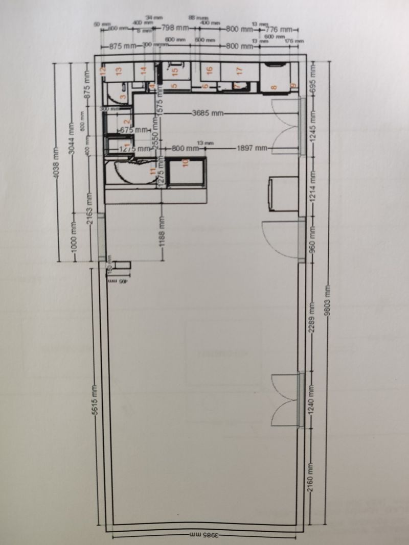

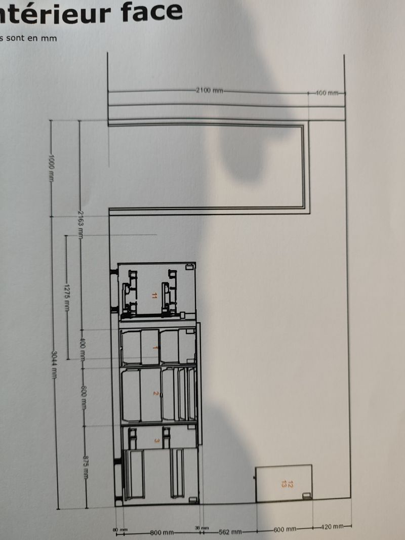

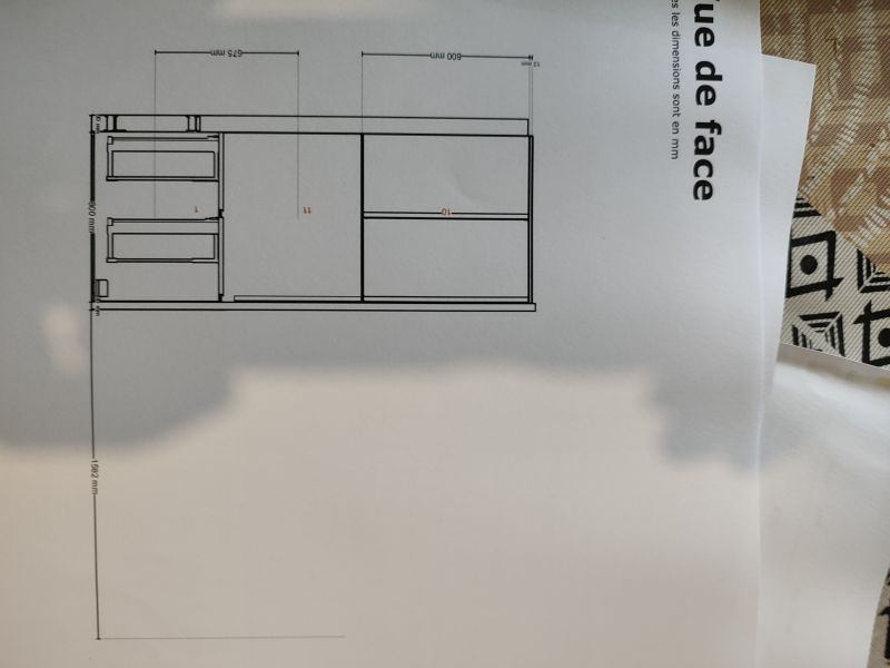

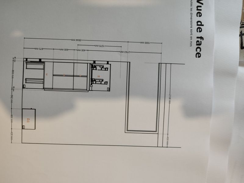

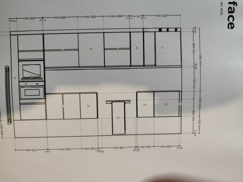

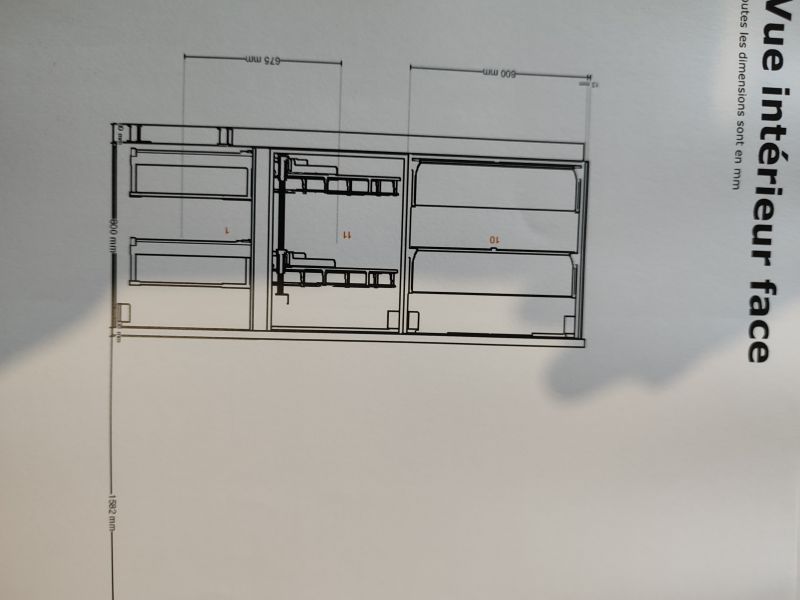

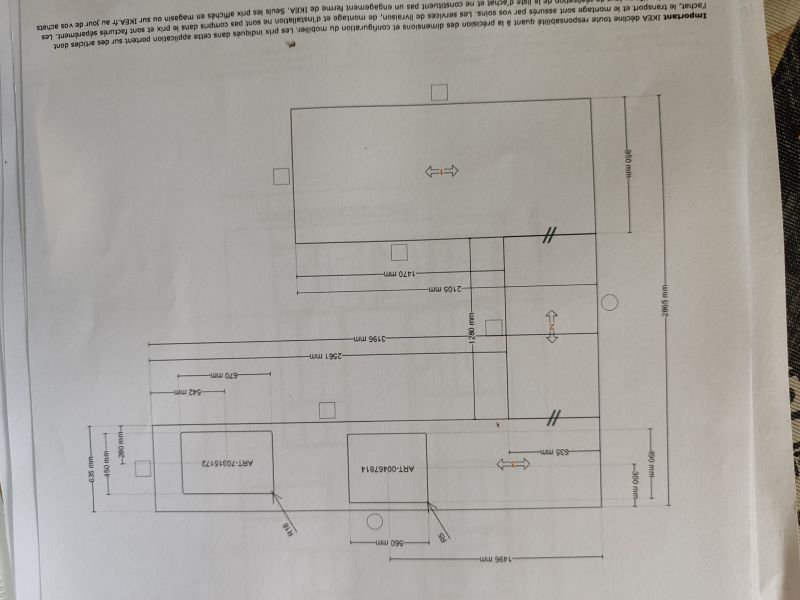

Voici les plans:
Il y as cependant quatre choses qui vont être modifié l'évier sera plus a gauche, la plaque ira dans l'axe du L  ont auras un linéaire de meuble haut comme cet implantation et un débordement de plan de travail également en largeur comme ceci:
Pour infos décloisonner ma pièce cuisine fait 4*3.05

Panoptès a écrit:Non, j'ai essayé, placard buanderie dans le couloir, ça ne tient pas: il faut au moins 70 cm de profondeur pour le placard, plus la circulation, il ne reste pas assez dans la SdB, c'est trop étriqué, il vaut mieux maximiser l'espace dans la SdB, on n'aura pas l'impression d'être dans une boîte d'allumettes
J'ai pris les mesures de ma machine a laver et elle rentre dans le placard actuel j'ai 7cm de marge.
Et la prochaine rentrera ?
Il fait combien de profondeur le couloir actuel ?
C'est vrai que chez Siemens notamment il y a des séries peu profondes en 60 cm de large.
Sinon il faut bien penser aux tuyaux qu'il n'y a pas actuellement dans le placard et qui encombreront celui-ci pour le transformer en placard buanderie.

c'est une grosse candy chargement hublot une 8 ou 9kg je crois 55 en profondeur.
il fais un peu plus de 90cm.
Blueices a écrit:J'ai pris les mesures de ma machine a laver et elle rentre dans le placard actuel j'ai 7cm de marge.
Une machine à laver , en profondeur, il faut tout compter:
la tuyauterie à l'arrière, et les boutons qui dépassent éventuellement à l'avant, plus une marge de 5 cm pour la fermeture de la porte coulissante.
ça fait combien, tout ça compris?
Je ramasse les copies dans 1 heure
et si on compte tout ça plus le couloir, c'est toute cette profondeur  qui se déduit de toute la profondeur entière de la SdB
Alors qu'avec la machine dans la SdB, devant la machine, c'était de la circulation devant de toute façon, mais c'est toute l'autre cloison qui bénéficie de l'augmentation de profondeur

le placard fait 62, je fais des étagère a droite de la machine a laver  la 1er partiras plus haut je reserve le bas pour tout ce qui est arrivé évacuation.
55 cm avec les tuyaux derrière ?UnsureUnsure

je ne modifie pas le mur des 192cm de la salle de bain je décale la salle de bain dans la chambre, et l'entrée de la chambre dans le couloir.

Je viens de regarder sur confo pour un lave linge Candy 9 kg. Il est annoncé profondeur 52 centimètres.
C'est cool.
Je garde en mémoire car pour placer sous un plan de travail en prolongement d'un lavabo c'est impeccable. Et moins cher que Siemens. Et puis Candy je connais en lave linge. C'est ce que j'ai depuis que je suis sorti du nid parental et j'en ai toujours été satisfait niveau rapport qualité/prix.

Panoptès a écrit:55 cm avec les tuyaux derrière ?UnsureUnsure
sans tuyauterie juste la machine c'est pour cela que le siphon sera sur la droite.

franchement pas déçu ont as a une autres type antiquité qui iras en bas de la maison je précise :p qui fais tourné les couverture tapis et tout le matériel d'équitation, franchement j'approuve .
par contre hs mais niveaux four, plaque induction et lave vaisselle il faut avoir fait ingénieur aujourd'hui pour comprendre :p
alors comme ça les tuyaux d'alimentation et de vidange sont branchés sur le côté de la machine ?
Ah bon.

Concernant la cuisine, bien que l'ilot soit a l'intérieur de la cuisine pensez vous que le débordement sera suffisant pour ne pas être assis a l'entrée du couloir. la cuisine est pas chère ,mais elle ne m'as pas fait les modification de dernière minutes :/ 1h chez ikea ce n'est pas 1h05 :/
Ah bon.
tu peux les décalé ce ne sont que des flexible, en plomberie ont avais souvent le cas une machine a coté d'un lavabo et ont fessait les branchement sous évier, c'est plus facile pour l'accecibilité, pas besoin de tiré la machine pour coupé l'eau......
a l'heure actuelle j'ai une Candy a coté de l'évier avec un branchement sous évier.
Je sors ma calculette
346 cm de profondeur, c'est celle de la chambre
Je rentre tout au chausse pieds, et  le jour où la machine sera HS, bonjour pour en retrouver une qui entre aussi dans le cagibi, mais bon, allons y
placard machine, 60 hors tout en comptant les portes coulissantes
couloir, 82 cm, c'est pas large, mais bon....cloison SdB 7 cm
total: 149 cm
346 - 149 = 197 cm de profondeur maxi pour la SdB
Et comme c'est toi le plaquiste, tu vas placer toutes les cloisons au mm près.
OK.
Dept : Paris
Env. 100 message Gard
total: 149 cm
OK.
Ont ne ce comprend pas voici mon idée le plan est fait a la vas vite juste pour comprendre .
MAL c'est le placard machine a laver, je ne suis pas plaquiste mais je ferais le placo, par contre je ferais faire les joint! je te l'accorde tout rentre juste! par contre je double le placo, et l'isole en laine de roche pour atténué le bruit côté chambre.
Le placard est déjà présent je n'ai qu'à le réduire, en largeur, je ne touche pas la sdb côté buanderie j'ai 192 hors placo rajoute 7.4 de placo 198.4 62 de buanderie 240.4 plus le placo 247.8 la chambre fait 349 j'ai casiment 1 mettre de couloir!
C'est juste de l'encastrement la machine a laver sera face. La sdb et j'ai mon étagère pour tout ce qui est lessive .... A côté.
BiggrinBiggrin
Y'avait pas besoin de plan, j'ai bien compris l'idée, c'est même ce que je viens de décrire et de calculer.
Bon,Blueices, j'ai compris aussi que tu es du genre têtu, et que tu n'as pas besoin de conseils, tu es assez grand pour te tromper tout seul.
Bons travaux.
Dept : Paris
Panoptès a écrit:BiggrinBiggrin
Bons travaux.
EDIT: je ne suis pas plus têtu que toi :p  sachant que le mur du placard qui est en moellon fait un T entre les WC et le salon . Je ne peux donc pas agrandir sur cette partie!
donc pas de possibilité d'extension de sdb du coté placard!
maintenant je n'arrive pas a comprendre ton point de vue, en quoi est ce gênant d'avoir un lave linge encastré dans le placard, tu m'aurais parlé des nuisances sonores j'acquiescerai, mais sachant que le placard est déjà présent, qu'il faut juste que je le raccourcisse, que comme dit plus haut je ne peux rien en faire au vue du T en moellons, j'arrive pas a comprendre ton point de vue.
Tu as  quand même 1 mètre pour sortir le lave linge, et ce ne sont pas des appareil qui tombe en panne tous les jours, et ci c'est le cas et que c'est light en dimension tu reprend une équivalence.
il serais bien plus embêtant a mes yeux dans une salle de bain de 5m2 qui elle a un usage multiple journalier.
Blueices a écrit:J'arrive pas à voir en quoi c'est problématique.
Je te l'ai expliqué
ça n'est pas que le LL soit dans le placard, qui est problématique, c'est que cette disposition oblige à avoir une SdB riquiqui
Et ça aussi, je l'ai expliqué.
Dept : Paris
Je te l'ai expliqué
j'ai édité le message, tu as oublié le mur porteur, je comprend mieux "j'ai un mur porteur qui part de l'angle du placard et qui vas jusqu'au salon il sort de 50cm dans le salon "ce que je pensais être une gaine technique. je comprend mieux le quiproquo c'est pas que je ne veux pas c'est que je ne peux pas
Haaaaaa ! La structure se révèle enfin.
Le concepteur avait l'esprit un peu tordu et très conservatif.

Blueices a écrit:Nb concernant l'implantation de la maison pour les intéresser.
j'ai repris l'implantation initiale j'ai juste décalé la sdb de 50cm dans la chambre, une buanderie ce trouveras en face de la sdb en placard , j'ai récupérer les mètres carré de couloir inexploité pour agrandir également la chambre.
Concernant les changements, pourquoi ai-je choisis cette organisations.
-pour des raison de délais et de budget.
-mais principalement parce que j'ai une fenêtre coté cuisine qui donne directement sur une terrasse sud est, idéale pour les après midi dans le sud.
terrasse que je compte agrandir, plus tard, qui fera également office de couverture de car port, travaux a venir par la suite avec une demande d'ouverture fenêtre dans le salon coté sud ouest.
je l'avais déssiné ici, mais il est vrai que je pensé l'avoir précisé :/ désolé

Panoptès a écrit:
Je ne peux pas cassé l'angle droit du placard existant dans le sens de ta photo c'est un mur porteur. Dans ce cas je n'ai plus que 30cm de couloir je suis fin mais c'est limite :p la salle de bain n'est pas extensible vers le placard existant :/
UnsureRolleyesRolleyes
Et il porte quoi, exactement, ce petit bout de mur porteur ?
Dept : Paris
Panoptès a écrit:UnsureRolleyesRolleyes
les ourdis et la dalle.
