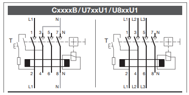

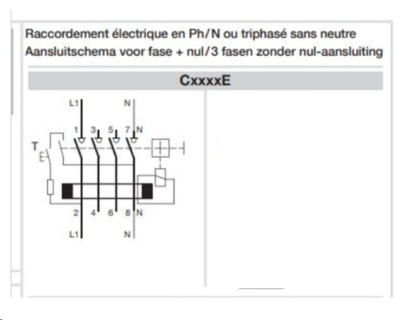

hexamatic a écrit:Le neutre sur la borne "phase 2", c'est simplement pour faire fonctionner le test (c'est une idée de Fredd76 ), mais pas obligatoire.
On ne raccorde pas un neutre sur un pole de phase.
Et pourtant Hager le fait en utilisation mono :
Ca c'est juste pour que le bouton test fonctionne.
Et de toute façon je pense que le tore du différentiel s'en fiche un peu de ce qui le traverse. Lui, il se contente de contrôler la somme vectorielle des courants qui le traverse.

hexamatic a écrit:
Bien vu.
Très surprenant de la part de ce fabricant !
Perso, je trouve que ça fait très désordre de voir 1 Neutre au milieu des pôles de phases !
Mieux vaut investir dans un diff en mono...
J'ai vu que sur leurs diff en tri+N actuels, le test est maintenant sur Ph1 et N ; au moins ils ont rattrapé leur "écart de conduite" !

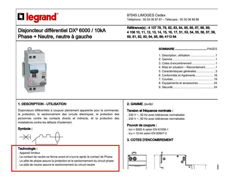

Voici ce que préconise Hager au jour d'aujourd'hui :
Le raccordement du test est beaucoup plus rationnel !
Ils ont donc fait évoluer leur gamme de produit.
... Sacré tonnerre !
Env. 3000 message Loire
Ben... c'est dommage pour vous.
Posez vous la question :
supposez que le pole neutre s'ouvre en premier , imaginez les surtensions transitoires qui vont apparaitre sur les utilisations en mono situées en aval.
Cela fait partie de la qualité de constitution d'un appareil....
C'est pour cela qu'en utilisation tri il est très important de respecter la place du neutre , même si cela parait anodin

Très Cher JCdu26
Vous avez oublié le début de la discussion.
Le matériel présenté est destiné à la Belgique , où très fréquemment le neutre n'existe pas , c'est pour cela que sur le matériel destiné à ce pays le test se trouve très fréquemment entre deux phases......

Je montre un Disjoncteur différentiel ; pas un interrupteur différentiel.
poiluu a écrit:Très Cher JCdu26
effectivement mais sur ce forum français, nos échanges doivent être lu par beaucoup plus de Français que de Belge.
Donc pas la peine de les induire en erreur...

C'est valable pour toutes les marques, que ce soit un interrupteur tri ou bien un disjoncteur tri. Imaginez les dégats transitoires sur une coupure de neutre même fugitive.
J'ai appris cela dans les années 66 ou 67 , ce n'est donc pas une invention de cette nuit
Dept : Loire
J'imagine pas un petit appareillage d'une centaine d'euros truffé d'électronique pour la détection et la commande des pôles séparés...
Le réglage de la course ou la conception du contact du Neutre doit donc être mécaniquement différent que celui des phases. Ce qui fait que sur détection d'1 courant de fuite, il y a qu'une seule action de déclenchement, mais ce réglage permet que le pole du Neutre s'ouvre après ceux des phases.
