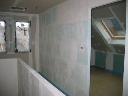

Cloison en plaque de plâtre (BA13, Placo, ...)
Les cloisons en plaque de plâtre : les cloisons sont composées de panneaux de plâtre recouverts de carton et s’assemblent sur une ossature composée de rails.  Les plaques hydrofugées, généralement vertes, conviennent bien aux pièces humide (cuisine, salle de bain). La largeur des cloisons est généralement de 72mm, et le vide présent entre les 2 plaques de BA13 est comblé par un isolant (Laine de verre, laine de roche). Ces cloisons présentent un avantage d'isolation thermique et acoustique non négligeable, notemment pour les chambres à coucher..
Les cloisons "alvéolaire" sont, elles, fabriquées à base de deux plaques de plâtre,  recouvertes par un maillage de carton. Elles s’adaptent sur une ossature bois ou un rail métallique et se déclinent en deux dimensions : 2.50x1.20m ou 2.5 x0.6 m. Ces cloisons sont peu onéreuses.
Il existe également des plaques de plâtre renforcées avec des fibres de cellulose. Plus chères, elles sont aussi plus solides. Dotées de propriété hydrorégulatrice, elles résistent mieux au feu et sont résistantes à l’humidité.
Nota : les termes "placo", "placostil" ou "placoplatre" sont des marques ou produits qui appartiennent au groupe Saint-Gobain.

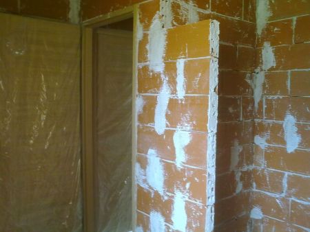

Cloison en brique
Certains utilisent encore la brique pour créer leurs cloisons. Si, les temps de montage et la qualité d'isolation phonique de cette dernière ne semble pas excellente, sa solidité et son inertie sont bien meilleure qu'une cloison en plaque de platre.
Par Sojiro - voir le récit

J'ai du mal à comprendre qu'en 2016 certains constructeurs proposent encore des cloisons alvéolaires qui isolent le bruit aussi bien qu'un rideau de douche (comme on le dit souvent ici).
Et certains clients s'en contentent "on a ça dans notre appartement et ça ne nous dérange pas".
Le pire (vu un paquet de fois sur le forum) : des WC au milieu du salon avec des cloisons alvéolaires...

Pour nous rail de 7cm incluant la laine de roche pour le confort acoustique, on ferme le tout avec double plaque de BA13 de part et d'autre. Épaisseur totale de 12,2cm

Pour nous placostil avec laine de roche et double peau entre séjour et coin nuitRolleyes

Pour nous, c'est cloison constituée de 2 rails de 45 espacés de 45mm. Double montants dos à dos, double couche de laine de verre, double plaque de BA13 de chaque coté, avec joints réalisés sur toutes les peaux, et joints croisés. Total épaisseur cloison 195mm...
Beaucoup s'en contre fiche, 1 cloison sépare 2 pièces, point barre. D'ailleurs la construction actuelle est comme cela. Chez moi, certaines cloisons non importantes ne montent que jusqu'au fond plafond (rarement), les autres montent jusqu'à la dalle, sinon, le bruit passe par le faux plafond. N'oubliez pas non plus d'isoler votre faux plafond au dessus de vos WC, cela évitera que les autres n'entendent vos bruits.
Autres conseils, ne commencez jamais votre placo le long des ouvertures, portes ou fenêtres, bien au contraire, cela vous évitera d'avoir des fissures dans chaque angle...
Enfin, si vous mettez du placo vert, c'est parce qu'il est hydrofuge, alors n'oubliez pas de traiter vos joints aussi avec de l'enduit hydrofuge, sinon, vous n'êtes pas logique...

Photographe Env. 80 message Mih Ouensa, El Oued, Algérie
Quelles sont les dimensions des briques sur la dernière photo ?
C'est du plâtre qui est utilisé pour les coller ?

Photographe Env. 50 message Boutervilliers (91)
Dans ma precedente renovation
On avait mis parpaings de 15'et enduit platre de 2 cm
Et pas un bruit celàau rdc et au premier etage briquet alveolées de 4 cms et enduit platre de 2 cm de chaque
coté et pas de soucis non plus
De : Boutervilliers (91)
