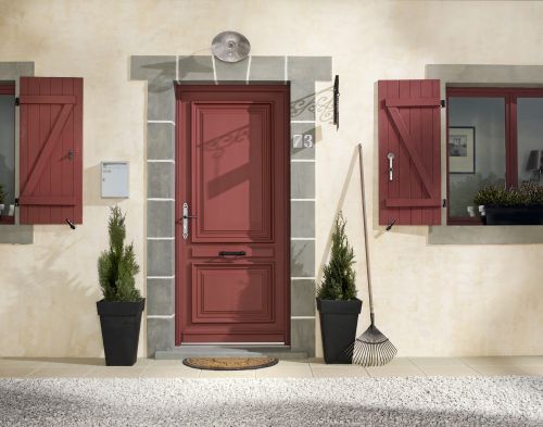

Porte bois
Source Leroy merlin
Différents bois peuvent composer une porte d'entrée :
  • Le Tauari, bois exotique du Brésil, de couleur blanc crème ou blanc jaune.
  • Le Movingui, bois d'Afrique, d'un jaune assez soutenu.
  • Le Pau Amarello, assez ressemblant au Movingui et venant du Brésil.
  • Le Chêne de France, matériau noble par excellence qui permet de belles moulures.
  • Le Moabi, d'un brun rosé à brun rouge
  • Le pin, beige clair. Moins résistant mais aussi à un tarif beaucoup plus intéressant.
Tous ces bois sont de bonne densité, très résistants et traités IFH (Insecticide, Fongicide, Hydrofuge).
De part son grand choix d'essence et sa facilité de travail (dessin), la porte en bois est appréciée pour son côté esthétique.
Attention, même s'il est traité, le bois nécessite un entretien régulier. C'est à dire appliquer de la lasure de temps en temps en fonction de son exposition aux intempéries.
Pour info : Les portes d'entrées en bois sont généralement vendues prélasurées, équipées d'un joint périphérique sur ouvrant et d'un seuil aluminium. Il est aussi possible de les faire réaliser sur mesure.
Isolation : bonne au niveau phonique et thermique.
Prix moyen : de 150 à plus de 5000 €
