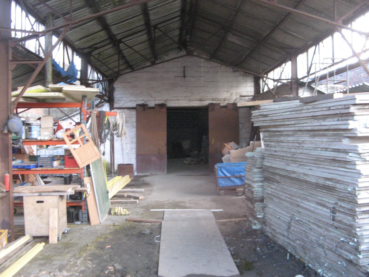

Tu as des photos de ton terrain?
en fait ce sont que 800m2 d' entrepots mais j' en découvrirai 160m2 env devant la façade du loft jusqu’aux portes coulissantes métalliques
Je ferai des photos plus explicites

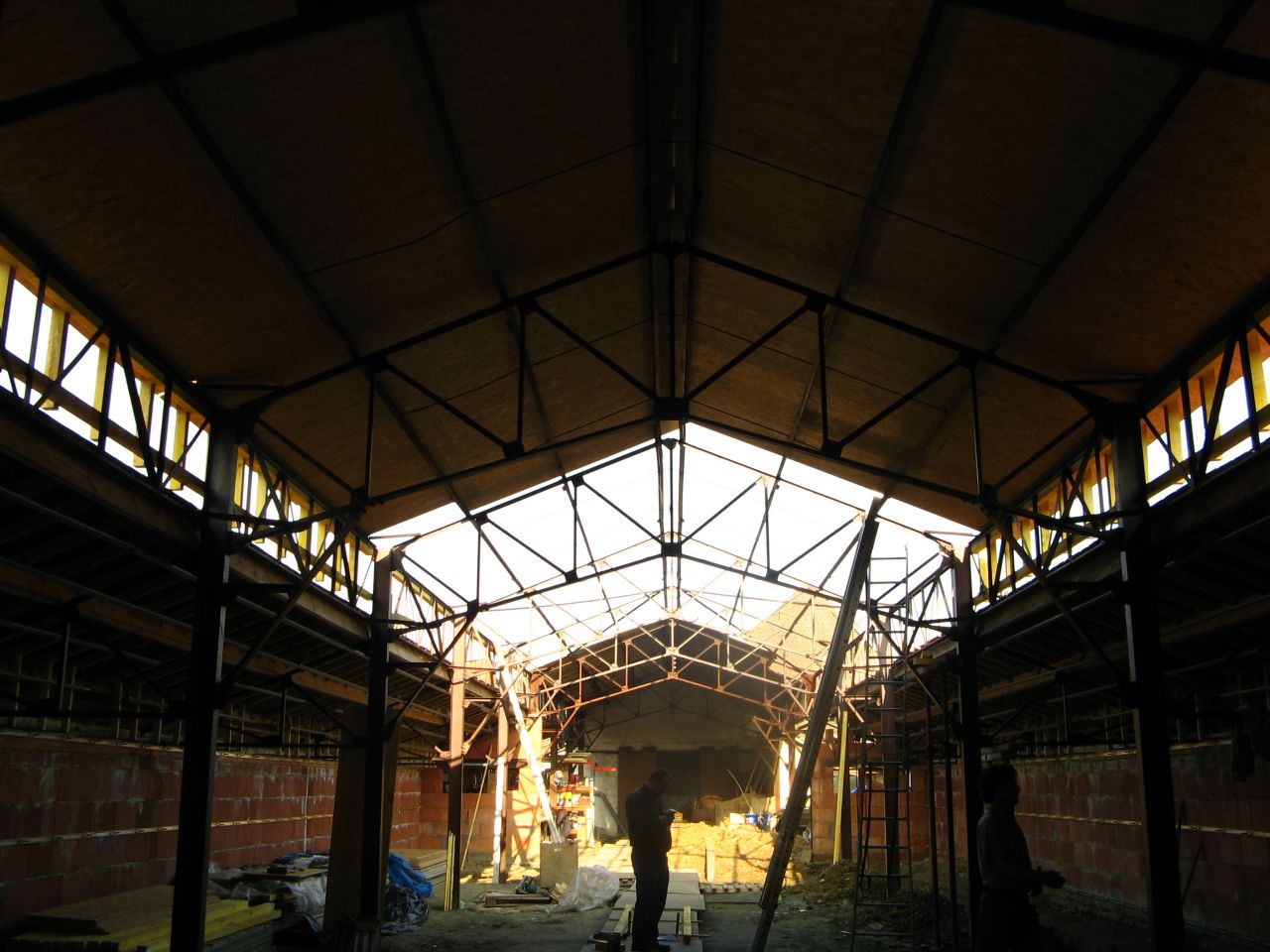

Non non Boudoue , j' achèterai les montants chez?? pour y glisser les verres .
je suis occupé de réfléchir à l' étanchéité qui n' est pas une mince affaire (j'ai jamais fait de verrière de ma vie)
et celle-ci sera en plein centre de la maison et de chaque versant du toit haut,enfin j' aimerai bien , faut pas que je me loupe!
Pour l' instant je vais préparer toutes les découpes OSB, chevrons,isolation pour les 150m2 de toit partie jour,prévoir également
de faire les châssis fixes pour les latéraux 2X 15m/0.60 env

Membre utile Env. 7000 message Drome
Hello.
Ce serait,si je comprends bien, une verrière intérieure/ extérieur ?
Sur le forum j'ai vu passer 2 sujets je crois, où des gens avaient réalisé une verrière, mais qui n'était qu'à l'intérieur.
Donc pas de soucis d'étanchéité ...
là : https://www.forumconstruire.com/construire/topic-225811.php
ou là : https://www.forumconstruire.com/construire/topic-193945.php
en cherchant tu en trouverais peut-être d'autres.
Bon courage pour les 800 prochaines années ... et plus modestement pour aujourd'hui. Smile

Membre utile Env. 5000 message Puy De Dome
Bonjour JPJV,
Cette structure me rappelle étrangement la tienne:
image extraite du site:
http://www.verrieresdunord.fr/options-techniques-verrieres.html
C'est vrai qu'il faut apporter un soin particulier à la réalisation des joints, je sais pas quel type de verre il faut utiliser , perso au départ j'avais utilisé de la glace de 4 mm, j'avais de la casse avec la grêle, La personne qui a racheté a mis du polycarbonate, c'est à moindre coût plus résistant et beaucoup plus isolant... mais hélas beaucoup moins transparent
L'avantage du polycarbonate est qu'on trouve des profils étanches bien adaptés:
http://www.vink.fr/profiles-de-jonctions-de-plaques-de-toitu[...]panneau-de-toiture.html
D'ailleurs sur ce site je crois que tu peux également trouver des profil pour vitrage ... à fouiller
Bonne journée! Profites en il fait beau, on annonce 24° aujourd’hui chez moi

jveujpeu Picto info Auteur du sujet
Membre utile Env. 2000 message Leers
Bonjour, pas de problème vous êtes toujours les bienvenues!!
Merci PICT pour le lien j' ai envoyé un mail .
C' est exactement les profilées que je cherche, j' ai déjà les verres triple argon ep 30mm de 3117mmX 520mm
J' en mettrai bien 6 coté sud pour avoir 10m2 env mais tout rendre parfaitement étanche me fait un peu peur Crying
Ce serra en plein centre de la maison.

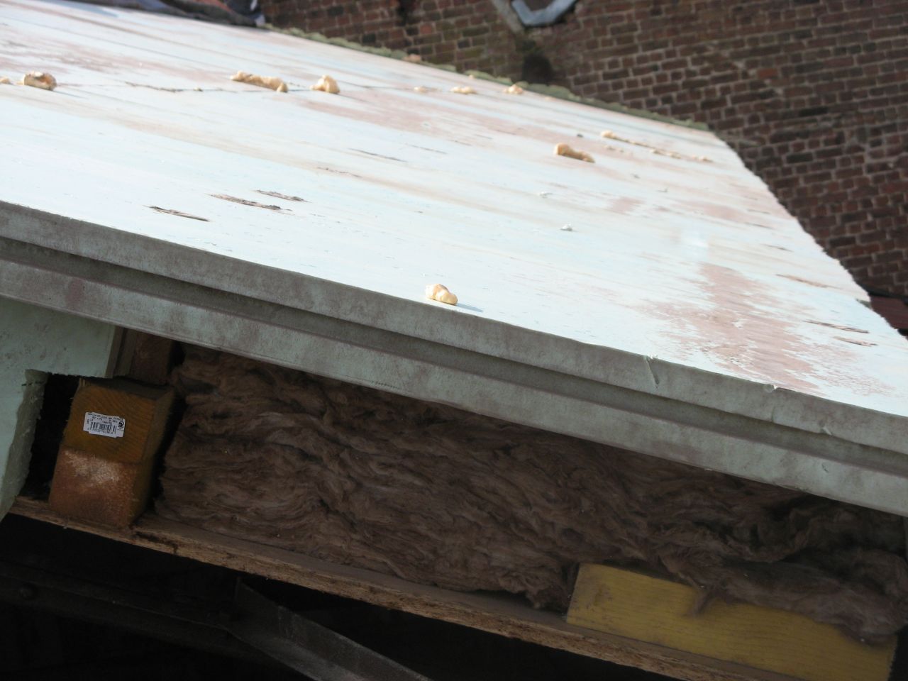

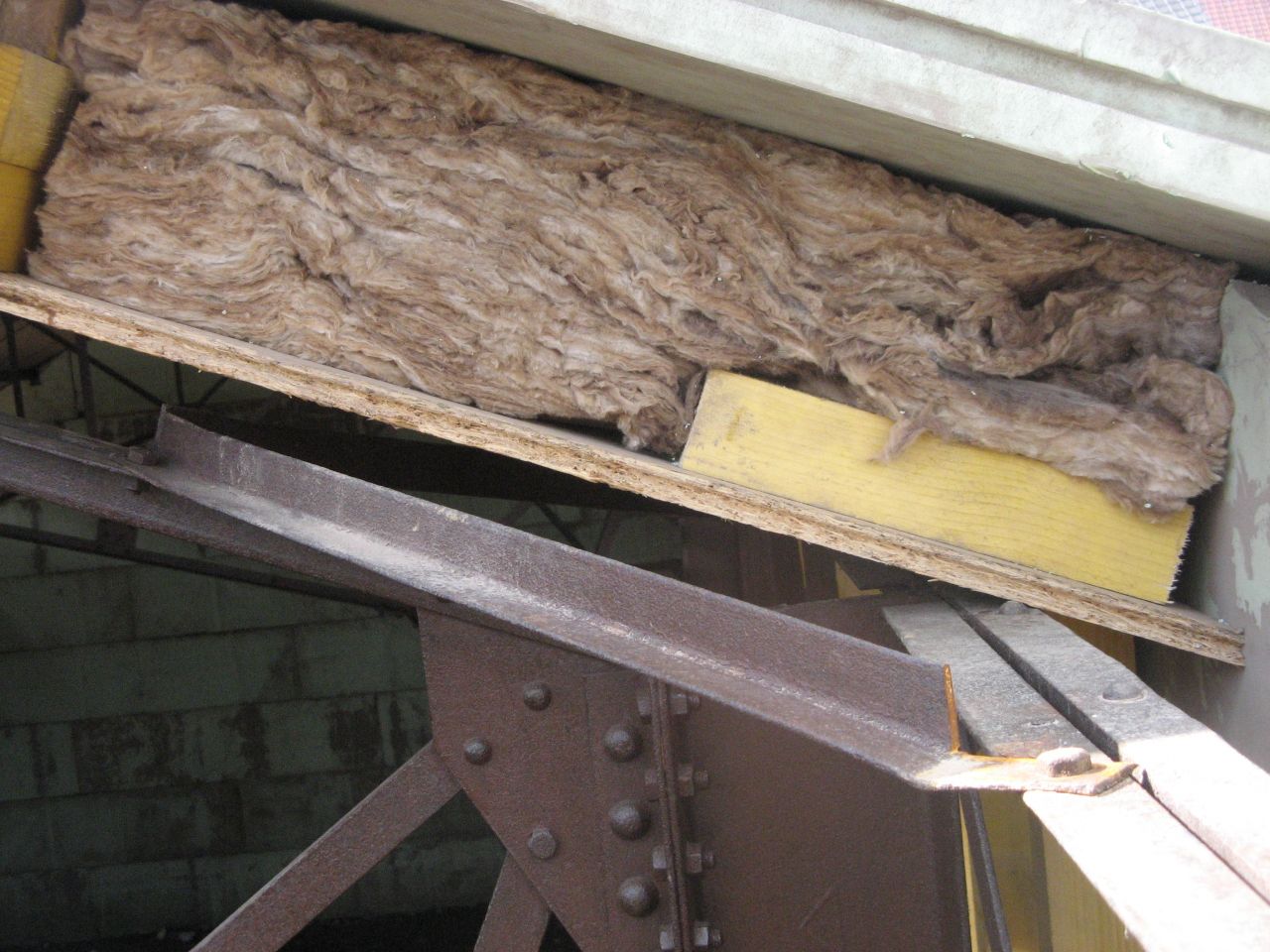

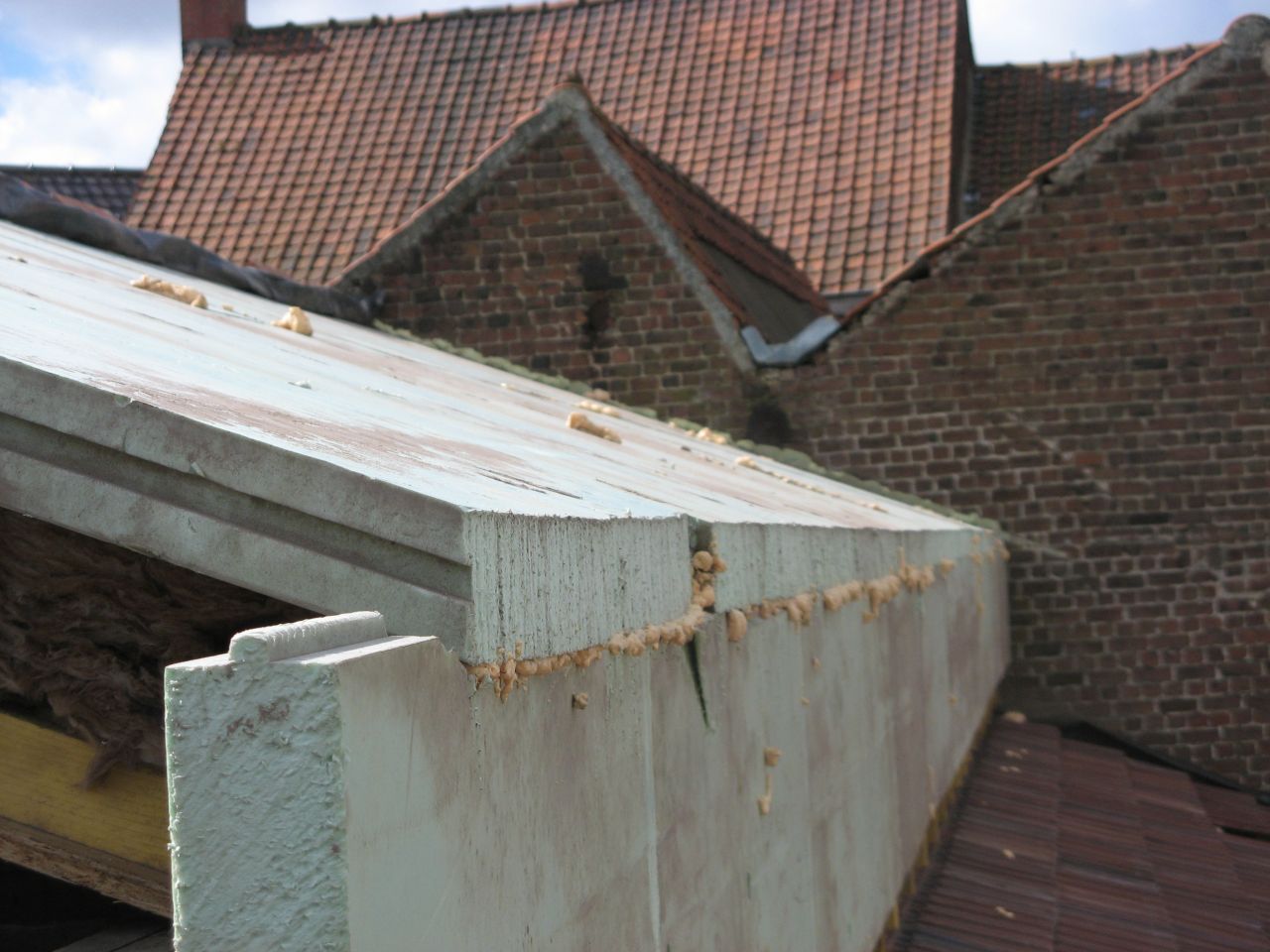

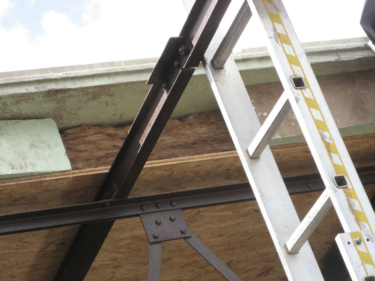

Bonjour amis du forum!
Quelques photos du tupperware geant:
[/URL[URL=https://www.forumconstruire.com/photos/viewer-pid_963697.php]
Mon bon voisin marbrier spécialiste en pierre bleu me prête de l' Electricité .
J' ai tomber ma toute nouvelle visseuse 18v de 5m de haut,elle a pas supporté, elle a perdue la tête immediatement
Heureusement une rencontre avec sa sœur jumelle jamais sortie de son écrin, me redonne gout à la vie puis surtout 180e moins cher
Aujourd'hui livraison de 230m2 de bac acier gris clair,tôles de 0.6 que j' ai su négocier à 5.5 htva /m2
J'attends le devis des profilés pour la verrière,( ça vas faire mal je crois??)Si quelqu'un à un bon plan??
Bien voila me manque une paire de trucs et d' après la météo !!8 jours de beau temps

vm Picto info
Beau travail!
Chapeau!!!
Salut Maître JPJV,
Félicitations, beau travail, isolation parfaitement réalisée, tu m'épates!
Attention avec le bac-acier, mets des gants Wink les doigts, faut les garder, ils sont très utiles! W00t Ils permettent de saisir les choses ... mais aussi de les toucher, seul contact possible avec cette matière sans âme .

Merci,Merci,Merci pour vos messages Blush
J 'ai reçu mes tôles, elles sont beeellllles un revêtement gris imitation cuir.

Mon chantier n' a pas beaucoup progressé ,mon fiston a lâché un peu l' histoire...
l' osb du toit est en place ainsi que l' isolation .J' ai du refaire ( avec un véritable hpv) la sous toiture .
Seul avec le vent c' était pas gagner enfin maintenant c'est bon,il me tarde de mettre le bac acier!
(des que j' ai six bras supplémentaires)
La moitié du zinc pour les ètanchèitèes est plié , je vais commander les fenêtres bandeaux et les montants pour la verrière intérieure .
En dégageant le pied des piliers, je me suis aperçu que 3 d'entres eux étaient fortement corrodés donc coffrage ou j' ai coulé 1/3 m3
de béton chacun comme nouvelle chaussure
Je mettrai des photos bientôt!!
