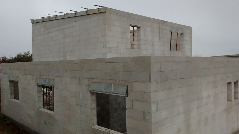

L'élévation de la maison est terminée.

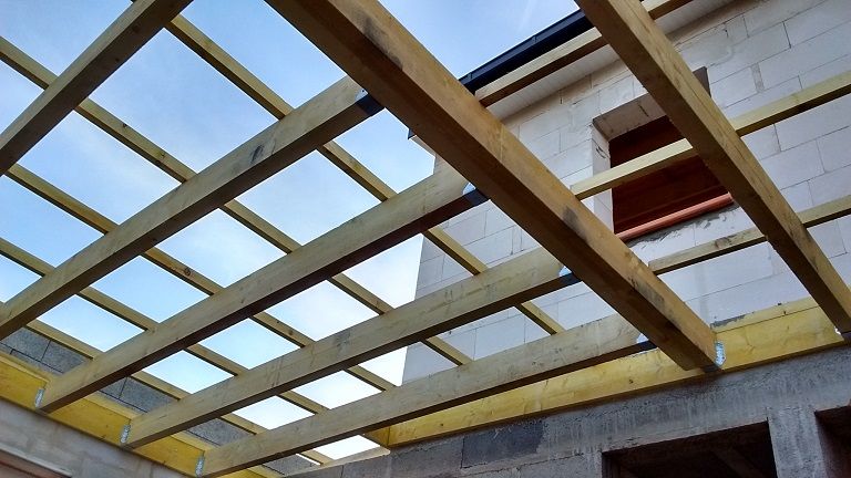

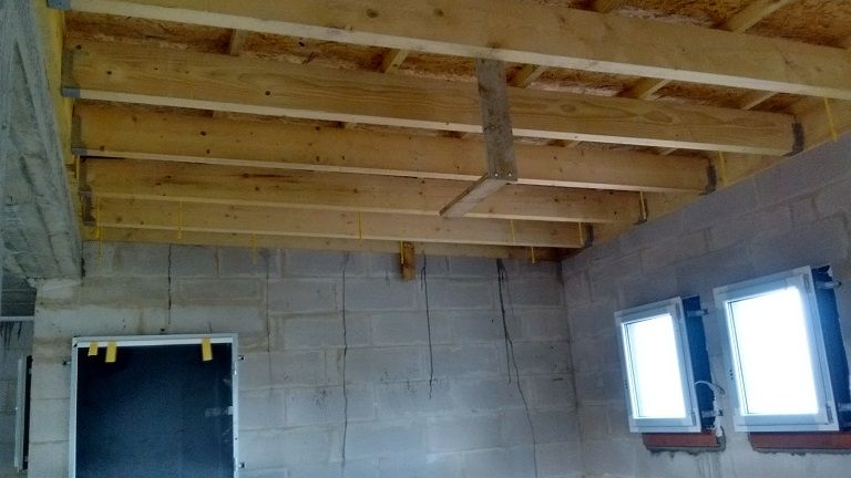

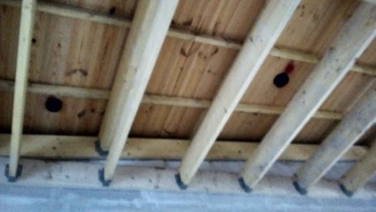

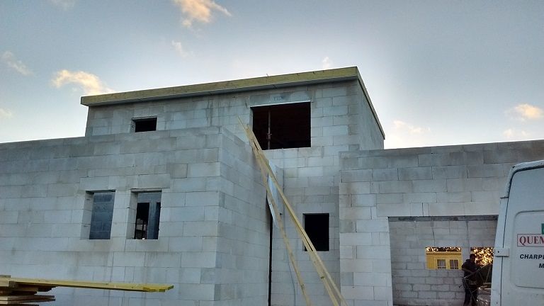

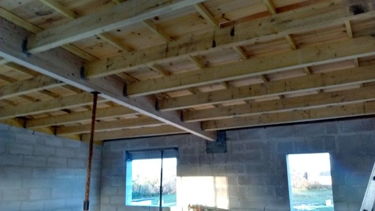

Ca y est, nouvelle étape dans la construction, la charpente a commencé.
La poutre en lamellé-collé a été posée il y a deux jours
Poutre en lamellé-collé
Hier ça a bien avancé :

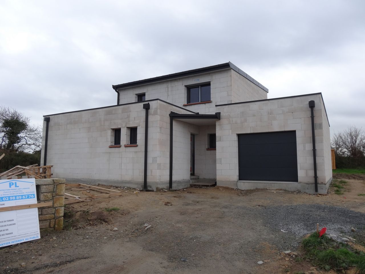

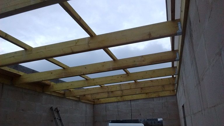

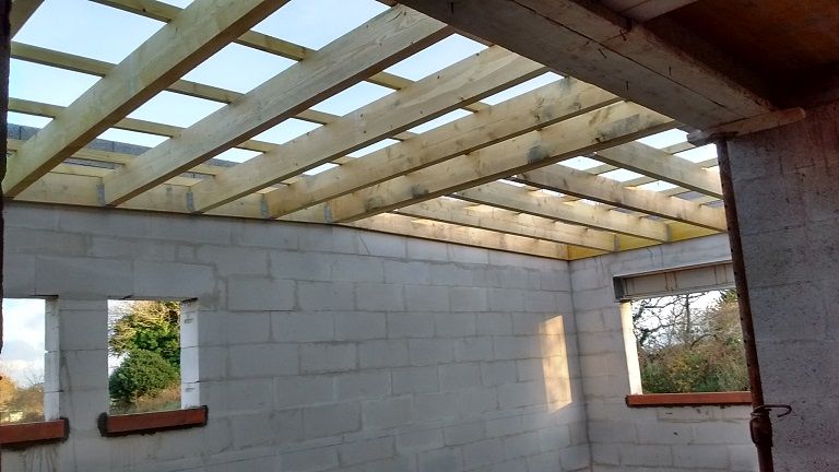

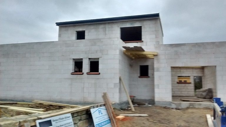

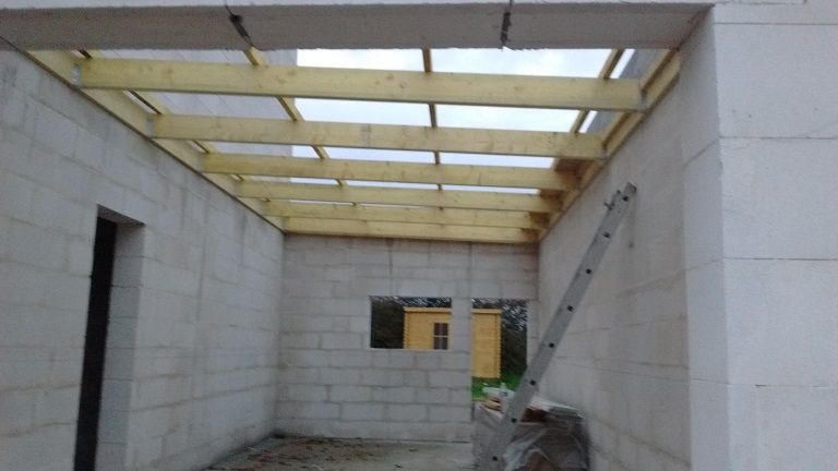

La charpente du garage est faite :
Le garage
Le garage
La casquette devant la porte d'entrée est également faite, j'ai juste oublié de prendre une photo.

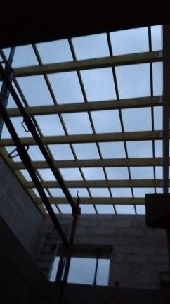

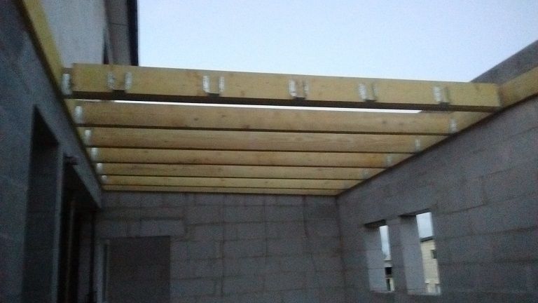

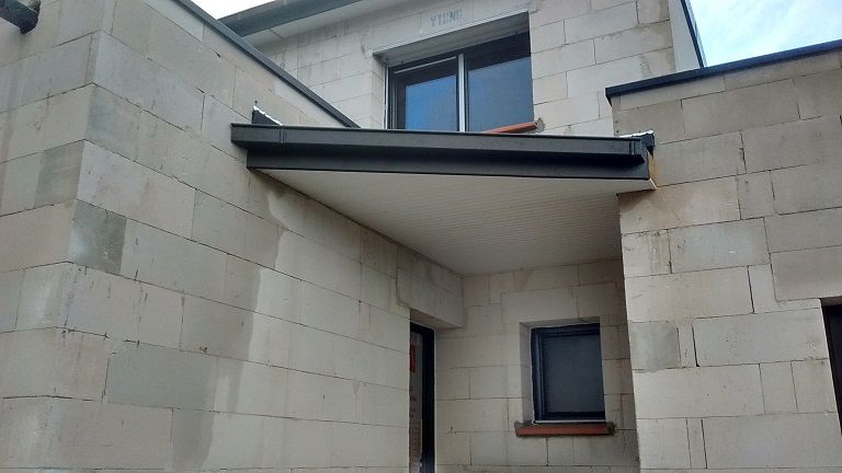

Les travaux de menuiserie continuent, le couvreur a posé le zinc sur l'étage.
empoutrement toiture terrasse.
Le zinc est posé.
Voici la casquette :
Casquette

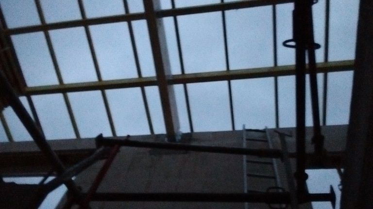

La suite de la charpente :
Suite de la charpente.

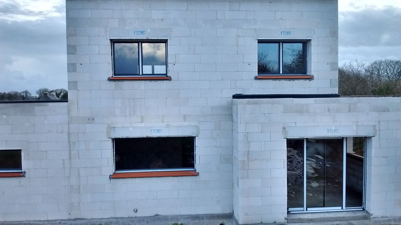

Les appuis de fenêtres et les seuils sont faits !
Les appuis de fenêtre sont posés.
Les seuils de portes sont faits.

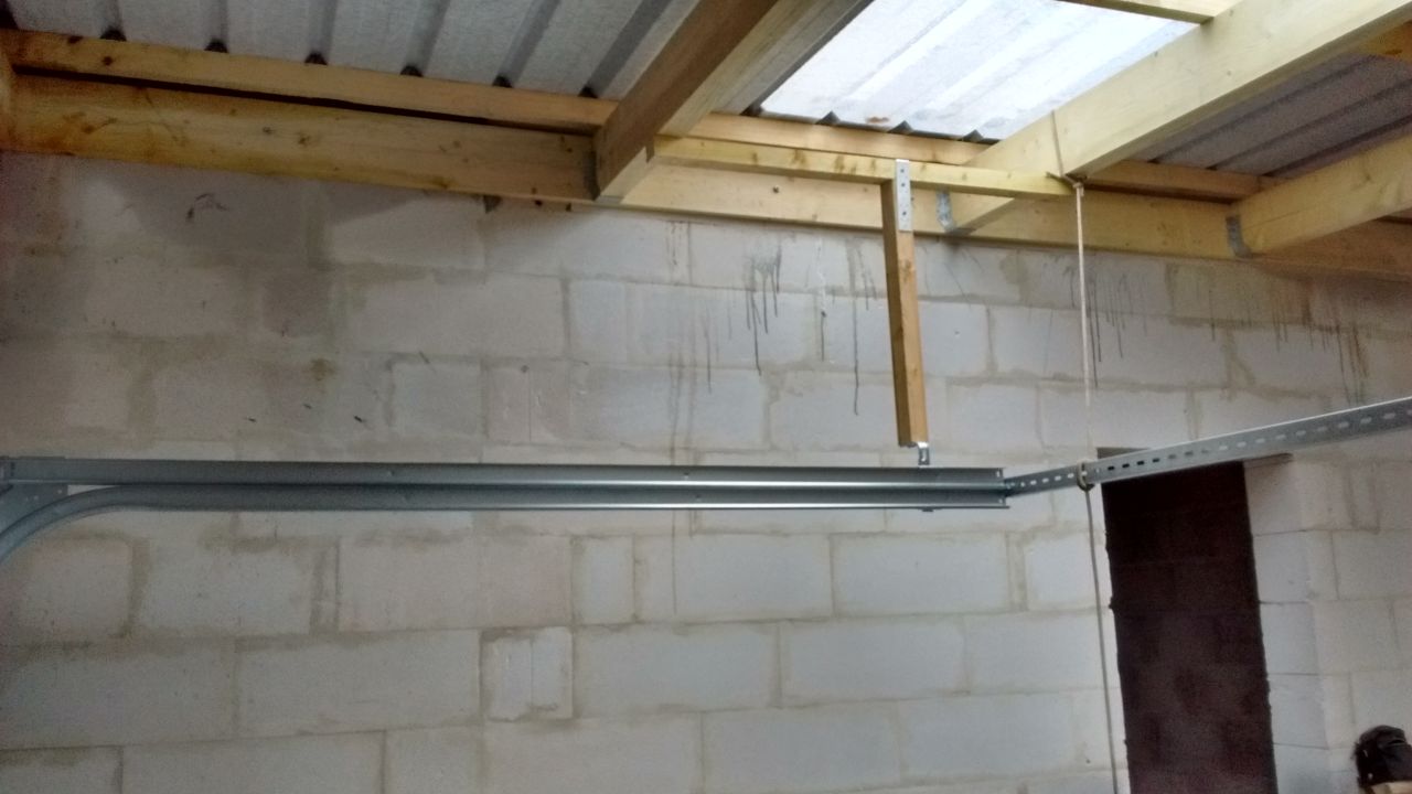

Le garage est couvert.
Couverture du garage

Ça y est, depuis une semaine, les menuiseries extérieures sont posées.
Le camion de chez Point P pile à l'heure :
Livraison des menuiseries
Une fois posées :
menuiserie posées
Menuiseries posées
Fixation des rails de la porte de garage.
menuiserie posées

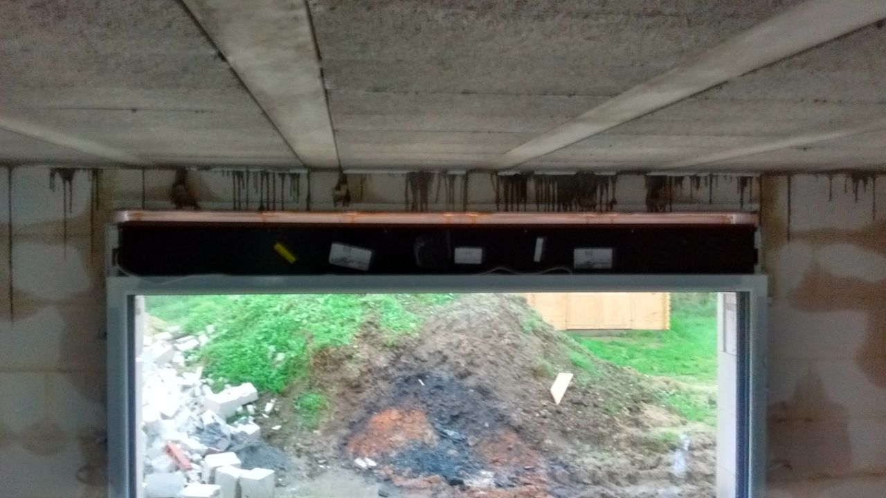

Il reste une étanchéité à l'air à faire :
Étanchéité à l'air à faire

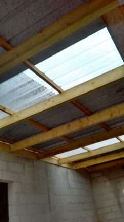

Les finitions de la couvertures sont en cours
Finition de couverture en cours.
Aérations crées (sanitaire + vmc)
Aérations

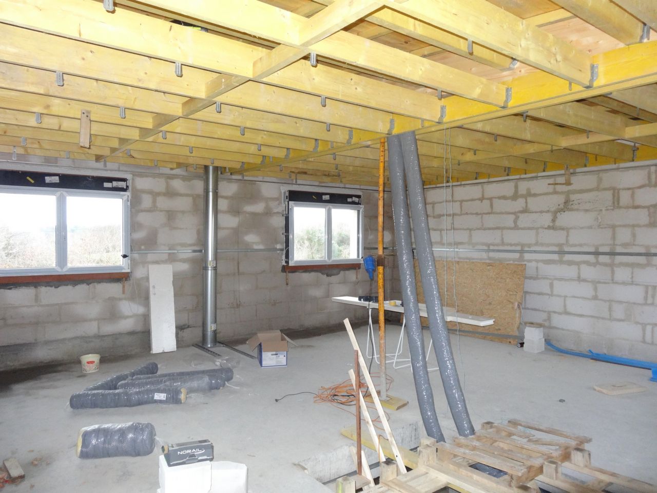

Pose des suspentes
Pose des suspentes
Nous sommes maintenant en attente de l'enduit extérieur afin que la maison soit étanche. tant que ce n'est pas fait, impossible de poser l'isolant !

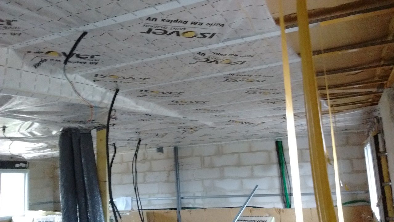

Boites à eau et descentes de gouttières posées à la demande de l'enduiseur.
Pose d'une petite isolation phonique entre les pièces de vie et les chambres à l'étage.
Pose des gaines e VMC.
Passage des gaines de VMC.

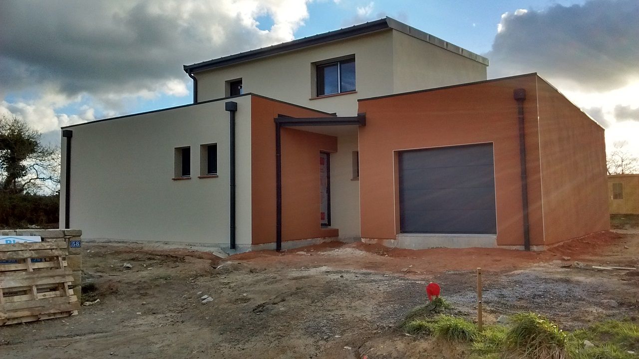

Avec beaucoup de retard, je rajoute une photo de la maison avec les enduits de terminés :

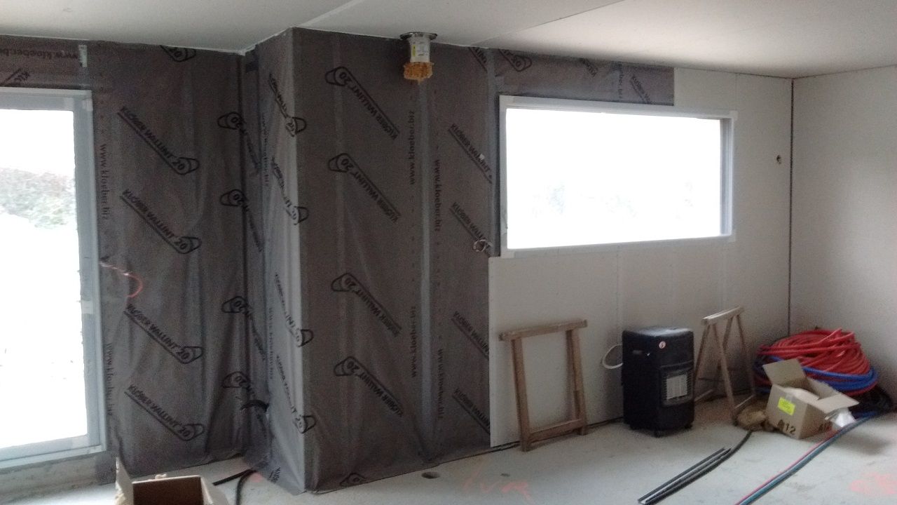

« Isolation »
Second oeuvre > Cloisons - portes intérieures Par zzxx99rr le 01/04/2016 à 11h55

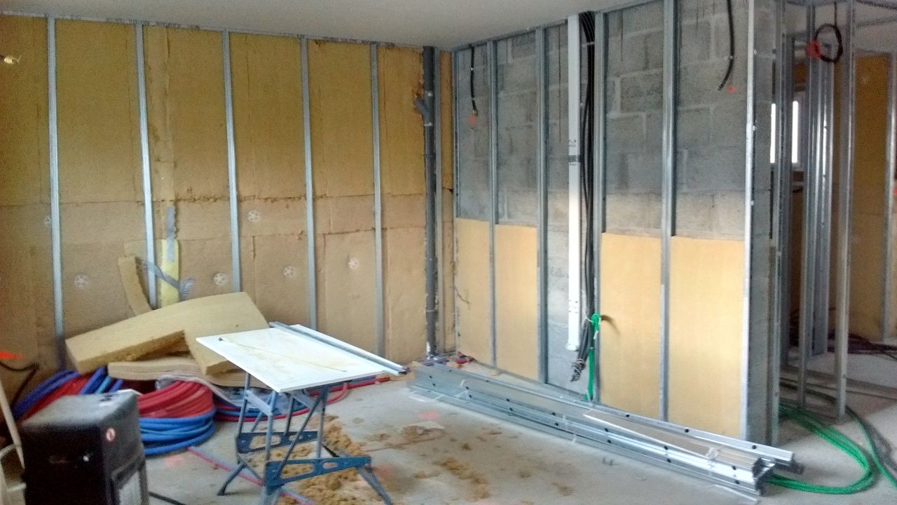

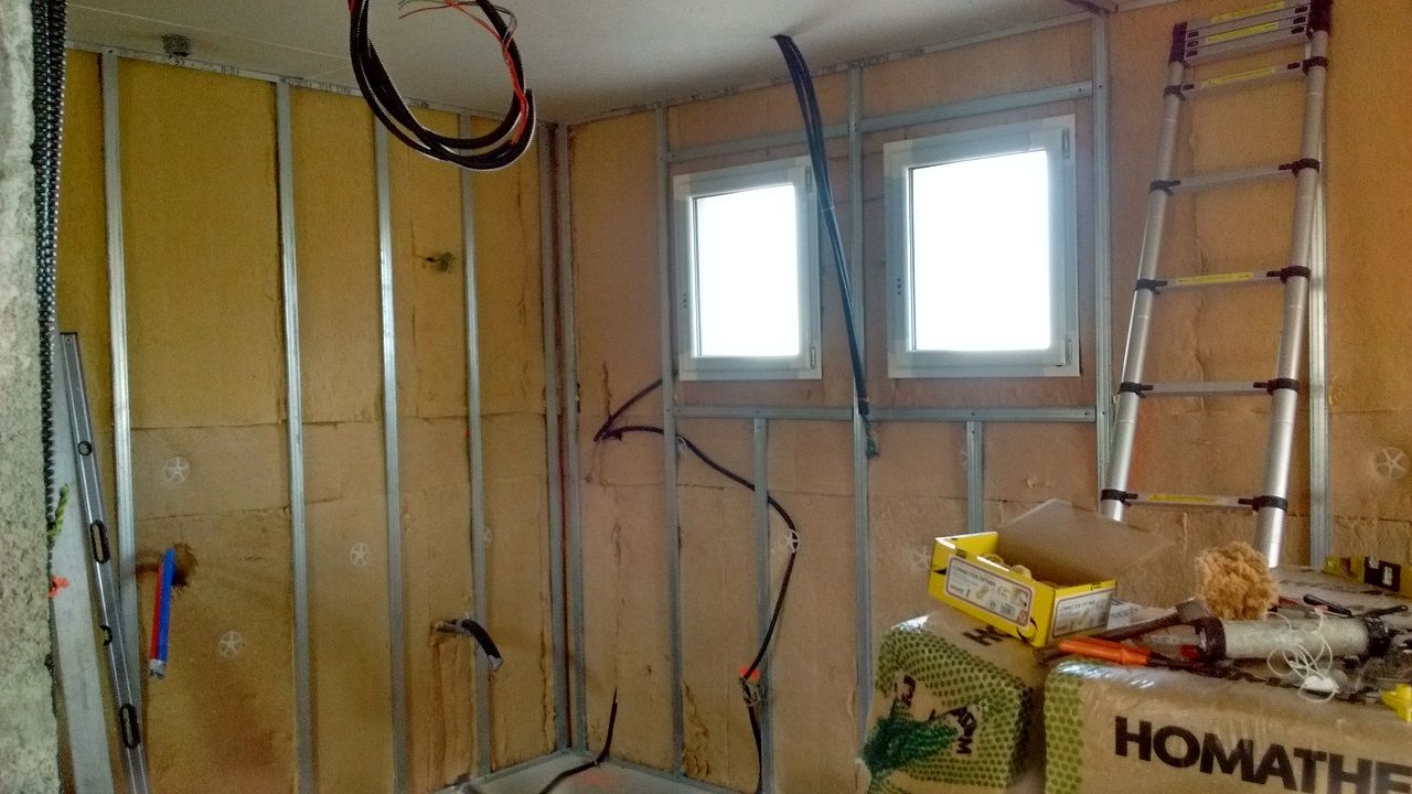

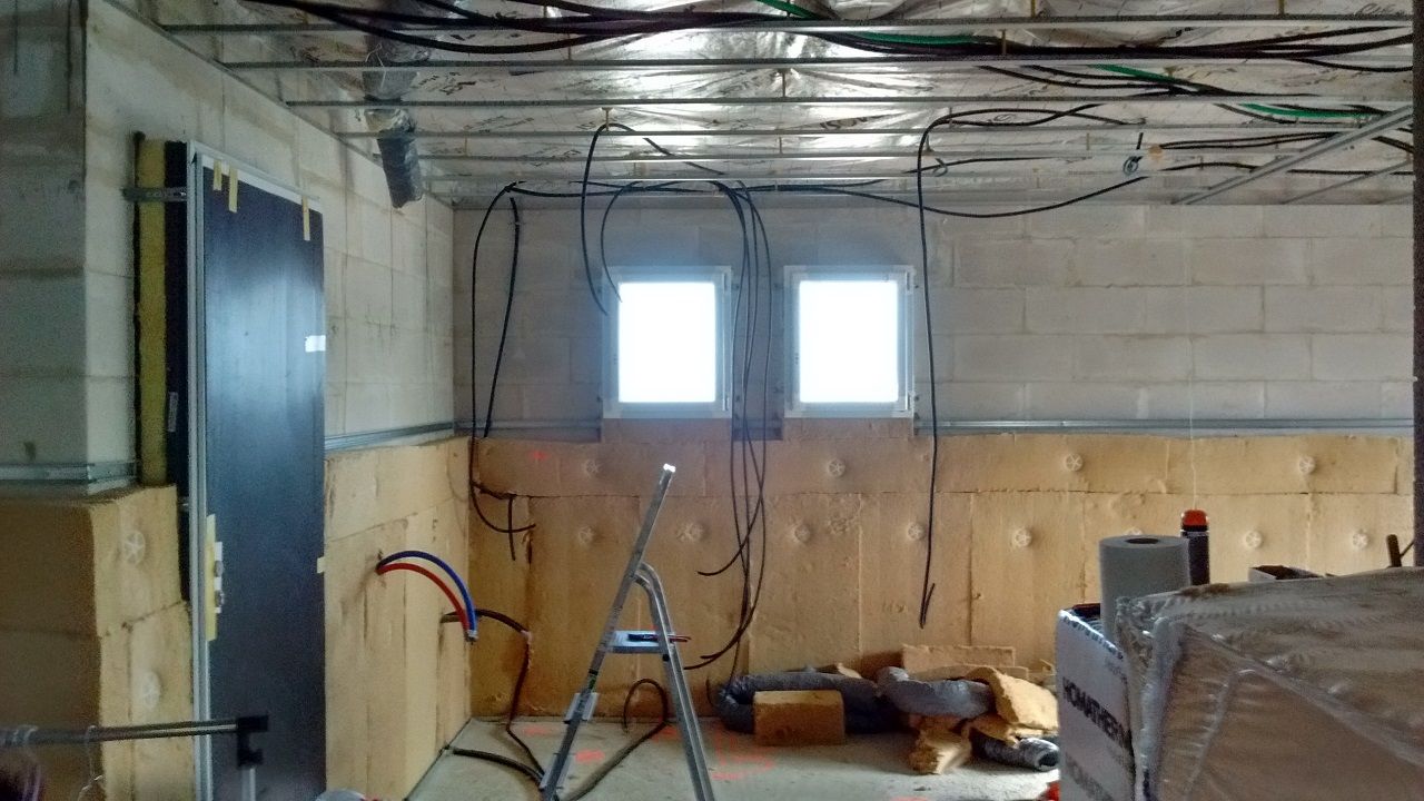

Également avec du retard, voici des photos d'une étape fort désagréable, l'isolation et la pose des membranes d'étanchéité :

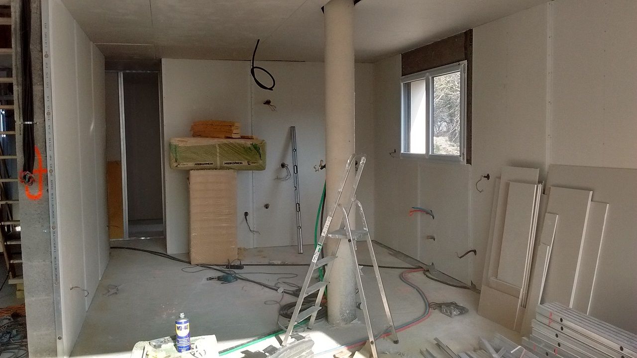

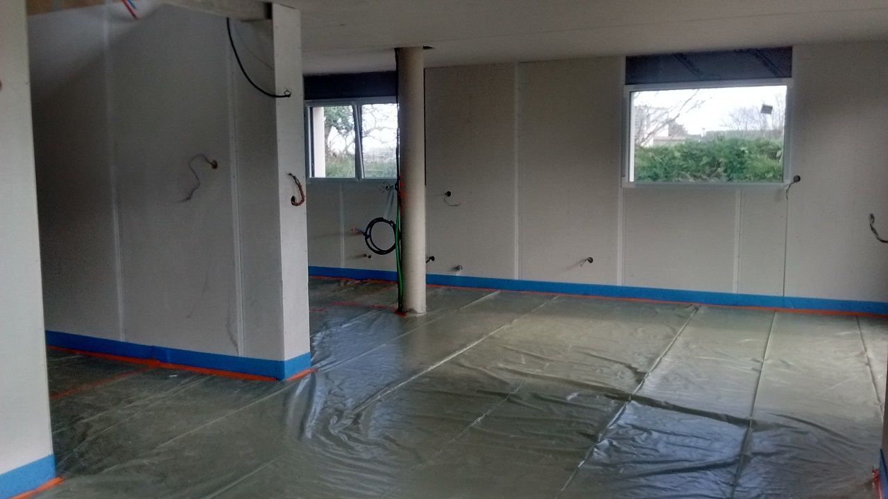

« Pose du Fermacell »
Second oeuvre > Cloisons - portes intérieures Par zzxx99rr le 01/04/2016 à 11h56

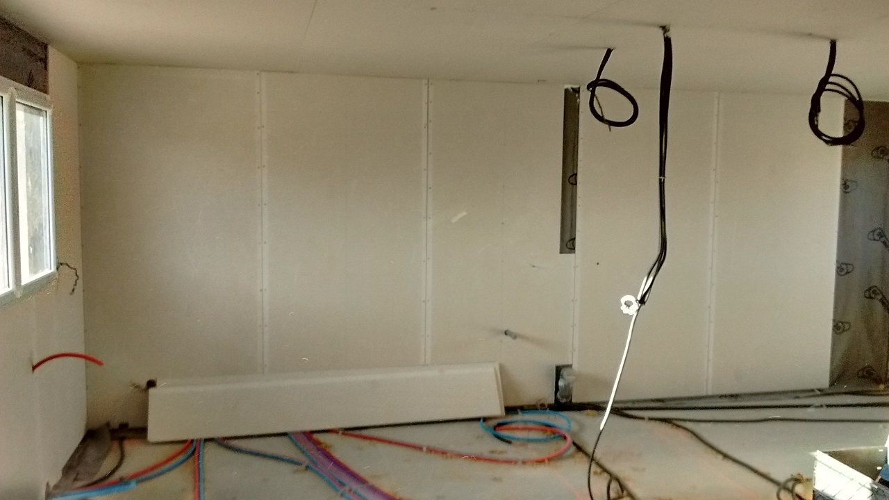

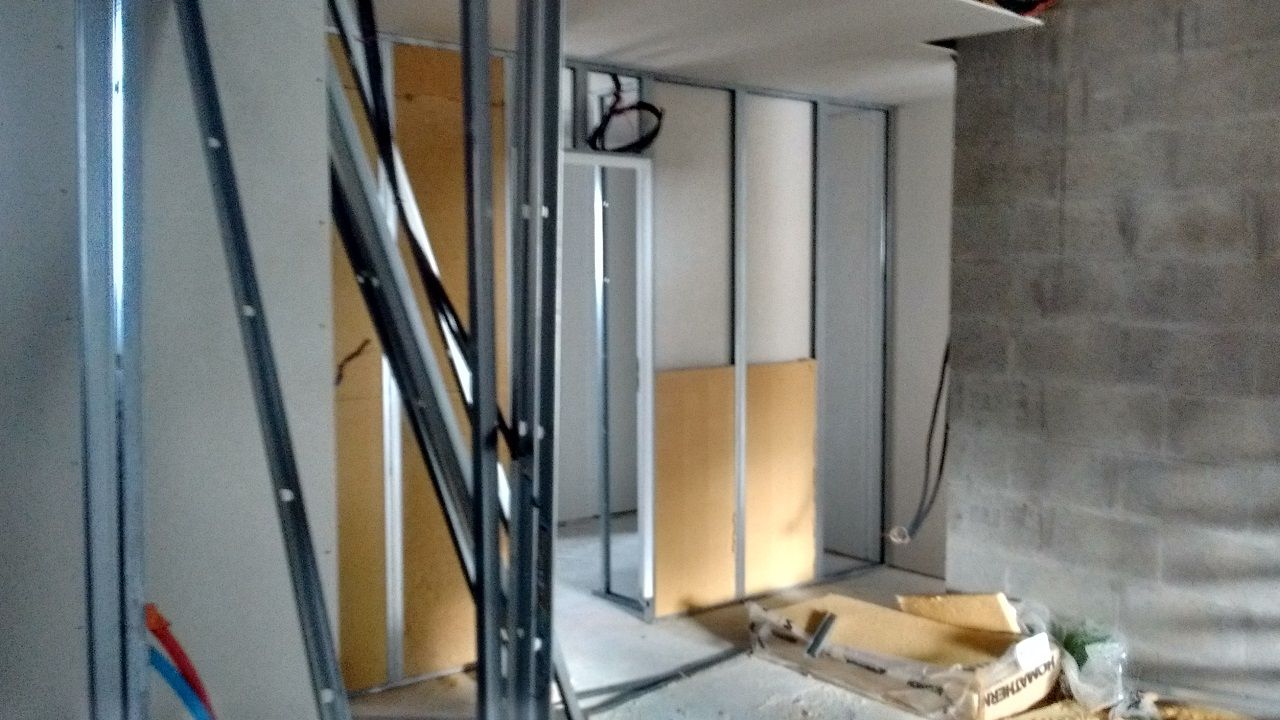

La pose du fermacell en vertical et du placo en plafond, là aussi un gros boulot.

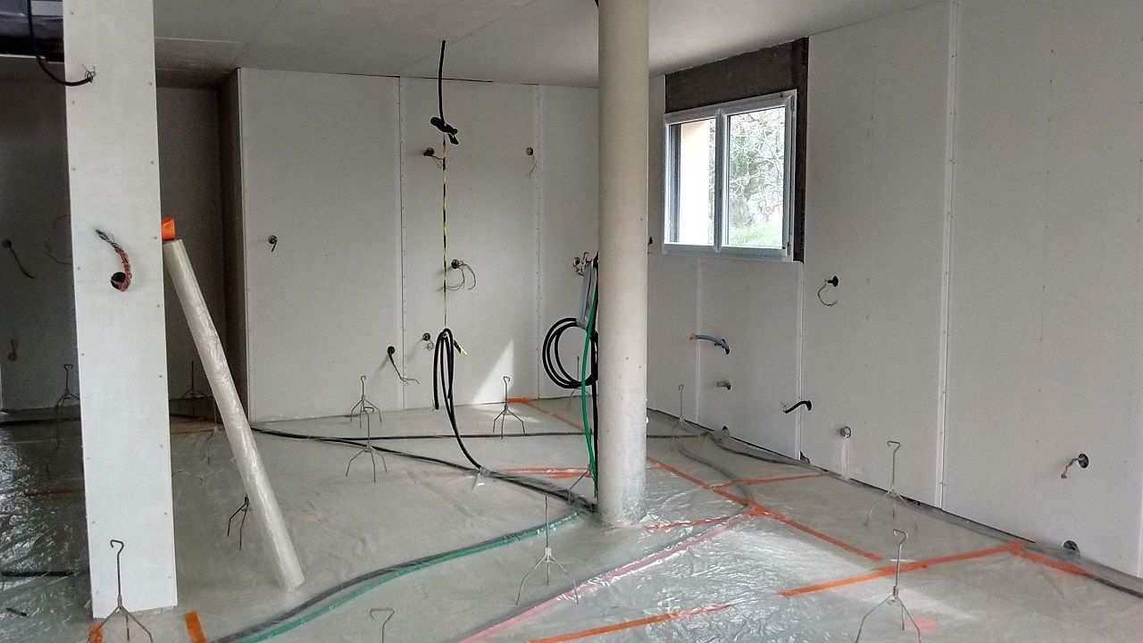

« Les chapes »
Second oeuvre > Autres Par zzxx99rr le 01/04/2016 à 11h59

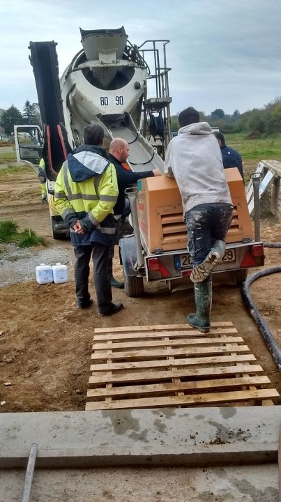

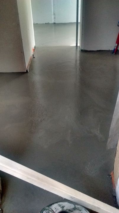

Ce mercredi, coulage de le chape de ragréage au rdc et de la chape à l'étage :
Préparation pour la chape de ragréage
chape de ragréage coulée
Houff, ça c'est fait.
Pour info, c'est l'entreprise Jacky Guigaton qui s'en est chargé, une équipe bien sympatique et des prix raisonnables.

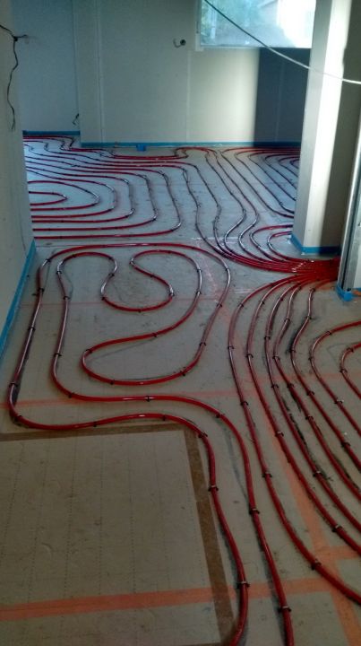

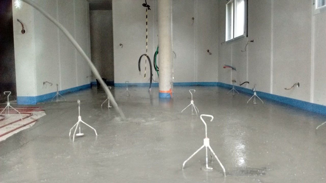

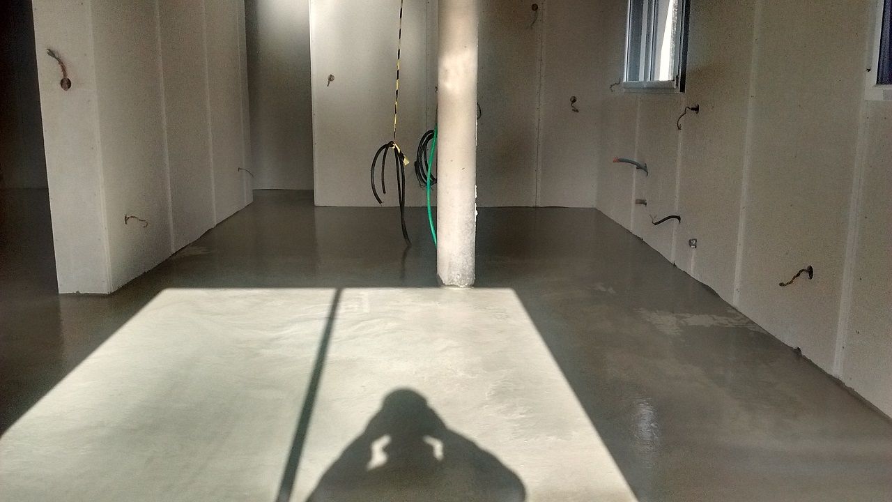

« Pose du plancher chauffant »
Second oeuvre > Chauffage - climatisation Par zzxx99rr le 22/04/2016 à 14h48

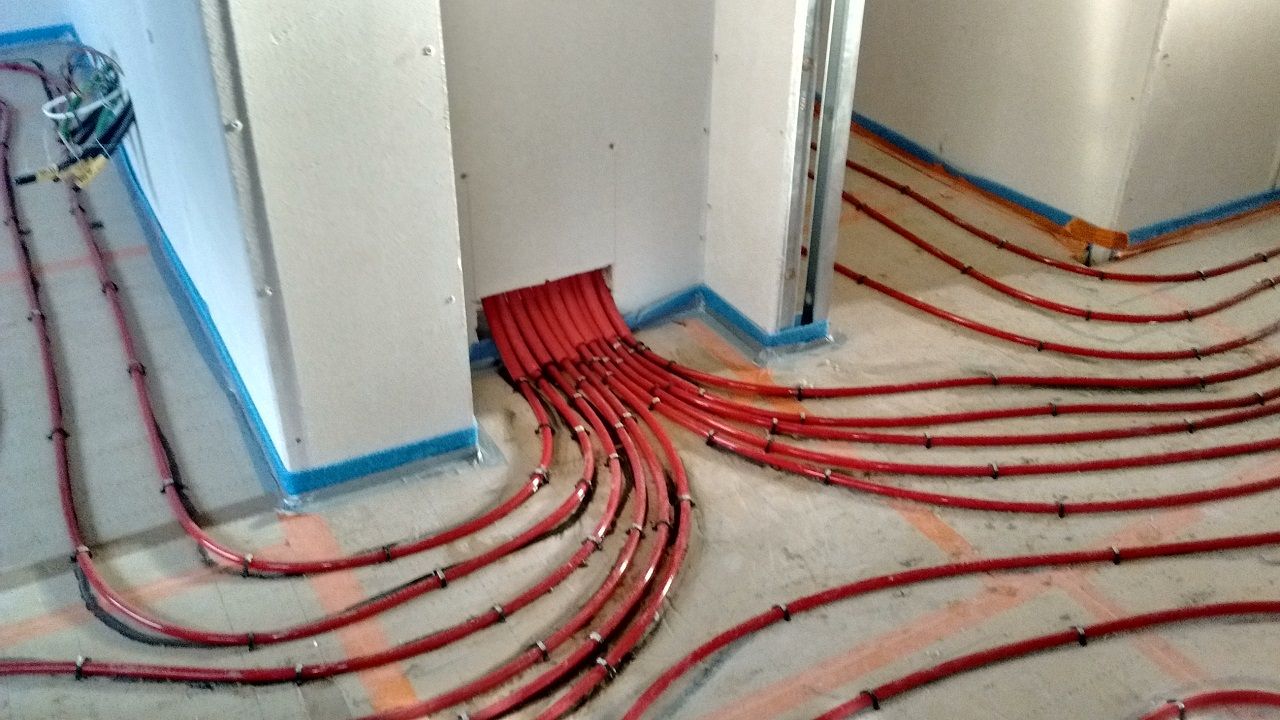

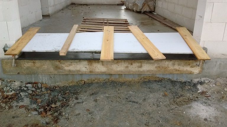

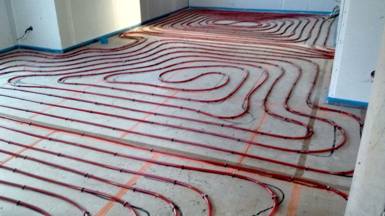

Préparation :
Préparation
Pose des serpentins :
pose de l'isolant et du plancher chauffant fini.
La toupie arrive
La toupie arrive

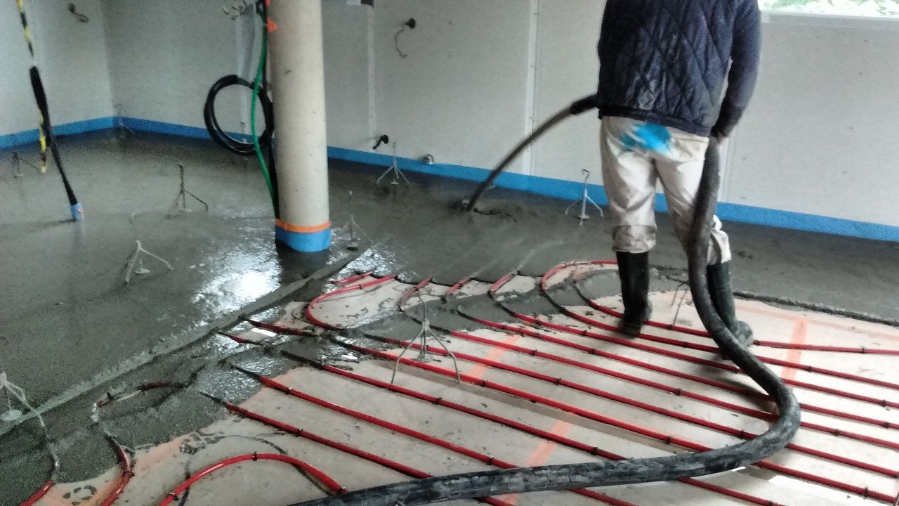

Coulage de la chape
Coulage de la chape
Coulage de la chape
Le lendemain matin, c'était déjà sec !
Le millefeuilles est terminé, restera uniquement le carrelage, houff.

Ça sert à quoi les semblants de cintres sur la dalle. Desolé si c'est une question bête.

Mikisa89, ce n'est pas une question bête Biggrin , il s'agit de piges qui servent à mesure jusqu’où il faut couler la chape, c'est un repère de niveau.

OK merci j'apprends. Et ils enlèvent juste après avoir coulé ou plutôt une fois que la dalle est sèche (et cà forme des petits trous).

Oui, ils les enlèvement juste après le coulage, un petit rinçage et c'est prêt pour un autre chantier ;)
