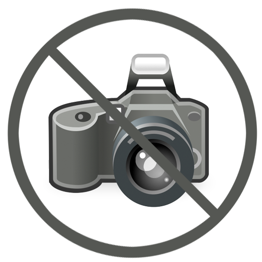

Présentation du projet :
C'est juste une ébauche faite par nous-même !!
a savoir qu'il y aura un sous-sol de meme taille.
[img][/img]
Qu'en pensez-vous ??

C'est pas mal !
Dommage pour le couloir mais pas trop le choix quand le salon séjour n'est pas traversant...
Grandes pièces, j'aime bien !
C'est orienté comment ?
Dept : Ille Et Vilaine
Ancienneté : + de 19 ans
Env. 5000 message Bzh (22) (22)
Pas mal, j'avais une maison dans ce style avant, mais en plain-pied, avec le salon-séjour en mezzanine.
C'est vrai qu'avec un sous-sol, c'est plus pratique.
Au niveau des élévations, ça donne quoi ?
Il n'y a pas de combles aménagés ? (ou aménageables)

merci pour vos avis !!!
l'orientation est plein sud sur salon/cuisine, le terrain est dans le sud de la france dans le 34 est à une superficie de 2500m².
Pour les combles, ils ne seront pas aménégés, on la trouve déjà assez grande.
uniquement sous-sol et plein pied pour la partie habitation.

Belle maison...
Ce que je n'aime pas trop, c'est le couloir.
Mais comme dit plus haut, pas simple de faire autrement...
Sinon grande pieces, agréable a vivre je pense....

prune34 a écrit:le terrain est dans le sud de la france dans le 34 est à une superficie de 2500m²
OK, le prix doit être sympa aussi... W00t
Pour la maison, ça donne quoi comme surfaces ?

c'est vrai que le couloir c'est pas top mais en faisant un plein pied avec 4 chambres on a pas trop le choix.

prune34 a écrit:pour le terrain 19 € le m²
C'est tout ? W00t
Tu dois être en pleine cambrousse à ce tarif-là ?!
Enfin, tant mieux pour toi, ça fait tellement plaisir de voir quelque chose d'abordable aujourd'hui.
Tu envisages l'auto-maîtrise d'oeuvre ?
As-tu prévu une étude de sol ?

C’est pas mal du tout comme plan,
Moi j'aime bien,
j’aurai juste fais une petite modif entre la chambre 3 et la chambre 4.
Un truc de ce style…
mais il faudrait demander aux spécialistes ; il y en a sur ce forum qui sont assez fort en aménagement interieur… Wink

on avait pensé aussi faire ce genre d'accés pour chambres 3 et 4 meis c'est de la place perdue en dégagement Wink
la chambre 4 sera équipé de sdb particulière avec portes coulissantes en retrant en face donc plus grande et dégagement diminué (déjà qu'il est grand ...)

je suis de béziers, alors je suis impressionnée par ce prix : c'est de quel côté ton terrain ?
sinon le plan, j'aime beaucoup Wub mais j'ai du mal à voir les surfaces. Enfin, ça m'a l'air spacieux et très bien conçu.
Pour le couloir, je ne vois pas non plus d'autre solution.
vraiment, j'aime beaucoup ce plan Wub

Je les trouve vraiment pas mal ces plans Wub
De belles surfaces Wub
Par contre, pour le 2ème WC (celui imbriquée dans la SDB )on y rentre comment ? Huh
bon ,je pense que tu as juste oublié de dessiner la porte Tongue qui me semble t'il doit être côté couloir, non ?
Alors à ce moment, tu risques quand même d'avoir vu sur les chiottes depuis ton salon surtout si tu as des enfants qui sont comme les miens fâchés avec les portes Tongue

Salut Prune,
Une autre petite remarque,Blush
Est ce que tu t'es posé la question de comment va être ta toiture
Quel doit être la pente, , nombre 2 pentes, hauteur et position du faîtage
D’un côté de ta maison tu as 5m20 de large et de l’autre tu as 9m30.
Avec un tel écart, si la pente de toit est de 45°, ça risque de faire bizarre à la jonction des deux faîtages.
Je me demande si ça ne pose pas un problème technique, Huh
Mais bon c’est peut être juste une question de gout … Tongue

Sanden : Contente que nos plans te plaisent, et oui effectivement il manque la porte des toilettes, elle donnera dans le couloir, c'est vrai que cela donne sur le salon mais il y quand même le couloir qui sépare et on mettre peut-être une porte pou couper la partie jour et nuit.
Kartala :
Merci pour ta remarque sur le toit mais il y aura certainement un auvent sur terrasse donnant sur la cuisine donc la différence des 2 toits sera sera moins prononcée.
Les plans sont chez un dessinateur on verra se qu'il en pense.

pour en revenir aux WC, pourquoi ne pas les décaler sur la droite ? Sur l'autre pan de mur de la SDB . Ainsi plus de vue sur les WC depuis le salon Tongue

Pour les WC tu as peut-etre raison pour les décaler à droite !!
Si vous vous avez d'autres remarques n'hésitez pas, avant que les plans définitifs soient envoyés ??

bonjou à tous,
Enfin nous avons reçu le CU positif et le dossier de crédit doit repartir dans quelues jours aprés les 10 jours obligatoire. Wub
Les plans ont un peu évolués, j'ai essayé avec un logiciel architecte mais je ne suis pas au top (soyez indulgent !!!) Wink
C'est surtout pour évaluer les surfaces de chaque pièce et les dispositions, je vous soumets 4 versions de plans sachant que la surface est de 168 m² et qu'il y aura un sous sol de même surface.
VERSION1
[img][/img]
VERSION 2
[img][/img]
VERSION 3
[img][/img]
VERSION 4
[img][/img]
Donc voilà j'attends vos jugements et vos expériences à vous, à savoir qu'une fois le choix arrêté, c'est un architecte qui fera les plan. Blush

Désolée mais je trouve toutes ces dernières versions bien trop tarabiscotées.
Je préférais nettement le plan page 1
Dans ces versions, je n'aime pas :
- pour toutes, manque des fenêtres (ok, je sais, c'est 1 oubli ), et ce très long couloir
- plan 1 : où mettre 1 lit 2 personnes (essaie de mettre les meubles à échelle dans tes plans...) , le renfoncement sous les WC me paraît bein trop large pour servir de placard à la chambre 4 ; la forme de la SDB principale et l'accés au 2ème WC
- plan 2 : forme du couloir, 2 ème WC sans fenêtre , idem pour chambre 4
- plan 3 : idem plan 2
- plan 4 : 2 ème WC inexploitable (trop cubique ) et sans fenêtre

Merci pour tes remarques, je pense que l'on va aller voir un architecte, on sera fixé.....
