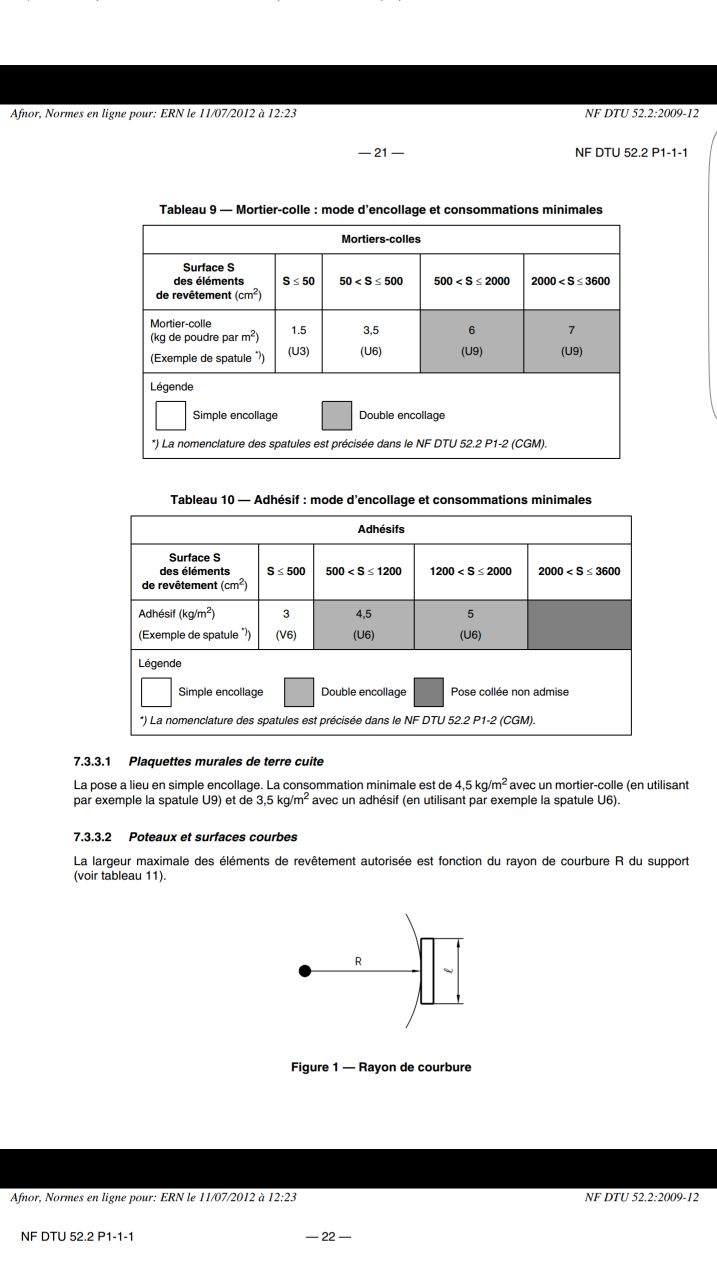

Petit coup de fil bien stressant ce matin.
Ixina m'appelle pour fixer une date pour la livraison de la cuisine, je lui ai dit qu'elle était prevue dans 3 semaines, elle me dit qu'elle est prête dès maintenant.
Coup de fil au cdt qui doit voir le problème du carrelage, et oui ils ont bien utilisé une colle flex (duo flex de chez prb) mais n'ont pas fait le double encollage!! Donc il doit se renseigner mais du coup il ne peut pas me donner de date de livraison! Il doit me rappeler aujourd'hui pour ce problème.
Je dois rappeler ixina dans la journée...
Pfff du stress dès le matin. J'en peux vraiment plus de cette construction SadSad

Mais le double encollage n'est pas obligatoire... si tu as eu une chape ou un ragréage, ce n'est pas obligatoire...

missly76 Picto info Auteur du sujet
Membre ultra utile Env. 3000 message Yvetot (76)
Si si c'est bien obligatoire pour des carreaux supérieur a 30x30 sur plancher chauffant!
Si le double encollage etait prévu mais ça va tellement plus vite de mettre la colle uniquement au sol...

Membre super utile Env. 2000 message Eure
missly76 a écrit:Si si c'est bien obligatoire pour des carreaux supérieur a 30x30 sur plancher chauffant!
non je t'assure ce n'est pas obligatoire de faire un double encollage. un simple encollage peut être suffisant, faut juste avoir pris la bonne colle.
Par contre si ils t'ont prévu un double et t'ont fait un simple, là c'est du foutage de gueu*e
Le dtu à l'appui, si ça peut vous servir :

Membre super utile Env. 2000 message Seine Maritime
Ben oui ! c'est dommage quand même : ils pensaient que tu n'allais pas t'en apercevoir ! pffffff
