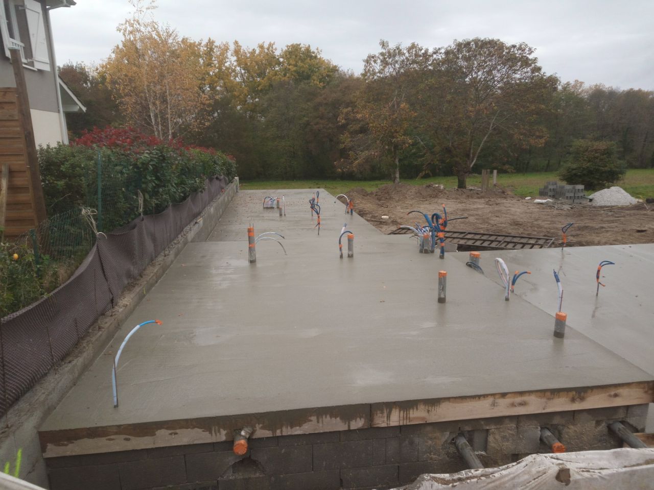

Voici des nouvelles du chantier.
Cette semaine était vraiment bien chargée. On n'a pas chômé. Un grand merci à mon ami Marc pour sa précieuse aide. On aurait pas pu finir dans les temps sinon.
Journée 26/27/28/29/30
On a finit de monter les blocs du bassin et on a coulé 12 bétonnières... Manque plus que le dessus mais on a le temps pour ca.
Dernieres rangées et coulage.

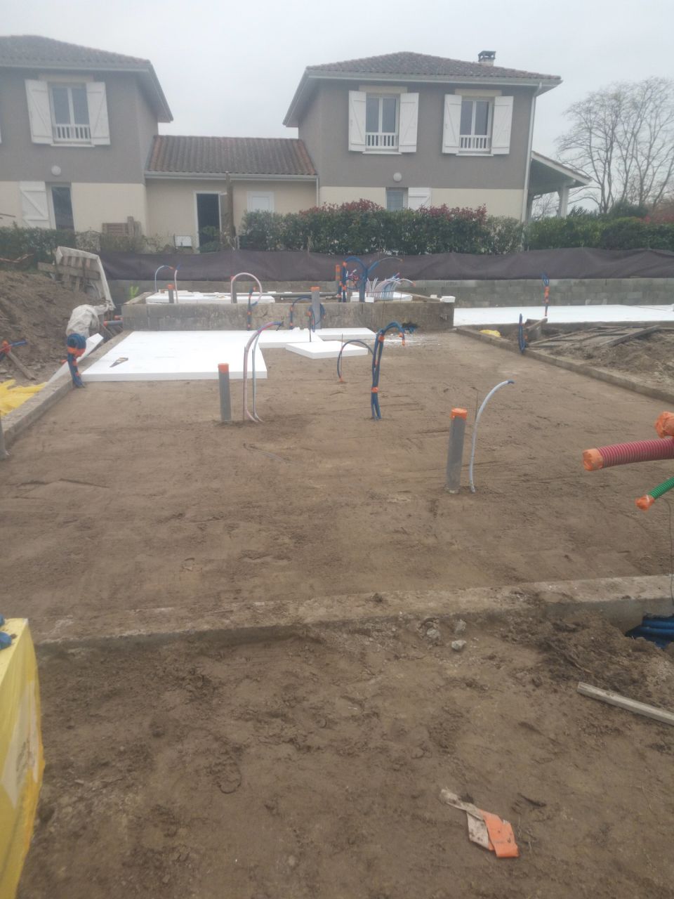

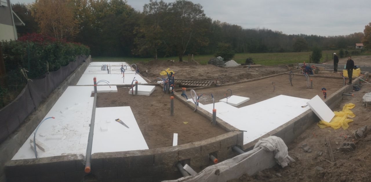

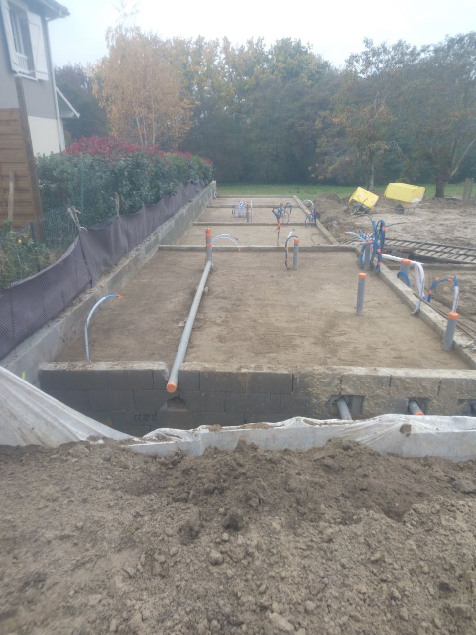

Alors pas beaucoup de photos sur cette étape mais, passage de toutes les gaines d'eau PER (env350ML), de toutes les gaines électrique en 25 et 20 (500ML)
Rebouchage (c’était très long) et mise à niveau des caissons pour recevoir l'isolant sous dalle (polystyrène de 100)
Passage des gaines electriques et de la plomberie

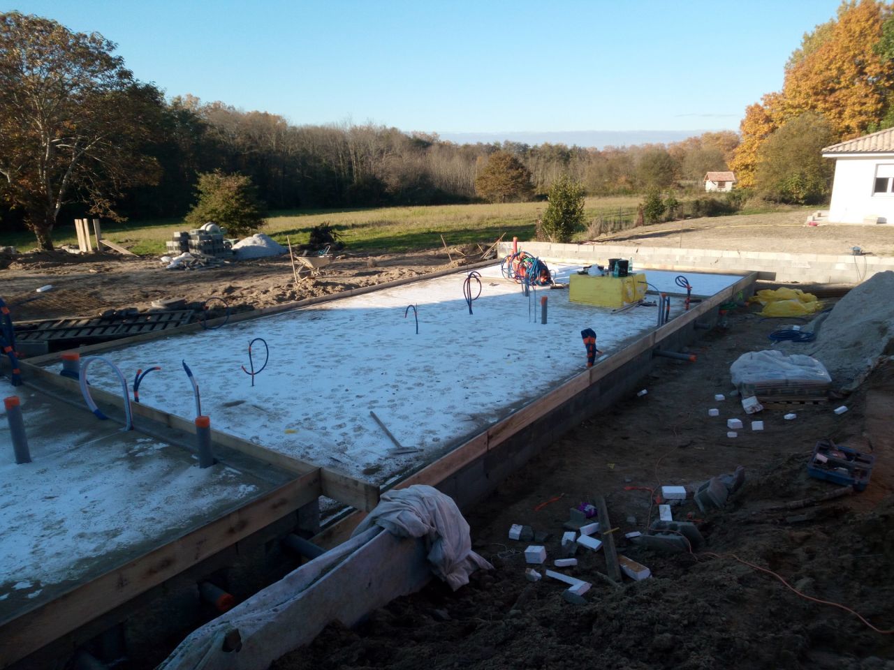

Mise en place du polystyrène.
Mise en place de l'isolant sous dalle

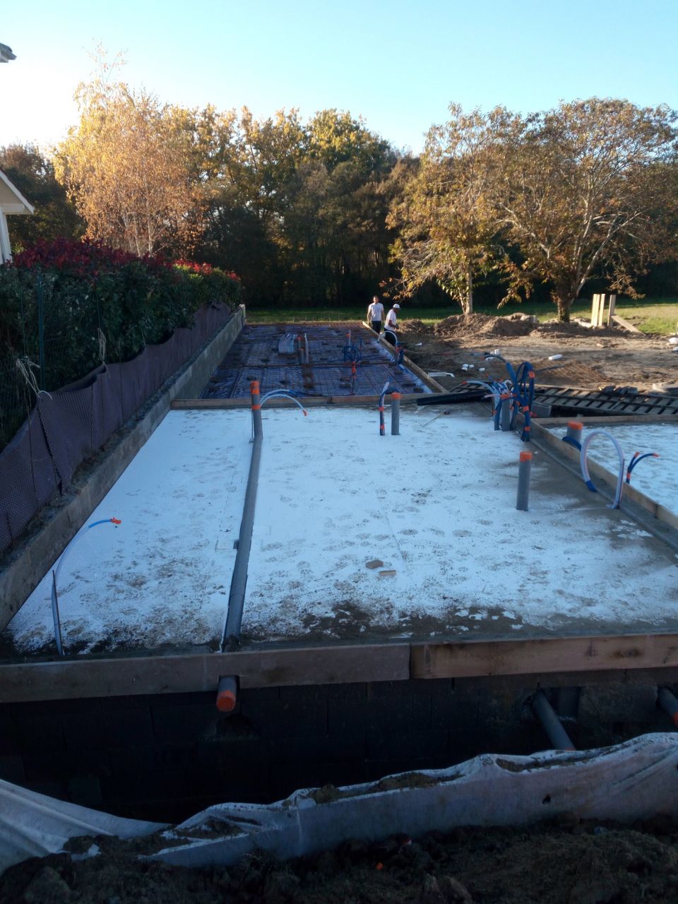

Un jolie lit de neige...On en profite également pour mettre les planches de coffrage
Isolation de la dalle

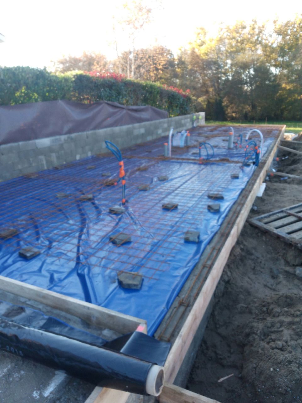

Mise en place du film anti-thermite
Mise en place du film anti-termite et des treillis soudés. On surélève avec des blocs de 5 cm.

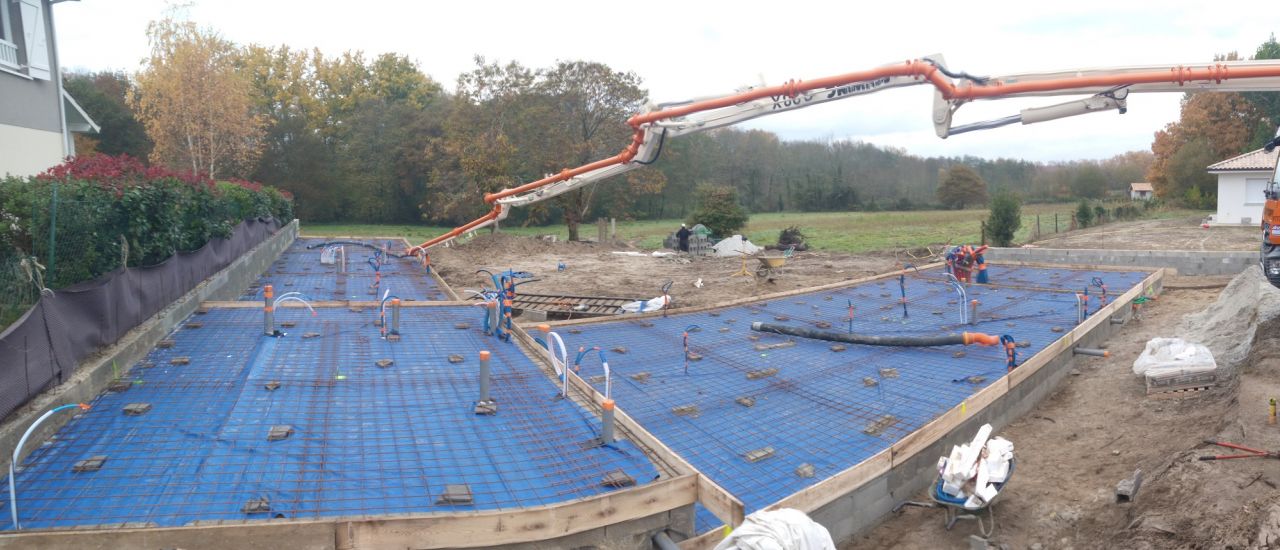

Preparation coulage de la dalle

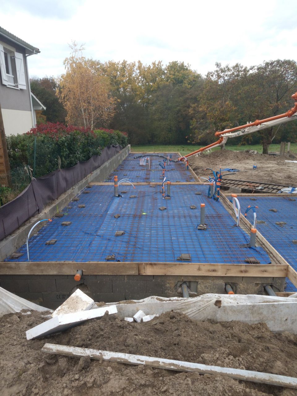

Dernier jour...Mise en place de la pompe, les toupies arrivent bientôt.

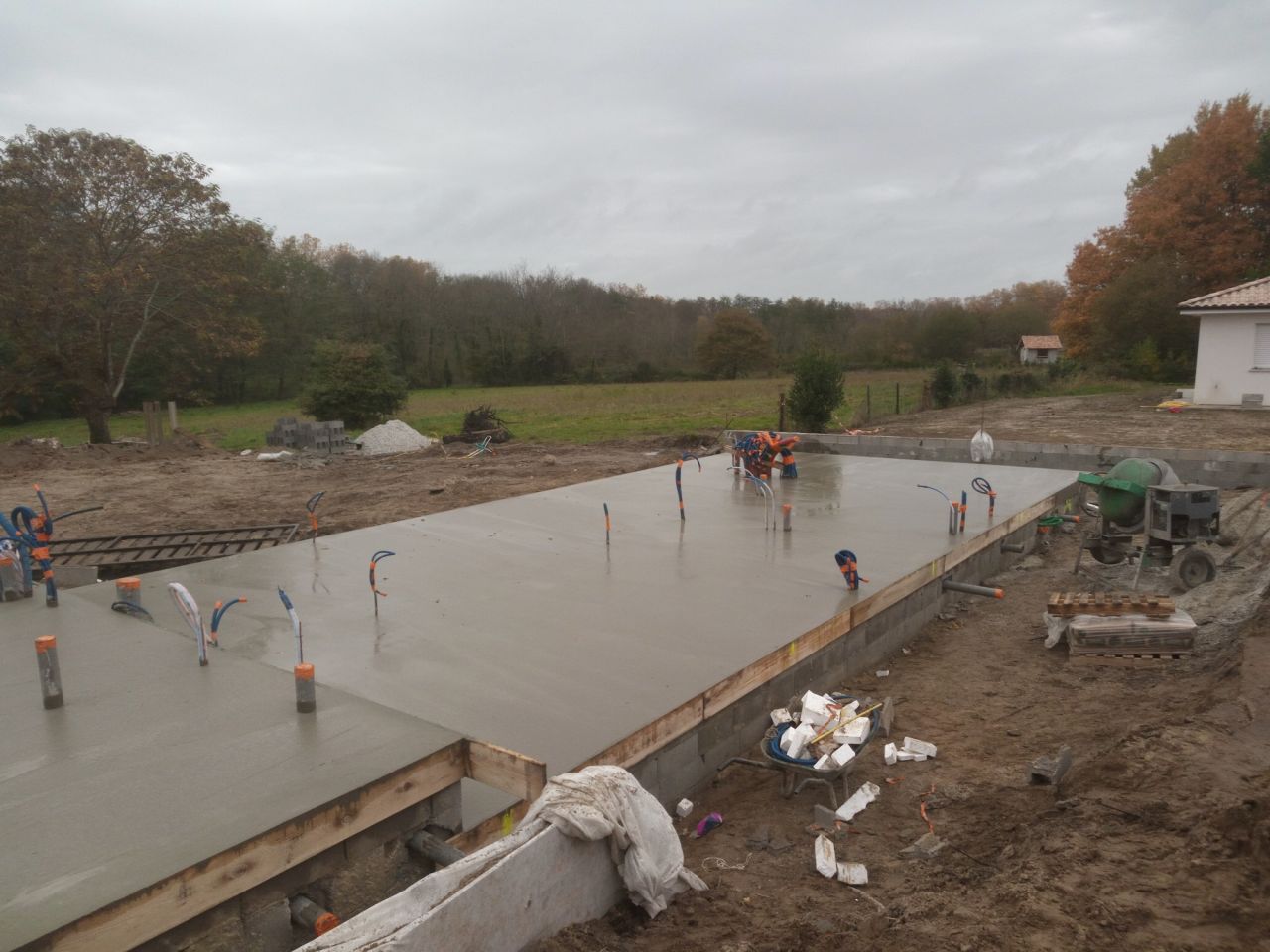

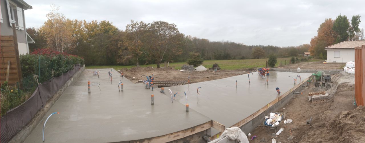

Et voila le résultat après 4H de coulage et 27m3 de beton.
Dalle terminée...
Dalle terminée...
Dalle terminée...
Ce weekend c'est rangement du chantier...
Un grand merci à Marc et Abdel.
A suivre...

Salut Seb,
Hum faut pas se loupé pour les sortie des gaines élect. et de plomberie là, sur les chantier que je vois c'est jamais au bonne endroit de cette façons faut être super carré !
Beau boulot ! J'ai hate de la suite
Dept : Herault
Photolover Env. 300 message Loire Atlantique
Salut Seb,
Pourquoi avoir passer les réseaux plomberie et elec sous l'isolant plutôt que de les fixer au treillis de la dalle sur l'isolant?
Citation: Hum faut pas se loupé pour les sortie des gaines élect. et de plomberie là, sur les chantier que je vois c'est jamais au bonne endroit de cette façons faut être super carré !
Effectivement,ce n'est pas simple surtout pour les réseaux du centre.Certains enroulent les sorties de laine verre (10 cm) avant le coulage du béton.Ca laisse de la marge lors de la mise en place des réseaux pendant le second œuvre...
Bon courage pour la suite,ça avances bien!!!
Picto recompense Photolover
snormand Picto info Auteur du sujet
Photographe Env. 80 message Landes
sebastian a écrit:Salut Seb,
Salut,
Je ne sais pas. C'est vrai qu'en dessous du treillis cela aurait été plus judicieux. Mais la dalle ne faisant que 10-12 cm moins les quelques CM des gaines. Cela sera pour la prochaine maison...

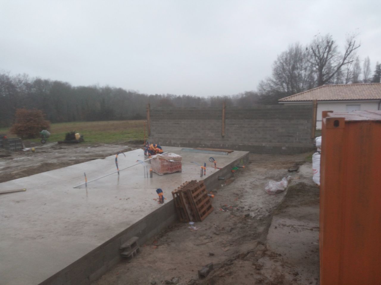

Gros oeuvre > Elévation des murs - étage Par snormand le 28/12/2016 à 21h45
Coucou à tous,
Cela fait déjà quelques semaines que nous n'avons pas posté. J'ai laissé la dalle sécher tranquillement et surtout j'ai repris une formation de charpentier/Couvreur/zingueur au greta à DAX. Je suis donc beaucoup pris. Les cours ayant lieu du lundi au jeudi.

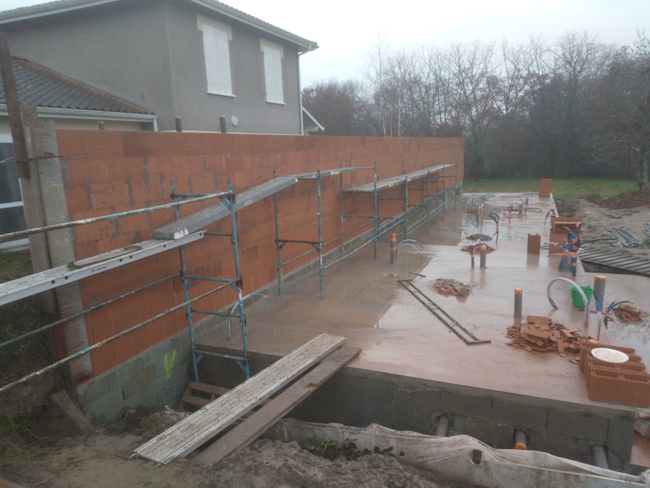

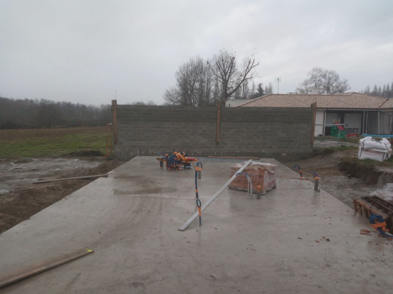

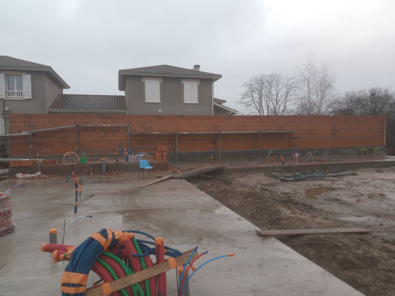

En attendant, nous avons monté les murs en limites de propriété (Sud et Nord). Ils recevront les sablières sur lesquelles sera fixé les chevrons porteur en poutre en I.
Elevation des murs exterieurs
Élévation du mur coté sud. 312cm entre le point le plus bas et celui le plus haut...Brique à coller terreal calibric one. Les briques ont une résistance thermique de R=1.09 Les 3 premiers rangs du bas sont en brique à bancher. Le dernier est le chaînage qui recevra la sablière en bois (45*220)
Mur en parpaing. les 2 derniers rangs sont en chaînage pour la sablière. Hauteur entre niveau dalle et le haut 300cm.

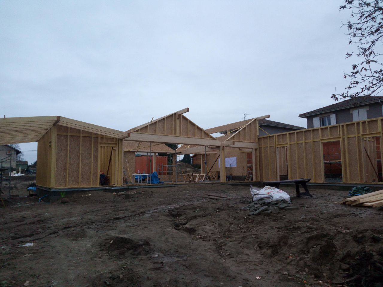

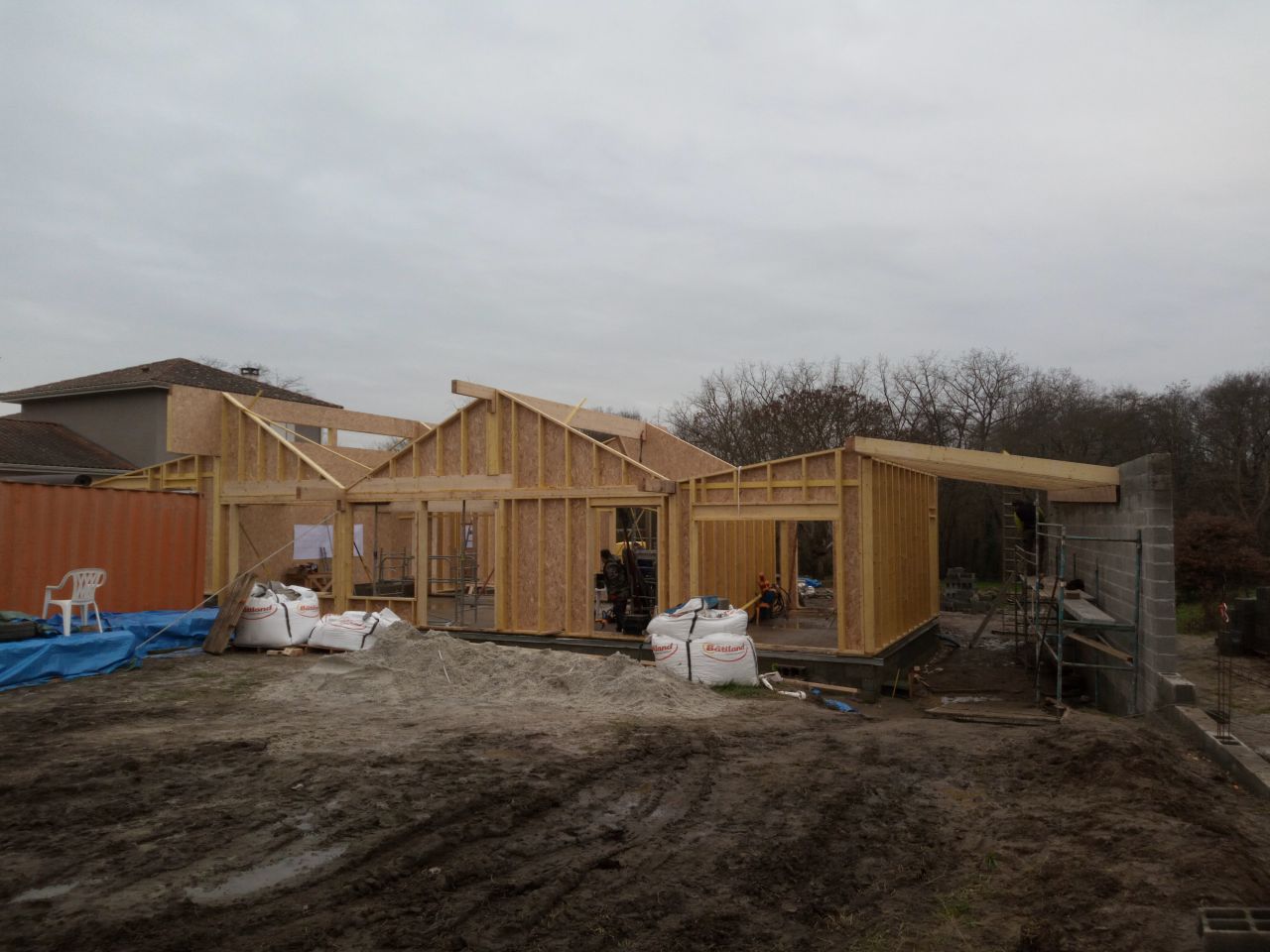

Gros oeuvre > Elévation des murs - étage Par snormand le 13/01/2017 à 20h06

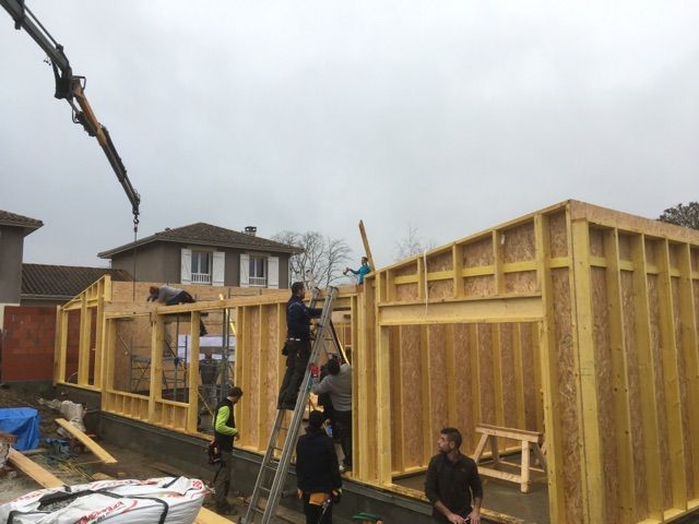

Coucou à tous,
Voici des news du chantier. On peut dire que la semaine était LA Semaine...

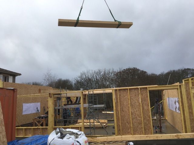

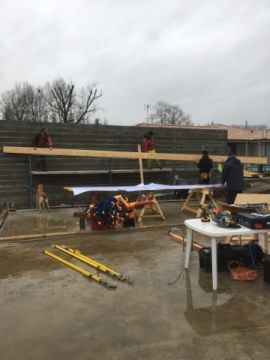

Lundi et mardi mise en place des lisses d'encrages afin de recevoir les murs de la maison.

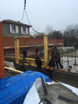

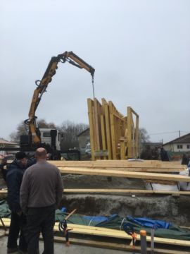

Mercredi c’était le D-DAY. Les murs montés en atelier arrivent par camion vers 12H30. J'ai réussi à intégrer le montage de la maison dans le cadre de ma formation de charpentier.
Nous sommes donc 15 personnes pour 2 semaines...On va envoyer du lourd...
Et c'est parti pour le show. Premier mur dans les cieux...
Mise en place des sablières / murailleres
Et voici le premier mur
Ca monte, ca monte...

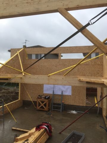

Contreventement et mise en place des étais pour mettre d'aplomb les murs.
Et voila ce que ca donne au bout de 5H de grue...
Journée très longue et fatigante...J'ai eu du mal à suivre.
A suivre.
