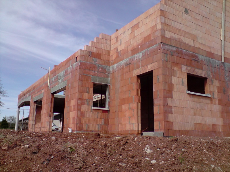

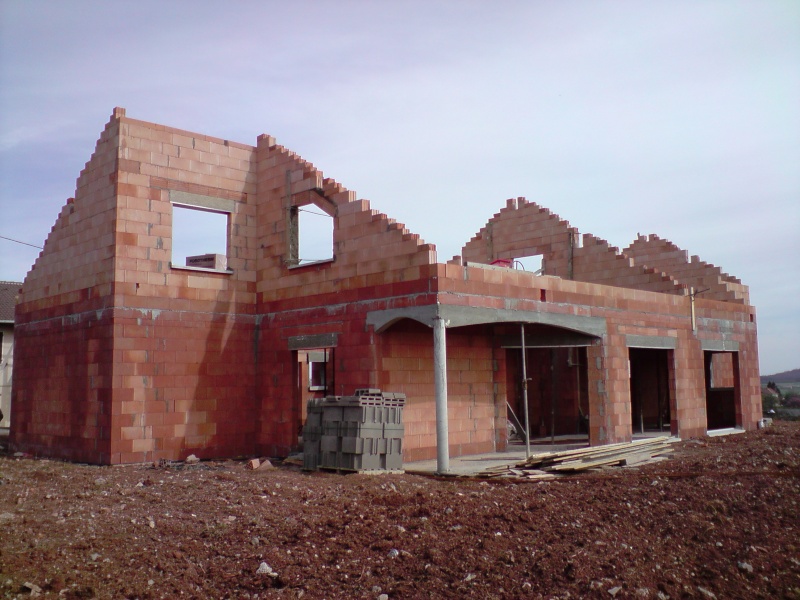

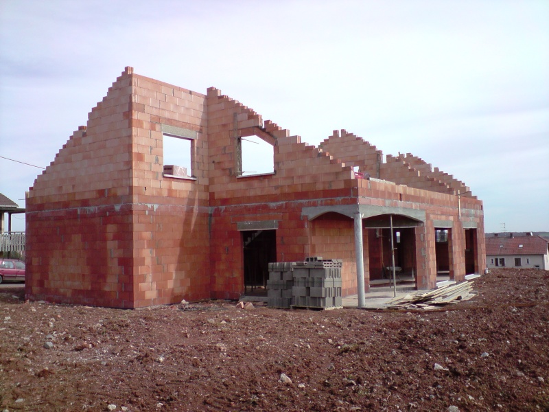

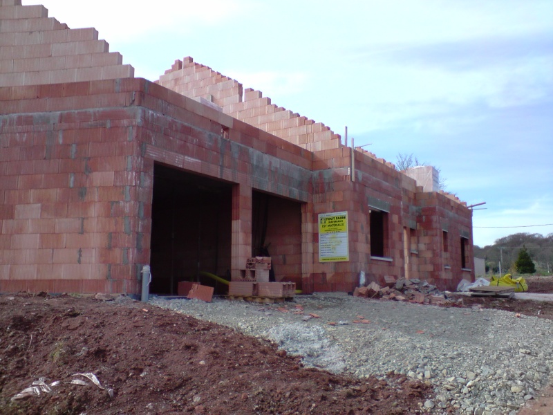

bonjour a tous , aujourd hui (dimanche )on as terminé de coller les pignons Biggrin
ben oui hier , la flemme rien envie de f***** a part aller se promener !
place au photos en attendant la charpente qui sera la normalement mercredi
il me reste le conduit de cheminée a maconner , faire les arases quand la charpente sera posée , faire descendre les palettes de brique que j ai commandé en trop et le sable !!
voila bon dimanche a tous !!!!!

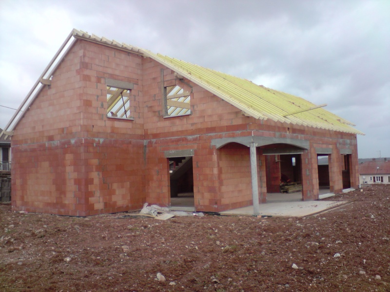

Bonjour a tous , aujourd hui grand jour !!!
nos 4 murs ont recu la visite du charpentier !!!
Bilan de la journée : on as la charpente !!! Wub
photos en cours d upload

sans plus attendre voici une petite mise en bouche

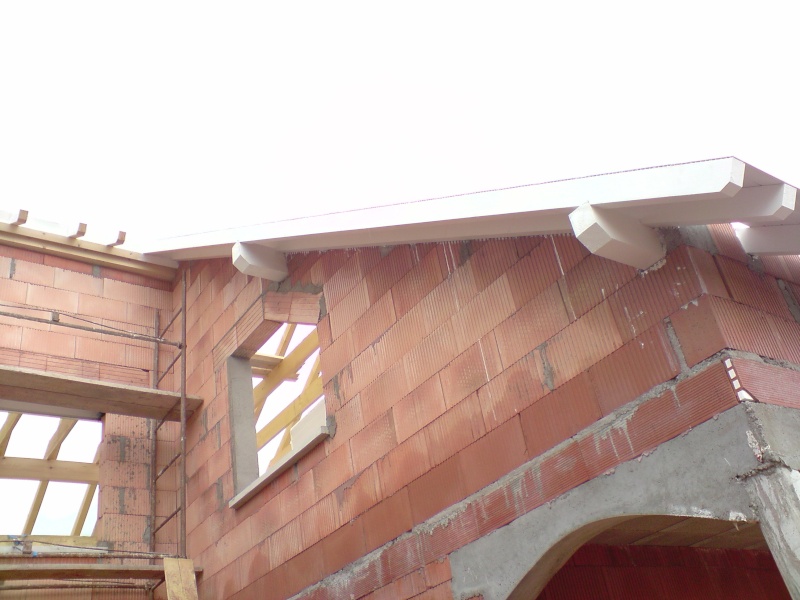

bonsoir a tous , je profite d une semaine de poste d aprem pour mettre a jour mon post laissé a l abandon !!!
des news il y en as plein a se mettre sous la dent

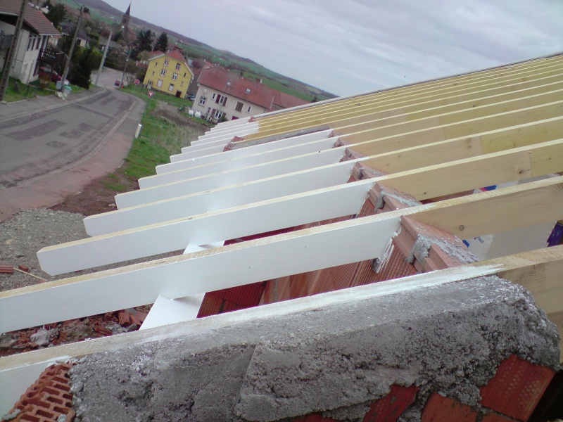

les arases des pignons on ete faite vers le 12avril , une bonne misere a faire !

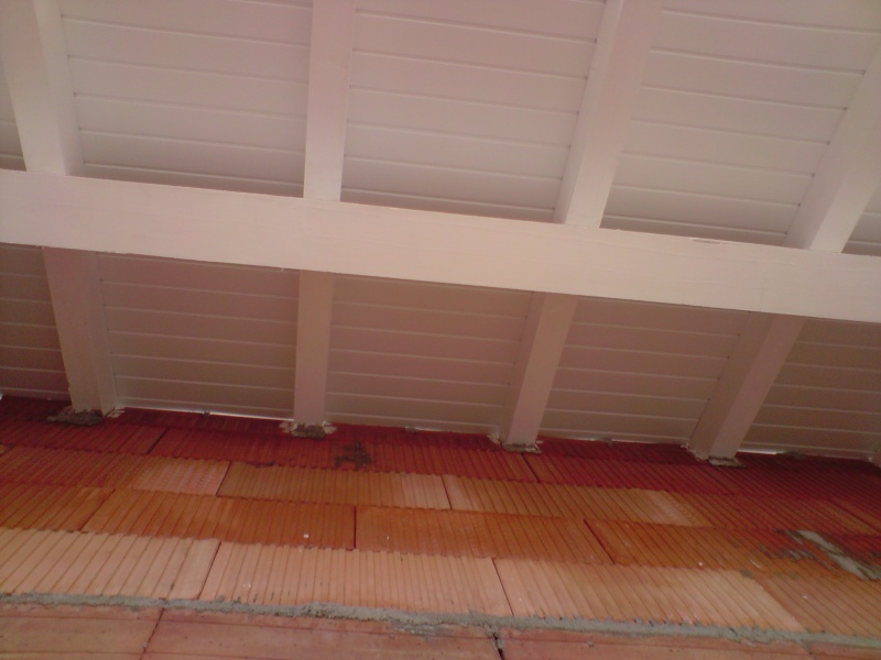

la semaine d apres on as attaqué la peinture des chevrons avec la miss ,son frere et bo papa , merci a eux
j ai finalement decidé de mettre les lambris en pvc sur les chevrons afin de les laisser apparent , c est assez simple a poser et pour les decouper j ai utilisé une meuleuse avecun disque diamant , le tout cloués sur les chevrons avec des pointes de 50
en image cela donne ceci;

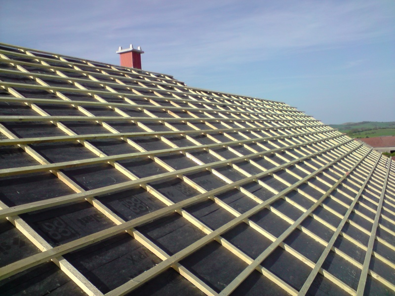

lundi dernier j ai commencé la pose de l ecran sous toiture , c est assez misere a poser (marcher sur les chevrons avec le rouleaux Crying)

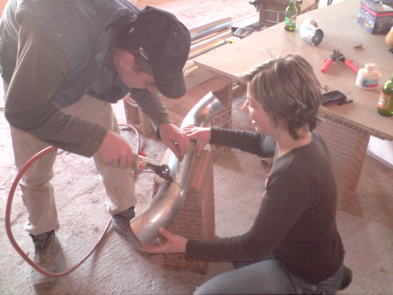

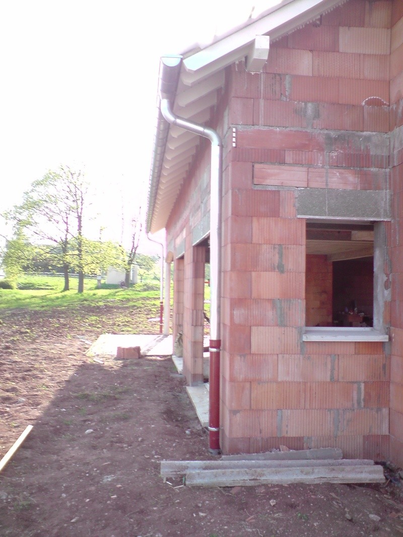

dans la foulée un pote zingueur est passé me poser les gouttieres

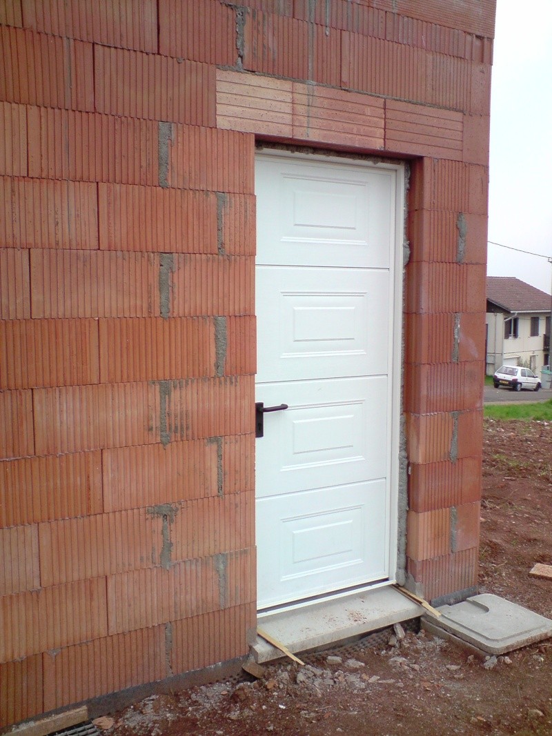

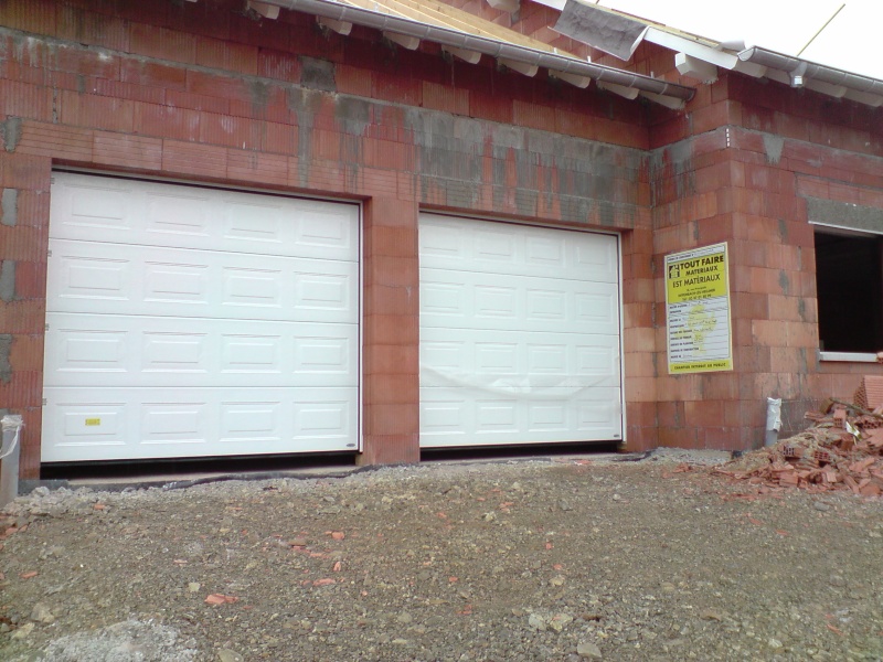

en semaine coup de telephone du menuisier ,
lui; bonjour mr gaby vos fenetres et vos porte de garage sont arrivée je vous telephone si je peut les poser !
moi ; oh put... ca craint je vient d avoir la charpente , j ai meme pas commencé a couvrir ....
il est quand meme venu me poser les portes de garage et la porte de service histoire de gagner du temps

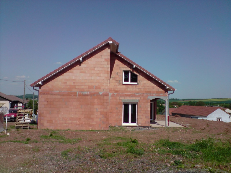

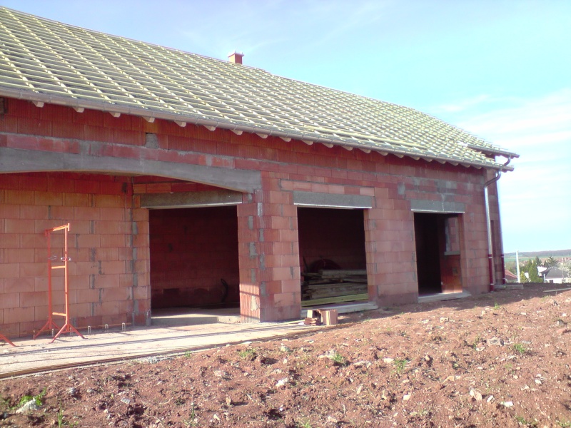

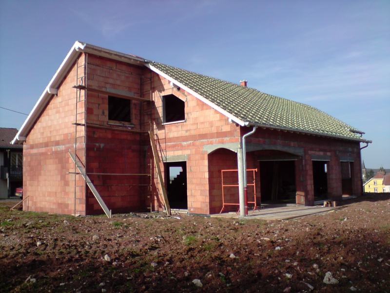

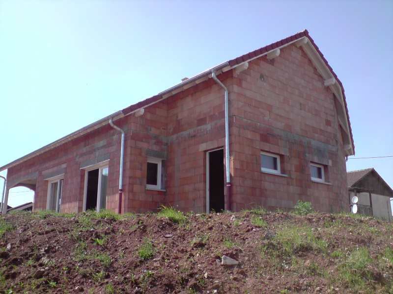

samedi , on as terminé la zinguerie avec miss et le zingueur

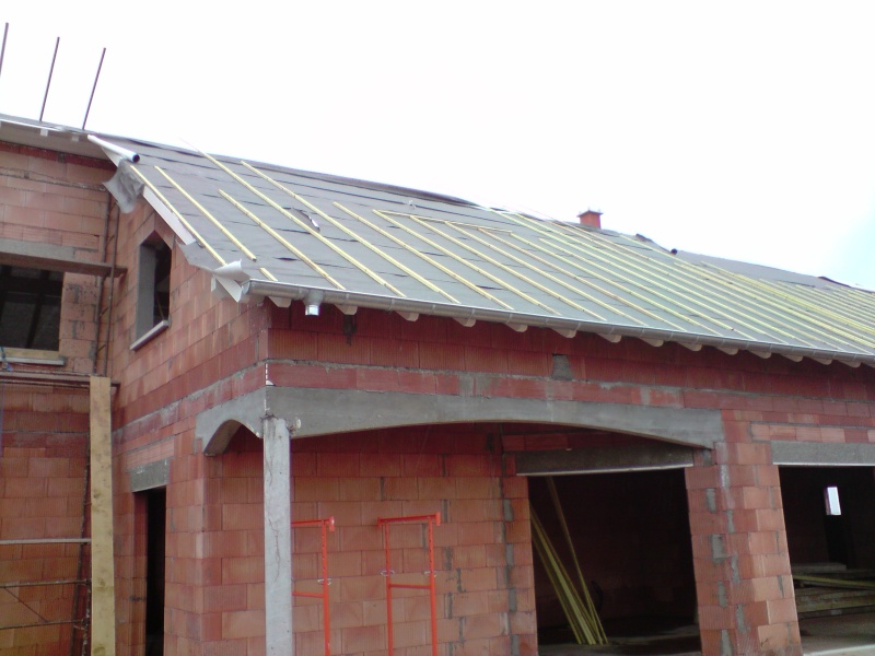

et on as lattés le pans de toiture arriere miss et moi meme puis bo papa et venu en renfort pour l avant dans le courant de l aprem !!

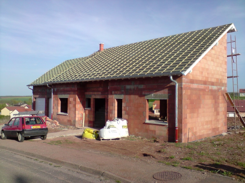

a 19H00 cela donnais ceci:
le pan arriere

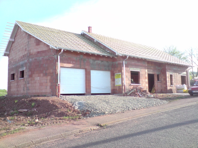

les pans de toiture avant

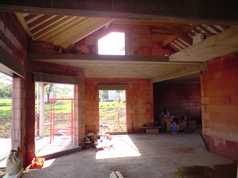

et pour finir une petite vue interieure vue de la cuisine

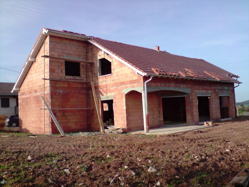

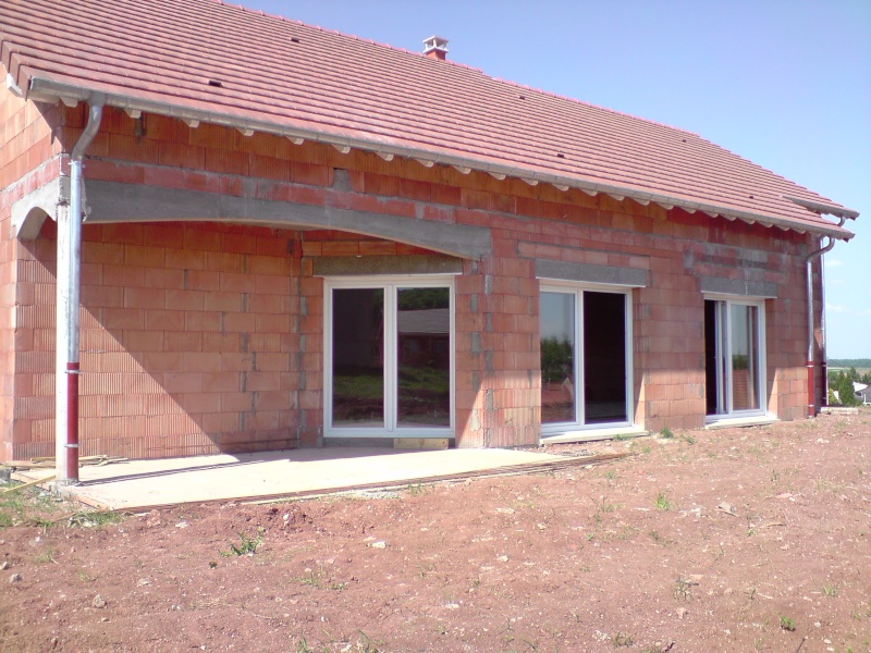

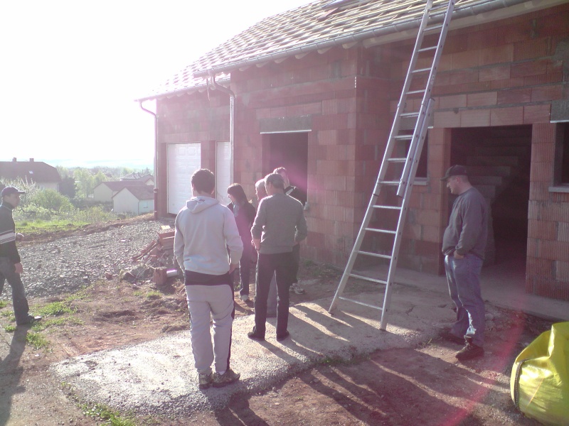

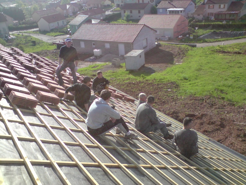

normalement dans 15 jours les fenetres seront posée sauf la fenetre en biais de l etage
j ai commandé les tuiles aujourd hui , normalement tout est dispo je les recoit demain
samedi un paysan du coin vient me les monter avec un merlot
quelque potes et tout seras posé !!! W00t
bref tout roule , reste juste a faire un chevetre pour le velux de la salle de bain de l etage et je serais hors d eau

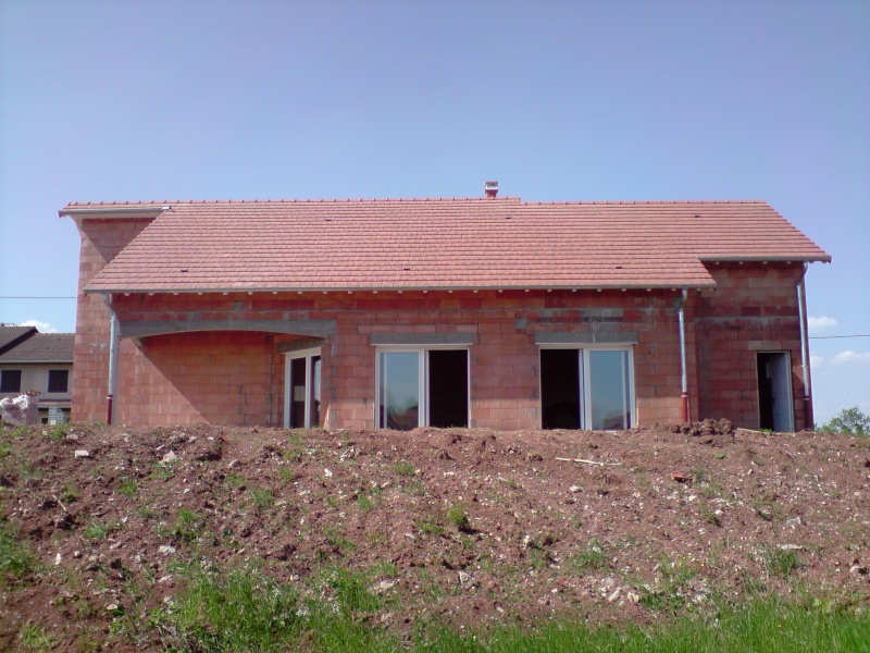

Bon, quand est-ce que je t'embauche ? Non mais, sans rire, faut arrêter de travailler aussi bien avec madame.
De : Dordogne (24)
Ancienneté : + de 19 ans
Env. 500 message 54 Meurthe Et Moselle (54)
Ca avance super bien et le travail est nickel !

eh ben ça tartine dur !! lol bon boulot !! bravo.
Perso j'ai laissé descendre mon tuyau zinc jusqu'en bas (sol finis), niveau esthétique, y'a une raison pour que tu ne l'ais pas fait? Juste pr info.

pour cosmic , ben en fait je ne me suis pas trop posé la question concernant les descentes en zinc , dans notre coin tout le monde fait comme cela , je trouve que cela "habille" les murs
je pense que cela protege pour les eventuel coup futur , tondeuse ou autre ...
tu n as pas mis de dauphin en fonte toi ? tu met la descente direct dans le pvc alors?

bonjour a tous , voici les photos de la couverture
l equipe de couvreurs amateurs au petit matin en attendant le manitou
merci a eux ! popur infos miss etais de corvée bouffe et ravitaillement en flotte , canette ect ...
plus de monde que prevu , pas grave il me fallais des bras Biggrin
petite pose sur le toit en attendant la palette suivante
en fin de journée cela donnais cela ;
quand on as posé les paquet de tuile sur le toit on ne les as pas assé serré , il m'a manqué presque 2 palettes qu on as du monter a l os (par le velux )
clin d oeil a un pote
une moto dans mon salon lol
sinon le dimanche j ai terminé le toit de garage , ainsi que les rives avec bo papa
lundi , j ai fait les coupes autour du velux ,
mardi , j ai rien foutu trop crevé (surement le coup du week end)
mercredi , j ai fait les coupe autour de la cheminée +le zinc , les menuisier sont venu poser les fenetre
jeudi , avec miss on as posé le closoir ventilé et les faitiere , les menuisier sont venu poser le reste des fenetre
vendredi , mise en place du solin entre le toit du garage et la maison + commencer le biais du garage (une misere a faire)
samedi ,suite du biais du garage , zinc + coupe des tuile
dimanche et lundi , rien fait ----> pentecote
aujourd hui j ai terminé le biais du garage j ai habillé le zinc avec des tuile de rive
bon photos
votre serviteur Laugh
(on voit encore le zinc qui brille en haut du biais )

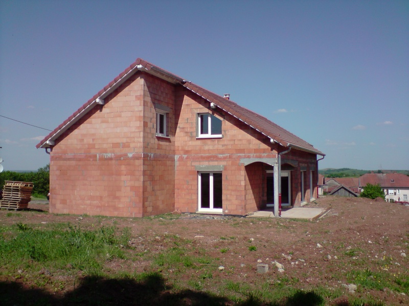

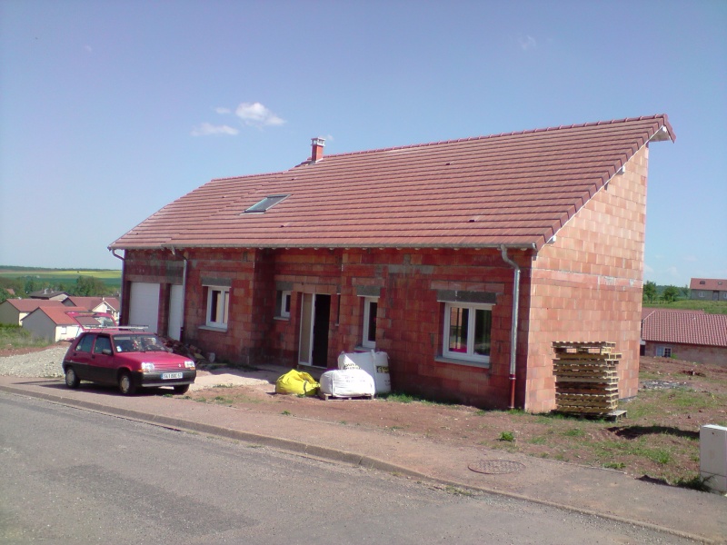

facade sud Est avec les fenetre!
facade Sud
facade sud ouest
facade ouest
la "vue de coupe " lol avec ma super tuture de chantier
voila pour les vue exterieure , si j ai encore le temps je poste les vue interieure
