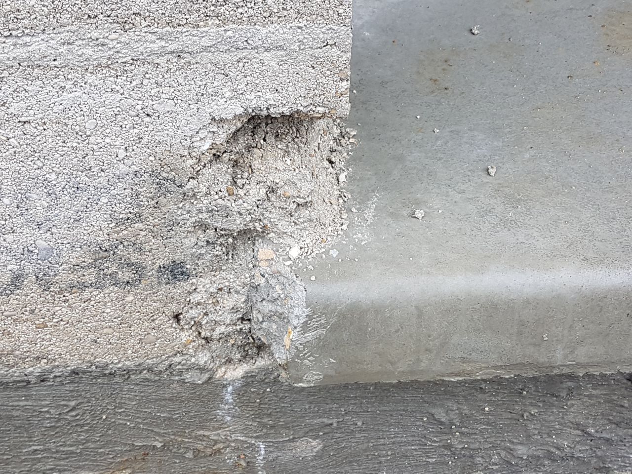

je vais demandé au CST de venir sur le terrain et de constaté la chose, j'ai plus que ca a faire...et voir ce qu'il répond au vu des photos..

Le problème, vu que les murs sont déjà montés, COMMENT prouver que l'arase n'est pas faite... je ne suis pas expert en la matière et visuellement c'est limite de s'en rendre compte, et ce peut etre fait de plusieurs maniéres selon les constructeurs et les ouvriers sur place !!! je ne sais pas comment il a pu la faire au stade de mes photos que j'ai prise et posté... comment il peut jurer qu'elle a été faite alors que cela ne peux pas etre possible... a mon avis toujours.!!!
tout le problème, c'est d'avoir des arguments auprès du conducteur de travaux pour lui prouver par A plus B que l'arase n'est pas faite. et lui va se fié à la bonne foix des ouvriers... sans même les avoirs vu faire. tu comprends mon dilemme

Membre ultra utile Env. 3000 message Gironde
Sylvain 19 a écrit:Si l’arase n'est pas faite, demandez une moins-value !!
Je ne suis pas sur que ca soit une bonne solution
Car ça serait accepter l'erreur et du coup les conséquences de celle ci serait reporté que sur le client qui a eu une compensation.
Pas grand chose à faire à mon sens.
Membre super utile Env. 4000 message Marne
Et mettre en reserve je suppose que pas possible car elle ne pourra jamais etre lever?
Dept : Marne
Orelie51 a écrit:Et mettre en reserve je suppose que pas possible car elle ne pourra jamais etre lever?
Je ne m'avancerai pas dessus
Mais mettre en réserve, montre que vous savez l'erreur.
La DO pourrait exclure la garantie sur cette partie ...

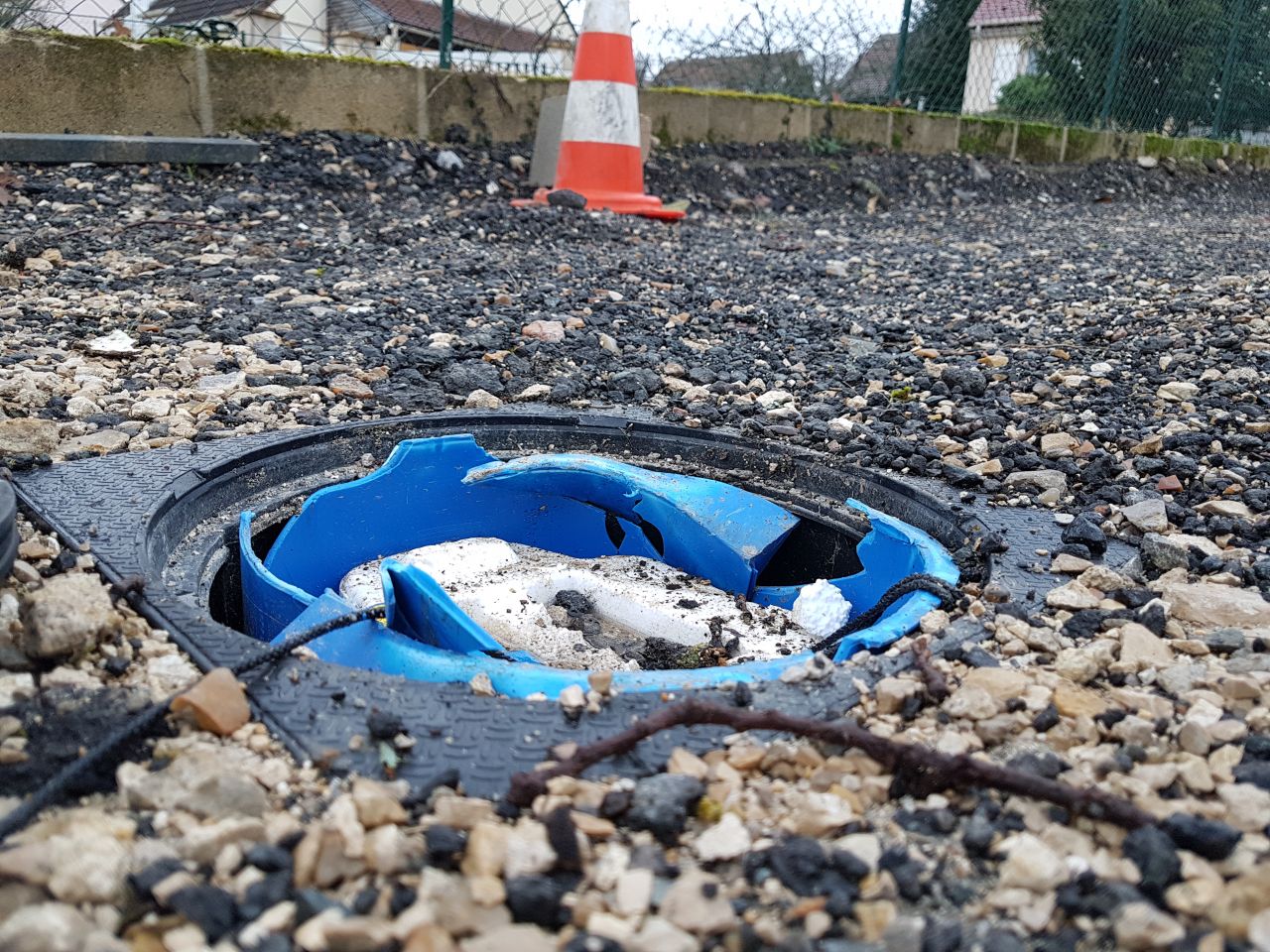

Oh le compteur d'eau Cryingdu coup tu dois le rechanger à ta charge?
Dept : Marne

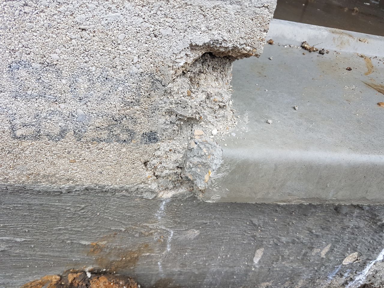

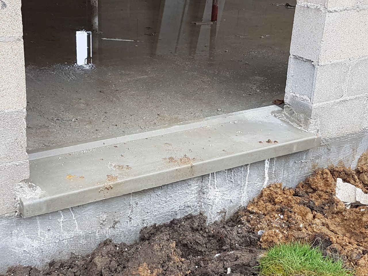

titeuf94340 Picto info Auteur du sujet
Membre utile Env. 400 message Chennevieres Sur Marne (94)
Salut Orelie51
je ne pense pas, c'est surtout les contours en plastique qui ont été déformé par le poids de l'engin qui était dessus. mais l'ensemble de le colonne est enfoncé, voir descendu dans le trottoir de quelques centimètres et la plaque du dessus n'est plus horizontal, mais en biais..SadSad
le constructeur m'a demandé de faire un devis auprès de VEOLIA, si jamais il s'avéré endommagé mais après vérification visuelle, le compteur est malgré tout bien protégé, et ne semble pas cassé, mais ca fait toujours ch... de voir des installations neuves dégradé par les ouvriers peux attentionnés...
De : Chennevieres Sur Marne (94)
Oui voilà.....voit avec véolia quand même surtout si le constructeur est prêt à faire quelques choses.normalement moi ils n'ont pas lieu de passer dessus... par contre il passe sur le tae du voisin mais normalement c'est protégé par le film que mon terrassier la partie à ma charge à fait.
Dept : Marne
Super photographe Env. 100 message Essonne
Citation:
Salut Titeuf.
On a le même problème mais encore pire ! Les parties en bleue sont en mille morceaux. On ne peut pas remettre le couvercle rond.
Je pense que c'est le tampon qui s'est enfoncé mais la partie tubée a la verticale contenant le compteur n'a pas bougée. Si tout va bien on devrait pouvoir remonter le tampon après avoir dégagé autour.
Salut pika91
merci pour ton message, ca me rassure donc, et je n'ai pas besoin de m'inquiéter du coup, par contre le votre a dû bien morfler !!!
t'a pas une photo de ton compteur..BiggrinBiggrin
est ce que t'a eus des explications pour ces dégats là. parceque moi, j'en ai fait ma propre analyse, ne voyant pas autre chose, qui aurait pu faire autant de de dégats. et bien sûre, pas un mots ou excuse de la part des ouvriers ou du CDT,
j'ai dû encore une fois le constater moi meme, c'est toujours plus agréable comme ca MadMad
Alors nous, nous sommes en lot arrière donc le compteur est placé au centre des 3,5m de largeur du chemin. Et notre chemin a été utilisé par un camion pour le chantier de notre futur voisin qui est en lot avant... Les dégâts n'ont même pas eu lieu pour notre chantier !
On n'a pas constaté le jour même mais pas d'autres explications que ça puisque que plusieurs jours après on a vu des 15t dans le chemin.
J'ai regardé sur internet et j'ai trouvé cà:
"C'est à ton constructeur de remplacer ce qu'il (ou ses sous-traitants) a cassé !
Surtout n'y touche pas ! Tu en prendrais la responsabilité.
Fais une LR/AR à ton constructeur avec quelques photos. Ca peut servir par la suite !"
et ca aussi:
"surtout n'y touche pas, tu ne pourrais plus rien obtenir de ton constructeur. Le remplacement est à voir par lui (son assurance) avec le service des eaux"

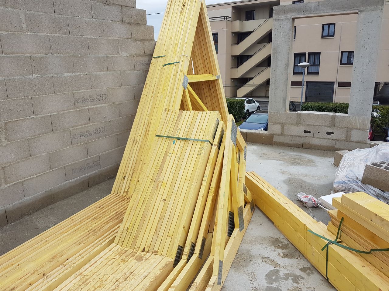

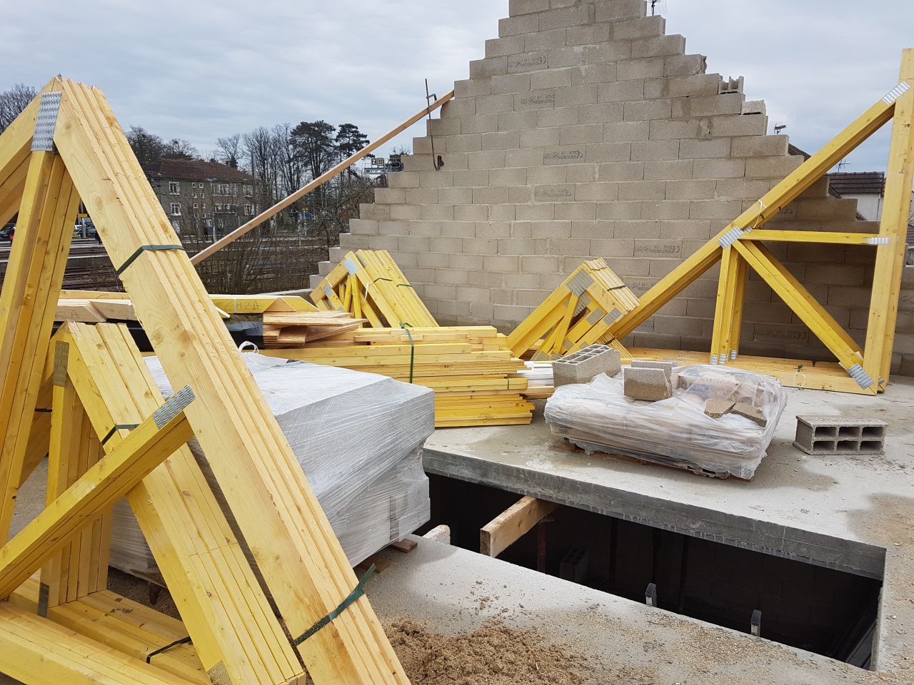

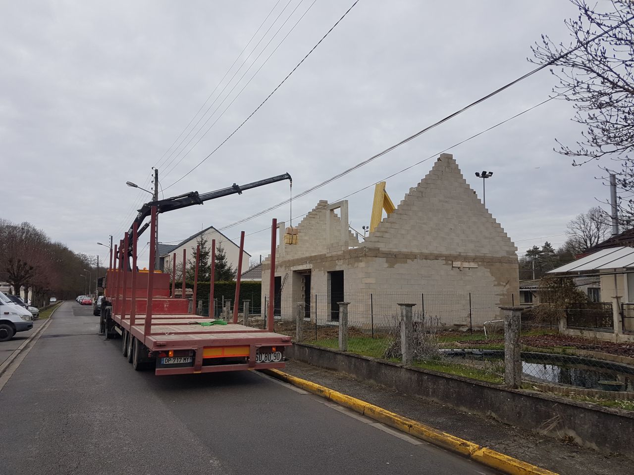

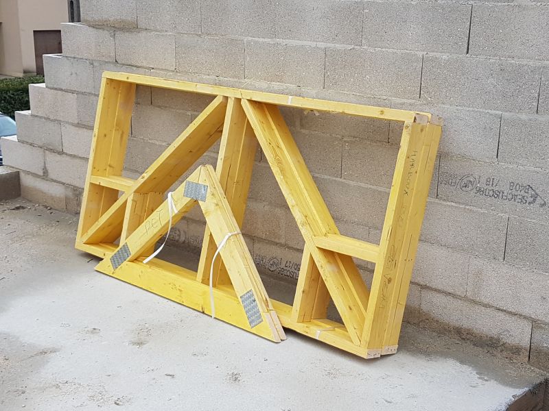

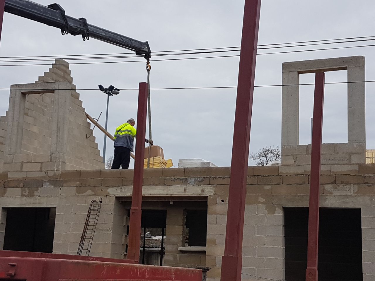

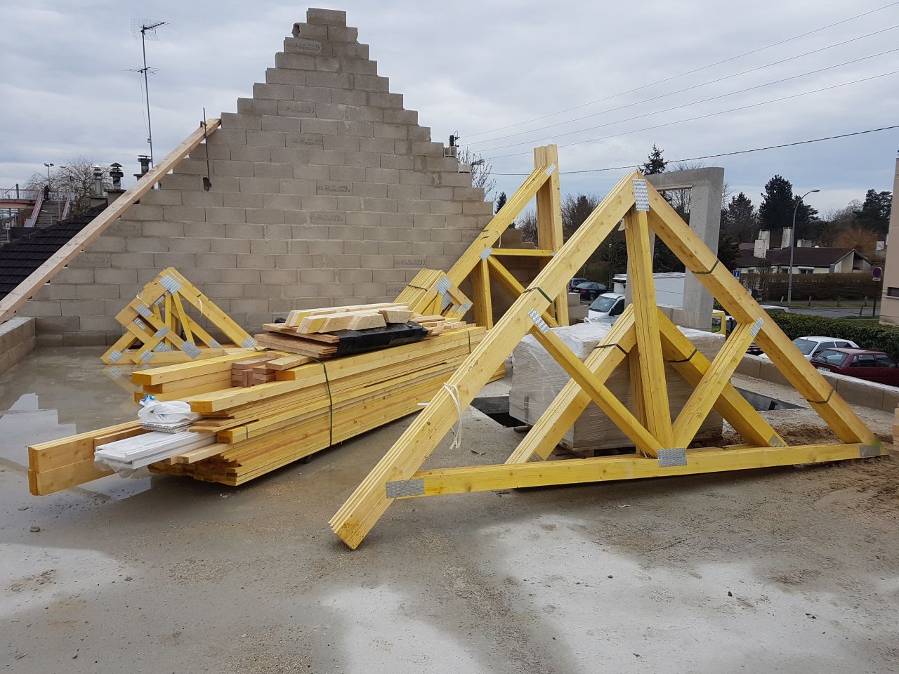

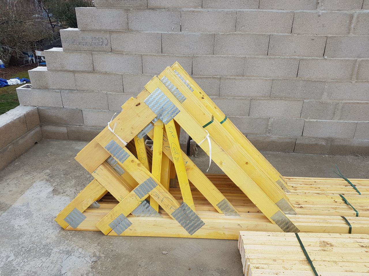

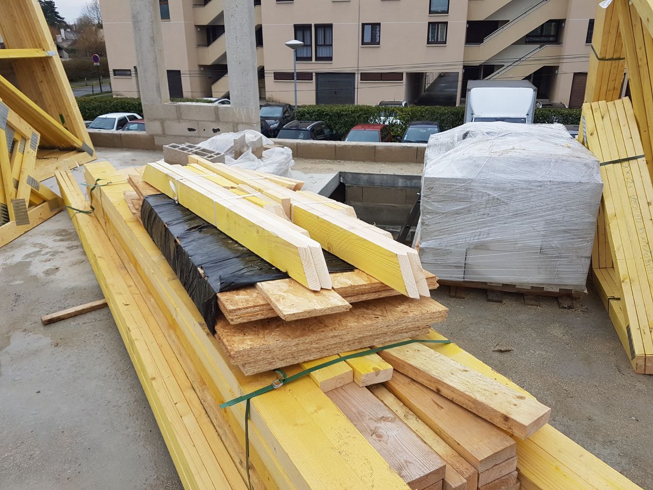

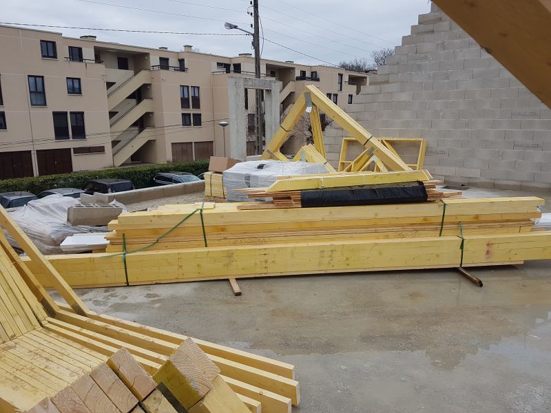

« Livraison des charpentes !!!!!!!! »
Gros oeuvre > Charpente - couverture Par titeuf94340 le 09/03/2018 à 22h25
Aujourd'hui 15h30 ....Arrivée des charpentes .. enfin !!!!!!!!!!!
15h30 : Arrivée des charpentes .. enfin !!!!!!!!!
SUITE....
« SUITE... »
SUITE....
SUITE....
SUITE....
SUITE....
SUITE....
« SUITE... »
Gros oeuvre > Charpente - couverture Par titeuf94340 le 09/03/2018 à 22h39
Cool titeuf .ils ont prévue de la monter quand ? ouhhh la taille du camion j'espère qu'ils n'auront pas de difficulté par chez moi Blush
Dept : Marne
Alors pour la date de montage, cela reste un mystère, le couvreur est actuellement sur une autre chantier, et doit le finir avant d'arriver sur le mien....Mad je dois rappeler le CDT la semaine prochaine pour connaitre une date. encore du retard en perspective, alors qu'il était prévu que les charpentes soit monté directement
après livraison...MadMadMad

« Eclat constaté sur l'angle du seuil de la porte fenêtre .... »
Gros oeuvre > Autres travaux de maçonnerie Par titeuf94340 le 10/03/2018 à 18h08
éclat constaté sur le seuil de la porte fenêtre arrière
A ce niveau de négligence, est il possible de demandé le changement intégral du seuil de la porte fenetre..???
