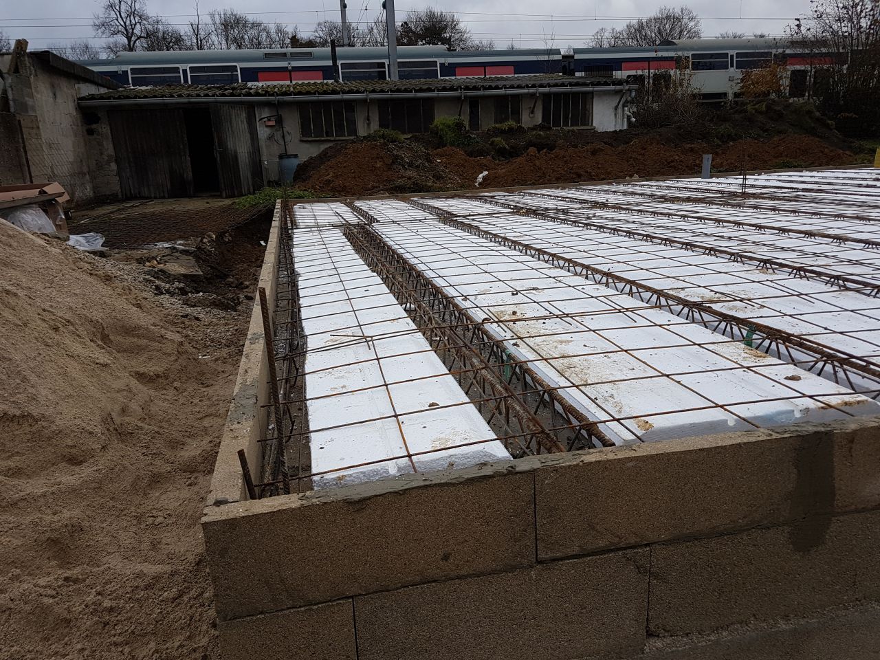

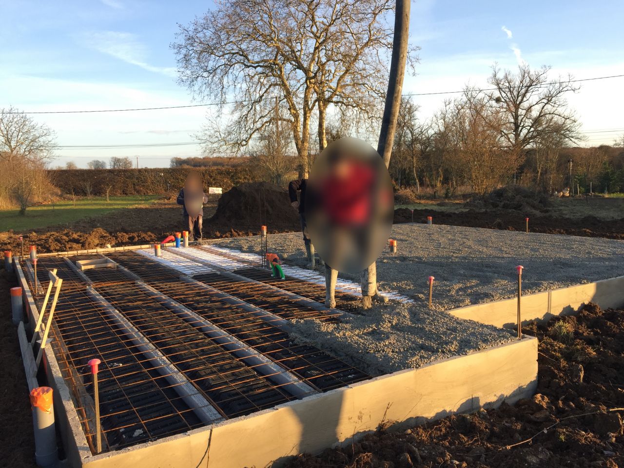

En refouillant mes photos, peut-être ont-ils fais comme sur mon chantier.
Avant coulage de la chape, on voit bien sur le côté droit qu'un mortier est déjà présent sur toute la périphérie.
Ceci reste valable uniquement si les planelles ont été également posées avec un mortier hydrofuge.
Demande plutôt aux maçons si c'est possible, si une arase à été faite ou à ton CDT de te fournir un document écrit qui engage sa responsabilité te certifiant la présence d'une arase hydrofuge.
Coulage de la dalle

C'est une bonne info aussi Raph21320,dans mon cas je ne pense qu'ils ont fait comme sur ton chantier, a moins que....
ce qui m'intéresse surtout dans mon cas, c'est comment ils ont fait pour faire l'arase alors que tout les ferraillage sont déja posé et que l'on voit trés que l'arase n'est pas fait..MadMad

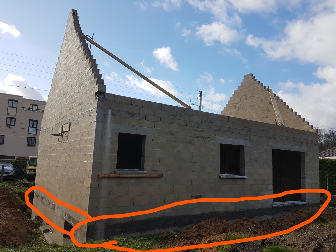

En faites ça se voit pas trop sur la photo mais il me semble que l arase a déjà était réalisé sur le vide sanitaire voisin
la photo ou l’on voit le mortier hydrofuge provient de mon chantier ils viennent de livrer les matériaux et monte le vide sanitaire cette semaine j’essayerais de passer voir le maçon pour lui poser des questions sur l’arase

Comment tu le vois sur la photo et a quel endroit??..moi je ne vois rien qui ressemble a une arase ??
De : Chennevieres Sur Marne (94)
Photographe Env. 50 message Seine Et Marne
Il me semble que c’est l'enduit blanchâtre sur le dernier rang mais cette semaine je suis en vacance donc j’irais tout les jours sur le chantier pour demander au maçon des expliquations !

RedHead77 a écrit:Il me semble que c’est l'enduit blanchâtre sur le dernier rang mais cette semaine je suis en vacance donc j’irais tout les jours sur le chantier pour demander au maçon des expliquations !
c'est le blanc que l'on voit au dessus des parpaings???  je pensais que ca avait la forme d'un joint comme le mortier, c'est a dire entre deux couche de parpaings, qui faisait l'étanchéité ...
titeuf94340 Picto info Auteur du sujet
Membre utile Env. 400 message Chennevieres Sur Marne (94)
C'est à peine visible en faite... je regarde de plus pret, et effectivement c'est trés trés mince comme couche. ils appliquent ca avec une brosse?. ou un truc comme ca?. il faudrait que tu leur demande exactement de mode d'application si tu peux.

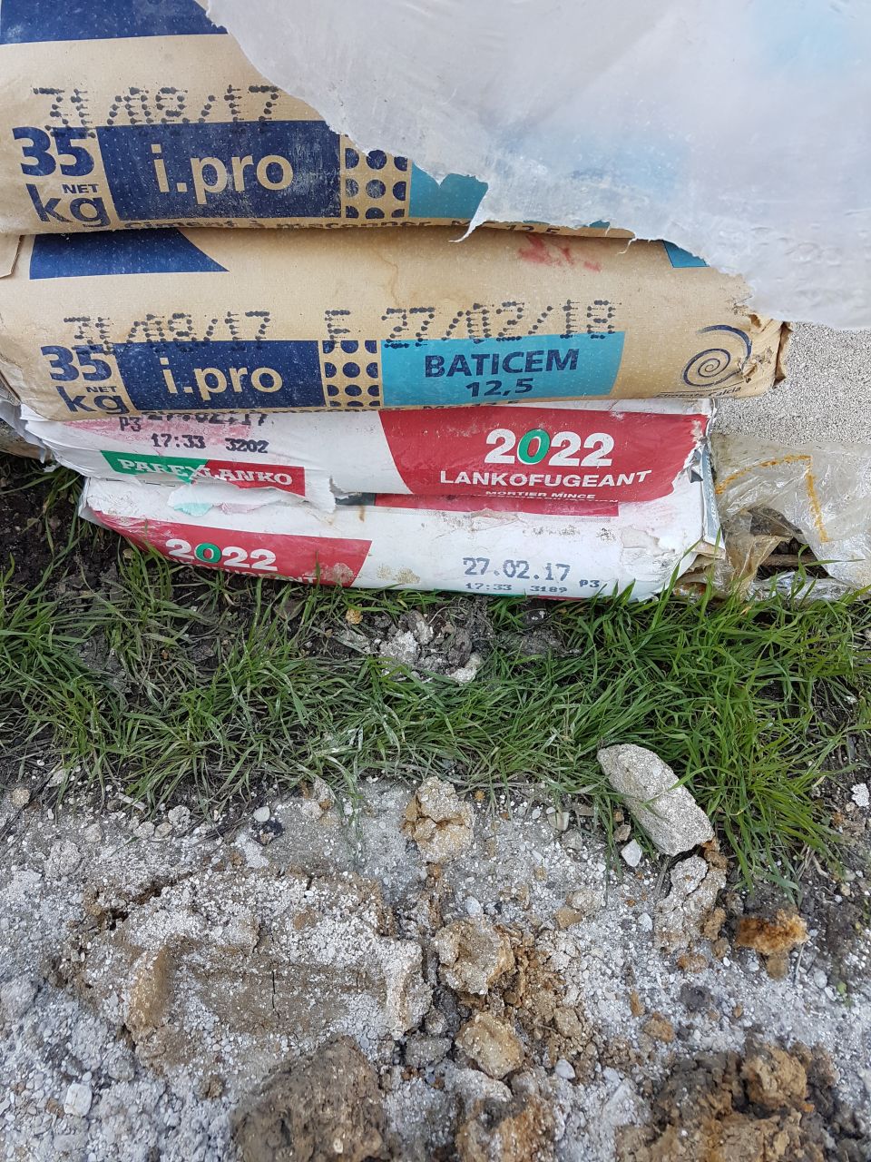

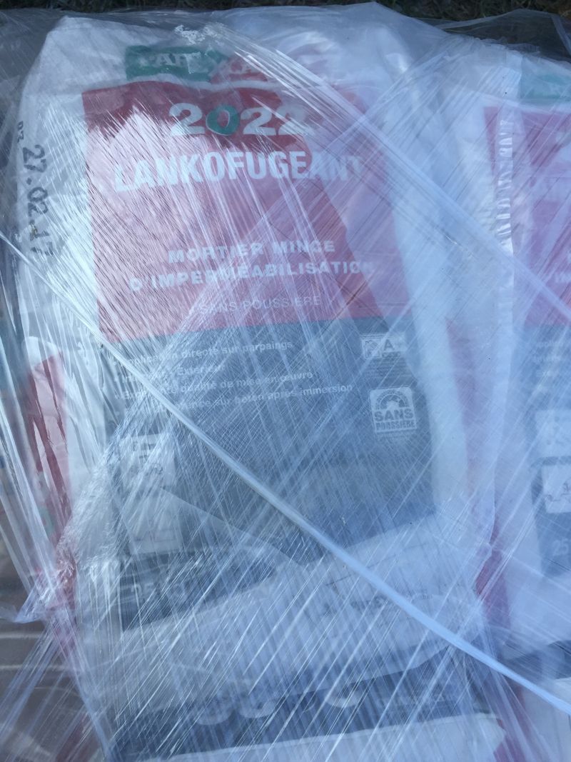

« Sac d'enduit hydrofuge... tiens donc. »

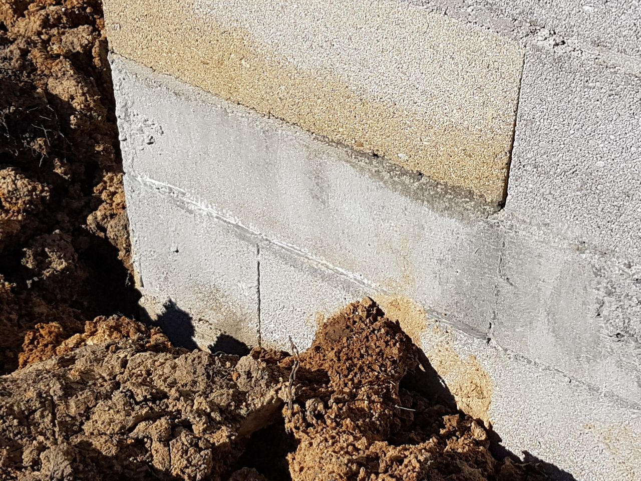

Gros oeuvre > Fondations - vide sanitaire - dalle Par titeuf94340 le 25/02/2018 à 15h58
J'ai trouvé ceci entreposé a proximité de ma maison ce matin lorsque je suis allé sur mon chantier... ne serais pas le fameux enduit hydrofuge que vous me parliez la dernière fois... mais quesque ca prouve.... l'on t'il appliqué dans les règles de l'art ou l'ont ils étalé sur tout le pourtour de la maison j'ai pu le voir dernièrement et que je mets en photo entouré de marqueur orange?  là est la question !!!
sacs d'enduits d'hydrofuge..
arase étanche ou pas?????
Membre ultra utile Env. 3000 message Gironde
Citation: vide sanitaire
aucune arase étanche sous dalle (cas d'un VS avec planelles) pour être conforme au DTU 20.1

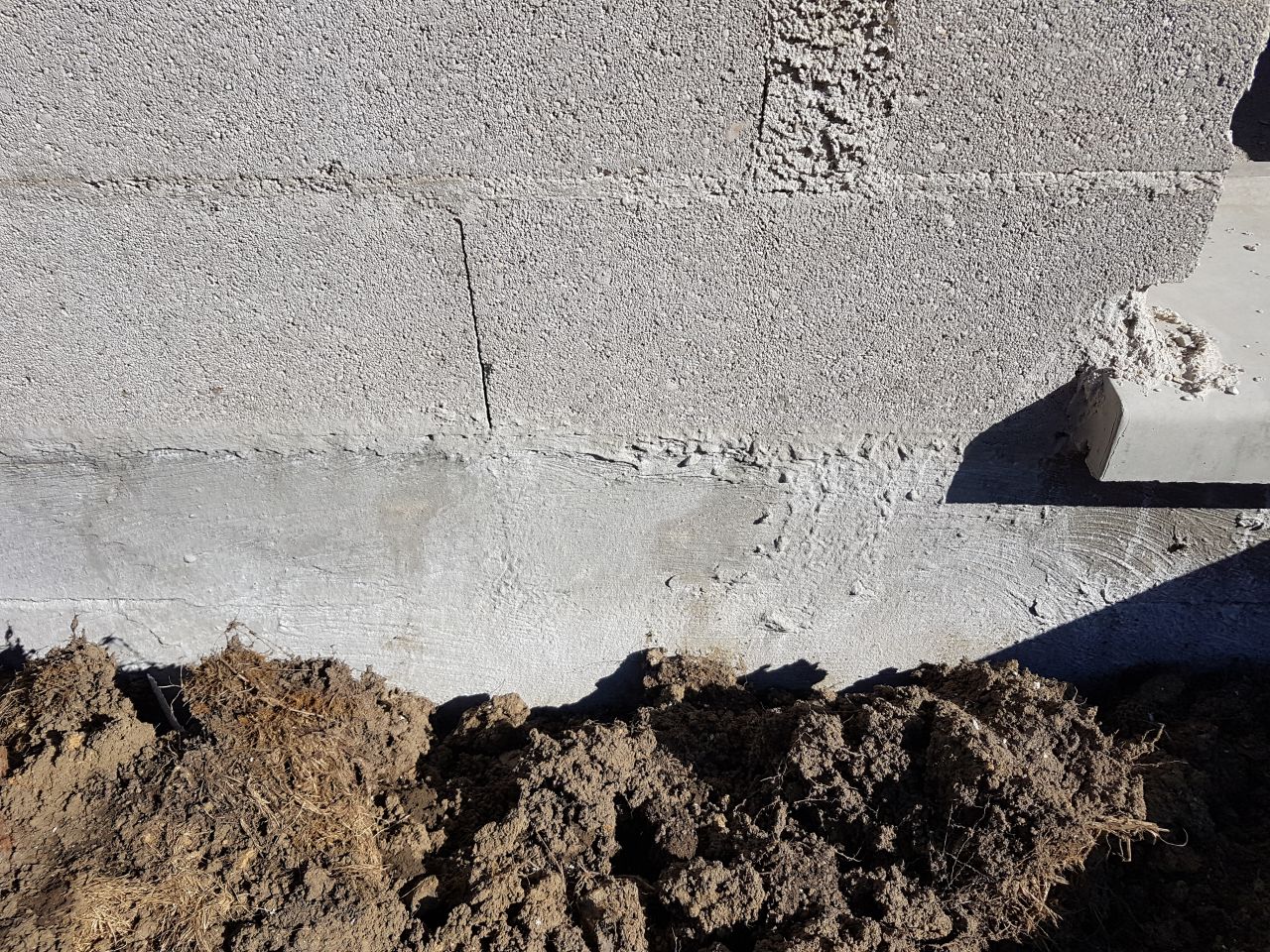

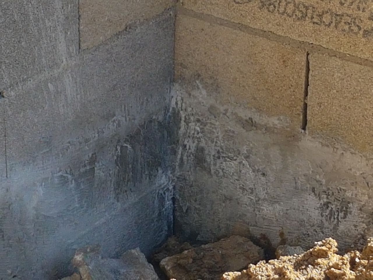

« Traces blanchâtres tout autour du vide sanitaire..... »
Gros oeuvre > Fondations - vide sanitaire - dalle Par titeuf94340 le 25/02/2018 à 16h12
Quelqu'un peux me dire à quoi correspond ces traces blanchâtres tout autour du vide sanitaire.?? est ce le résultat de l'enduit hydrofuge une fois sec, ou un autre chose: calcification des parpaings au contact de l'eau, brefs je ne m'y connais pas assez pour en savoir d'avantage..
qu'est ce donc ces traces blanchâtres???

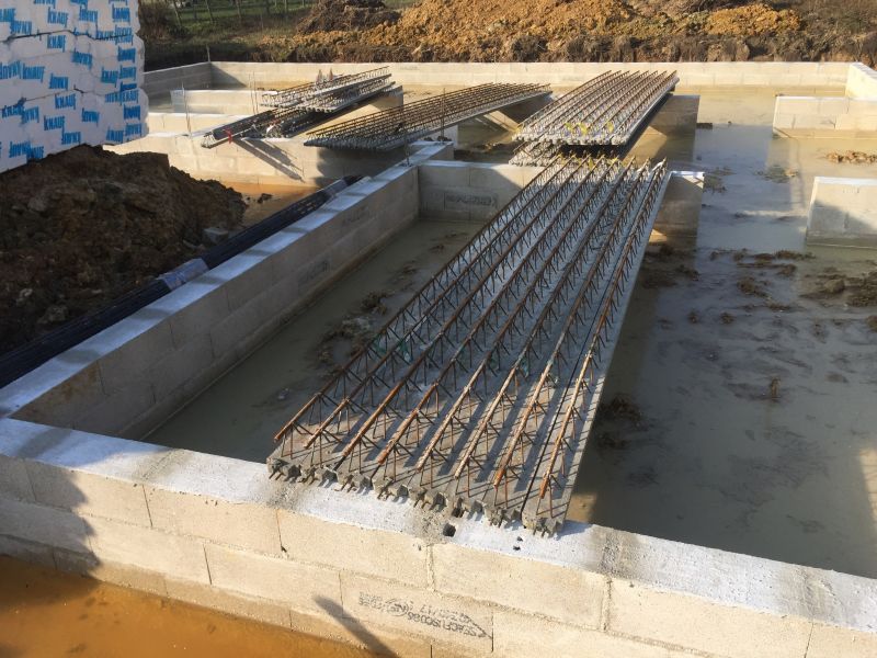

« Aération vide sanitaire »
Gros oeuvre > Fondations - vide sanitaire - dalle Par titeuf94340 le 25/02/2018 à 17h24
J'ai constaté un truc aujourd'hui sur ma construction, il n'y a pas d'aération venant du vide sanitaire.. pas de tuyau en pvc en forme de "T" qui sorte du vide sanitaire...ou autre ....est-ce normal???
combien faut il d'aération pour la dimension de ma construction?
j'ai regardé dans le descriptif de ma
construction et rien n'y est mentionné au chapitre " vide sanitaire"..!!!!
qu'en pensez vous??

Je ne sais pas du tout trop novice Crying dis moi ils sont ouvert tes sacs car ils n'ont pas l'airHuh
Dept : Marne
Orelie51 a écrit:Je ne sais pas du tout trop novice Crying dis moi ils sont ouvert tes sacs car ils n'ont pas l'airHuh
 en fait, ils en reste deux mais je pense qu'il devait y en avoir beaucoup plus , mais je ne sais pas combien il en faut pour faire le tour d'un vide sanitaire et de plus je ne sais pas si ce que l'on voit tout autour de la maison, ce n'est pas ca justement... en gris foncé...

En gris foncé c'est surement l'enduit hydrofuge effectivement, mais il n'évite pas les remontées par capillarité dans la manière ou il a été mis !
Il est appliqué afin d'éviter toute infiltration au niveau du sol fini (liaison entre le bas du crépi et les fondations)
Concernant tes aérations de vide sanitaire, tu devrais en avoir au minimum 4 je pense de façons opposé !
Il est normalement stipulé dans ta notice que le VS est ventilé.

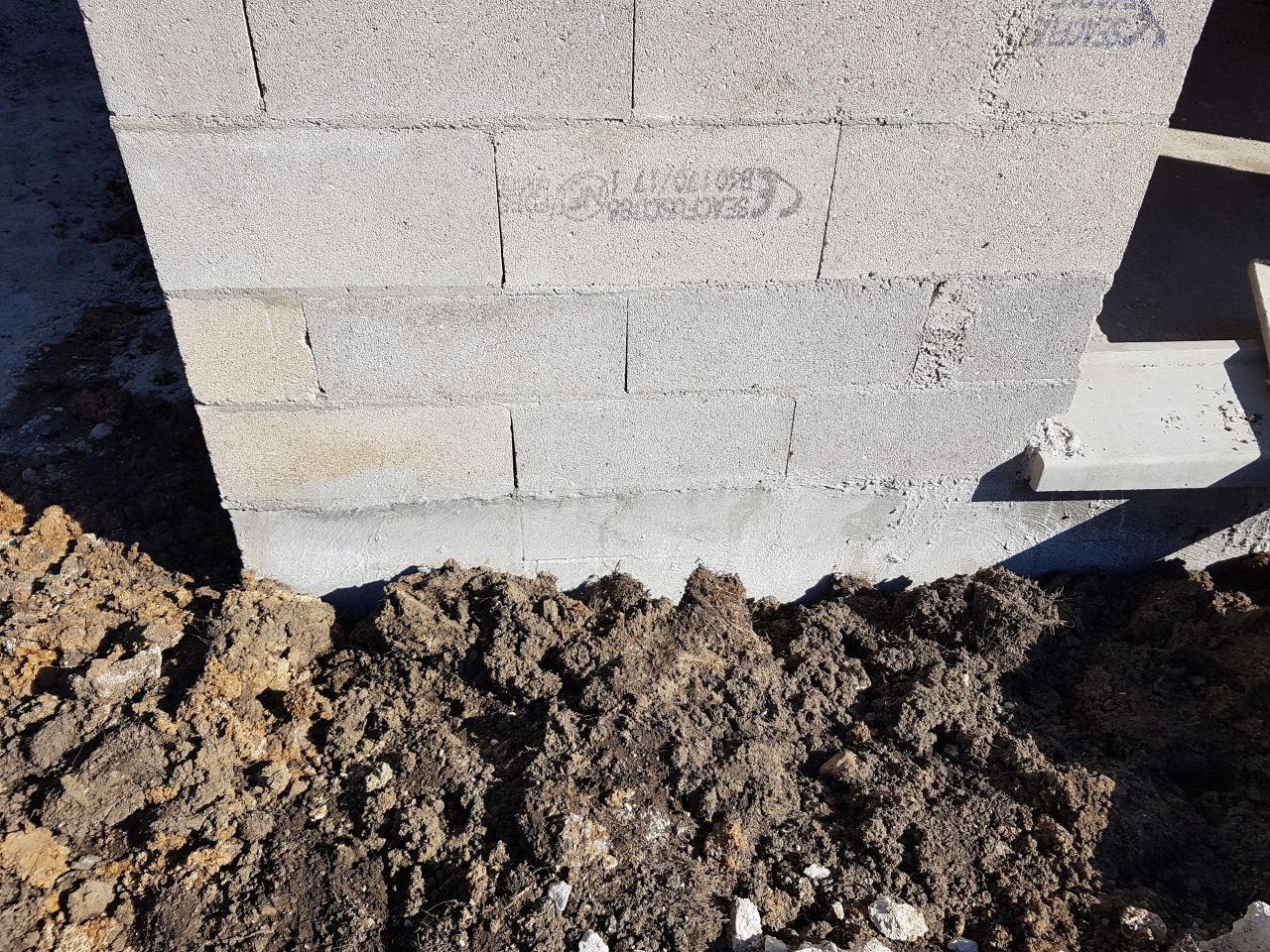

 Est ce que si l'on voit cette démarcation entre le bas du crépi et les fondations, est ce que cela prouve qu'ils en ont bien mit avant entre le vide sanitaire ( les dessus du 3éme rang de parpaings) et le reste du mur? c'est toute la question que je me pose.
le conducteur de travaux m'assure que cela a été fait, ( question posé auprès des ouvriers par téléphone) car c'est une équipe babeau seguin et non un sous traitant qu'il l'a fait, et me garantie le bonne faisabilité de l'enduit hydrifuge sur le vide sanitaire.
alors j'ai peut être loupé cette étape dans mes clichés photos car je ne pouvais pas être tout les jours sur le chantier, c'est fort possible apres.
Photographe Env. 60 message Cote D'or
Non, cette démarcation ne prouve pas que l'arase a été faite.
Attention de ne pas confondre enduit hydrofuge avec arase hydrofuge !
C'est du mortier hydrofuge dans les deux cas mais pas mis de la même manière et pas pour les mêmes résultats.
l'enduit est mis a la verticale (sur les cotés extérieurs des murs) et les arases à l'horizontal (à plat sur les parpaings)
 Merci Raph21320

Orelie51 a écrit:Pour ce que je vois sur lz forum pour moi sa doit etre sur le dernier rang pas entre ou autre...
 oui c'est ce que je pensais aussi... mais j'ai dû louper une étape avec les constructeurs...
Membre super utile Env. 4000 message Marne
Tu avoueras que si ils ne l'ont pas fait c'est abuser : parce qu'on le paie et que c'est leur boulot grrr.mais sur un autre recit meme histoire on lui a dit fait et c'est pas fait ..et c'est pas babeau... Sinon les remontés capillaires sa sera sistematiques ou des risques si il ne font pas l'arase ?
Dept : Marne
Orelie51 a écrit:Tu avoueras que si ils ne l'ont pas fait c'est abuser  :  parce qu'on le paie et que c'est leur boulot grrr.mais sur un autre recit meme histoire on lui a dit fait et c'est pas fait ..et c'est pas babeau... Sinon les remontés capillaires sa sera sistematiques ou des risques si il ne font pas l'arase ?
carrément c'est abusé, mais je ne peux pas le prouver qu'il ne l'on pas fait, c'est bien ca le problème Orelie51...

Orelie51 a écrit:Et en envoyant les photo au cst  ?
c'est exactement ce que j'ai fais...je lui ai envoyé plusieurs photos des fondations et du vide sanitaire... quand je lui ai dis par téléphone que j'avais pris des photos du vide sanitaire, alors que deux secondes avant il juré de par les déclarations de son ouvriers, qu'il avait bien fait son taf, il s'est retrouvé tout con !!!
j'attend des nouvelles d'ici peu.. mais je sens qu'il va me soutenir que l'arase est faite en me baratinant ...mais je ne suis pas con, je sais faire la différence entre deux arases.... ci jointe:
ici la mienne:
ici une arase avant la pose des panelles (trouvé sur internet):
Ben oui meme si on est novice grace au fofo on se demerde un petit peu et pour moi sur la photo trouvé c'est plus frappant.c'est dingue faut etre derriere eux.je comprend pas toutes ses erreurs a croire qu'ils sont aussi novice que nous leur ouvrierCryingil ne devrait pas avoir d'aussi grosse bourde je trouve puis nos cst ne vont pas sur les chantier ou quoi ?
Dept : Marne
Il ne le sont pas, mais au moins qu'ils vérifies le travail des leurs ouvriers, bordel de merde !!!!!!!!!!!!
c'est ni fait, ni a faire.
la différence est tellement énorme, que ca me fais flipper !!!
