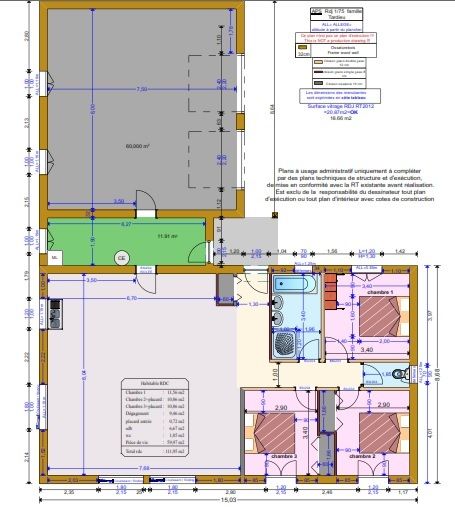

On a prévu 3 chambres, 1 SDB et 1 WC.
Attenant on aura une partie technique/abri vélo
et enfin le garage pour mettre à l'abri tout (le bazar).
Les points de réfléxions/impératifs pendant la phase avant projet :
gros débat pour le dressing et la salle de bain pour faire la suite parentale... Mais on réduisait la partie jour ou on agrandissait (mais le budget il s'est pas agrandi...) donc on fera 3Ch 1 sdb 1 wc.
Une zone technique assez grande car maintenant tout prends de la place (ballon d'eau, coffret elec, circulateur d'eau...........) dans tous ces points il y a de la place pour le futur : accu solaire, la gestion de l'eau de pluie, adoucisseur/anticalcaire....
Une baie vitré à l'ouest ? oui c'est lumineux, mais l'apport solaire est trop important...
A l'implantation/réunion avec le dessinateur on se rends compte que 4m50 de vue sur les arbres, pas la peine de mettre une baie vitrée-> on part sur une fenêtre horizontale placée en hauteur !
L'entrée : au début on arrive directement dans la pièce à vivre, tous le monde peut tout voir etc etc et puis pas de placard  -> hop un placard qui délimite la zone et c'est parti.
Les chambres, on perd de l'espace mais placard intégré obligatoire.
Salle de bain : baignoire et douche. Pour le moment la baignoire c'est pour Max(le chien). Mais ensuite....
Une piece de vie ouverte (contre : les odeurs, pour : la convivialité...)
Pour le point de vue technique: plus facile à chauffer avec un poele donc ouverture totale
Egalement, la pièce à vivre sera sous rampant histoire d'avoir du volume (ça casse le coté trop classique de la maison).
Pour la technique : moins facile à chauffer...
La taille du garage : unique lieu de rangement pour le coin jardin, les trois voitures la remorque, les outils et le coin bricolage...
On fera un compromis (dodo à l'extérieur) pour la 3ème voiture "tchoupi"  (un article lui sera dédié, il le mérite), atelier et garage partagé (je devrais parfois sortir les voitures pour les travaux salissants)
Donc garage double et une belle zone autour (tout doit passer d'après la feuille à carreau 5x5)

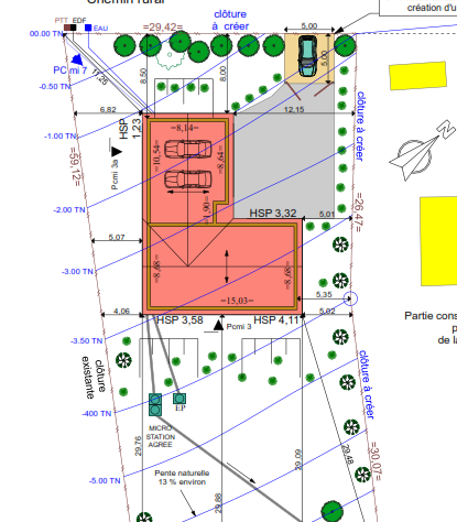

Pour l'extérieur voici le plan de masse :
On voit les toitures 2 pentes et l'allée.
