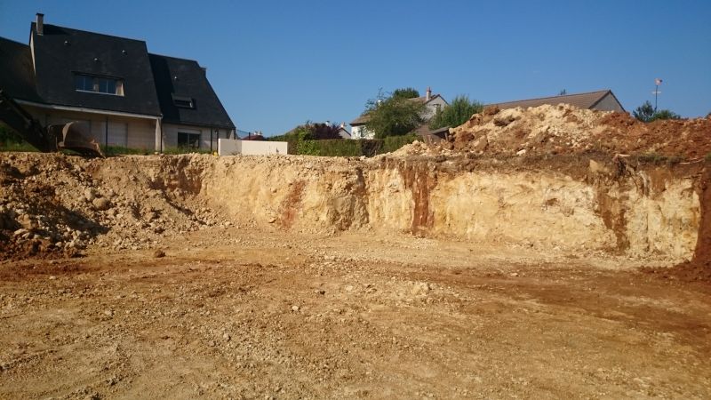

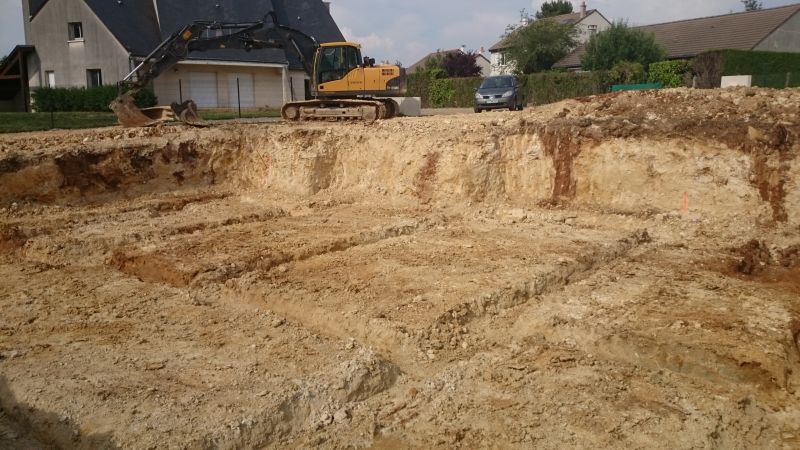

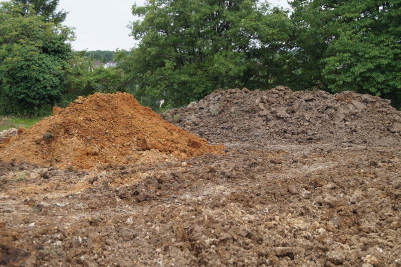

Gros oeuvre > Terrassement Par Sersop le 21/07/2025 à 18h22
Ca y est ça se concrétise. Début du Terrassement la terre est argileuse, on le savait. De toute façon nous voulions un sous-sol. cela nous aide pour les fondations car nous avons atteint le sol dur.
Bon mieux vaut des photos que de long discourt.

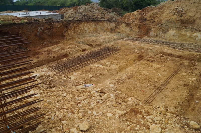

« Les Fondations »
Gros oeuvre > Fondations - vide sanitaire - dalle Par Sersop le 21/07/2025 à 18h47
Comme dans le précédent article, vous avez pu le constater le terrain comportait de l'argile rouge,
Nous sommes descendu suffisamment bas pour être sur un sol correct.

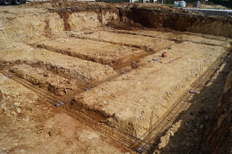

On attaque les fondations, c'est la structure qui va permettre de tenir l'ensemble du bâtiment.
Allez au photos maintenant :
Le ferraillage

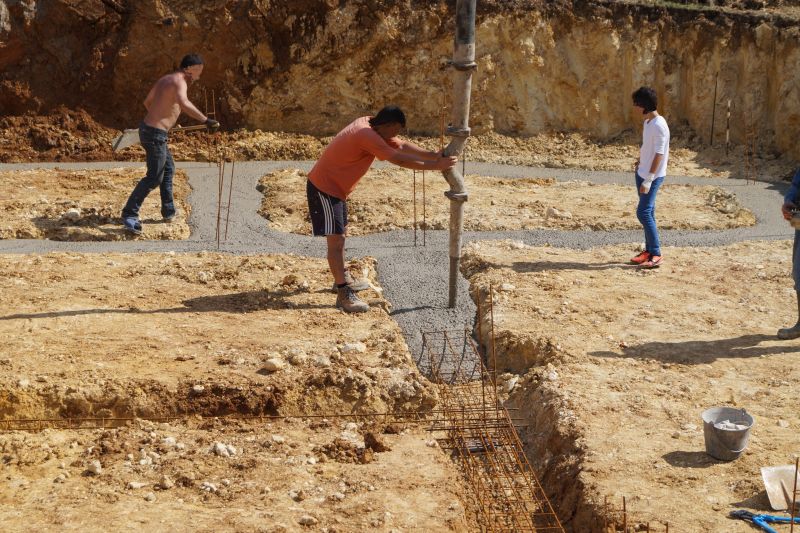

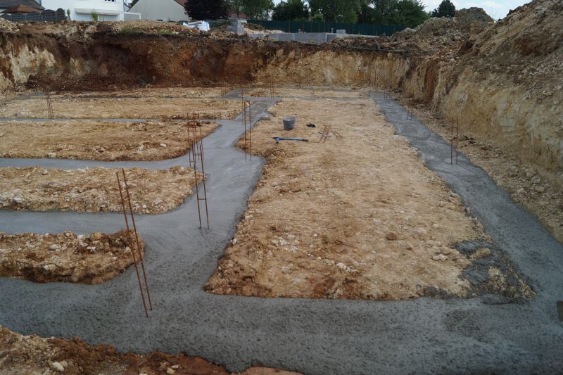

Le coulage des fondations

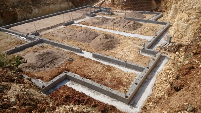

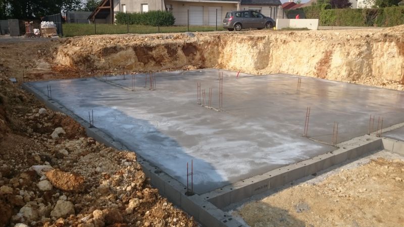

Premier rang préparation dalle sous-sol

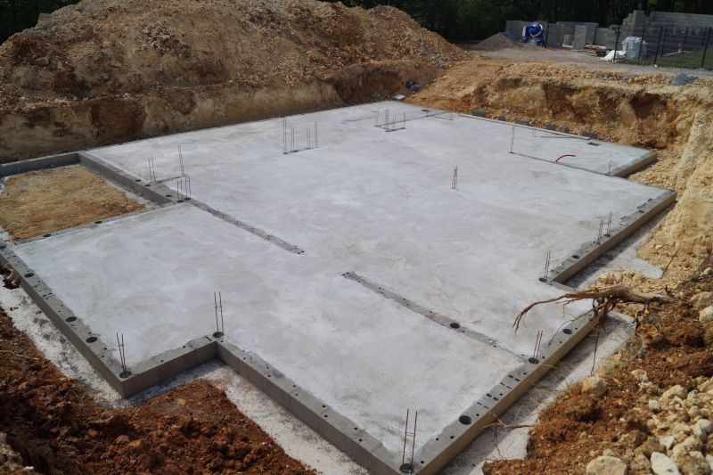

Dalle sous-sol
Le petit carré en haut à gauche qui n'a pas de dalle reste tel quel. La future cave.
Tout est prêt pour l'élévation des murs du sous-sol.

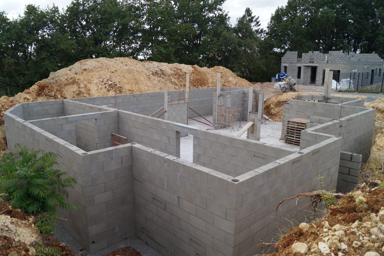

« Elévation du Sous-sol »
Gros oeuvre > Elévation des murs - étage Par Sersop le 23/07/2025 à 11h05

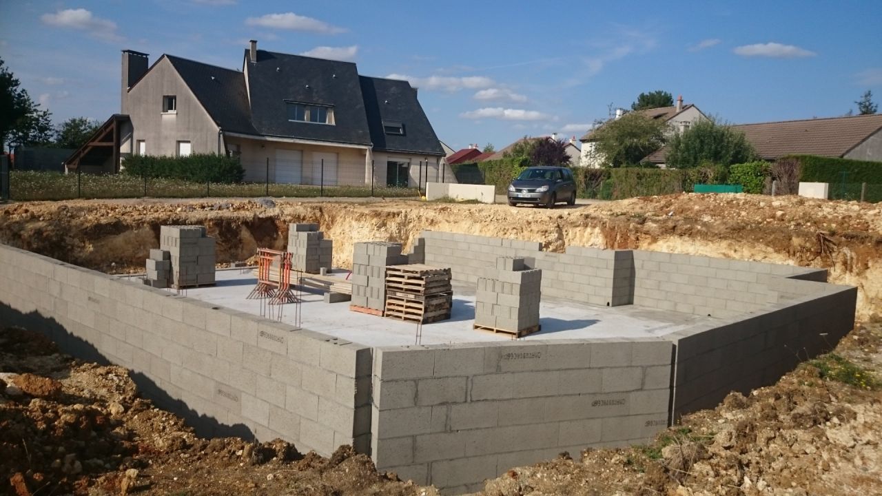

Le séchage étant terminé, maintenant on monte les murs.
Une structure impressionnante.
Premières élévations le sous-sol
Fin de l'élévation des murs du sou-sol
Et voilà les murs du sous-sol sont faits.
avant de créer la dalle du Rez-de-Chaussée, il y aura la pose des poutres. Nous avons fait le choix de mettre des poutres préfabriqué en usine. Les avantages ce sont des poutre précontraintes donc plus solide, supportant un poids un peu plus important, plus rapide juste la pose avant le calepinage des ourdis.

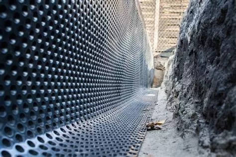

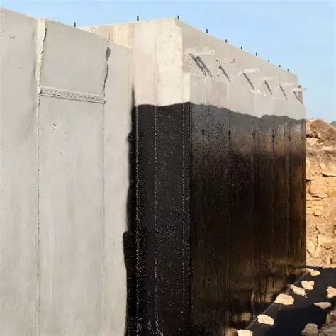

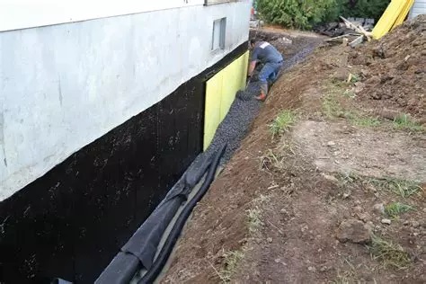

L'important reste le bon sens.
La Protection des murs qui feront le sous-sol, car ils seront enterrés, ne doit pas être négligée.
Dans mon cas j'ai combiné 2 solutions, un enduit bitumineux sur les parpaings
et une membrane de fondation et sous-bassement
Ensuite le drainage en pied de fondation est impératif, il permet l'évacuation des eaux de ruissellement le long du mur vers un puisard. En général le drainage est gravitaire, suivant la configuration de votre terrain il peut être nécessaire de rajouter une pompe de relevage.
Bonne future construction
