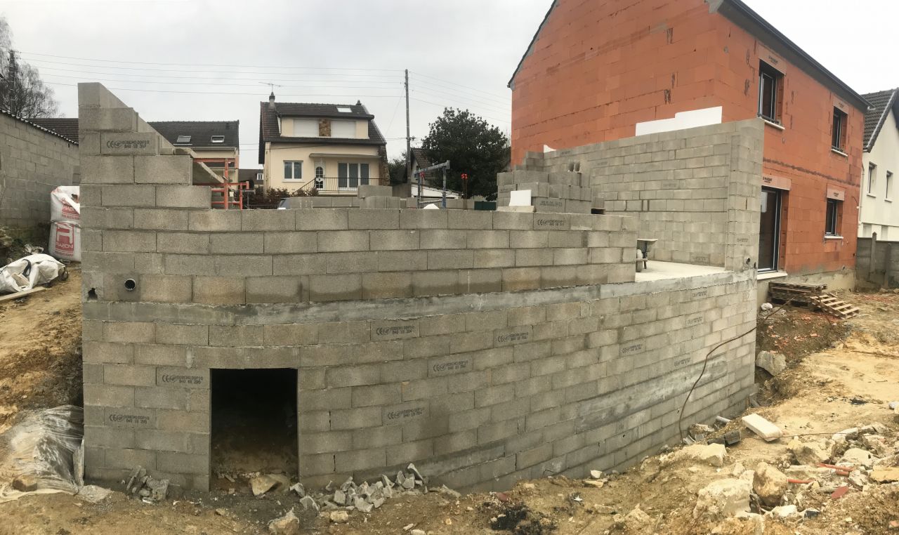

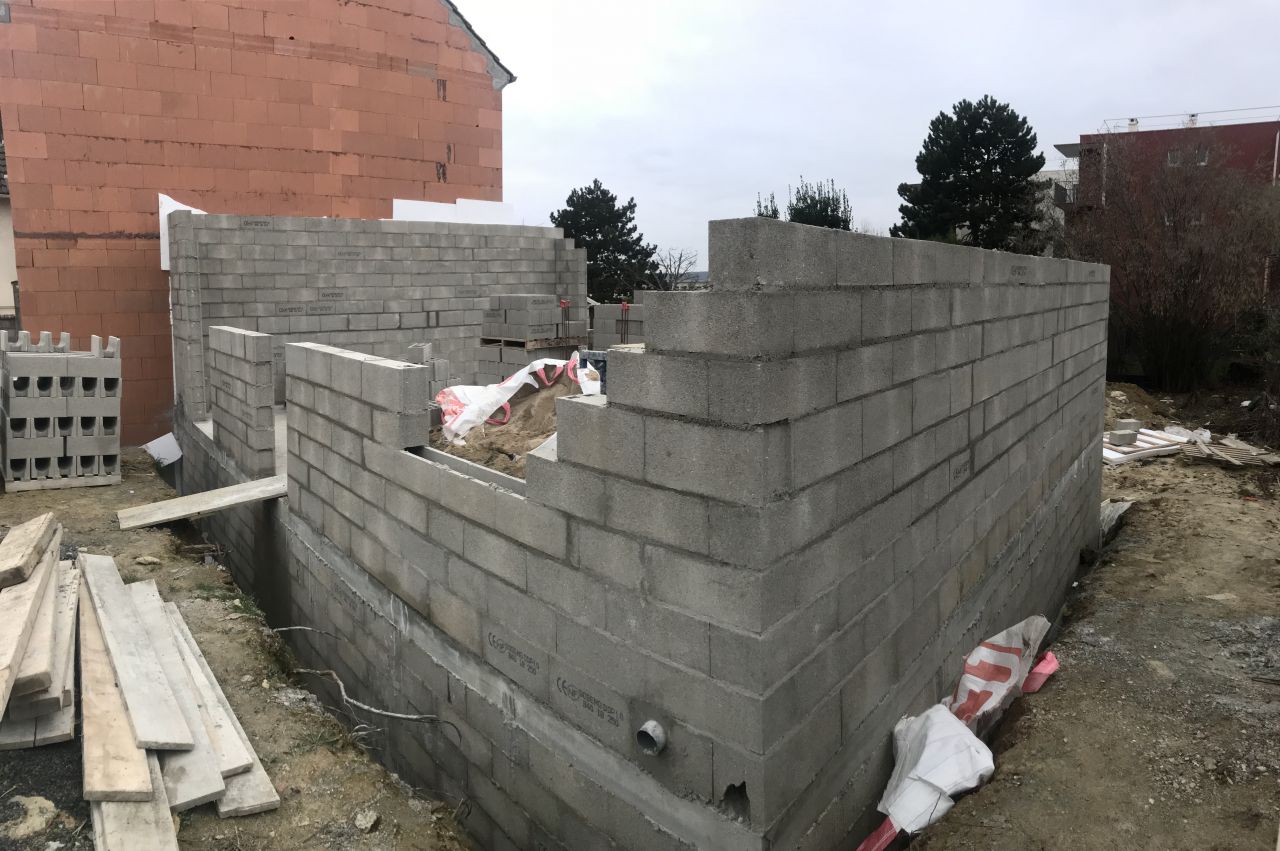

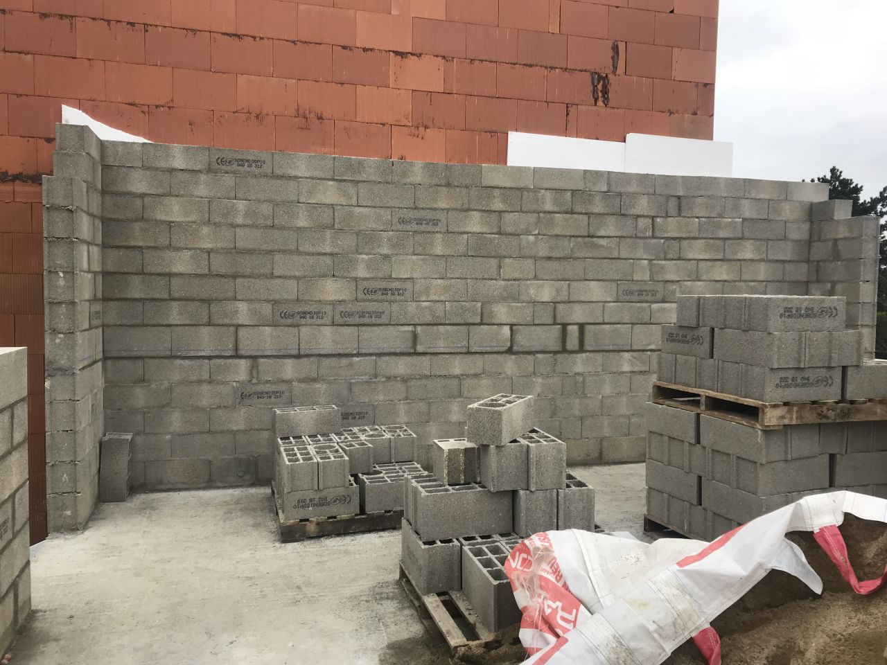

Gros oeuvre > Elévation des murs - étage Par sacci le 16/01/2019 à 00h29
bonsoir,
après 1 mois et 10 jours d'arrêt de chantier subit, car j'ai demandé les bons de livraison béton de la dalle du vide sanitaire (le maçon a rajouté 150L d'eau dans 6M3 de béton) le constructeur refuse de les donné et il veut caché cette grave erreur (les bons je les aurai d'une façon ou d'une autre, tôt ou tard)
nous voila à l'élévation des murs du RDC
Elévation des murs du RDC
De : L'hay Les Roses (94)

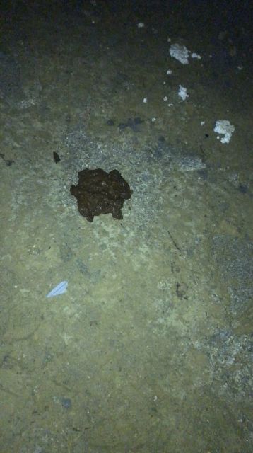

Minions a écrit:Coucou. Tout simplement, le VS est un endroit qui ne sert à rien sinon ventiler sous la construction, faire passer des gaines et tuyaux etc.
Et comme c'est bas, sombre et humide; Les ouvriers ont tendance à oublier que ça reste "chez vous" et peuvent se laisser aller prendre ce lieu pour une porcherie ou pire: Bâcler le travail ou ne pas le faire du tout vu que... Personne n'ira voir !
Personnellement on a relevé que nos sous-traitants de maçonnerie n'avaient pas fait créé assez d'emplacements pour la ventilation du VS et que les ouvertures faites étaient aussi grandes qu'une pomme ou une orange (on a agrandit plus du double pour un diamètre 150mm au moins). On a aussi relevé que le plombier avait touché le côté d'une poutrelle en perçant la dalle pour l'évacuation des eaux usées. Et enfin, faire nettoyer toutes les merdes que les ouvriers ont laissé en dessous en pensant que les éboueurs allaient passer Dry
Regardez sur quelques récits, certains ont eût la désagréable surprise de découvrir que les eaux usées n'étaient pas raccordées ou cassée, d'autres que les gaines étaient éventrées ou encore que c'était devenu une décharge Sad
bonjour minions,
ce qui devait arriver arriva,
je suis désolé de mettre cette photo, mais j'ai eu l'agréable surprise de découvrir ça dans notre vide sanitaire... dégoutant, désolé encore une fois, juste pour voir ce que les sous traitants de maison sésame font dans nos constructions....
ce que les sous traitants de maison sésame nous laisse dans le vide sanitaire
sacci Picto info Auteur du sujet
Membre utile Env. 500 message L'hay Les Roses (94)
Dans le vide sanitaire il ya beaucoup d'humidité, certainement ça vient du faite qu'il est mal ventilé.
ce n'est pas les 4 trou minuscule qui vont jouer ce rôle de ventilation...
a ce jour l'air rentre dans le vide sanitaire par la porte de visite, mais je pense il reste bloqué à l'intérieur, c'est pour cette raison que l'humidité se forme.
je ne sais pas si vous êtes d'accord?
qu'elle est la solution?
merci

Membre utile Env. 1000 message Val D Oise
Un Vide Sanitaire est considéré comme ventilé si la surface totale des bouches de ventilation est au moins égale à 0,05 % de la surface du vide sanitaire.
Dept : Val D Oise
Cela veut dire 0,03m2 sur un vide sanitaire de 65m2, c'est ça?
Oui je pense que ton vs est assez ventillé.
Dept : Val D Oise
Que ce qui explique alors l’humidité trop élevée dans le vide sanitaire?
C normal je pense , il peut être même inondé
Dept : Val D Oise
Membre super utile Env. 900 message Val De Marne
ermos a écrit:Oui je pense que ton vs est assez ventillé.
ermos: es-tu sûr de la surface de 0,05%? Ça nous parait bien peu
Dept : Val De Marne
Est ce que l air circule bien entre la partie haute et la partie basse de ton vs ?
Dept : Val D Oise
sacci a écrit:
bonjour minions,
ce qui devait arriver arriva, [...]
Nous sommes vraiment désolés pour vous!!!
Nous vous recommandons deux choses:
- Ne rien nettoyer.
- Faire un mail salé au CDT lui exprimant votre colère et le mettre en demeure de reprendre immédiatement et fermement SES sous-traitants pour que cela cesse immédiatement et que le nettoyage soit fait dans les plus brefs délais.
Si MS ne l’entend pas comme vous: il existe des toilettes de chantier à louer si les ouvriers le nécessitent...
Dept : Val De Marne
