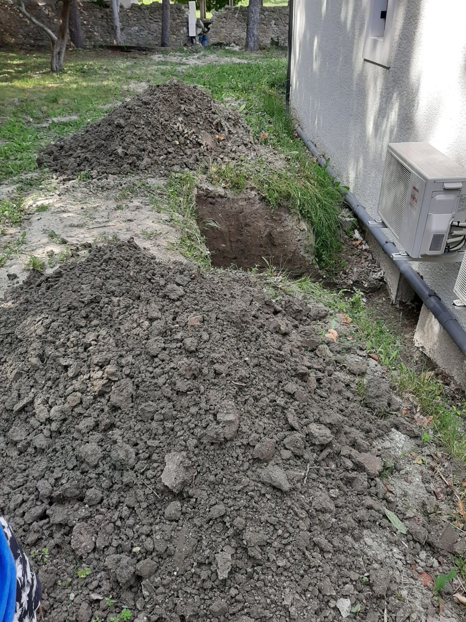

Et internet est arrivé, suite a l'installation de la ligne Télécom qu'il a d'ailleurs fallu enfouir tout le long du mur.
tranchée télécom
tranchée télécom

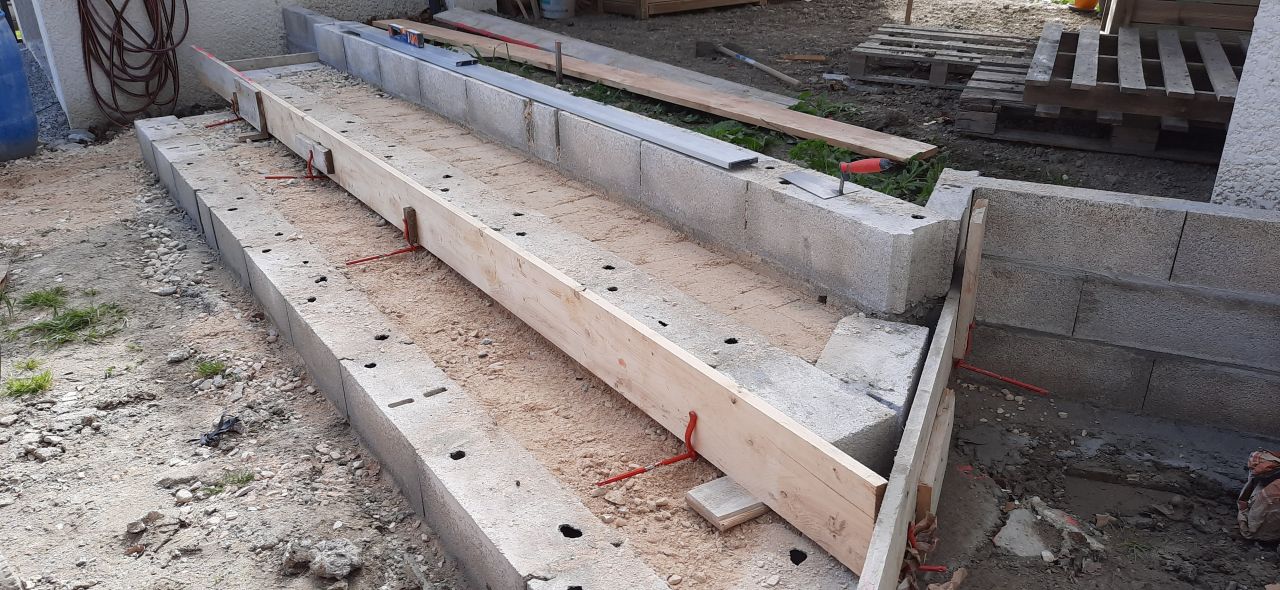

1er gros boulot c'était la maçonnerie de l’accès au vide sanitaire et autour de la pompe de relevage.
En résumé, je voulais pouvoir remblayer autour de ces éléments et permettre la pose d'un couvercle (qu'il me reste a fabriquer) et donc fondation, parpaings et une arase/chaînage de finition
Maçonnerie pompe
Maçonnerie VS

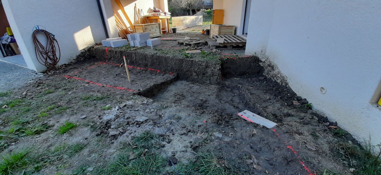

Autre sujet dans le but de faire une terrasse gravier dans un 1er temps : mettre de niveau. Sur ma demande le terrassier en avait remis un peu, mais il y a 20-30 cm de terre en trop... alors pelle et pioche et je décaisse tout ça.
L'idée c'est de mettre ensuite un film géotextile et du gravier pour avoir une terrasse "au propre" le temps faire une terrasse bois ou autre dans quelques temps, ainsi qu'une allée de propreté tout autour de la maison tant qu'a faire livrer des tonnes de gravier.
Décaissage terrasse

J'ai terminé les encadrements de la pompe de relevage et d'acces au VS
Maçonnerie pompe
Maçonnerie VS

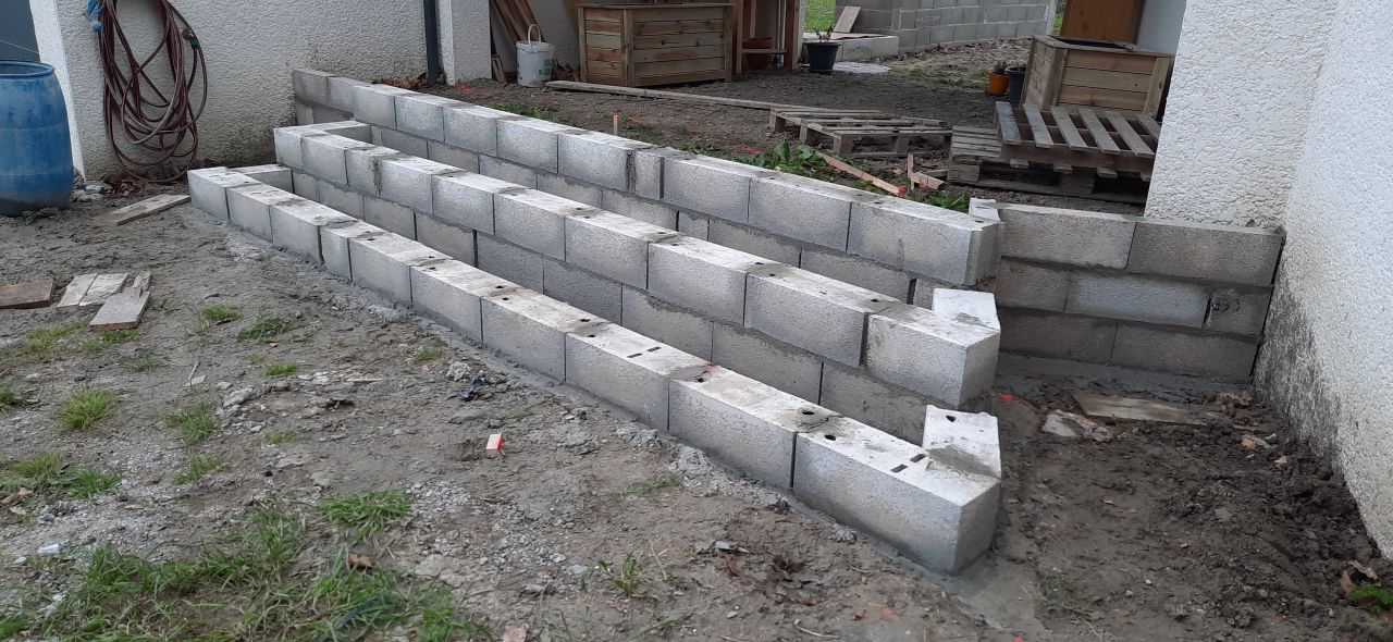

J'ai aussi fait une jardiniere qui sert un peu de soutènement à la future terrasse.
aussi, un escalier devant pour acceder à la future terrasse

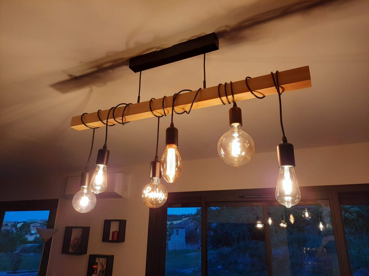

Un peu de changement au plafond :

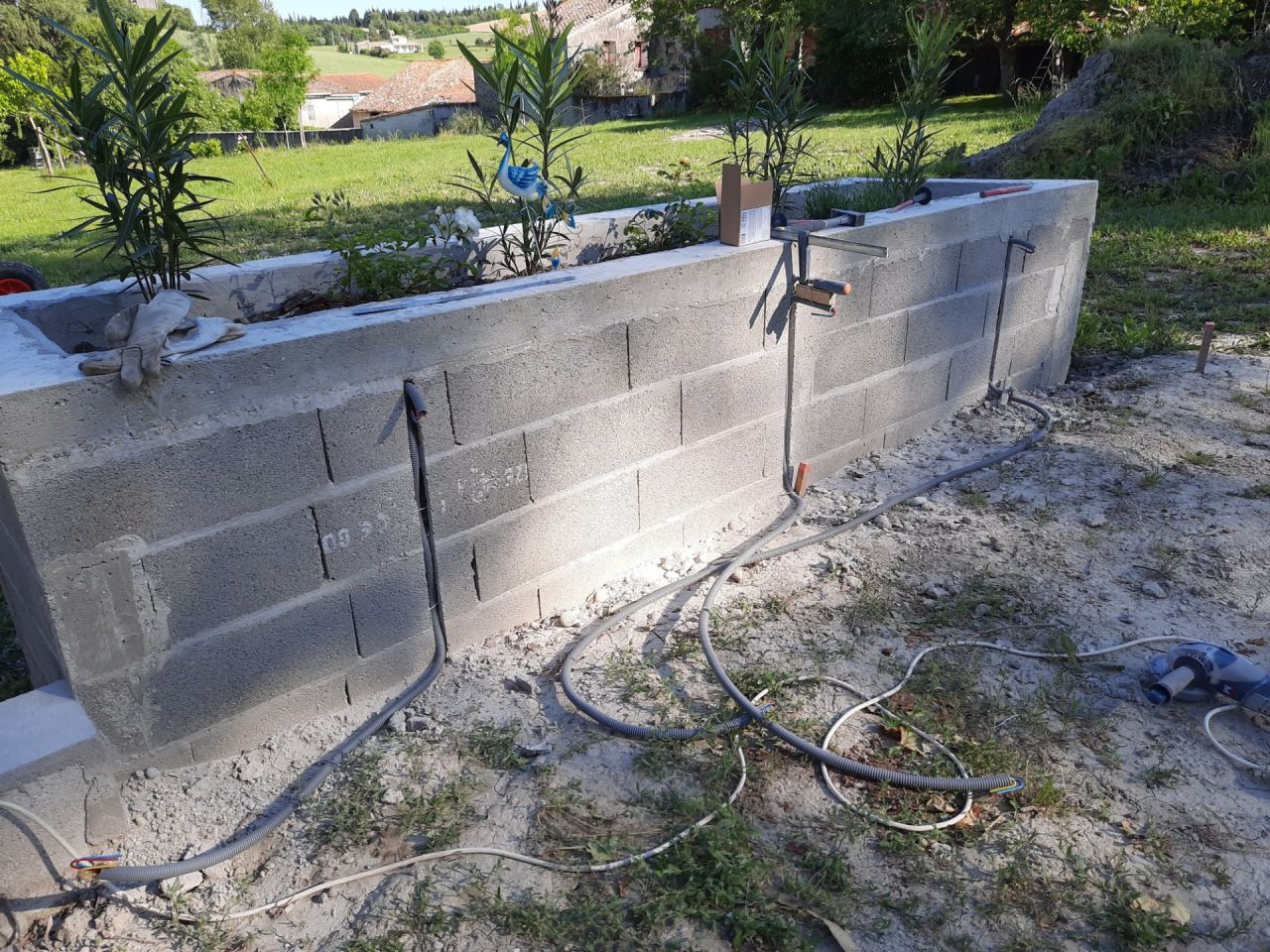

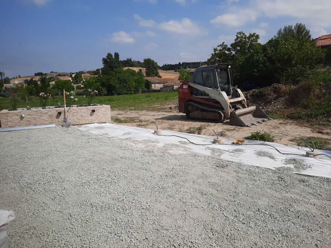

Dehors la jardinere est remplie (moitié gravier, géotextile puis terre/terreau)
saignées pour ajouter des lumieres, et parement ajouté

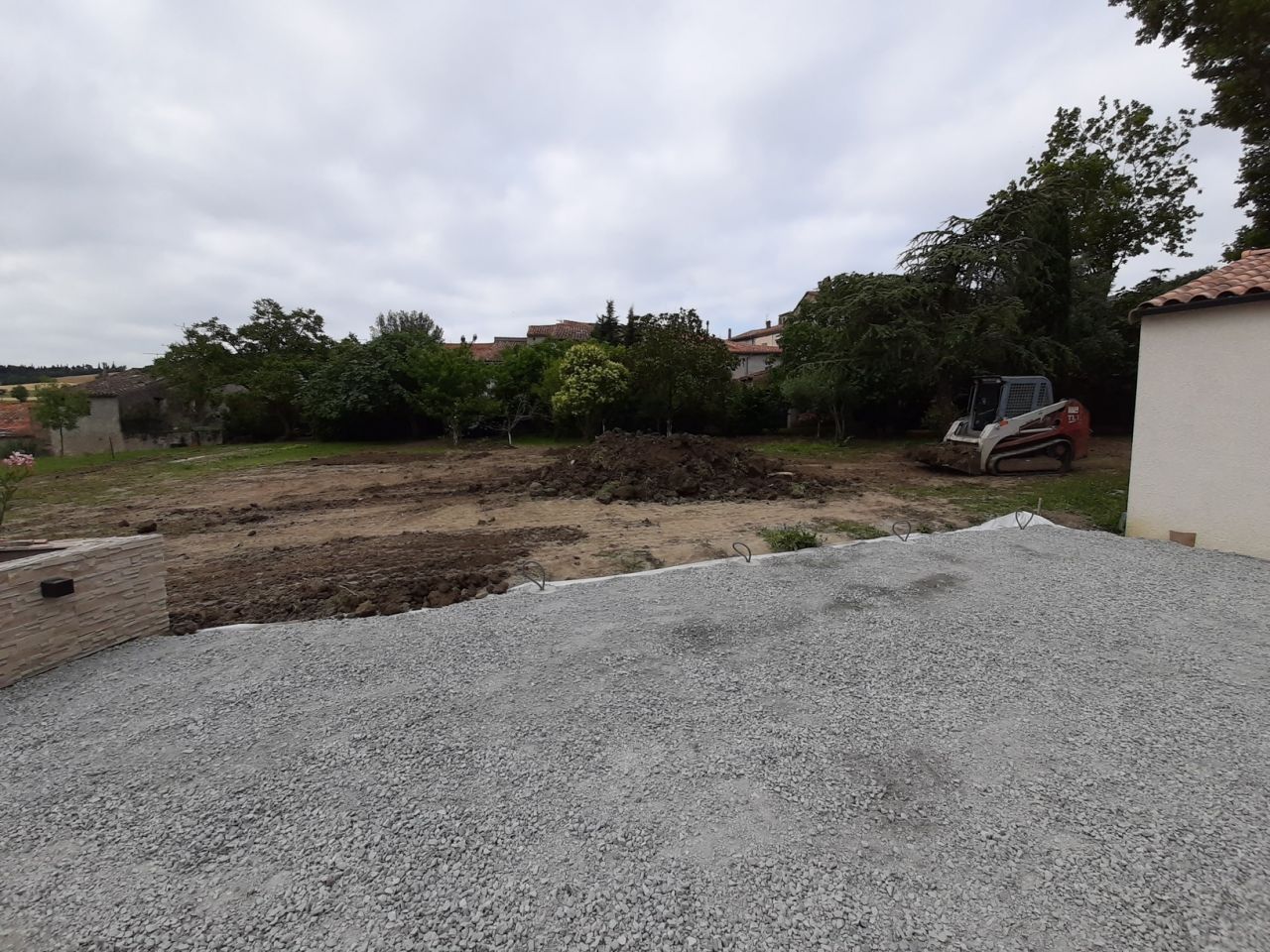

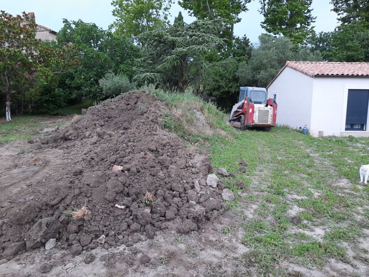

Enfin on attaque la terrasse avec le dépot de 40T de gravier sur géotextile, avec le bobcat loué pour l'occasion, et qui va aussi nous permettre d'évacuer tout le tas de terre et les souches

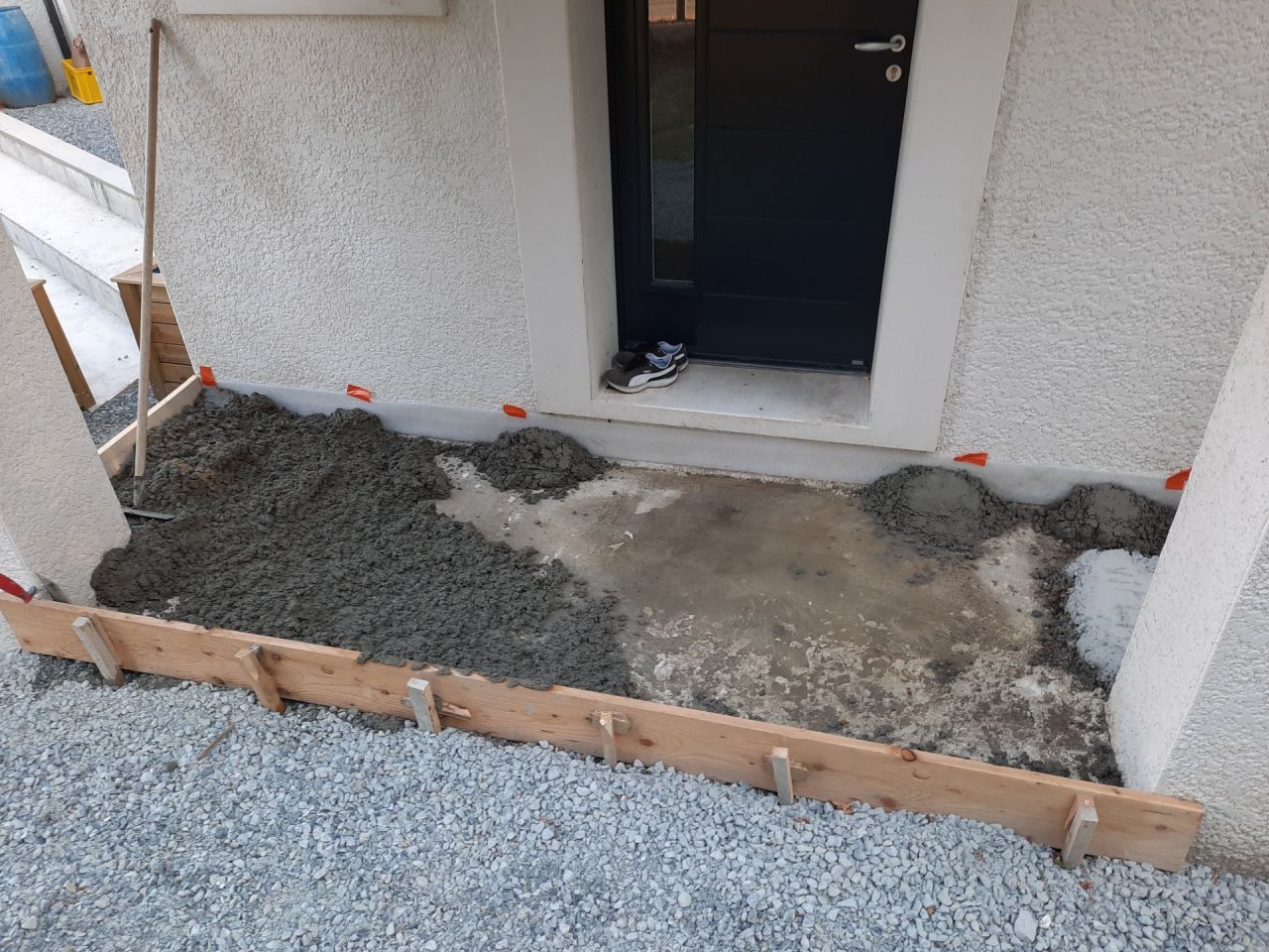

Devant l'entrée, mise a niveau de la dalle pour virer cette énorme marche (avec une bande de mousse entre le mur et le béton pour l'étanchéité)

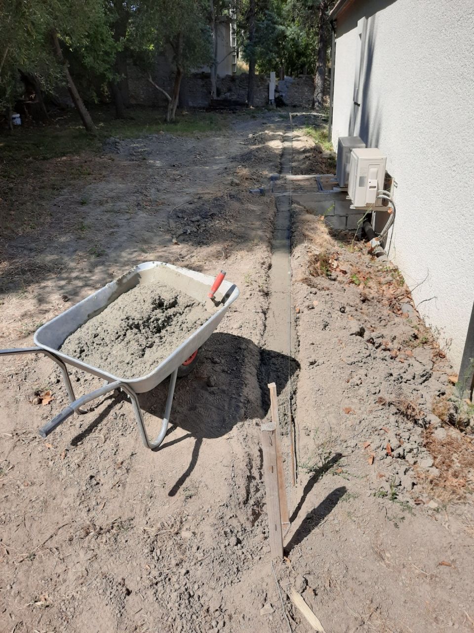

Ensuite tranchée tout autour de la maison, et coulage d'une fondation (plus grosse ici car passage de voiture, plus basique pour le reste de la maison)
L'idée c'est de faire une fondation béton sur laquelle je vais poser des pavés qui feront donc une délimitation de l'allée de propreté qui va faire tout le tour de la maison en gravier là aussi.

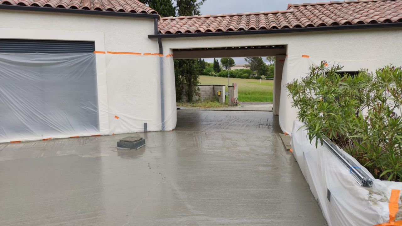

Réalisation d'un mur de cloture coté route et en partie coté voisin
Mur de cloture
Mur de cloture

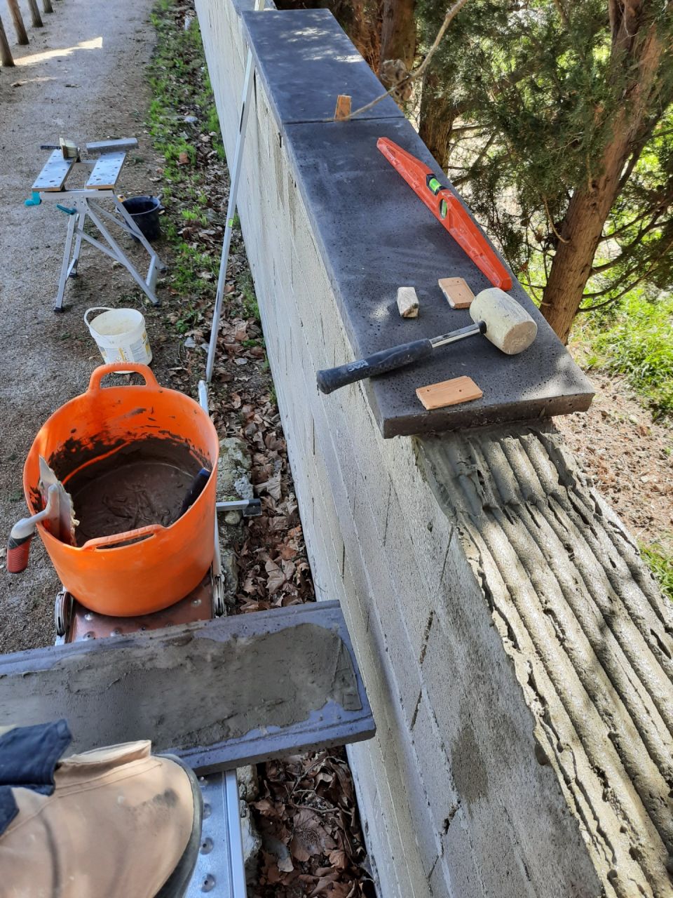

Réalisation de couvertines en béton teinté (je trouve celles du commerce totalement hors de prix)
Mur de cloture
Mur de cloture
Mur de cloture
Mur de cloture
Mur de cloture
Puis le coulage de la terrasse cet été, béton toupie sur 12cm et ST25C en ferraillage, désolidarisé de la maison et joins de fractionnement tous les 20-25m²
