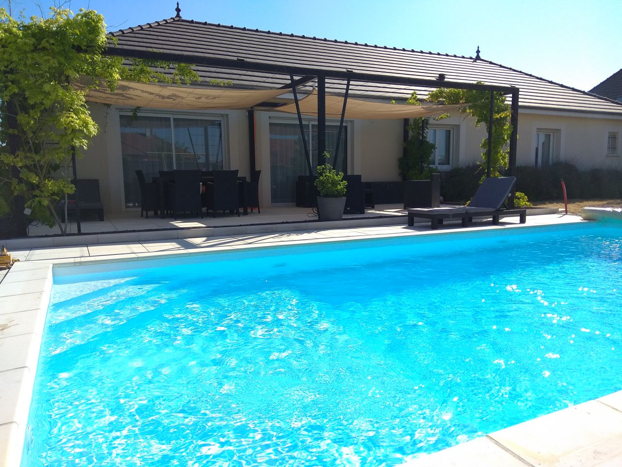

Jardin - exterieurs > Terrasse Par stephrider le 13/05/2013 à 13h45
Les travaux avancent, j'ai passé la premiere couche d'anti rouille (rustol)
la finition sera assurée par de la hamerite noir satin.
Les plantes grimpantes sont plantées, j'attends la fin de la peinture pour les palisser.
Il y a de la glycine, des bignones, de la vigne vierge (quinquefolia), de la vigne fruitière et du chevrefeuille
Il faut également que je tende mes cables acier au plafond. J'ai fixé mes pitons en perçant et en taraudant.
Suivra la mise en place d'un éclairage, d'une brumisation et d'une prise électrique.

Bonjour, je souhaiterai réaliser une pergola de ce style, pourriez vous me dire comment vous avez réussi à hisser le cadre supérieur avec tout ce poids ... je suppose vu les photos que le cadre supérieur a été fabriqué d'un seul tenant puis soudé ensuite sur les poteaux ...si vous avez quelques photos des différentes étapes ...Merci beaucoup. Bonne journée
Bonjour Girolle,
effectivement, ca a été très difficile. Nous avons monté le cadre sur des colonnes de parpaing (en le hissant avec un cric de voiture) et j'ai soudé en position. C'était assez épique !

Les choses ont bien avancées. Piscine en autoconstruction également, faut pas perdre la main Happy

Effectivement, c'est tres chouette. Je suis preneur de plus d'infos sur les cables acier (ou inox?) utilisés sur la structure Pergola. Comment ont-ils été fixés et tendus? Merci d'avance

Je sais que le sujet date mais comment as-tu fixé les cables et ou as tu acheté les toiles?

Je me lance aussi avec un poste à souder qui vient d'arriver. Pouvez-vous m'en dire un peu plus sur les sections et l'épaisseur de l'acier des montants verticaux ?
Citation: Il y a eu un peu de changement...
Superbe projet et réalisation , bravo c'est très inspirant !
D'ailleuts j'adore votre pergola, vous avez fait comment pour fermer les tubes ? découpe des chutes et soudé ?
Pour les crachets des cables c'est soudé aussi ? et du coup pour les tendre vous avez installé des tendeurs ?
beaucoup de questions désolé merci
